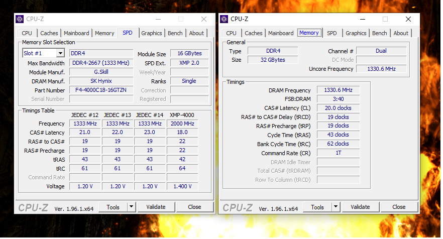

MehlstaubtheCat schrieb:
Hi!
Bitte schau das dein Bios aktuell ist!
Und mach einen CPU-Z Screenshot vom Memory und den SPD
Und einen Screenshot von "Zen Timings"
Danke!

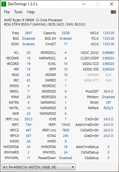

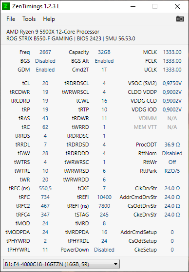

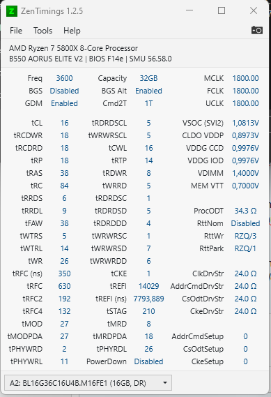

Hier sind die Bilder von CPU-Z, leider lässt sich Zen Timings bei mir nicht Starten, warum auch immer !
Nachtrag: zen Timings ging in der version 1.23 L warum auch immer !
Ohne Zen Timings kann man ganz schwer helfen! Wo ist da das Problem?
Schreib nochmal für die hier im Thread welche Speicher das war! Ich weiß es ja noch :D
Ich wusste schon das es Hynix Speicher ist der verbaut ist! :D
RGB und Anti-Cheat Software mal Beenden. Evtl ältere ZenTimings Version testen
Denke du hast evtl Hynix MJR.
Steht 20M auf deinem RAM-Aufkleber am Ende des Lotcodes?

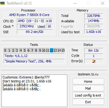

Zum Glück bisher keine WHEAs gehabt, aber bin eben (nach ca. 1,5 Stunden )beim laufenden TestMem5 Vorgang in HWinfo reingegangen und hab dann 2 Fehler bekommen. Jedesmal wenn ich etwas am PC mache während der Testvorgang läuft, bekomme ich Fehler angezeigt. Sonst läuft es fehlerfrei durch. Timings immer noch wie vorher aber ich sollte ja nach dem AIDA64 Test nochmal 3 Stunden TestMem5 mit dem anta777 settings laufen lassen. Anscheinend doch nicht stabil ?
Restliche Settings von vorher
commandos2 schrieb:
Dram : 1,47v
SOC : 1140mv
VDDP : 950mv
CCD : 975mv
IOD : 1000mv
Ich schraube mal noch ein wenig VDDP an und CCD sowie trDWR auf 12
Hat nichts gebracht.
Nachtrag : Ich konnte den Fehler reproduzieren. Sobald ich bei laufendem TestMem5 Hwinfo öffne, kriege ich einen Fehler. Ansonsten läuft der Test durch ohne Fehler. Bin schon bei Cycle 5.
Was bedeutet das jetzt für mich. Stabil oder nicht stabil ?

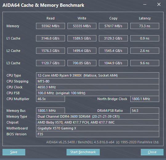

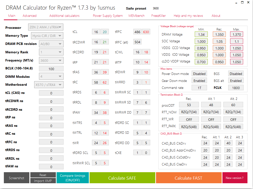

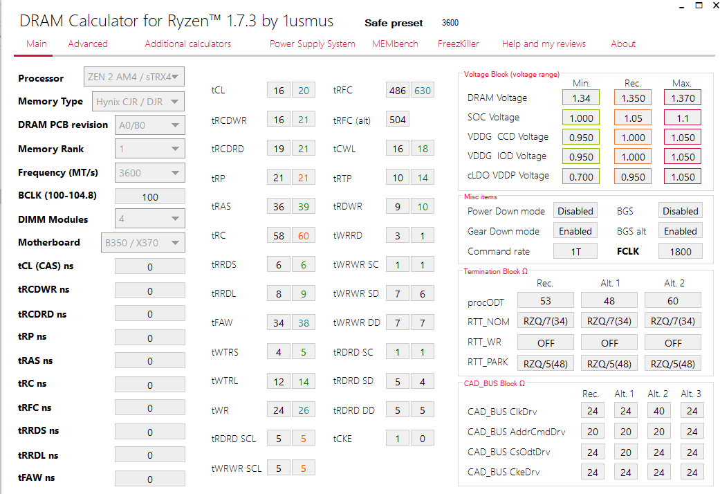

C4rp3di3m schrieb:
Oder anders habe ich da irgend ein schlechten/unsinningen Wert mit bei?
Beim Aida Screen hast du 20-21-21 statt 16-19-21, und ja, generell kann das noch besser und vor allem muss nicht bei 3600 gestoppt werden. 3733 schafft so gut wie jede CPU, 3800 mit etwas Glück.
Reaktionen: C4rp3di3m
Ja ist Richtig die erste Spalte zeigt doch den Safe Vorschlag des Tools, dahinter sind die Werte was tatsächlich eingestellt ist ;)
Evtl hast du eine Idee, bekomme bei der Einstellung schon Memtest CRC Bugs wieder dabei habe ich nur TRC und TRAS angepasst. :(
mfg
Update: habe gemerkt er wird Zickig wenn ich am tRC rumspiele weniger als die 60 mag er nicht.
Das Schmutz-Tool nutze ich schon ewig nicht, ist mir gar nicht aufgefallen...;)

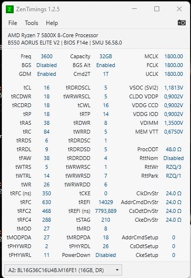

Mal eine kurze Frage. In @ZeroCoolRiddler Beitrag zu den Micron-E Dualrank und allgemein auch in anderen Foren wird von einem Standard SOC von 1,1v geredet, welcher maximal bis 1,15v ausgereizt werden sollte auf Grund von Stabilitätsproblemen.
Mein XMP Profil taktet die SOC schon mit 1,18v bis 1,2 im Standard-Profil.
Sind die 1,1v da nicht ein wenig niedrig gegriffen, vorallem wenn man dann manuell bis 3800 (1900) hoch geht ?
Und was ist mit dem ProcODT ? Dieser ist bei mir im XMP Profil auch auf 48Ohm eingestellt, soll aber laut dem Guide auf 32-34 laufen, was meiner Meinung nach viele Fehler im Stresstest verursacht.
Wieso sind diese Werte so niedrig angesetzt ?
Das macht dein Board - und es ist nicht gesund für den Speichetcontroller.
1.1v ist ausreichend für 3800MT/s, oftmals geht auch weniger.
Reaktionen: commandos2
Hmmmm....Ok....Ich dachte immer das XMP Profil wäre schonender und sicherer als manuelles OC welches ja meistens nach jedem BIOS Update irgendwelche Fehler verursacht.
Und das Gleiche gilt auch für die 48OHM für ProcODT ? Viel zu hoch ?
Liegt am Gigadreck Board, die setzen die viel zu hoch.
32-36,9 sollte eigentlich locker reichen.
Das schwankt etwas von IC zu IC und PCB zu PCB, aber recht bekannt und absehbar.
Reaktionen: MGFirewater und commandos2

Nachtrag : Jetzt werde ich mal per Hand die XMP Timings eintragen und die Spannungs-Werte von zerocoolrider übernehmen. Alle Spannungen mal ein wenig runter und lockerer. Mal schauen ob ich wenigstens 1800Mhz ohne Fehler schaffe. :)
Bild 1 : XMP Profil [2 Fehler in 60 Minuten mit TestMem5]
Bild 2 : Mit Hand eingetragene XMP Werte und niedrigere Spannungen aus dem zerocoolrider Guide. Vdimm habe ich auf 1,4v gestellt)

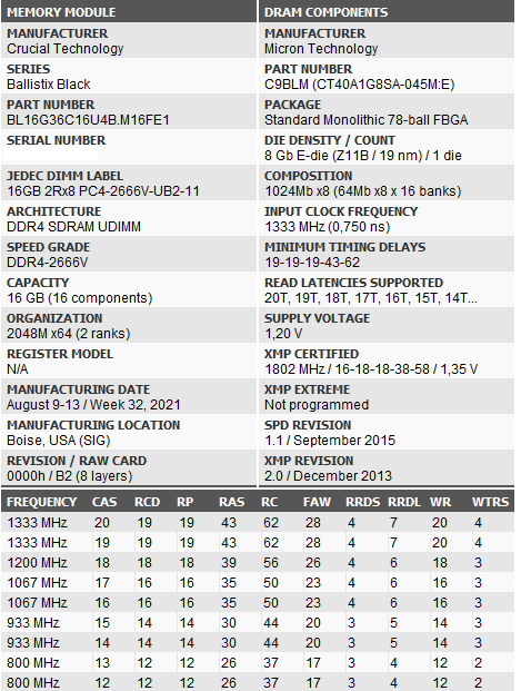

So, Stand der Dinge ist folgender. Wie ihr den beiden Bildern oben entnehmen könnt, schaffe ich nicht einmal einen Testdurchlauf mit dem XMP Profil (3600mhz) oder Werten die darunter liegen. Von 3800mhz will ich erst gar nicht träumen auch wenn manche die Riegel bis 4000mhz bekommen.
Ich habe absolut keine Ahnung was mit dem Ram Kit nicht stimmt oder ob das Problem davor sitzt. Ich habe mir sogar DIESEN ausführlichen Guide komplett angeschaut, welcher wirklich viele Aspekte die ihr angesprochen habt bestätigt hat, aber nichts hat geholfen.
Was mache ich jetzt ?
Und bitte sagt mir, falls ich einen eigenen Thread aufmachen sollte, da ich hier jetzt 9 oder 10 Beiträge auf den letzten Seiten verfasst habe. ich will anderen Hilfesuchenden nicht im Weg stehen oder die Leute hier nerven.
Im Anhang noch einmal die Spezifikationen der Riegel damit ihr nicht suchen müsst.
