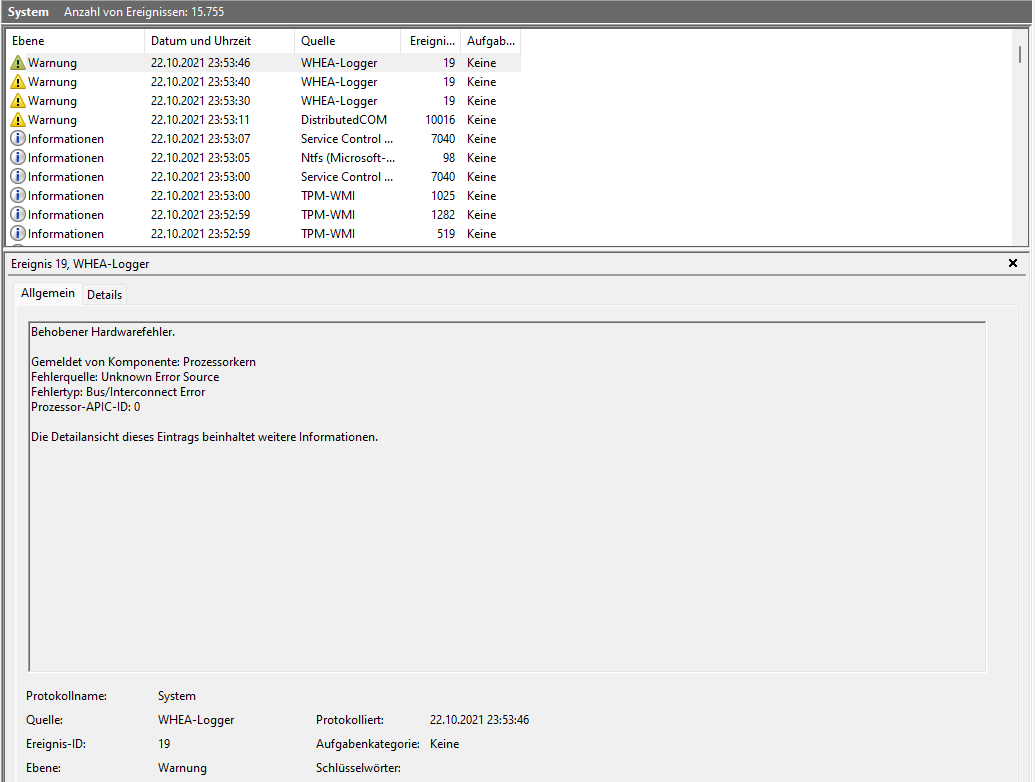

Haenger schrieb:Zeig halt mal her den Weha-Logger.

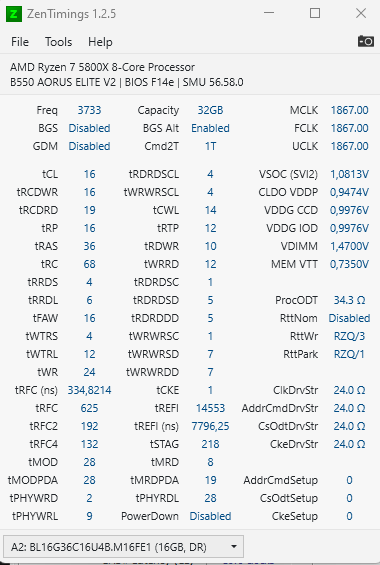

Außerdem das gleiche mal mit 3733 Testen
Hier der Whea-Logger. Davon kriege ich ab einem Fabric Takt über 1800mhz ca. 10 Stück pro Sekunde. Ist ja ein bekannter Fehler auf Zen3.
Ich werde die 3733 Einstellungen mal testen. Kann mir zwar nicht vorstellen, dass es klappt wenn schon bei 3600mhz Fehler angezeigt werden aber ich werde hier nichts unversucht lassen

Eigentlich erst über 1900MHzcommandos2 schrieb:Ist ja ein bekannter Fehler auf Zen3
commandos2
- März 2021
- 339
Sorry. Ich meinte 3800mhz/1900mhz und nicht 1800mhz.Haenger schrieb:Eigentlich erst über 1900MHz![]()

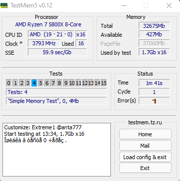

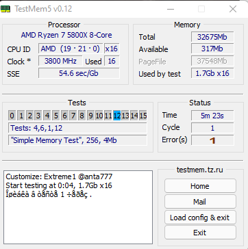

Der Test läuft. Für 6 Cycles braucht er ca. 3 Stunden. Fehler kommen aber meistens schon nach 30-60 Minuten. Werde mich melden, sobald was entdeckt wurde.
GearDown Mode habe ich diesmal übrigens deaktiviert. Scheint so stabiler zu laufen. Ansonsten wurde alles vom letzten beitrag übernommen, wie du es gesagt hast.
Nachtrag : @Haenger Fehler innerhalb von Minuten. ^^

Haenger schrieb:Wehas kommen nicht von Timings, sondern von zu hohem IF oder falschen Spannungen.
Deswegen mal die Timings mal beibehalten und mit den Spannungen arbeiten.
Versuch mal die Vddp/vddg’s einzeln zu senken.
"Wheas". Und ich habe keine Probleme mit den Whea Loggern, weil ich erst gar nicht stabil auf 1900Mhz komme.

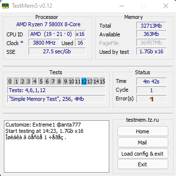

Fehler nach ein paar Minuten.

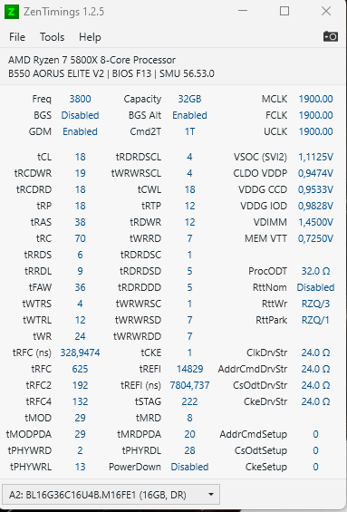

Settings :
Lasche Timings aus dem zerocoolrider Guide + 1900Mhz Fabric Takt (3800Mhz)
VDIMM : 1.450v
SOC : 1.130v
VDDP : 950mv
CCD : 955
IOD : 985
Power Down : Disabled
PBO und CO : Disabled
Kann ich die Ram Riegel reklamieren ? Die sind doch XMP zertifiziert, oder nicht ? Da die Riegel aber nicht einmal fehlerfrei mit 3600mhz laufen, bringt mir das ja nichts.
