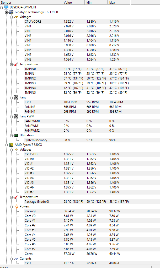

Hmm, gut möglich das es ein "Temperatur" Ding ist bei dir und deinem Ram!
Darf ich dich bitte mal ein paar Bilder von deinem Rechner inneren zu machen,
um zu sehen wo überall Lüfter verbaut sind?
Meine Riegel haben leider keinen Sensor. Hätte ich vorher dran gedacht, dann hätte ich mir welche mit Sensor geholt.
Die Bilder werde ich später nachreichen. Bis dahin bitte ich dich mir zu vertrauen, wenn ich dir sage, dass ich ein Fan des sauberen Builds bin.
Gehäuse : lian li lancool 2 mesh performance mit Kabelführung hinten rum
3 lüfter vorne verbaut, 1 Lüfter über oben über dem CPU Kühler und ein lüfter hinten.
Die Temperatur meines 5800X geht nie über 75 Grad hinaus, auch nicht unter Volllast. Alle anderen Komponenten sind gut gekühlt. Ich kann beim besten Willen nicht glauben, dass das ein problem sein soll.

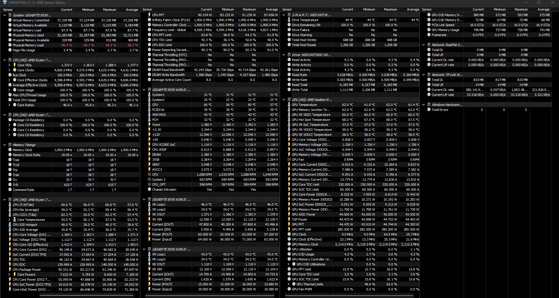

Nachtrag : TMPIN2 zeigt 35-38 grad ISt das zu hoch für das mobo?.TMPIN0 sagt 31-35 Grad.
Nachtrag 2 : @MehlstaubtheCat Screenshot nachgereicht

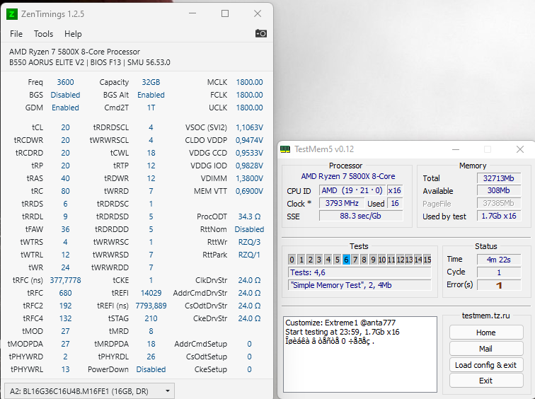

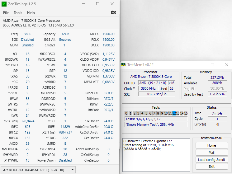

commandos2 schrieb:
Settings :
Lasche Timings aus dem zerocoolrider Guide + 1900Mhz Fabric Takt (3800Mhz)
VDIMM : 1.450v1.37v
SOC : 1.130v
VDDP : 950mv
CCD : 955
IOD : 985
Power Down : Disabled
PBO und CO : Disabled

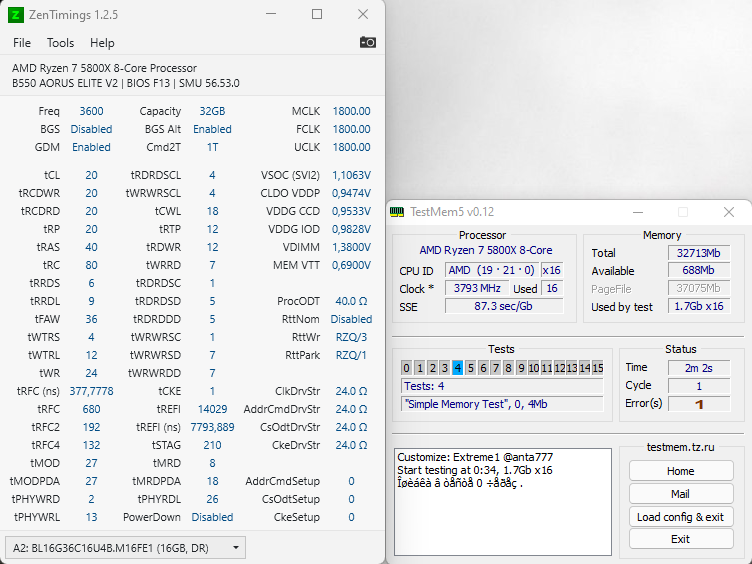

Kann ich die Ram Riegel reklamieren ? Die sind doch XMP zertifiziert, oder nicht ? Da die Riegel aber nicht einmal fehlerfrei mit 3600mhz laufen, bringt mir das ja nichts.
Leider ein Fehler nach über einer Stunde. Einen Cycle hat er dieses Mal geschafft. Schade. Die aktuellen Settings habe ich von der letzten Seite zitiert, damit ihr nicht immer hin und her wechseln müsst.
Nachtrag 20:30 : Bei gleichen Settings, jeweils pro Versuch :
  • Takt bis auf 1600 gesenkt, (3200Mhz und 3000Mhz)
  • CCD und IOD bis auf 1025 angehoben,
  • VDDP auf 975mv,
  • 20er Timings
  • ProcOdt auf 40-60 Ohm
Alles nicht gebracht. Ich kriege immer wieder Fehler.

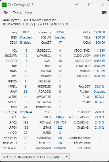

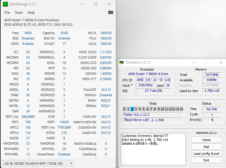

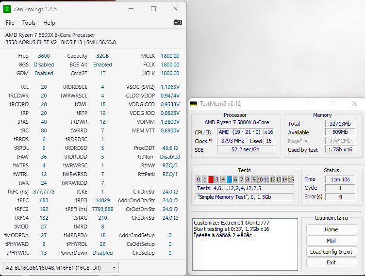

Es gibt da schon auch andere Widerstände die mehr Einfluss haben. ;)
Probier mal wieder mit 1,37v und:
ProcODT 32
RTT 7/3/1
Falls das nicht fruchtet zusätzlich:
CADs 24-20-24-24
Reaktionen: commandos2
ProcODT 32
RTT 7/3/1
CADs 24-20-24-24
Bei beiden Setups gabs Fehler.
Mit den Widerständen (außer ProcODT und ein paar mal die 24-20-24-24 Cads) hatte ich mich bisher nicht beschäftigt weil auch in den meisten Guides empfohlen wird, da nichts zu verändern. Ich habe mal aus Verzweiflung versucht die Single Rank Rtts zu übernehmen, aber war eine dumme Idee.
Ich versuche jetzt ungelogen seit 6 Tagen (Urlaub) jeden Tag ca. 8-12 Stunden aktiv zu testen um nur eine einzige stabile Basis zu finden, aber es gelingt einfach nichts.
Nicht einmal das XMP Profil des Boards. Zu allem übel schreibe ich hier den ganzen Thread voll und mit jedem gescheiterten Versuch muss ich euch wieder nerven.
Soll ich mal alle Widerstände durchtesten ? Also 7-3-1, 6-3-1 usw ?
Hauptsache irgendwas machen. Timings habe ich schon fast alle durch genauso wie Spannungen.
Ich habe in eurem Thread unter anderem diesen Beitrag gefunden bzw. die Unterhaltung in der auch du involviert warst, und der User schien das fast identische Kit zu haben (BL16G36C16U4.....), aber SingleRank
Gleiche Probleme am Anfang und obwohl er viel strafere Timings hatte konnte das Problem gelöst werden.
Anscheinend ist dieses verdammte Kit die Hölle.

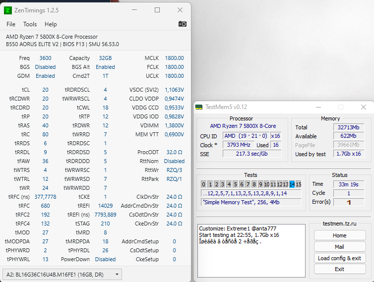

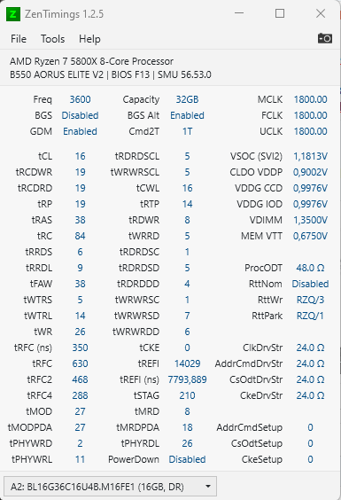

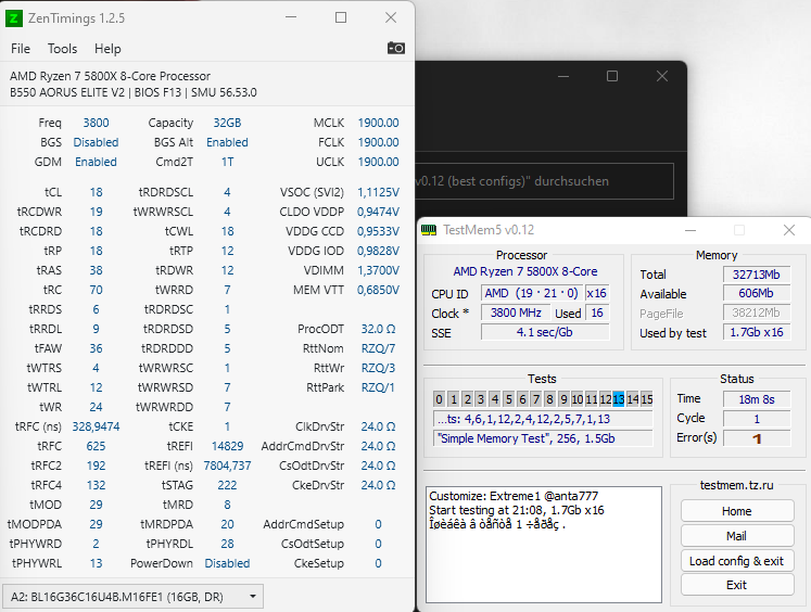

Kannst ja mal versuchen mit Haupttimings entsprechend auf 16-19-19-19.
Rev B in seinem Fall ist aber eigentlich wesentlich zickiger als Rev E in deinem.
Geh mal auf 3600 runter, setzt die Timings vom Mixed Preset, aber mit genannten Haupttimings, Widerstände auf Auto. Nur um zu sehen was dein Board da setzen würde.

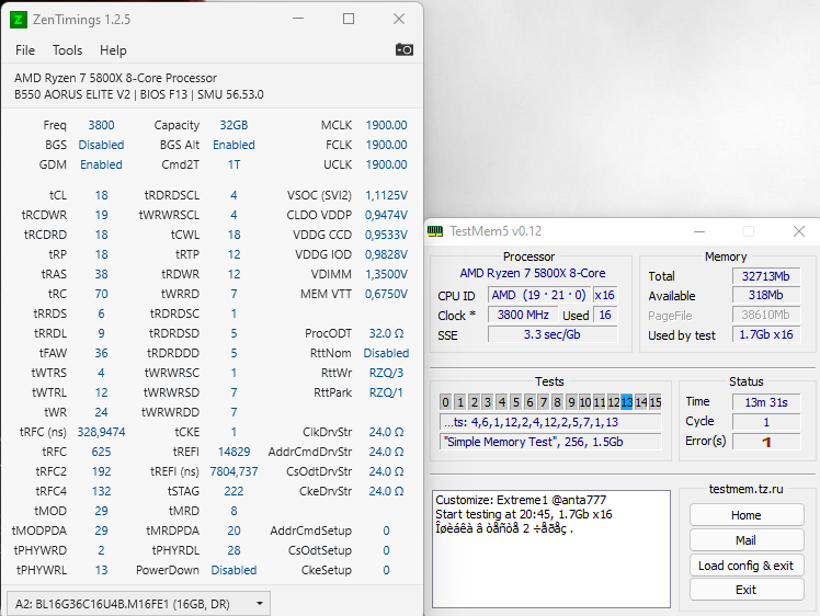

Ich hatte immer schon ein Händchen für defekte/anfällige Hardware.
Nachtrag: Erstes Screenshot ist im Idle und zweites unter Last. Scheint den SoC minimal zu senken. Fast 1.19 VSOC.....Meine Güte. Und das im 24h Betrieb mit mixed preset.....
Nachtrag 2 : Screenshot Nr:3 : 20-20-20-20 @1800Mhz (trfc 700) und trotzdem Fehler. Hahaha

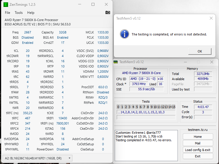

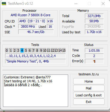

@ZeroCoolRiddler

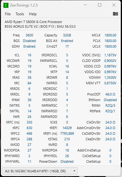

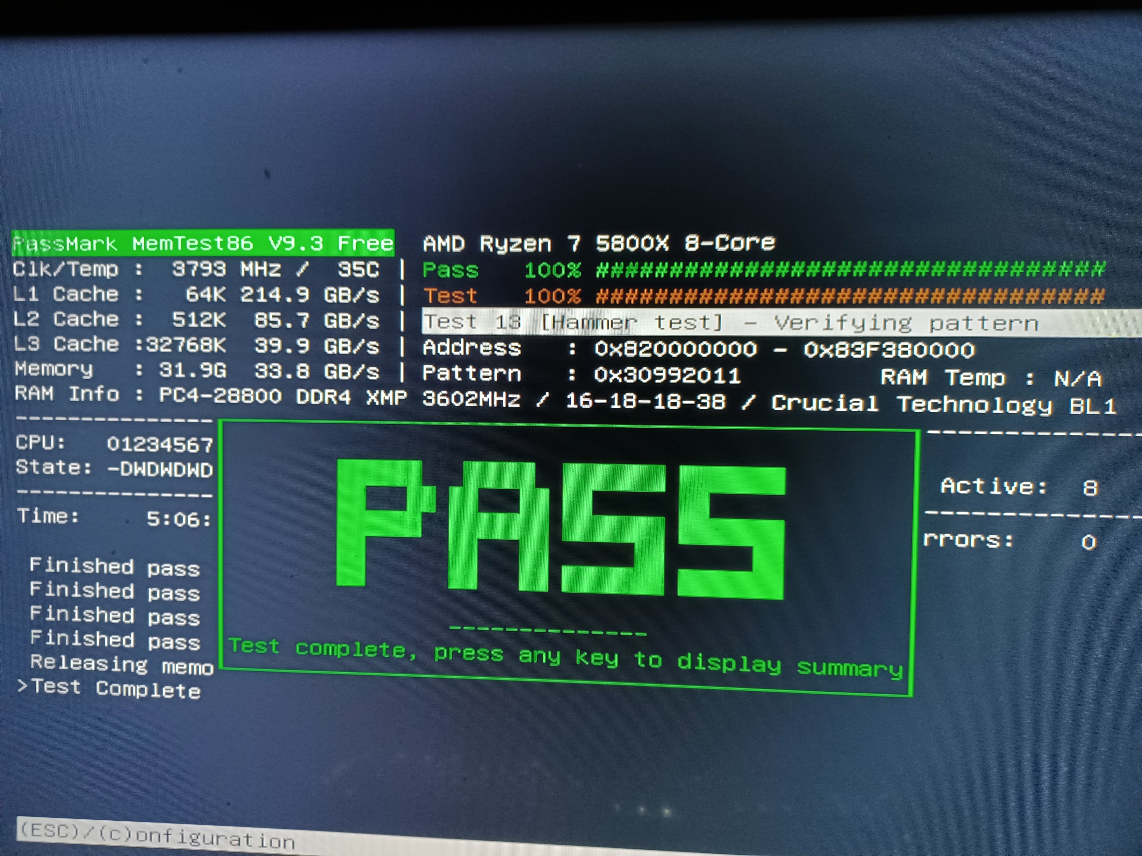

Hat insgesamt ca. 10 Stunden gedauert aber vllt. sind wir ja um einiges schlauer.
Mit deaktiviertem Preset, wie besprochen, durchläuft er den Test fehlerfrei. (Bild 1)
Ebenso mit deaktiviertem Preset, der Memtest. Es wurden keine Fehler gefunden. Logfile kann ich gerne hochladen, falls nötig. Ich denke aber es geht auch ohne.(Bild 2)
Abschließend noch ein Test, mit deaktiviertem XMP Profil und manuell eingetragenen Werten. Auch wenn es keinen Unterschied macht ob XMP aktiviert oder deaktiviert ist bei manuellem OC, hoffte ich auf eine Art "Bug" oder Wunder.
Ich habe großzügige Timings, Widerstände und Spannungen gewählt @3600Mhz, aber nach 30 Minuten gab es den ersten Fehler.(Bild 3)
Was mir aber auch hier auffiel, und ich weiß nicht ob das ein Anzeigefehler bei Zentimings ist, sobald das System im Stresstest ist, wird der VSOC reduziert (VSOC ist auf 1.125 eingestellt, aber unter Last geht es runter auf 1.1063 wie auf dem Bild zu sehen ist). Mag nicht heißen, aber ich wollte das hier mal vermerken.
Die Frage ist, was ist nun zu tun. Wenn das MB einen weg hat, wie genau reklamiere ich das Problem ? Es entstehen ja keine BSODs oder sonstige visuelle Fehler. Zudem habe ich das System erst vor 2 Wochen aufgebaut und die Komponenten erst vor ca 1-2 Monaten bei Mindfactory gekauft, sprich nicht viel gespielt/gearbeitet um von mehr Problemen zu berichten.
Mir ist vollkommen klar, dass ein OC über 1800Mhz nicht offiziell supportet wird aber ich kriege ja nicht einmal 1500Mhz hin. Der einzige erfolgreiche Test lief ohne aktiviertem XMP und ohne eingetragene Werte @1333Mhz.
Mittlerweile ist mir OC auch vollkommen egal. Ich will nur, dass meine Hardware richtig funktioniert und habe ein wenig Panik, dass ich auf kaputter Hardware sitzen bleibe.
Danke für deine Hilfe bis hierhin.

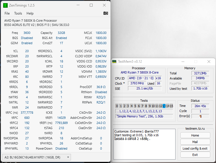

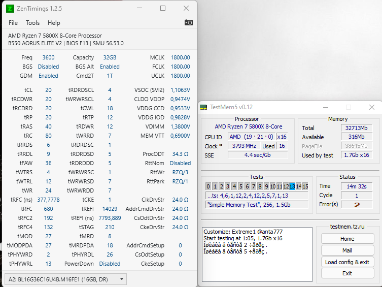

Ok, nimm nochmal das Setting vom zweiten Screenshot mit 3600 CL20 und versuch mal ProcODT 34-43.
Dann gehen wir halt jeden Schritt einzeln an bis wir was finden was stört. :)
Danke für deine Unterstützung.
Alle Settings ergaben Fehler.
