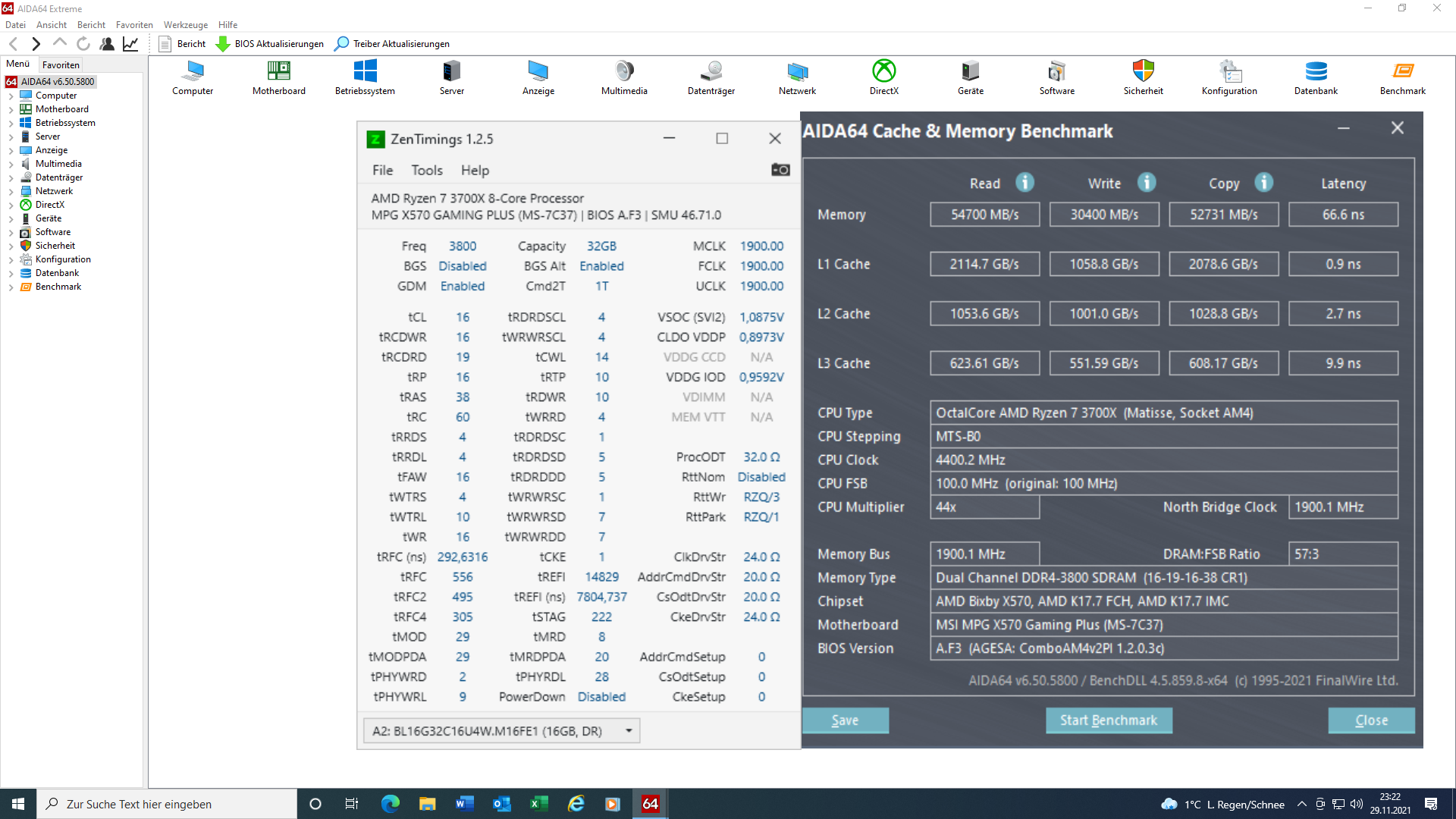

Meine Ballistix laufen mit folgenden Einstellungen stabil, VDIMM 1,41V, VDDG CCD 950mV mit 3800MHz.

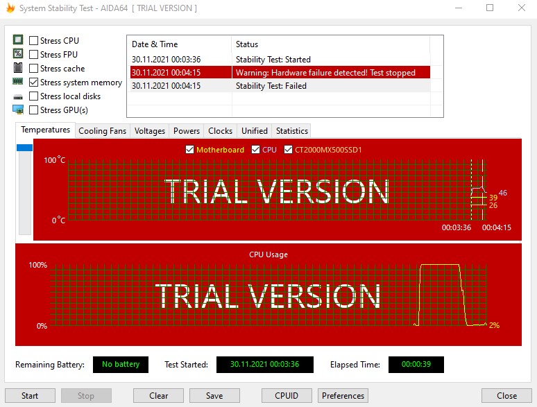

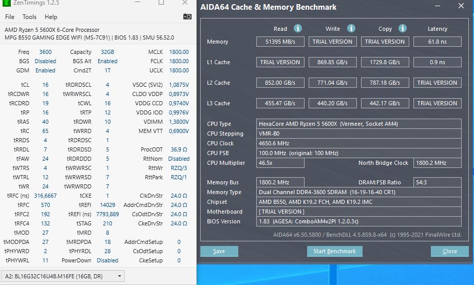

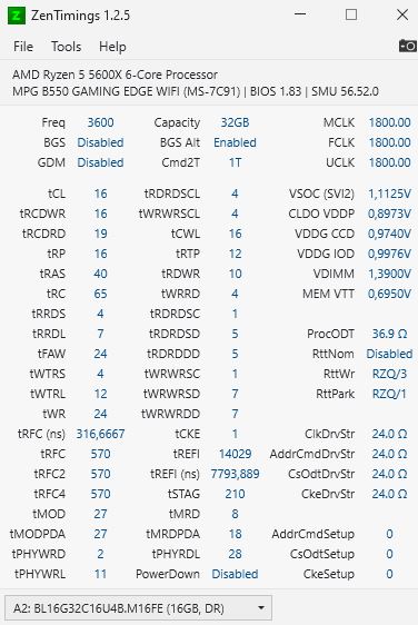

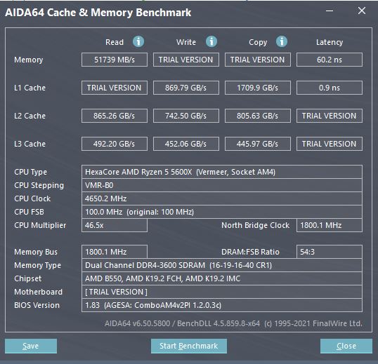

Nabend zusammen,
habe ein paar Einstellungen durch, aber das Ergebnis war immer das Gleiche, bereits nach paar Sekunden ein Abbruch im Aida Systemstabilitätstest.
Die stabilste Variante war die mit den Bildern im Anhang:

Schau mal bei mir in den Guide!
VDimm muss höher! (1,42V) Auch die anderen Spannungen hoch damit!
DRAM Latency Enhance auf enabled und nimm nicht das MSI Latency...
PS: Bei dir ist zu 100% 3733MHz drin! Wenn du kein "Memory Hole" hast dann 3800MHz.
Versuch ggf. auch mal RCDRD 20. Manche Crucials brauchen da einfach mehr als andere.
