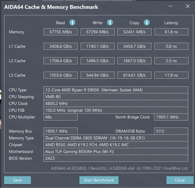

Würde mich interessieren warum du mit 3800/1900 schlechtere werte hast als ich.
Generell wenn ich mich so umsehe sind einige zwar deutlich höher als 3600 von mir, aber mit schlechteren werten.
Hier meine 3600 zum vergleich.
Da lohnt sich 3733 oder auch 3800 kaum wenn man die Timings nicht noch sehr straff anzieht.
Scho oft gesehen hier. Zwar hohe Frequenz aber durchsatz mieser.

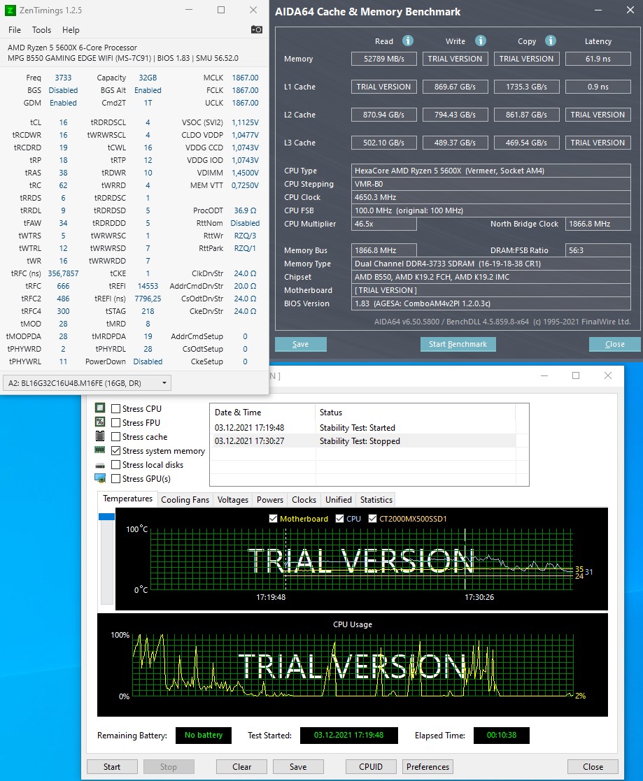

ZeroCoolRiddler schrieb:
Wenn du die Kingston noch hast, würde ich die im Anschluss gerne mal mit dir versuchen zu tunen. So krass dürfte der Unterschied allgemein nicht ausfallen.
Die Kingston sind aktuell noch verbaut. Wenn du Lust hast können wir das gern probieren. Habs leider selbst nicht hin bekommen.. 😬

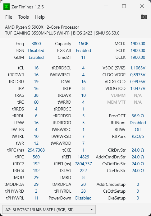

ChrisvomBerg schrieb:
War auf @W0lfenstein bezogen. ;)
hat leider nichts gebracht, noch immer instabil
Ok, probier mal ProcODT zwischen 32-40 und schau ob eins besser läuft, bzw insgesamt länger durchhält bei Aida.
CADs auch mal 24-24-24-24, 40-20-24-24 und 40-24-24-24 testen.
ProcODT gab keine Änderung, bei 34,3 gab es wieder kernel Fehler. Die verschiedenen CAS mit den verschiedenen ProcODT haben auch keinen Einfluss auf die Laufzeit gebracht
Ok, dann Vdimm mal auf 1,38v senken und dann auf 1,42v und schauen was besser geht.
Mit 1,42 bei 36,9 / 24-20-24-25 minimal besser, rede hier von 8 statt 6 sek. 🙈
Edit: hab 1,42V auch mit 40 / 40-24-24-24 getestet ging auch nicht besser
Edit2: Hab mal meine Stabilen Spannungs-Einstellungen mit den Timing Anpassungen von @ZeroCoolRiddler versucht und wurde auch nicht stabil. tRP 16 war der Schuldige so ist es, zumindest für den ersten Test stabil gelaufen.
Soll ich davon ausgehend noch was an den Timings versuchen, wenn ja, welche wären da die Stellen mit dem höchsten Leistungseinfluss?
Oder lieber bei den Timings bleiben und versuchen die Spannungen dafür abzusenken?

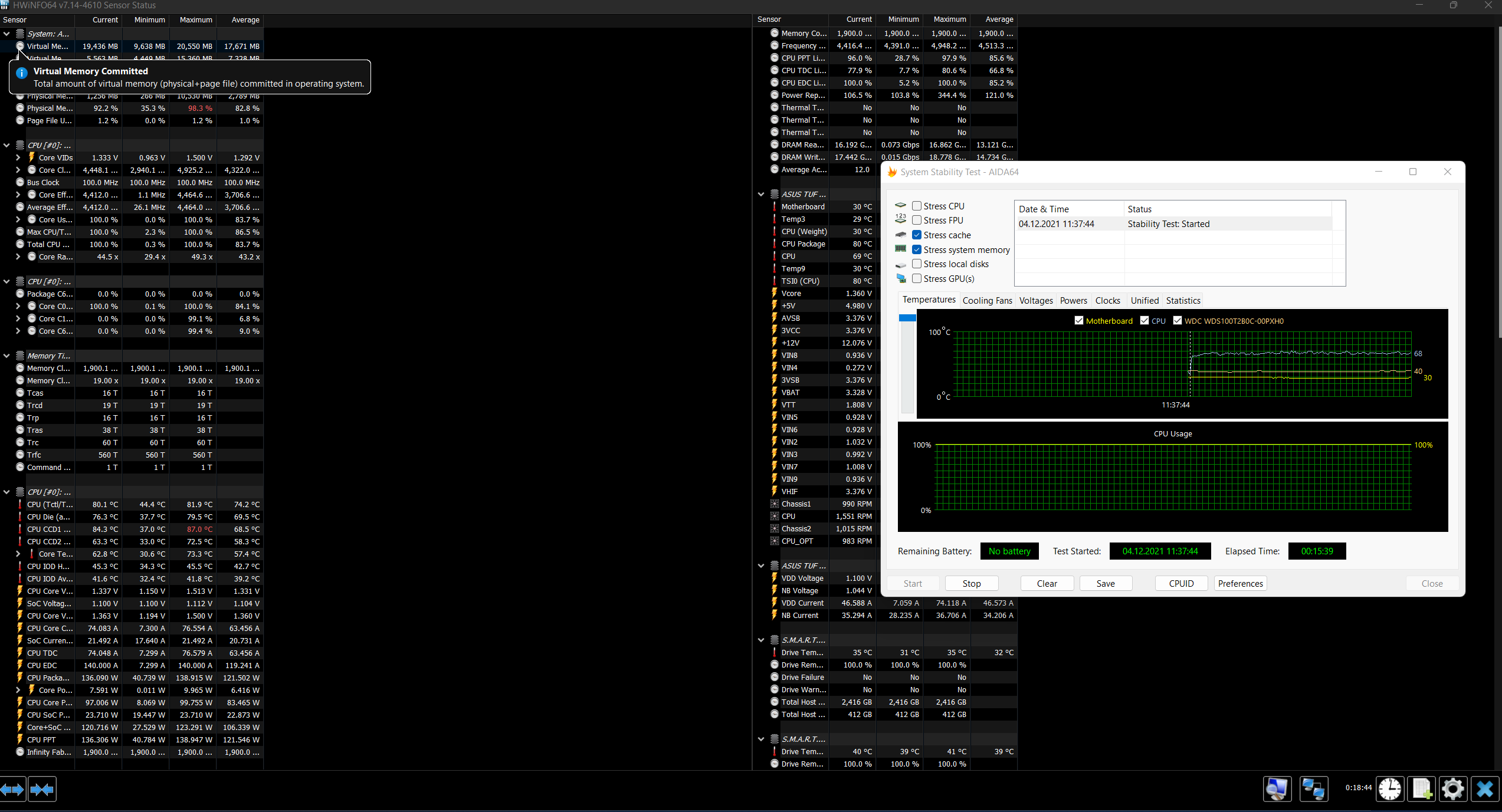

Ja, könnten wir Samstag/Sonntag mal probieren wenn du Zeit hast.
So nach gestriger Einstellnacht hab ich jetzt folgende Settings soweit Laufen. (aktuell läuft der AIDA Stresstest sei15min durch, werde heute dann die Settings mal auf Belastung testen.
Vielen Dank nochmals an alle die mir hier geholfen haben. Hab richtig Spaß an dem Thema gefunden. Als nächstes werde ich mich mal dem Thema Undervolting des 5600x widmen :)
Euch allen ein schönes Adventswochenende!

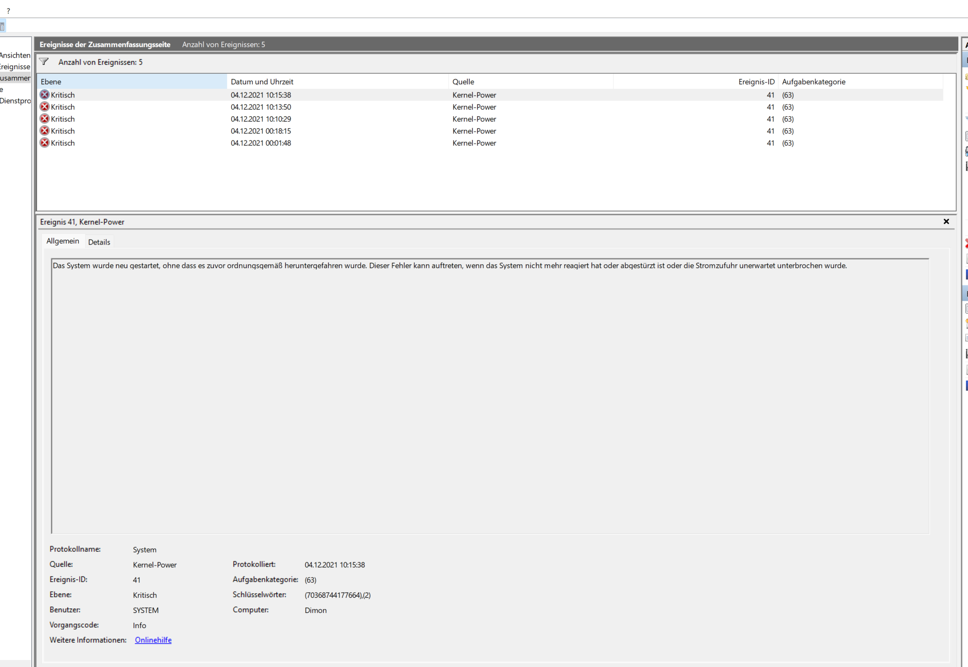

Hi, vllt könnt ihr mir helfen, habe ab und zu diese Kernel 41 Bugs. Traten auch meinst in Zusammenhang mit HYDRA (CPU OC) auf, habe es aber deaktiviert und eig läuft es jetzt. Kann es auch vllt mit dem RAM zusammenhängen? TM% Anta läuft stabil durch. Kann ich noch einen anderen Benchmark machen?

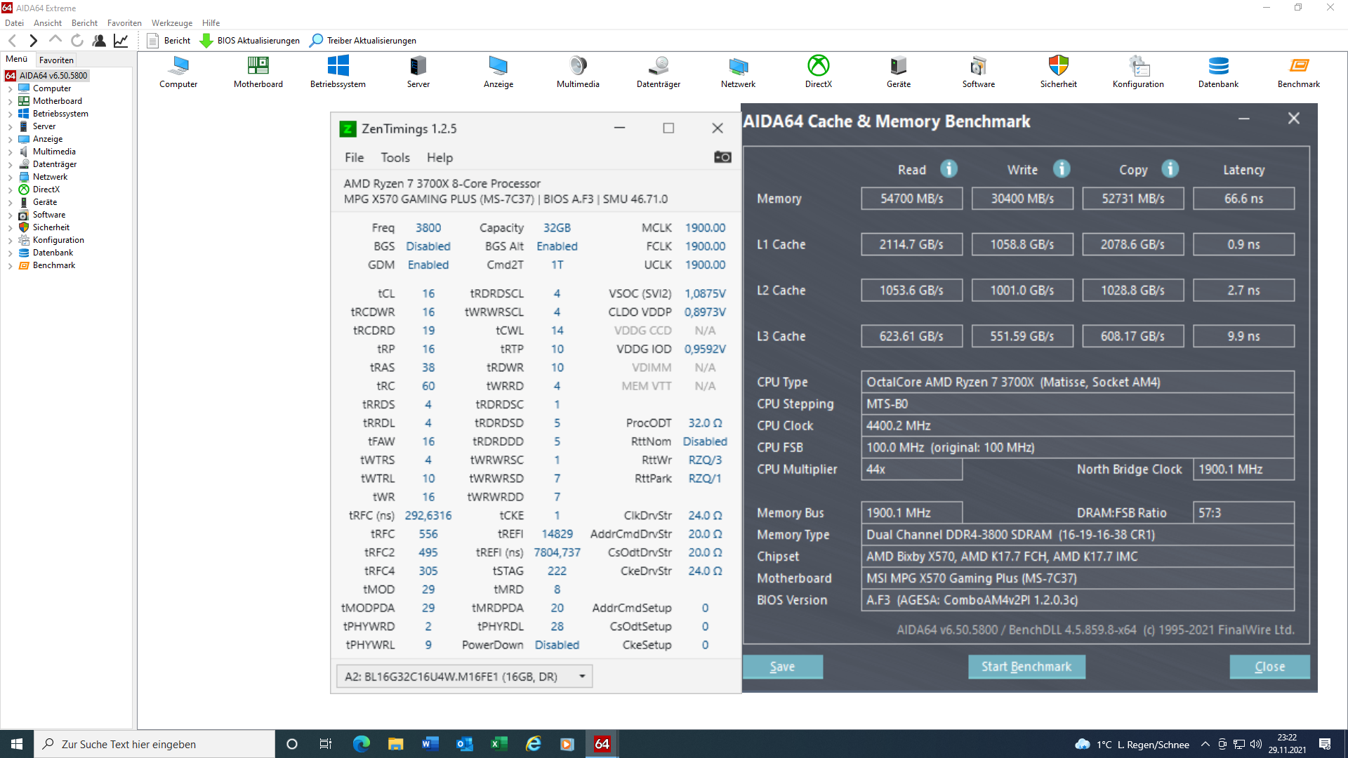

Und ich hab kein plan was das ist :D Könntest du das evtl mal erläutern ? Also ich hab z.B 1CCD und die 5xxx Serie 2CCD ? Warum ist da der durchsatz schlechter ?
Wundert mich halt warum ich besser abschneide mit 3600 also 3733 oder 3800.
ich mache mal einen AIDA Stabilitätstest und werde das nochmal verfolgen, ob ohne Hydra wirklich keine Kernel 41 Probleme kommen und mich nochmal melden :)
1 CCD = 6/8 Kerner
2 CCDs = 12/16 Kerner
2 CCD CPUs sind mir mehr Bandbreite angebunden, da eine Verbindung (CCD2) mehr besteht. Deshalb ist in AIDA der gerade Write Wert bei 2 CCDs höher als bei 1 CCD, Read + Copy bekommen aber auch etwas höhere Werte.
Ausgenommen APUs und Ryzen 1000/2000, die nutzen einen monolithischen Aufbau.

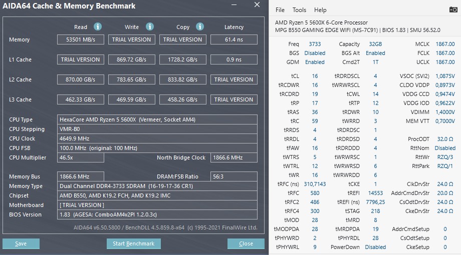

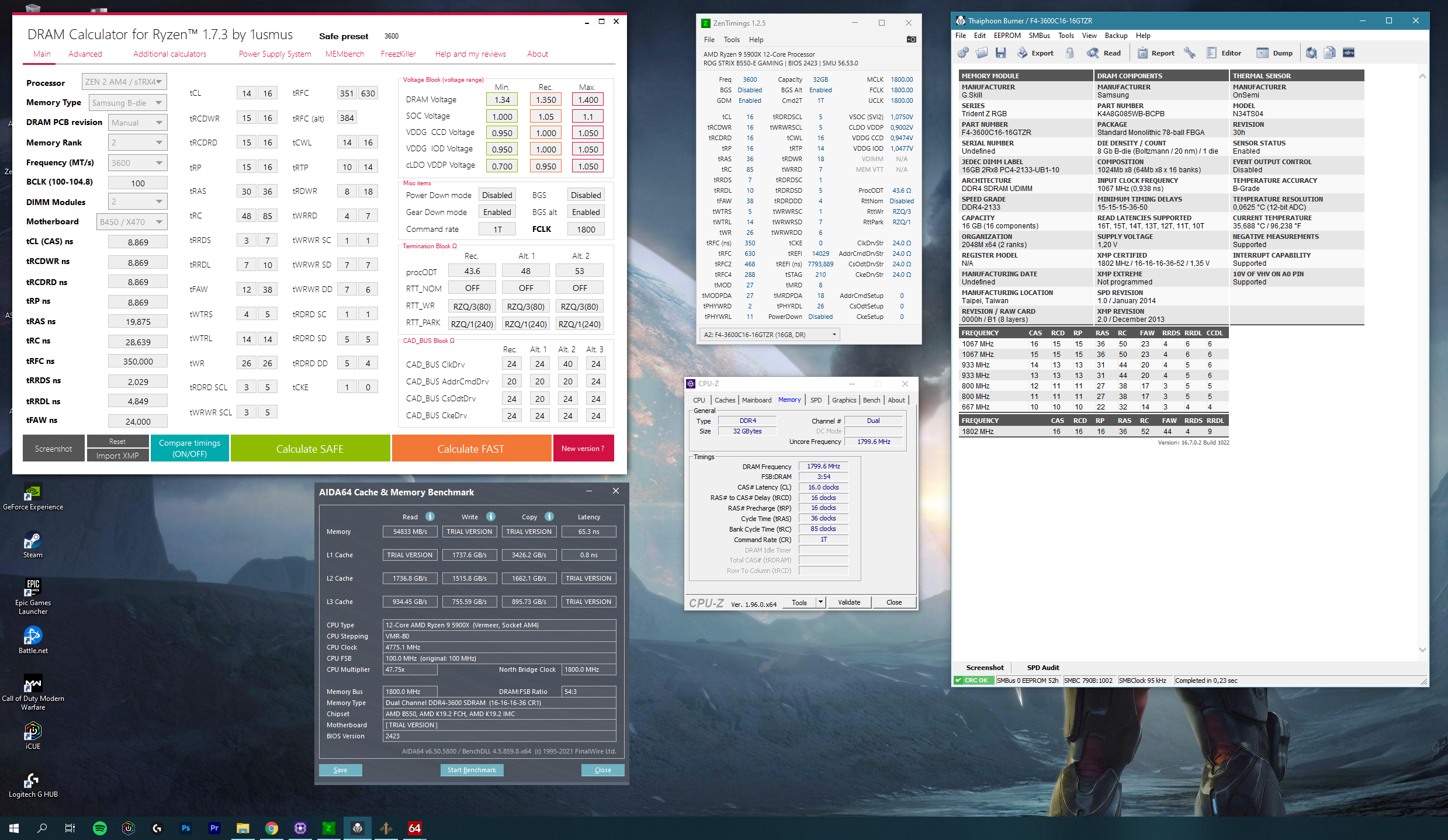

Habe nun die G Skill verbaut und mal im 3600 xmp durchlaufen lassen. Sieht etwas besser aus zu den Hyperx.. würde gern versuchen noch was raus zu kitzeln.. Die Timings im Calculator würden dafür passen?
