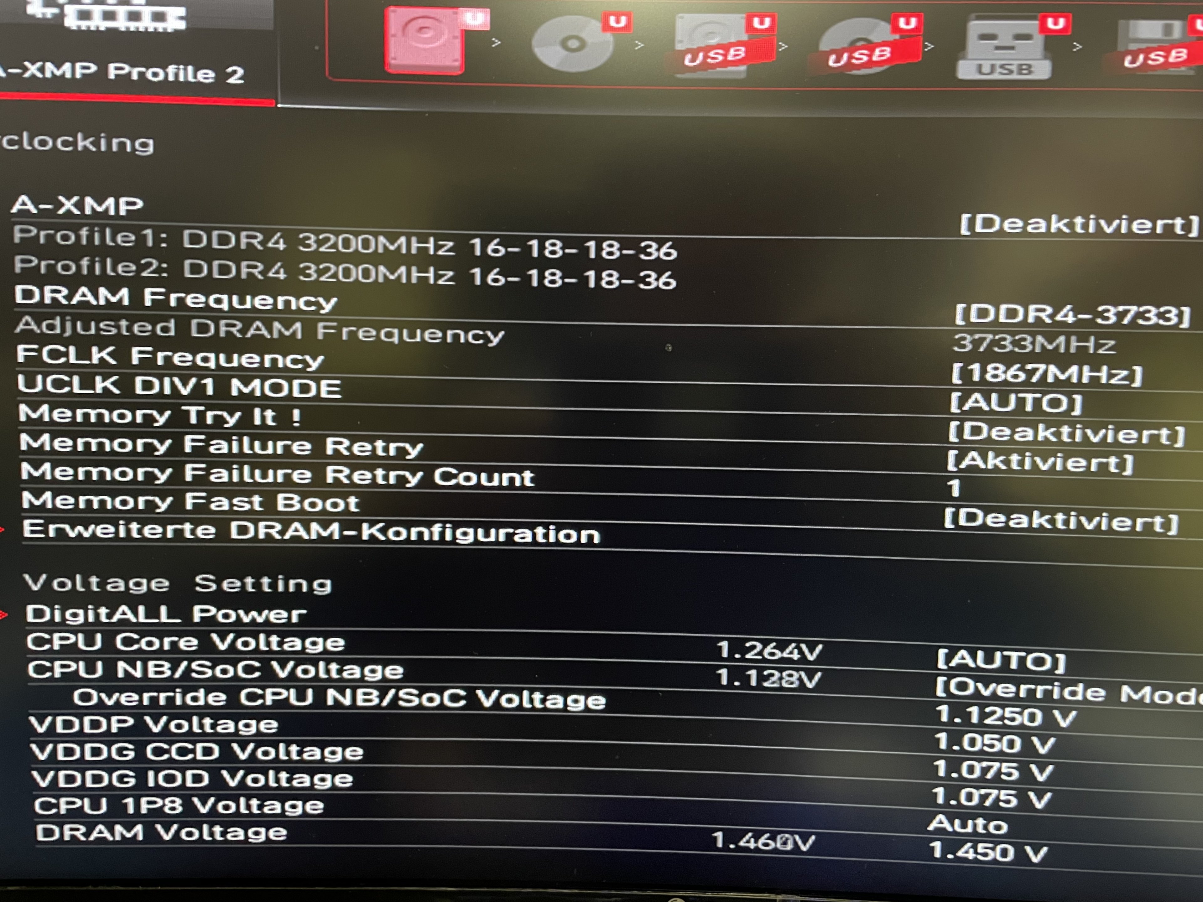

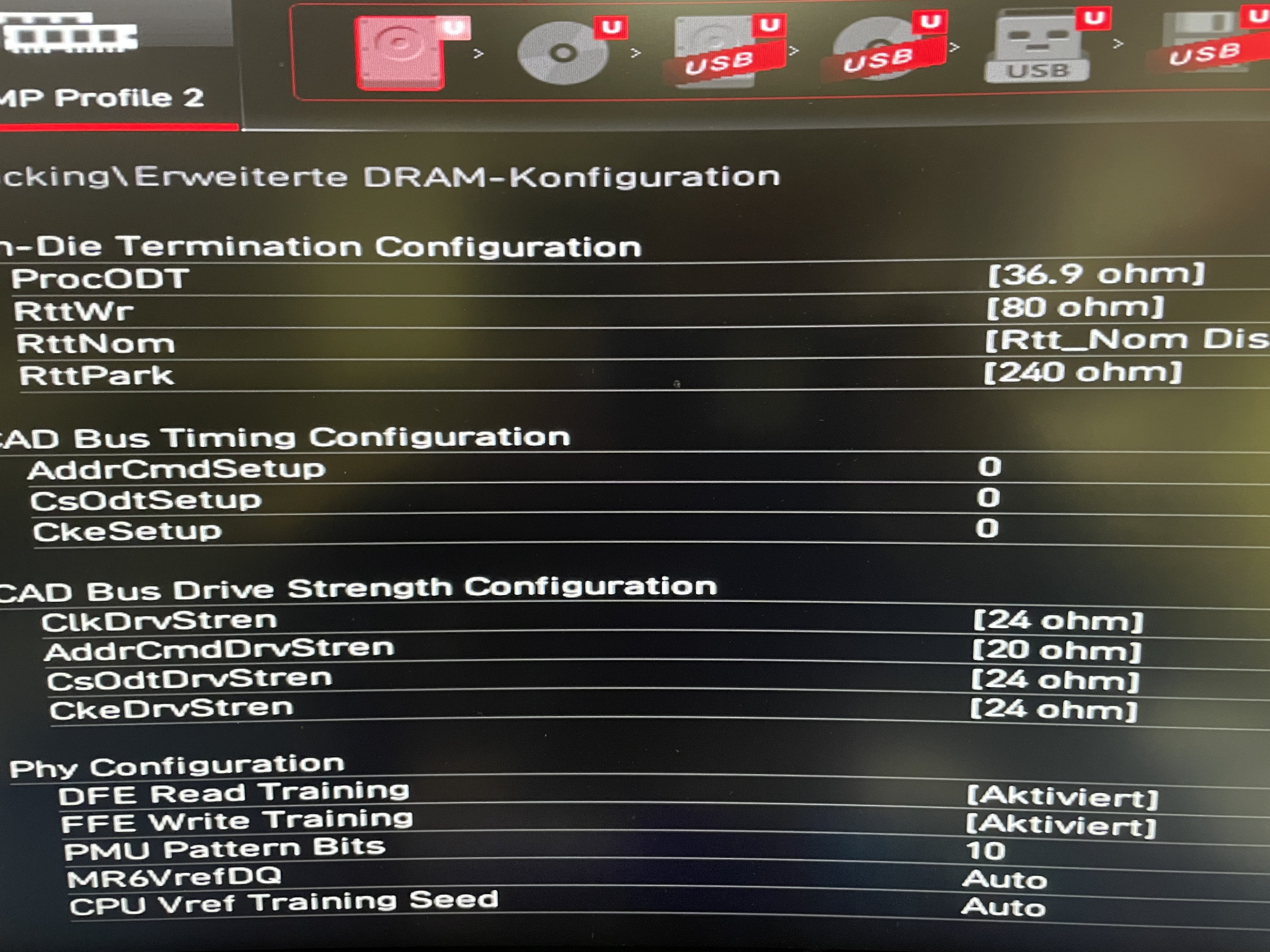

Ich hatte jetzt die Angaben für 3800 aus deinem Guide verwendet. Also überall die Werte die „immer gehen. War bei VDIMM bei 1.41 V / SoC 1.1 / VDDP 0.950 / CCD und IOD je 1.05. ProcODT hatte ich mal bei 36,9 statt 32 gelassen, weil ich das Gefühl hatte dass 32 bei mir nicht klappt. (Aus den Vorläufern)

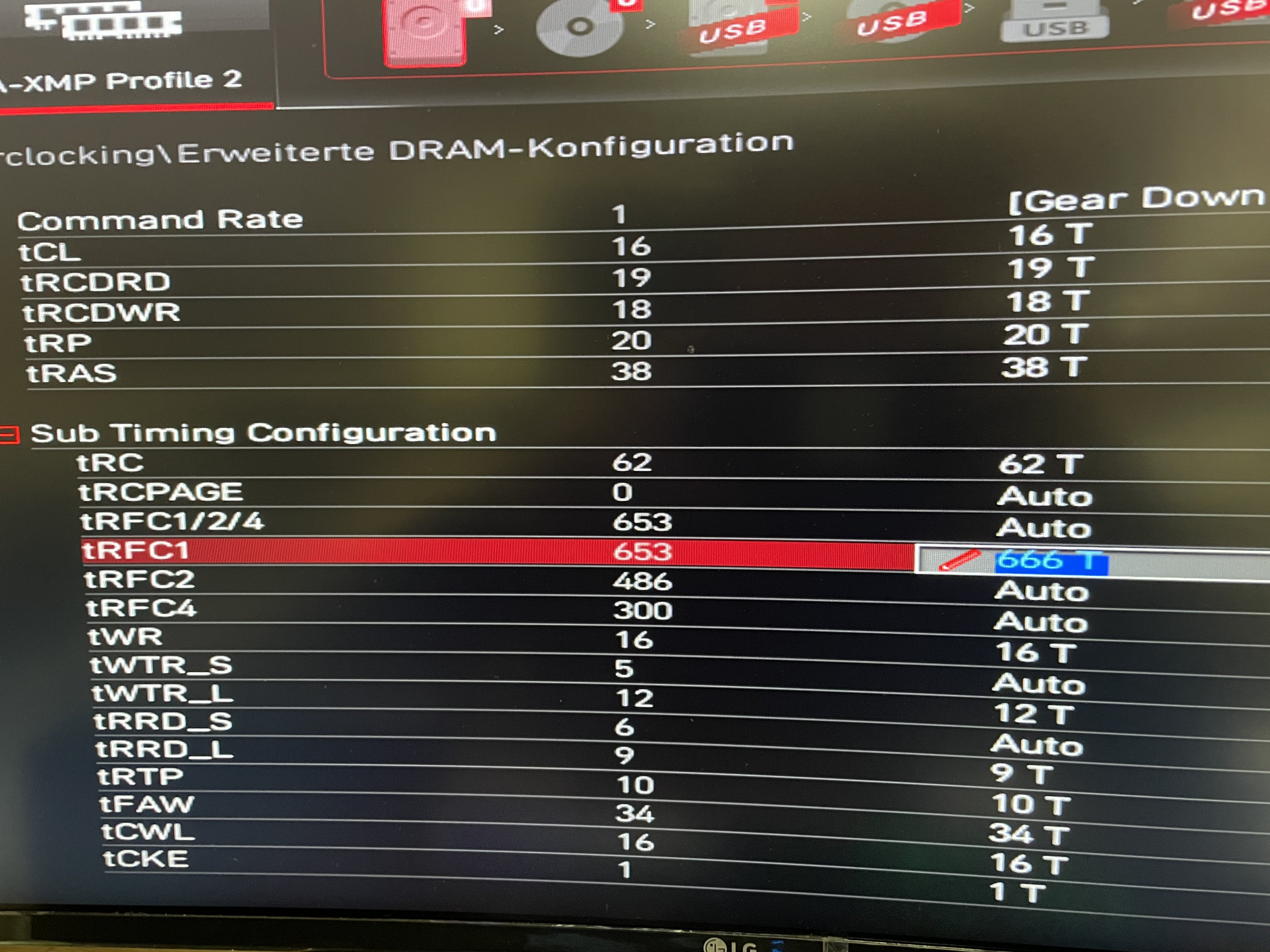

Muss ich beim tRFC 1/2/4 den Wert von 570 einstellen oder da Auto lassen und nur beim tRCF 1 die 570 rein?

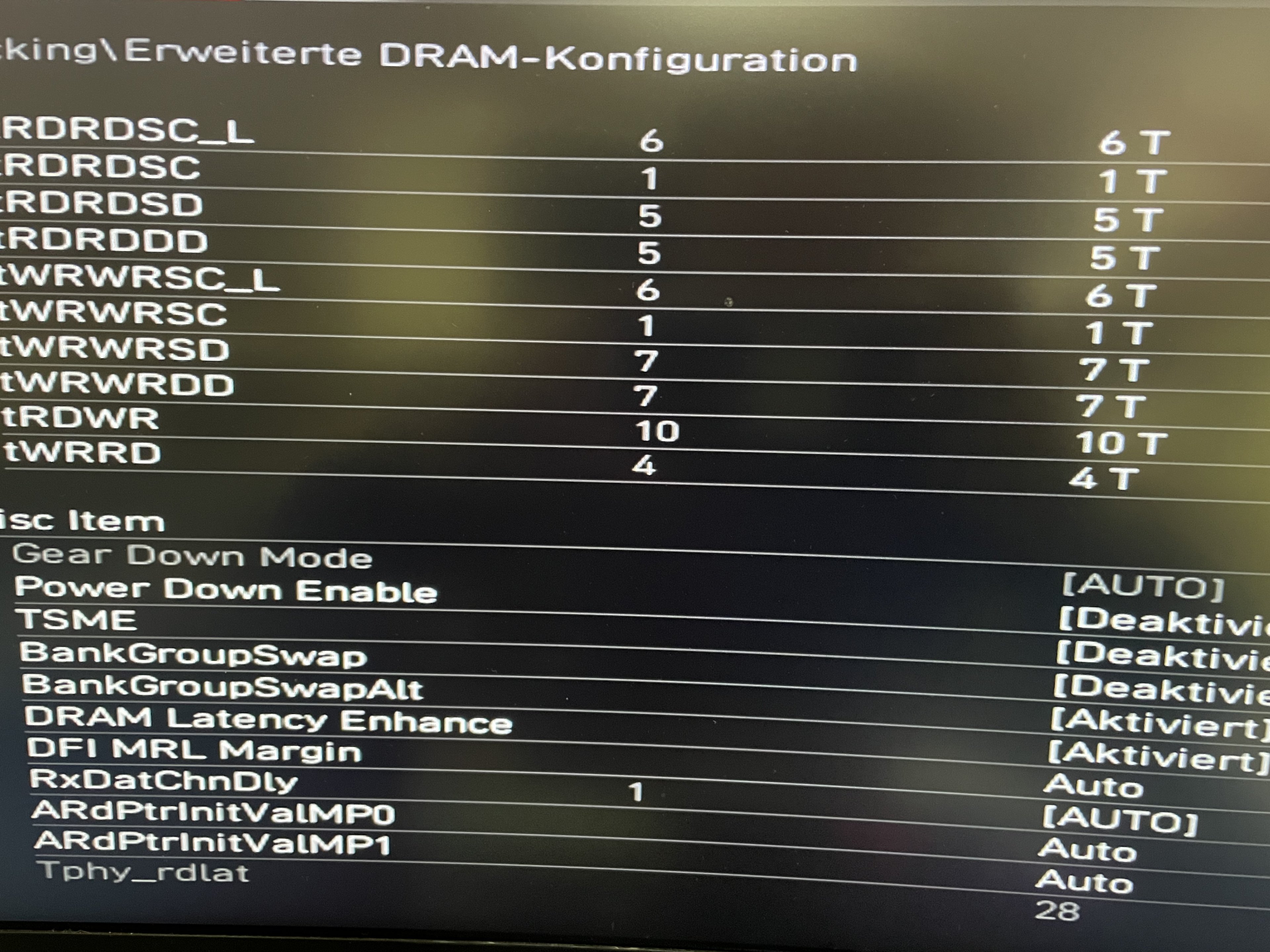

TSME hab ich noch auf Auto genauso wie DFI MRL Margin und ARdPtrinitValMP0 & 1
Weiß nicht ob da was geändert werden muss.
Soll ich damit jetzt weiter versuchen eher von der VDIMM weiter hoch oder doch auf 3733 runter?
Nur bei 1. Die Werte 2 und 3 kannst du ignorieren.
je niedriger desto besser aber zu niedrig lässt die Kiste oft nicht mehr booten.
Bei mir ging immer nur maximal 580 bei 3600+ und ab 4000 muss ich auf mindestens 600 gehen.
Das ist die transparente Speicherverschlüsselung. Die willst und brauchst du nicht, die macht den Speicher langsamer.

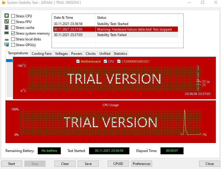

Danke für die Hilfe bis jetzt von allen 👌🏻 Werde jetzt erstmal schlafen gehen, hab bis jetzt noch nicht die richtigen Settings gefunden für nen stabilen Lauf, aber ich geb nicht auf 😅

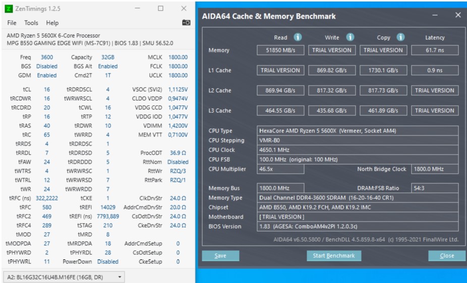

letzter Stand (will doch erstmal wenigstens 3600 stable bekommen, bevor ich mich an 3800 versuche)

Okay, dann werd ich mich heute Abend wieder an die 3800 versuchen, hab’s mit den Einstellungen nur noch nichtmal ins Windows geschafft. Würde da mal den Tipp von @cvzone mit dem höheren tRFC versuchen. Was bringt ansonsten dann mehr Stabilität, eher den ProcODT weiter rauf / haupttimings erstmal etwas sanfter oder die Spannungen auf äußerste Rille? Also VDIMM 1.45 / SoC 1.125 / IOD und CCD auf die 1.075 und VDDP 1.05?

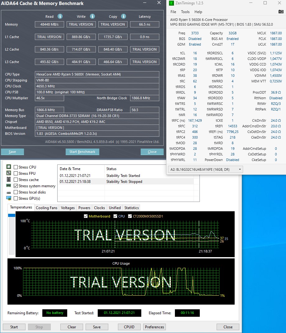

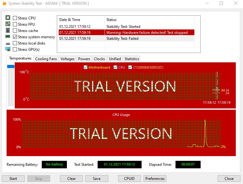

kleine Erfolgsmeldung, hab jetzt immerhin die 3800 bis ins Windows geschafft :daumen:
Aber der Stabilitätstest von AIDA läuft garnicht erst richtig an.
An welchen Schrauben kann ich da jetzt noch schrauben für Stabilität?
Spannungstechnisch hab ich jetzt mal die oberen Ecken ausm Guide @MehlstaubtheCat verwendet.

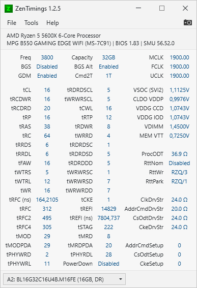

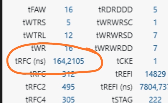

Ich hoffe ja das ist ein Auslesefehler, das wären die absolut besten M8E die ich je gesehen hätte.
Falls nicht, normal wäre der Bereich 290-310ns bei denen. Vielleicht liegt's daran? ;)
ja, ist es. Ich hatte den tRFC glaub ich mit 600 eingestellt, beim ganzen CMOS clearen hab ich gerade etwas den Überblick verloren :D also die 312 stimmen da auch nicht.
Beim aktuellen ist der Lesefehler auch wieder, aber zumindest läuft das jetzt mal zumindest etwas stabiler, muss noch testen ob ich den Boden endlich erreicht hab und ans aufsteigen feinjustieren gehen kann. 3800 hab ich einfach nicht stabil hinbekommen. max. 30 sek. Test und System ging einfach aus.

Guten Morgen,
wie gesagt ist wohl ein auslesefehler. Hab’s eigentlich erstmal eher schwach eingestellt, um es bootbar zu machen.

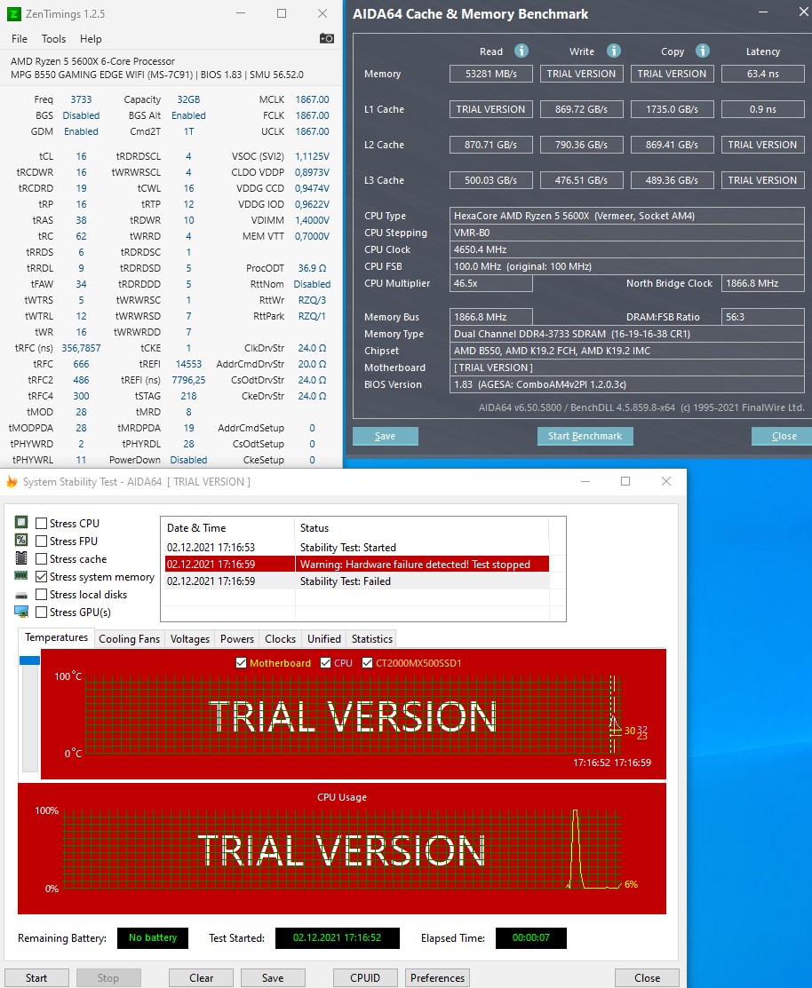

@ZeroCoolRiddler hab die Sachen eingestellt, hatte dann wieder direkten Abbruch im Test und einen kritischen Fehler (Ereignis-ID: 41 - Kernel-Power)
Spannungen mit den Timingwerten wieder hoch tasten?
