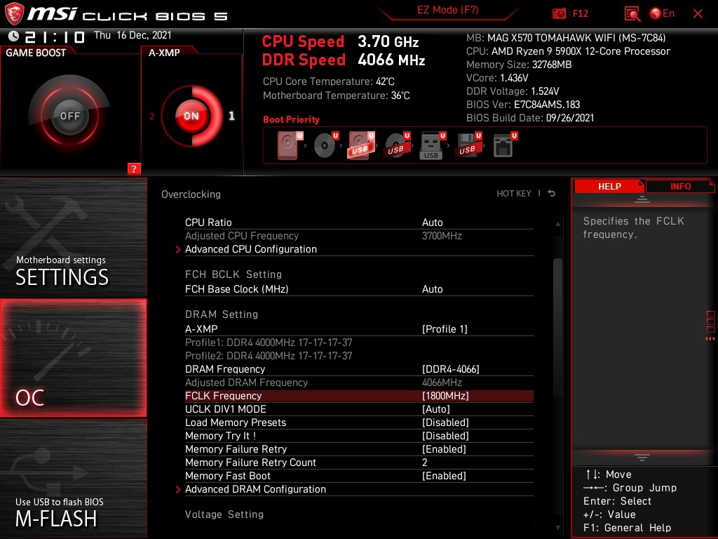

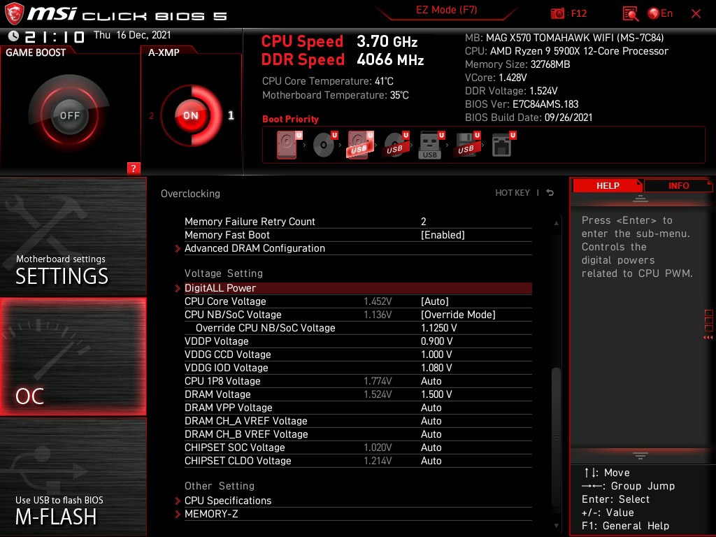

Ich werd irre.
Wollte mich auch mal am Thema RAM OC versuchen, habe dazu FLCK auf 2000 und die SOC-Spannung auf 1.125V angehoben. Gebootet hat er, Games waren kein Problem - Stabilitätstests habe ich nicht gemacht.
Heute sollte es weiter gehen, PC fährt nicht hoch, startet neu aber mit FLCK auf 1000.
Ich kann gerade den Wert nicht mal auf 1800 setzen, PC bootet nicht, startet neu und setzt den Wert wieder auf 1000.
Ist das ein bekanntes Problem?

FCLK fix eingestellt? Ansonsten mal Bios reseten und neu eingeben.
- Okt. 2006
- 7.430
Teiler steht auf UCLK = MCLK?

Richtig, habs auch im anderen Modus getestet.
Edit: Kann ich den FLCK gar nicht manuell einstellen, sondern er läuft immer mit UCLK = MCLK oder UCLK = MCLK /2 ?
Dann sind die 1000 Hz FLCK richtig bei 4000 MHz RAM, auch wenn ich 1800 eingestellt habe.

UCLK ist der Memory Controller, nicht FCLK.
FCLK ist unabhängig einstellbar, aber dann springt UCLK halt auf asynchrone 2:1.
- Okt. 2006
- 7.430
FCLK muss gleich MCLK sein, sonst wird UCLK beim Takt halbiert.
FCLK 1900 mit MCLK 1900(3800) = UCLK 1900
So wäre das synchron wie man es haben will.
FCLK 1900 mit MCLK 2000(4000) = UCLK 1000
Das wäre asynchron und kostet ca. 9ns Latenz, das will eigentlich niemand.
Auf deinen Screenshots steht MCLK auf 2033(4066), aber FCLK auf 1800 -> Asynchron.

Leider nein, läuft immer noch gleich.ufopizza schrieb:XMP ausstellen. Vielleicht klappts dann schon
Das ist gewollt, weil der FLCK nicht so hoch geht - ich möchte nur schauen, was der RAM stabil an Takt schafft. Also unabhängig des FLCK. Oder ist das technisch nicht möglich?ZeroCoolRiddler schrieb:Auf deinen Screenshots steht MCLK auf 2033(4066), aber FCLK auf 1800 -> Asynchron.
Edit: Habe den RAM wieder auf 4000 zurück gesetzt, damit läuft die FCKL automatisch auf 2000.
Bringt es keine Performance-Vorteile, statt
FCKL 1000 MCLK >2033
diesen Wert
FCKL 1800 MCLK >2033 zu nehmen?
MehlstaubtheCat
Vice Admiral
- Sep. 2013
- 6.544
Alles MUSS synchron laufen!
3800MHz Ramtakt einstellen dazu einen FCLK von 1900MHz.
Und schalte das X.M.P aus! DRAM Spannung auf 1,42 V
Bei UCLK DIV1 Mode musst noch UCLK = FCLK einstellen!
Das der erste Schritt!
Sehr wenige CPU schaffen 2000MHz IF und 4000MHz Ramtakt ohne WHEA Fehler.
Daher erst mal mit 3800MHz anfangen, wenn die nicht laufen liegt es am "Memory Hole" dann geht sogar nur 3733MHz Ramtakt und ein IF von 1866MHz.
Bleib synchron um jeden Preis! Alles andere ist ein Leistungsverlust!
