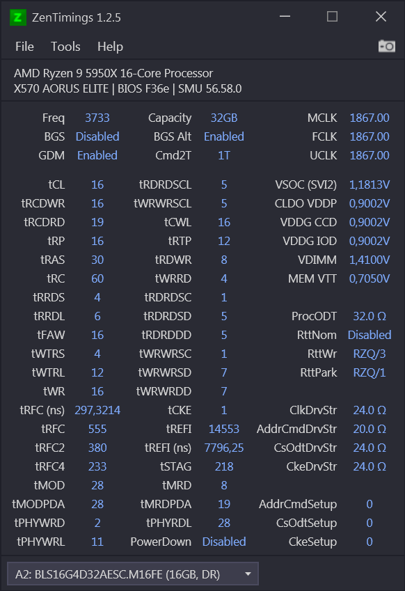

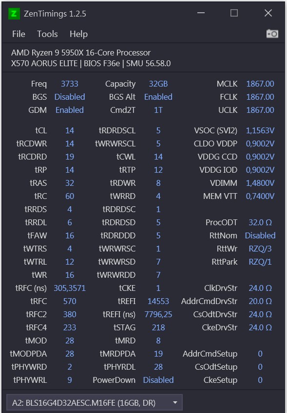

Ich habe die möglichkeit sehr günstig an trident z 4000 cl18 zu kommen. meint ihr da lohnt sich der umstieg von meinen ballistix 3200 cl16 @ 3733@cl16 ?
mit meinen crucial bekomme ich bei ab 3866mhz aufwärts whea fehler. würde das mit den trident z verschwinden oder liegt das an cpu bzw mainboard?

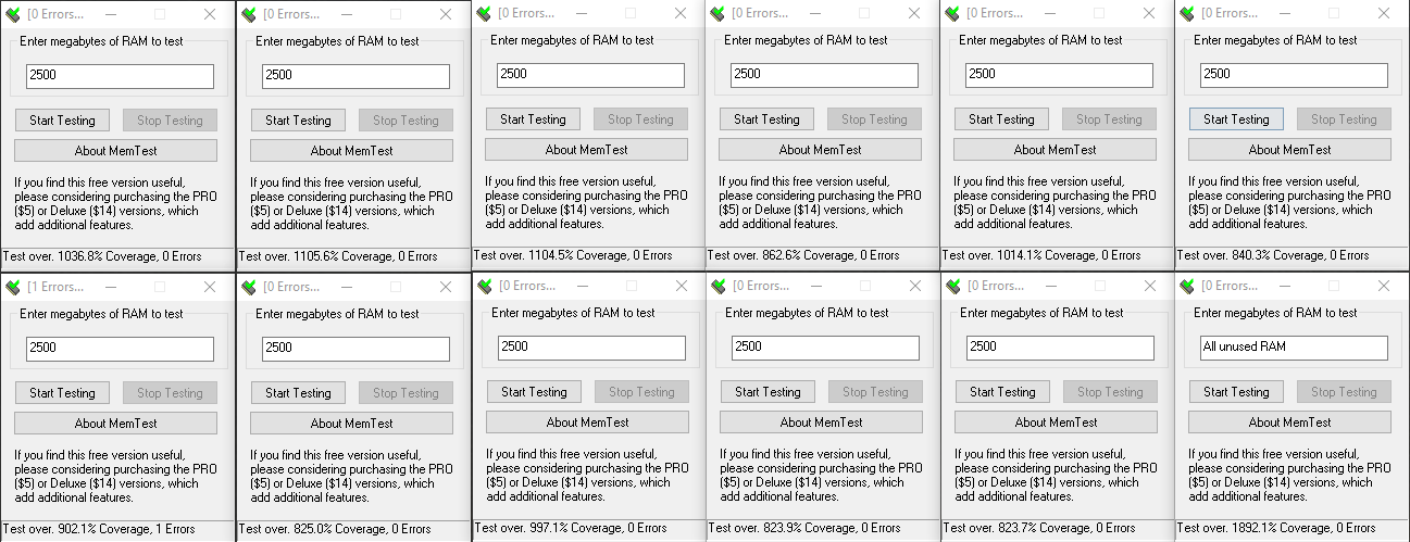

Danke, hab ich so gemacht. Mit 1,41V läuft bei mir jetzt der 3800 Mix stabil. Muss aber noch einen längeren Test mit HCI machen, um sicherzugehen (bisher nur AIDA und Memtest5).T3mp3sT1187 schrieb:@HeKaMe Widerstände und Nebenspannungen sollten annähernd gleich bleiben. Schärfere Timings beim RAM fressen aber auch mehr VDimm. An sich kannst du die Timings pärchenweise anziehen. Oder direkt ausloten, wie viel VDimm du für den 3800 Mix brauchst. Das ist eine stabile Grundlage für daily Betrieb.
Wie schlimm ist es wenn mein RAM bei HCI Memtest einen Error hatte? Also ich habe den 3800 Mix eingestellt, musste aber bis 1,41V hochgehen (im Post steht dazu 1,38-1,39V), damit der stabil läuft. Mit 1,41V läuft er bei Aida problemlos über eine Stunde, bei Memtest5 mehrere Durchläufe (mit dem Anta Setting). Habe dann über Nacht HCI Memtest laufen lassen und in einer Instanz ist nach etwa 200% Coverage ein Error aufgetreten.
Soll ich dann noch weiter hochgehen mit der Spannung? Oder eher andere Timings probieren? Wie würdet ihr Vorgehen?

das schon extrem fies bei sonst 800-1000 % nur ein Fehler...
cm87 schrieb:Timings dazu wären super
Das sollten die Timings des 3800 Mix aus dem Micron Rev-E Beitrag sein. Allerdings musste ich tRP = tCL+1 setzen.

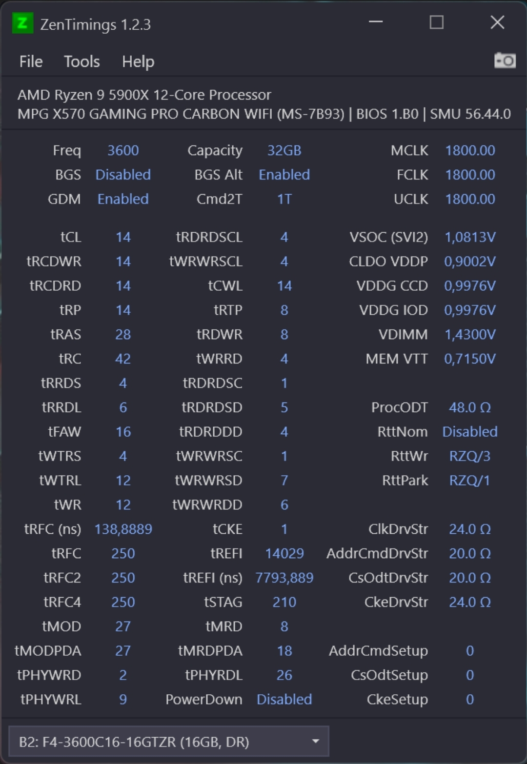

Kann mal wieder nicht die Finger von meinen Ram Settings lassen:
neue Settings:
vorherige Settings
Sollte hier die Latenz bei den neuen Settings nichts besser sein? Komme mit mehrere AIDA durchläufen immer auf die gleichen Werte. Bzw. musste ich bei den neuen Settinngs die Spannung anheben, sonst waren die sogar mit 0,3 schlechter, 68,2. Woran könnte es liegen?
neue Settings:
vorherige Settings

Single zu Dual CCD macht zB einen Teil aus - er hat ein 5800X du ein 5950X...Veitograf schrieb:könntest du mir erklären, was den unterschied macht?
