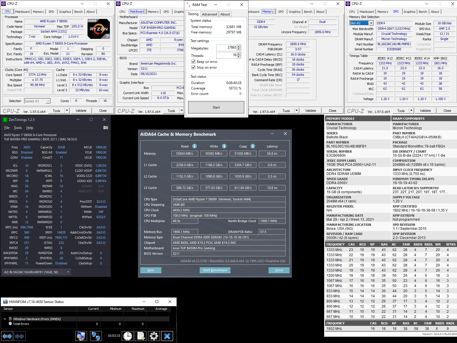

Kann mir jemand was zu dem CPU-Taktverhalten sagen bezüglich der CCD und iOD Voltage. Irgendwie gehört es hier rein und auch nicht. Vorher waren beide Werte auf 1,1V alles auf Standard mit XMP. Mit meinem RAM OC hatte ich beides herabgesetzt auf 1,0V. Aus verschiedenen Gründen habe ich jetzt das Board gewechselt auf das Asus Strix B550 E-Gaming.
Neue Settings sind mit Karhu 20.000% durchgelaufen.. ProcODT 36,9 20 24 20 20 CCD volt 0,9V und iOD 0,95.
Dadurch hat sich der Takt im Cinebench R20 geändert, von 4,2 auf ca. 4,4 also von 4159 Punkte auf 4379.
Kann ich das bedenkenlos und sicher so niedrig laufen lassen? Ich möchte natürlich keine CPU Leistung verschenken.
Was mir allerdings flöten gegangen ist, ist in AIDA 64 im Memory Bereich, ~2000 MB/s Read und ~4000 MB/s Copy und ~1 ns in der Latenz. Bild dazu kann ich gerne nachreichen,
herzliche Dank für die Hilfe und die großartige Community hier :)

Ich habe mit Zen2&3 diesbezüglich nicht viel getestet.
Das müssen hier andere berichten.
Generell gab es schon bei Zen1 Probleme mit zu niedriger soc Voltage. Und CCD/IOD sind vom Prinzip deine Verfeinerung von SOC.
Es kann einerseits eher zu USB Disconnects kommen. Generell Instabilitäten bezüglich Ram.
Und auch Leistungsverlust...und auch Leistungssteigerung.
Ich würde die Spannung eher wieder anheben, wenn du sonst 4000MB/s copy verlierst.
Auf der anderen Seite werden mit weniger Spannung auch weniger Wärme eingebracht und das kann den CPU Takt positiv beeinflussen.
1,1V waren sicherlich etwas hoch angesetzt, vor allem wenn man ab 1,2V schon davon ausgehen kann, dass man die CPU schädigt.
Ich würde bei 1V bleiben. Aber ich bin gespannt, was die Profis hier empfehlen.

Das hatten beide Boards Standard so eingestellt, ich war bei 1,0V. Die CPU erreicht Stock um die 55 Grad im Cinebench R20 und alle anderen Temperaturen sind wirklich mehr als in Ordnung. Da sind 5x 140mm Lüfter im Gehäuse :D.

Das kann eventuell an dem einen Widerstand liegen den ich nicht auf 20 sondern 24 stehen habe. Soweit kam ich noch nicht. Ich war jetzt einfach etwas frustriert und genervt und brauche da Tipps, weil ich das Thema gerne abschließen möchte statt nur noch rum zu stellen und zu Testen :D

Meiner Erfahrung nach, sind die CaD Bus Strength Widerstände wichtig um Temperaturprobleme in den Griff zu bekommen.
Wenn du Kaltstartprobleme hast, oder es Fehler hagelt sobald der Ram warm geworden ist...oder damit es überhaupt läuft
Aber einen Einfluss auf die Leistung habe ich noch nie feststellen können....will es aber auch nicht kategorisch ausschließen.
Ich würde den Grund schon bei den Spannungen vermuten.
Wieder 1V oder 1,05V einstellen wäre meine Herangehensweise.

Hilft da leider nicht, schade. :)
Habe Widerstände durch getestet von 34,6-43,9 und auch die anderen getestet mit 20 und 24 und vdimm 1,38-1,42.

Fehler gefunden, es war twrwrscl auf 7 statt auf 4 -_- jetzt ist copy auch wieder bei 54.000 MB/s und das Thema mit dem Takt hatte sich vorher von selbst gelöst, leider weiß ich nicht was es war. :D

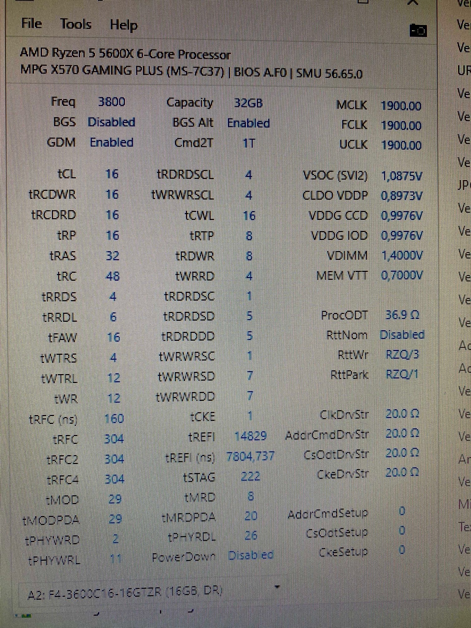

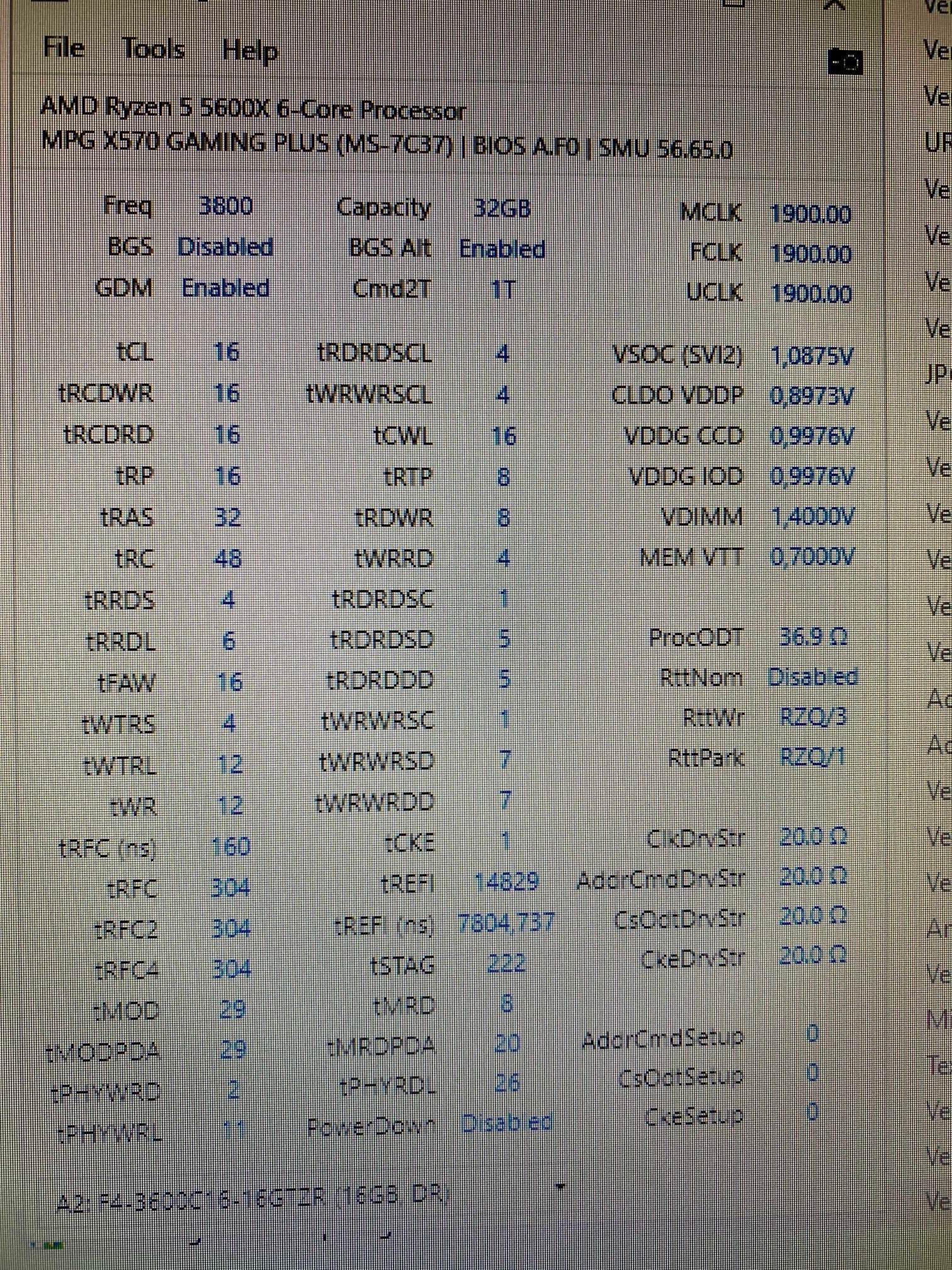

Frage an die Spezis hier: mich wundert, dass der UV meiner 5600X so weit gelockert werden musste, damit weniger Fehler beim CoreCycler ausgegeben werden. Aktuell bin ich bei 8,4,4,13,8,11 angekommen, was als UV recht schwach ist. Könnten die Fehler speicherbezogen sein, da meine b-dies an der Kotzgrenze laufen? Speicherstabilität wurde bisher nur mit diesem Programm, welches mit "L"..anfängt, getestet. Wurde empfohlen, da es deutlich weniger Zeit als Karhu beansprucht. Und angeblich ausreichend für einen Stabi-Test. Aber Karhu werde ich mir noch holen, wenn weiterhin alternativlos, da bestes Tool.
