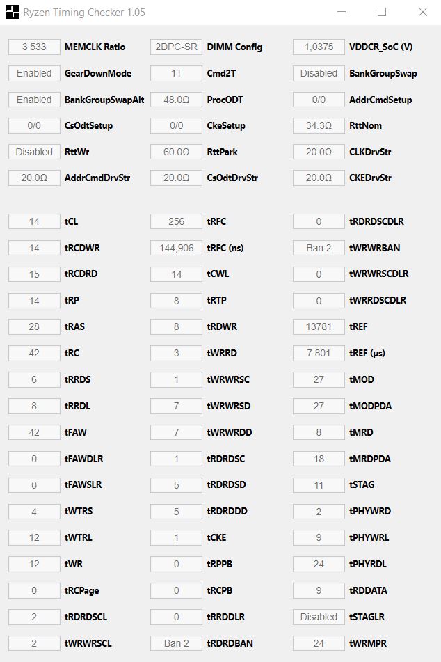

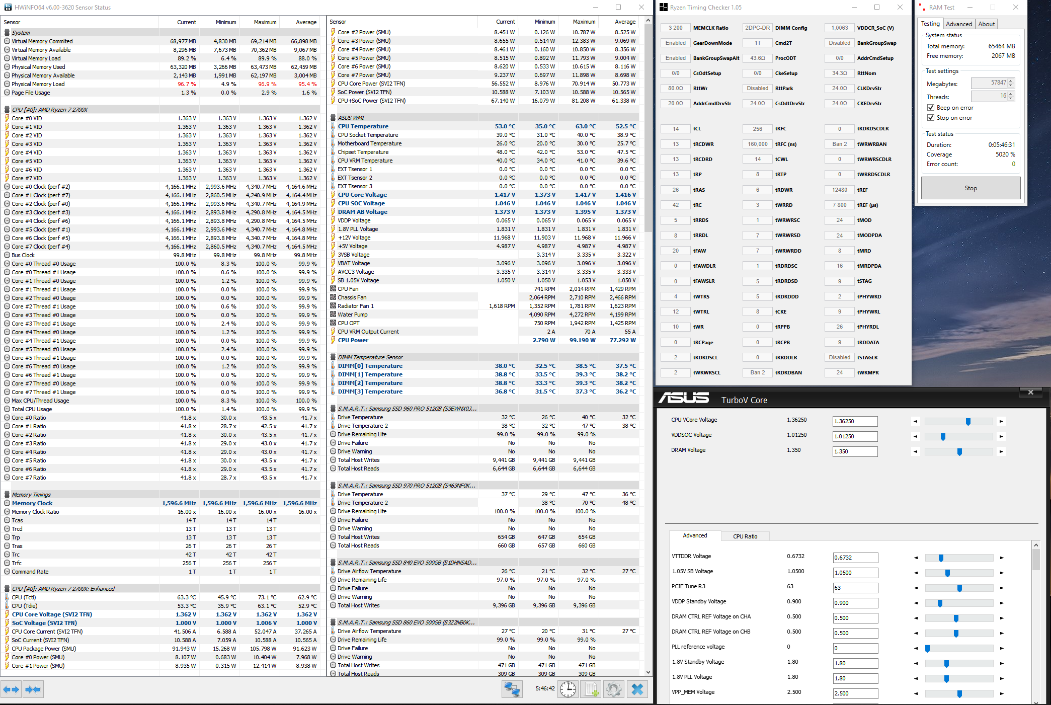

Beim Ram OC bin Ich gerade dabei die Spannung auszuloten, an sich läuft super nur manchmal friert das ganze System mitten bei Ramtest (ohne Fehler) ein. Denke mal liegt an zu wenig Spannung dann oder?
Bei den Timings hab Ich jetzt noch: tWR von 24 auf 12, tRTP von 12 auf 8 und tCKE von 8 auf 1 gestellt. Quasi alle Timings mit „FAST“ Settings vom Calculator. Ist es normal das Ich durch das verändern der 3 Timings circa ~300 MB/s lesen bei Aida verloren habe dafür aber bisschen bessere Latency bekommen habe?
Gibt es sonst noch was Ich optimieren kann?
-tRCDRD auf 14 hab ich probiert geht nicht
-GearDownMode deaktivieren könnte ich vermutlich mit viel mehr Spannung stabil kriegen, macht bei mir 0,9 ns Latency aus, aber lohnt sich das?
-3600 da werde ich mir wahrscheinlich die Zähne ausbeißen und hab auch schon gemerkt das Ich zu viel SOC Spannung dafür brauche. Also tue Ich mir das nicht an.

@hugo1985
Da ich mich auch aktuell mit meinen Flare X an 3533 auf dem Strix-F (hatte die schon mal auf dem C7H mit altem Agesa) versuche und das Prime nicht so unähnlich ist hier meine Beobachtungen bzw. Anmerkungen:
Grundsätzlich nehme ich für schnelle Ergebnisse gerade bei der Spannung den Aida64 Stresstest. Und erst danach gehts an Karhu.
Hast Du noch das alte Agesa? Deine Proc_ODT von 48 kann ich zum Beispiel gar nicht erst booten, 53 ist das niedrigste was geht mit Standard RTT Werten.
Spannungen kommen mir sehr niedrig vor. Ich hab das vorhin mal durchgetestet und bei 1.43v wirft Aida instant nach 4s einen Fehler. Zuerst hatte ich noch Probleme bei der proc 60, seit ich auf proc 53 gegangen bin haben auch Änderungen an der Vsoc eine Auswirkung und ich habe aktuell den Aida Stresstest seit 45 Minuten laufen mit Vdimm 1.45v und Vsoc 1.0625v LLC3. Weniger Vdimm oder Vsoc wäre bei mir zu wenig für 3533.
Ob das so jetzt wirklich Aida übersteht, in Karhu stabil ist oder gar wirklich Spiele überlebt muss sich erst noch zeigen...
Mhm, danke für die Anregung, dann kann ich das ja auch mal ausprobieren. Eingestellt sind bei mir 1,05V vSoC, ProcODT 60Ohm und SoC LLC 4.
Leider ist mir mein Setup vorhin doch wieder abgeraucht.
@Flynn82
Ich hab das Bios „Version 4027 von 2018/12/17“ denke mal das da das neuste Agesa mit dabei war.
Ja Aida64 hab ich 30min durchlaufen lassen, danach den TM5 komplett und dann bei hci hat er sich bei 140% dann auf gehangen bzw. ist eingefroren :( Aber nirgendswo Fehler. Naja lasse das morgen nochmal durchlaufen konnte eben 2 St Farcry 5 zocken ohne Probleme.
Der Proc_ODT von 48 (vorher 53) hat mir das Leben gerettet, hab mir vorgestern und gestern die Zähne am OC ausgebissen. Selbst 3466 mit schlechten Timings konnte Ich nicht stabil kriegen. Nachdem Ich den eingestellt habe und die anderen wiederstände auf 20 und und bei der SOC Spannung LLC2 und 120% und „Optimiert“ lief die Kiste.
Bei 3533 hatte Ich erst 1,43V und 1,05V SOC und hab dann heute angefangen runter zu testen. Bis 1,41V und 1,025V SOC bin Ich gekommen danach meckert er instant. Bzw. 1,4V kann ich zwar booten aber Aida sagt dann gleich winke winke. Also muss ich da noch den sweetspot zwischen den beiden finden aber 1,42V und 1,04V SOC scheint sehr nah dann zu sein.
4207 müsste das sein ;)
Ja das habe ich auch.
Aber bei mir keine Chance 48 Ohm zu booten, habs gerade mit allen möglichen RTT Werten versucht hinzubiegen.
Ansonsten sehen deine Werte sehr gut aus, ich komme nicht mit so wenig Spannung aus.
