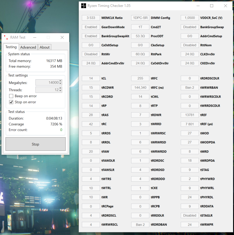

Zugegeben, ich habe mir davon keine Screens gemacht. Ja, hab das mit 3533 getestet. Den Test mit den 3466 die Nospheratu vorgeschlagen hat mache ich ein anderes mal.
Habe aktuell folgende Settings im Test - werde den Test aber mal abbrechen, ich will auch noch etwas zocken. Ich lass das dann nochmal über Nacht laufen.

Das habe ich nun auch mal probiert - den ProcODT-Wert wieder etwas zu senken.
Gleichzeitig habe ich mal den Rat von hier umgesetzt und RttPark etwas erhöht. Mal schauen, was das Setup über Nacht bringt.

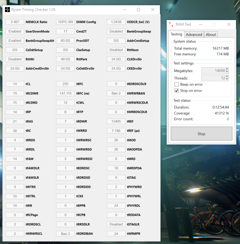

https://www.computerbase.de/forum/attachments/asdf5-png.739203/
Das lief mit 1,45V wie du siehst mit über 41000% stabil. In Spielen hat es trotzdem 1,5V gebraucht.
Das ist schlecht, die laufen jetzt schon an der Kotzgrenze mit 1,39V bei 51 Grad C.:D
Deswegen breche ich lieber ab.

Hat es einen bestimmten Grund warum du mit nur 12 statt 16 threads testest, was ja Standard ist bei Karhu?
Und warum 255 statt standard 256 tRFC? Bin verwirrt, wie du auf diese settings kommst...
Edit: @spfccmtftat Hat schon mal die threads erklärt :) Danke!
Ich habe einen Ryzen 5 2600, der hat halt nur 12 Threads. :D
Standard bei tRFC mit meinem RAM ist irgendwas im 600er-Bereich... Ist mit "Standard" zufällig Standard nach Ryzen RAM Calc gemeint? :)
Das oben genannte Setting ist dann nach fast 9000% wieder abgestürzt. Ich habs doch weiterlaufen lassen, Die Siedler IV braucht keine 64MB RAM und passt dementsprechend locker neben Karhu in den RAM. :D
Ich habe mal tWRWRSD und tWRWRDD auf 7 sowie tRDRDSD und tRDRDDD auf 5 erhöht - also Standard. Mal schauen, aber mit zunehmenden Werten bei den Timings liefs zweifelsfrei zunehmend stabil.
