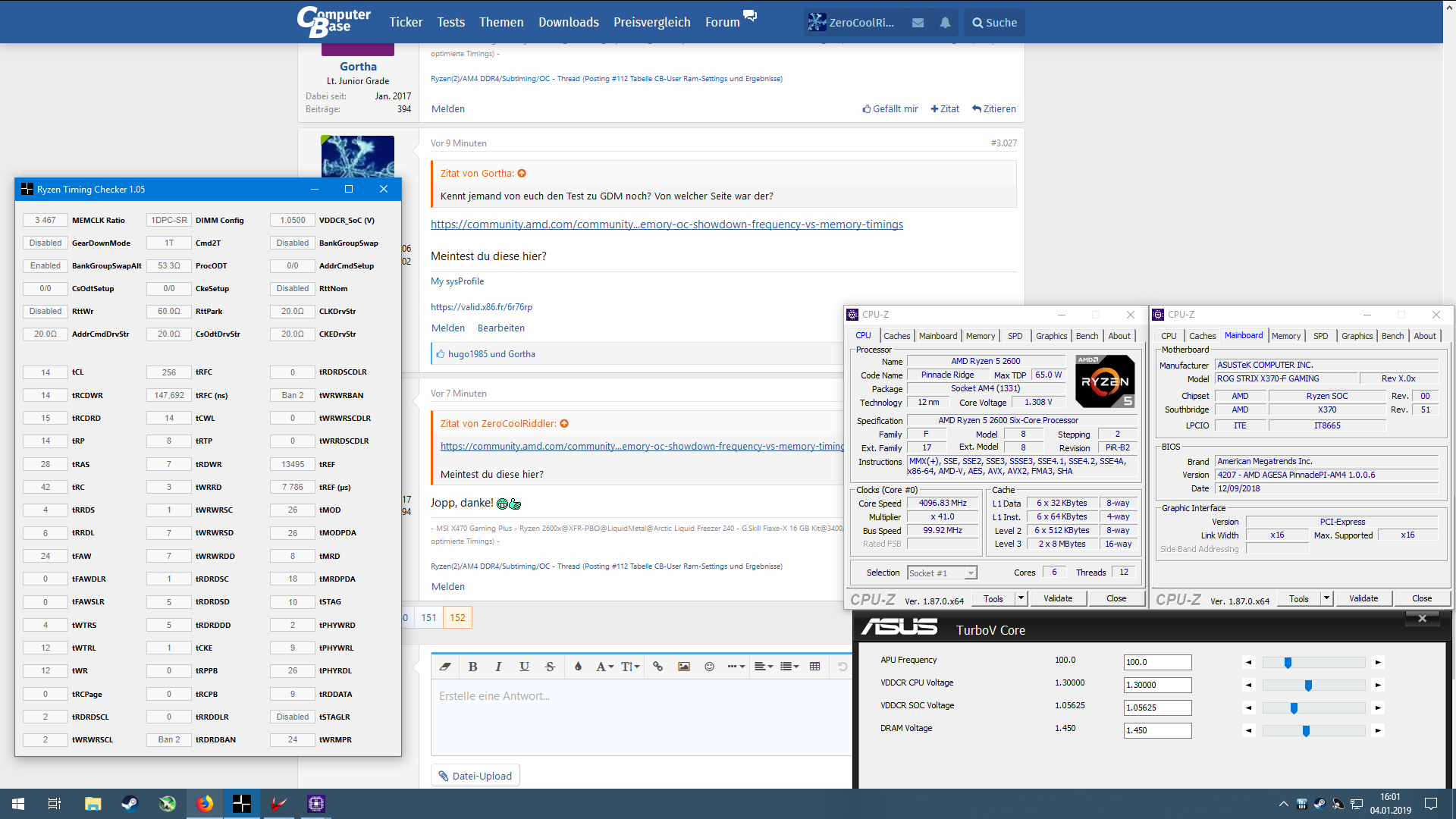

Afaik gab es zu GDM einen guten Test, wie es sich auf Spiele und Anwendungen auswirkt.
Quintessence war, dass GDM off gerade bei Spielen einen FPS Vorteil brachte.
Ich pers. finde ein stabiles Settting mit GDM off hinzubekommen immer Attraktiver als eins mit besseren Werten auf dem Papier mit GDM On. Selbst wenn man damit 67-200 MHz mehr hinbekommt und die Subtimings erstmal bessser aussehen mögen...
Kennt jemand von euch den Test zu GDM noch? Von welcher Seite war der?
Achso, nee ich will ja mehr Speed. Momentan 333. Will unter 300 mal testen...
Reaktionen: spfccmtftt89, cm87, hugo1985 und eine weitere Person
Vorläufig wird dies erstmal mein 24/7 Setting werden. Dann komm ich auch mal zum Zocken...:D

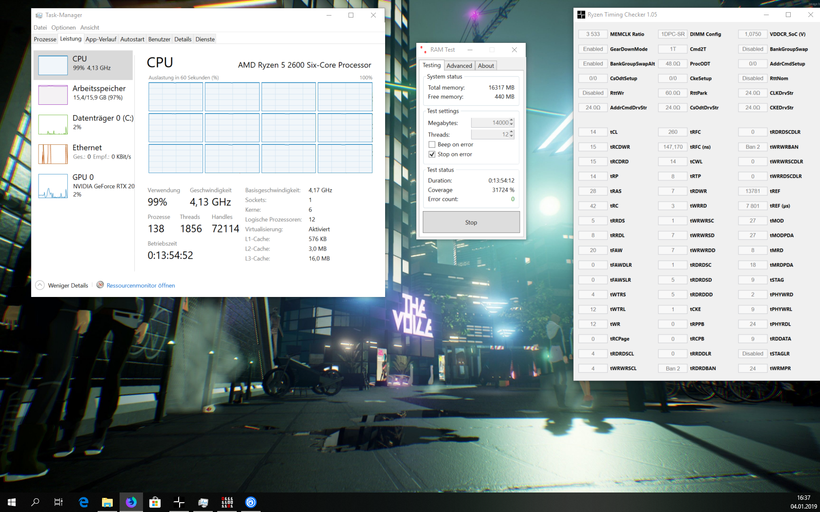

Ich habe vorhin mal etwas rumgetestet - also tRDRDSCL und tWRWRSCL wollen bei mir unter 4 so garnicht stabil. Da schmiert mir in den allermeisten Fällen nach nicht mal 400% Karhu ab.
Aktuell habe ich folgendes Setting mal im Test - mit schon knapper tRFC-Einstellung (der DDR3-1333er-RAM im PC der Eltern hat eine bedeutend höhere Einstellung... :king:).
Ich werde dann versuchen, tFAW, tWTRL, tWR und ggfs. noch tCWL, tRTP, tWRRD, tRRDS und tRRDL zu senken. Mit tWRWRSD, tWRWRDD, tRDRDSD, tRDRDDD warte ich mal ab.
@Flynn82 Danke für deinen Bericht - dann kann ich mir schonmal sicher sein, dass das an keinem Fehler meinerseits lag... Bei mir wars in etwa so wie bei dir: Im Grenzbereich hat AGESA 1.0.0.6 das Potenzial verschlechtert, und sonst gabs keine sonderlich großen Unterschiede. Ich konnte halt höhere Settings booten, die aber nicht stabil waren. Und kleinere Settings die aber instabil sind haben länger durchgehalten, bis Karhu Fehler geworfen hat.
Ist halt die Frage, wieso das Zurückflashen auf 4024 mit AGESA 1.0.0.2 nichts mehr bringt...
