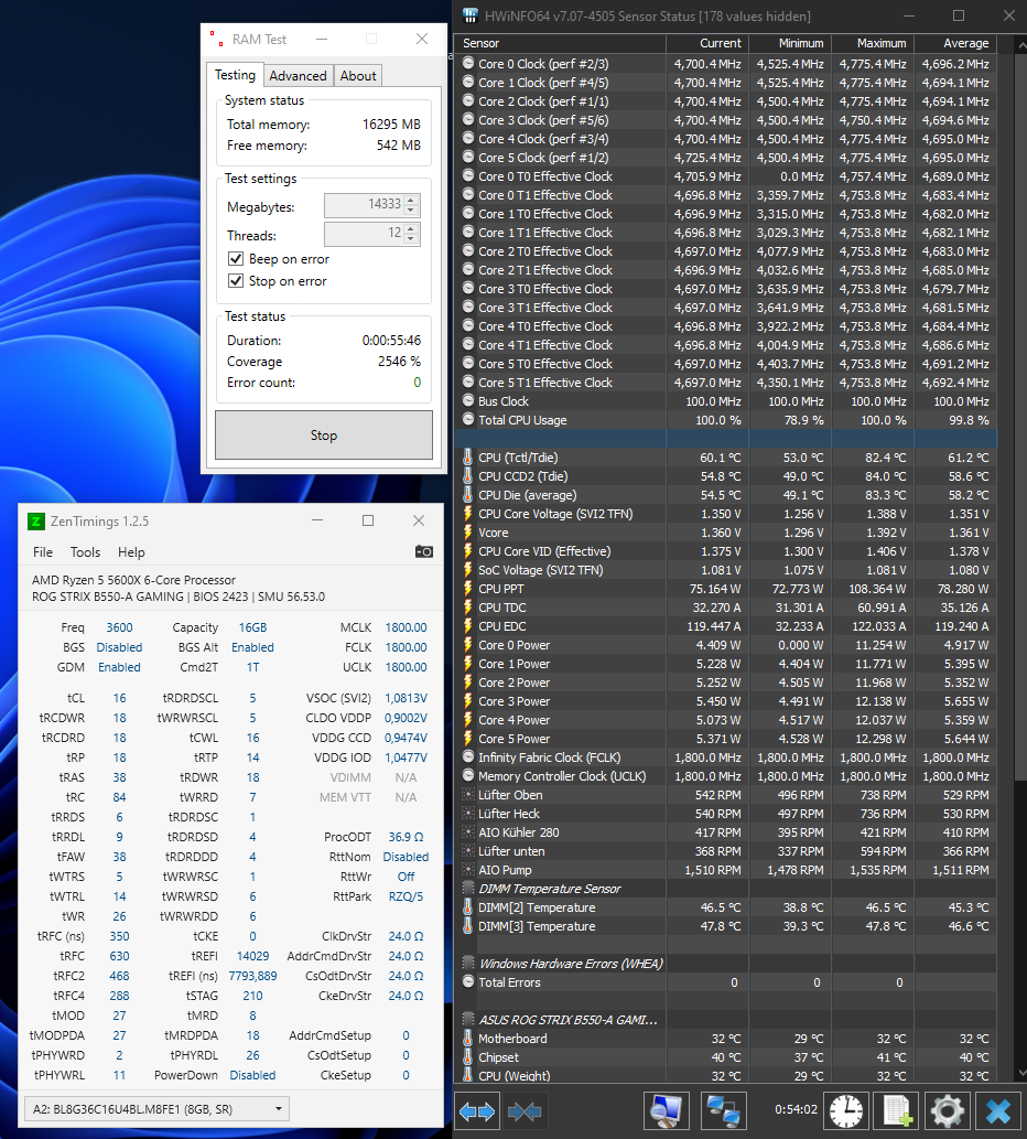

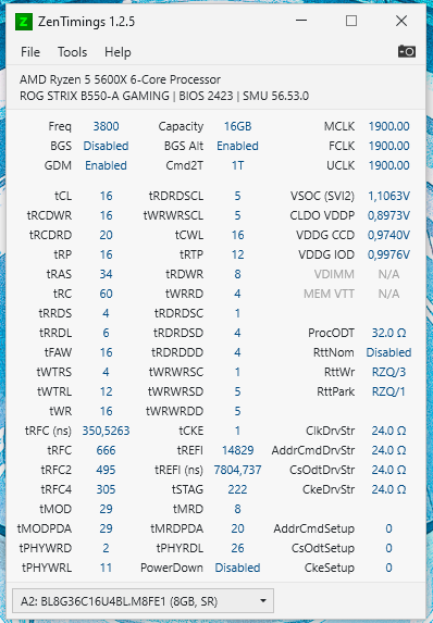

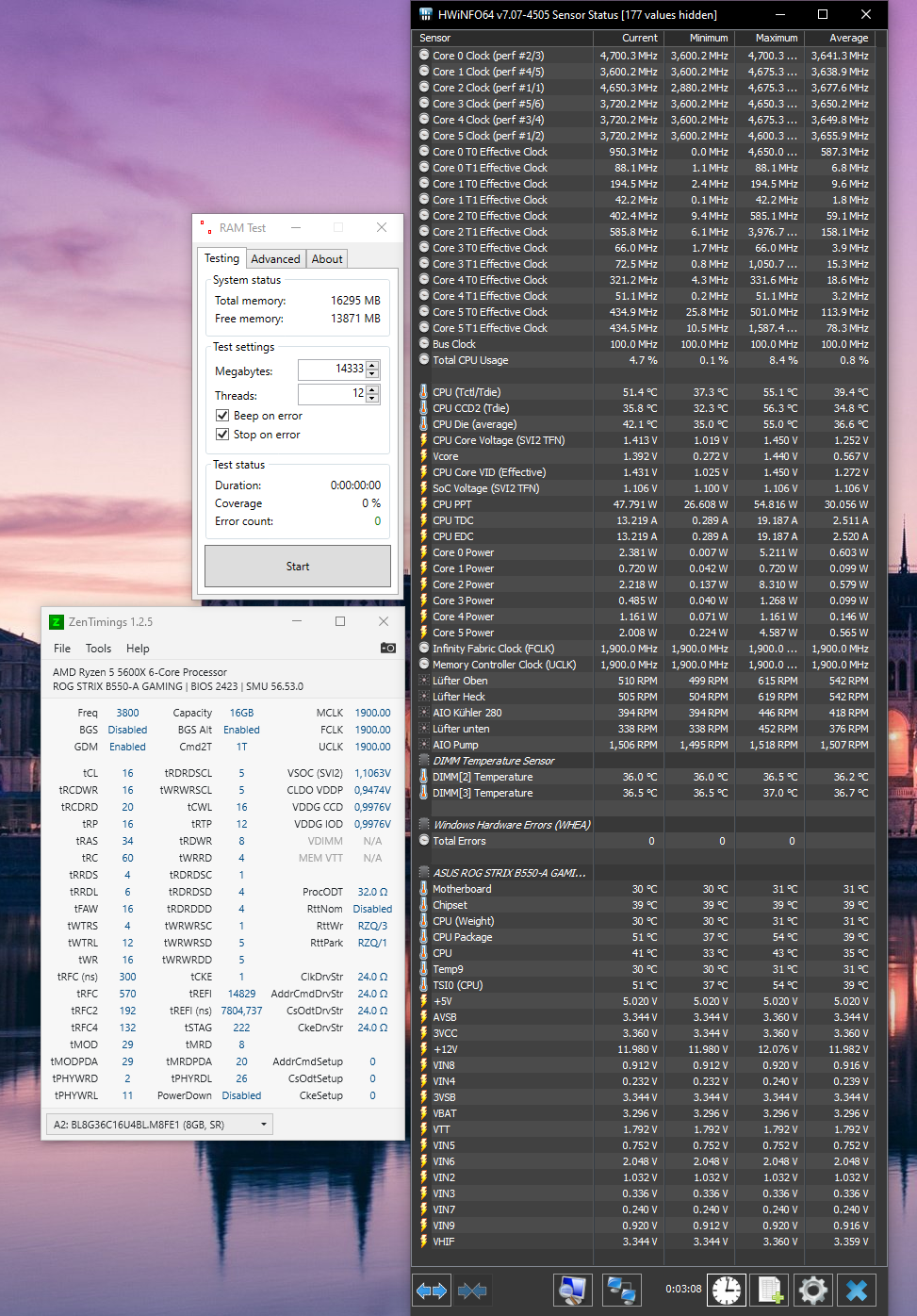

Habe gerade vom Kumpel ein Ramkit ausgeliehen und würde gern mal testen was geht. Auch im Hinblick auf einen 5800X3D wenn der nächste Container kommt. Sind 2x8GB SR Crucial 3600er.
Kann ich einfach mal die Werte von Mehlstaub "klick" reinhacken um zu schauen ob 3800C16 laufen?
Sollte ich zuerst alle Timings ändern, reboot und dann auf 3800 stellen oder die Timings stückweise anpassen mit reboots oder alles auf einmal?
Aktueller Screenshot ist einfach XMP geladen:
Kannst auch mal in meine Sig schauen für ein paar Anregungen. tRCDRD dürfte bei deinem Kit evtl auch noch mit 18 funktionieren bei 3800.

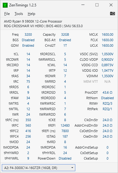

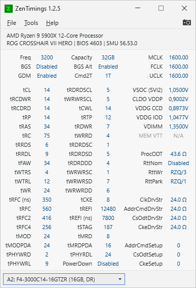

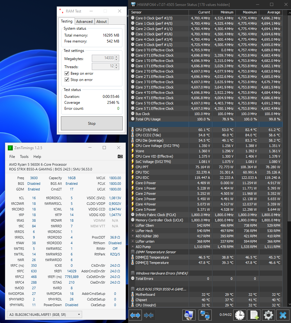

Mal eine kurze Frage: Kann jemand mit Expertise mal einen schnellen Blick darüber werfen und sagen ob das so in Summe stimmig ist?
Was mich wundert ist, dass beim Zweiten Riegel bei tRDWR 8 (anstatt 7 wie beim Ersten) und bei tPHYRDL 26 (anstatt 24 wie beim Ersten) angezeigt wird.
Danke!
Danke!
grundsätzlich würde ich sagen der Takt ist zu niedrig, trfc zu hoch, trdwr auf Auto?
@Kammi kannst Du mir das ganz kurz ausführen?
Im Grunde sind das 3000'er Riegel (mit B-Dies), deren XMP-Profil ich geladen und einfach auf 3200 MHz gestellt hab. 😅 Läuft so seit ~3 Jahren. Dachte ich schau da jetzt mal genauer drauf.
der Prozessor profitiert am meisten von der Speicherbandbreite, welche sich mit dem Takt erhöht.
Da deine sticks schonmal mit scharfen timings die 3200 machen, würde ich mal 3600 mit cl16 anvisieren.
entsprechende Beispiele gibt es im thread sicher dutzende.
