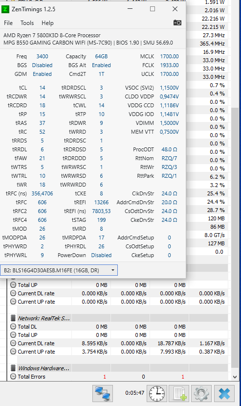

Ich bin gerade dazu gekommen es auszuprobieren.
Du hast recht und hier kann ich tatsächlich VDDG einstellen.
Ich musste erst noch den soc OC Modus aktivieren.
Jetzt teste ich gerade FCLK 1966.
... Es hat einige Minuten mit Ram Stresstest gebraucht, bis Wheas gekommen sind, aber leider sind sie da. :(
Leider habe ich gestern noch den Ram umgebaut und nicht mehr das Kit drin, dass 4000 mitmacht.
Ist also auch noch asynchron zu MCLK und UCLK(1700).
Aber trotzdem ein Fortschritt. Eventuell gehen dann immerhin 1933.
Edit: leider nein. :(
Ich kann vermutlich noch etwas mit VDDP herumspielen.
Mehr SOC probieren.
Aber VDDG würde ich ungerne noch höher setzen.

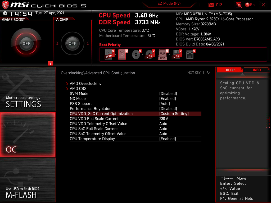

Fang mal mit 975mv CCD und 995mv IOD an. Dann IOD in 5mv Schritten rauf. Ob alles erstmal passt kannst du mit Aida testen. Der Memory Benchmark sollte bei Write ~31450-31456 MB/s betragen für 1966 FCLK. Passt? Gut.
Dann schau dir die Telemetrie an. Stichwort Power Reporting Deviation. CB23 laufen lassen, HWinfo dabei offen lassen und schauen was der Wert anzeigt. Bist du bei 99,5-100,5% dann ist das ok. Wenn nicht, ab ins Bios, Advanced CPU Configuration und den Wert anpassen.
PRD zu niedrig? Wert erhöhen.
PRD zu hoch? Wert niedriger setzen.
Auf VDD Full Scale Current gehen und einmal auf + drücken auf der Tastatur, dann siehst du was das Board gesetzt hatte. Zeigt er dann zb 261A an, war 260A bei Auto gesetzt.

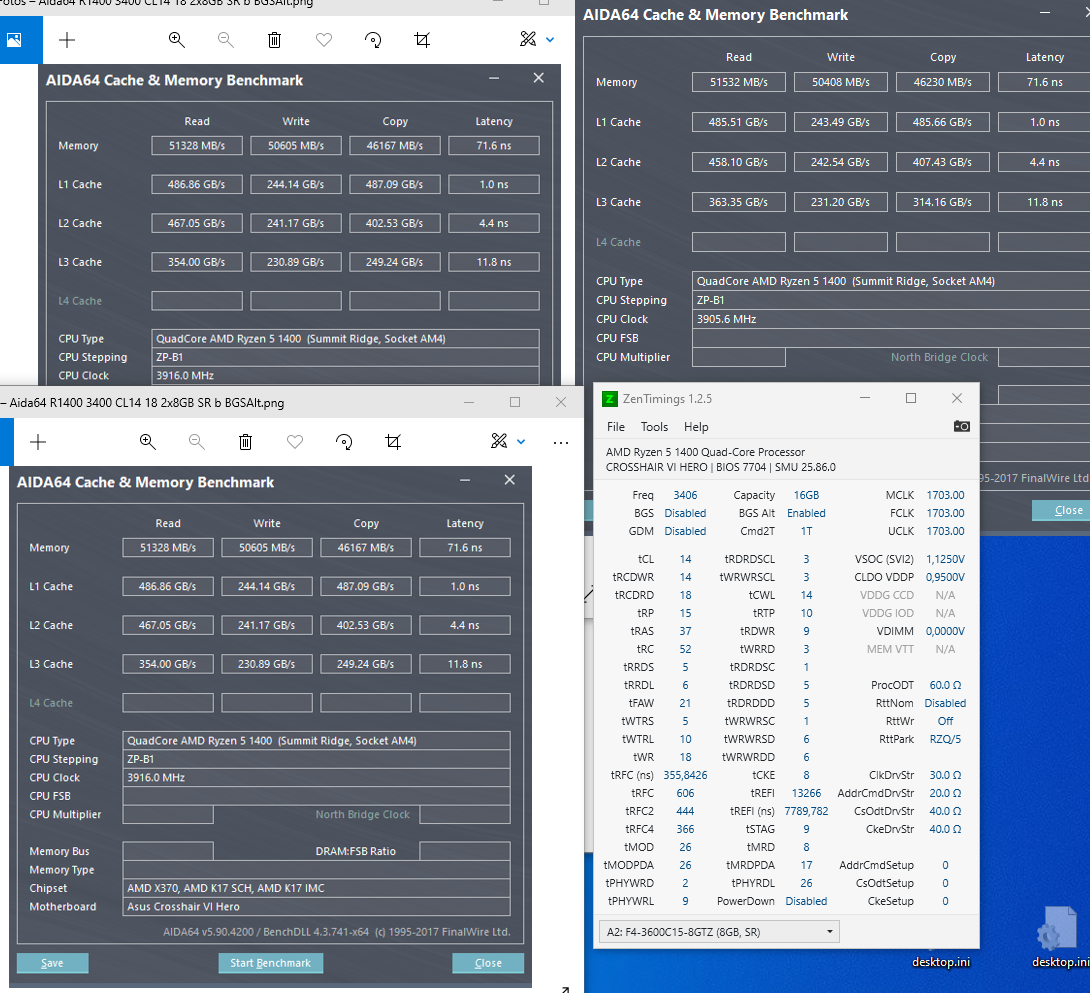

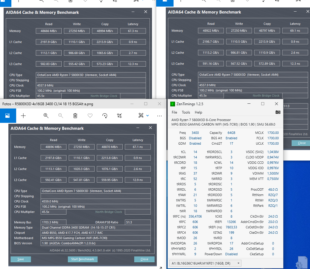

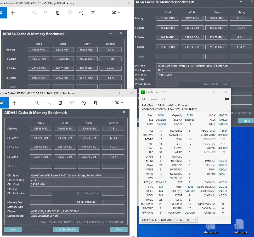

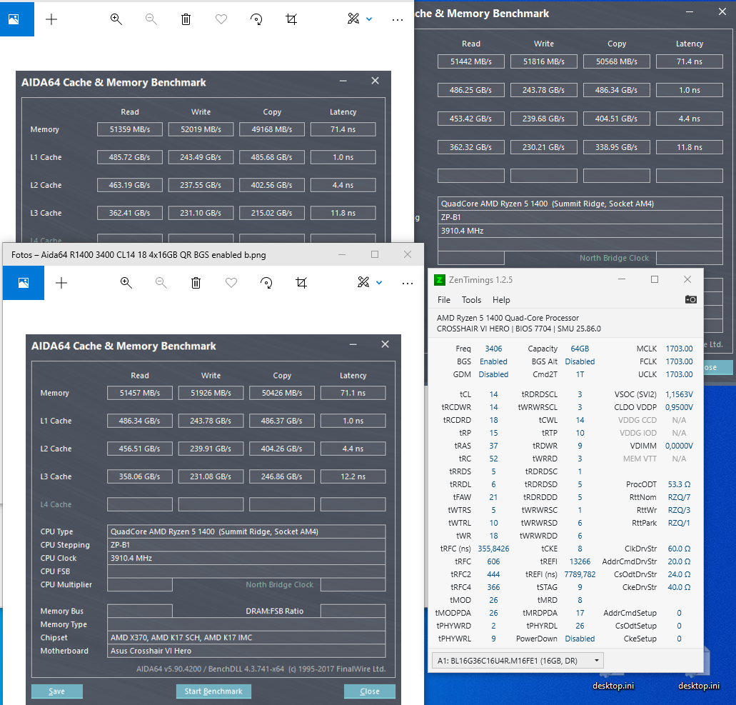

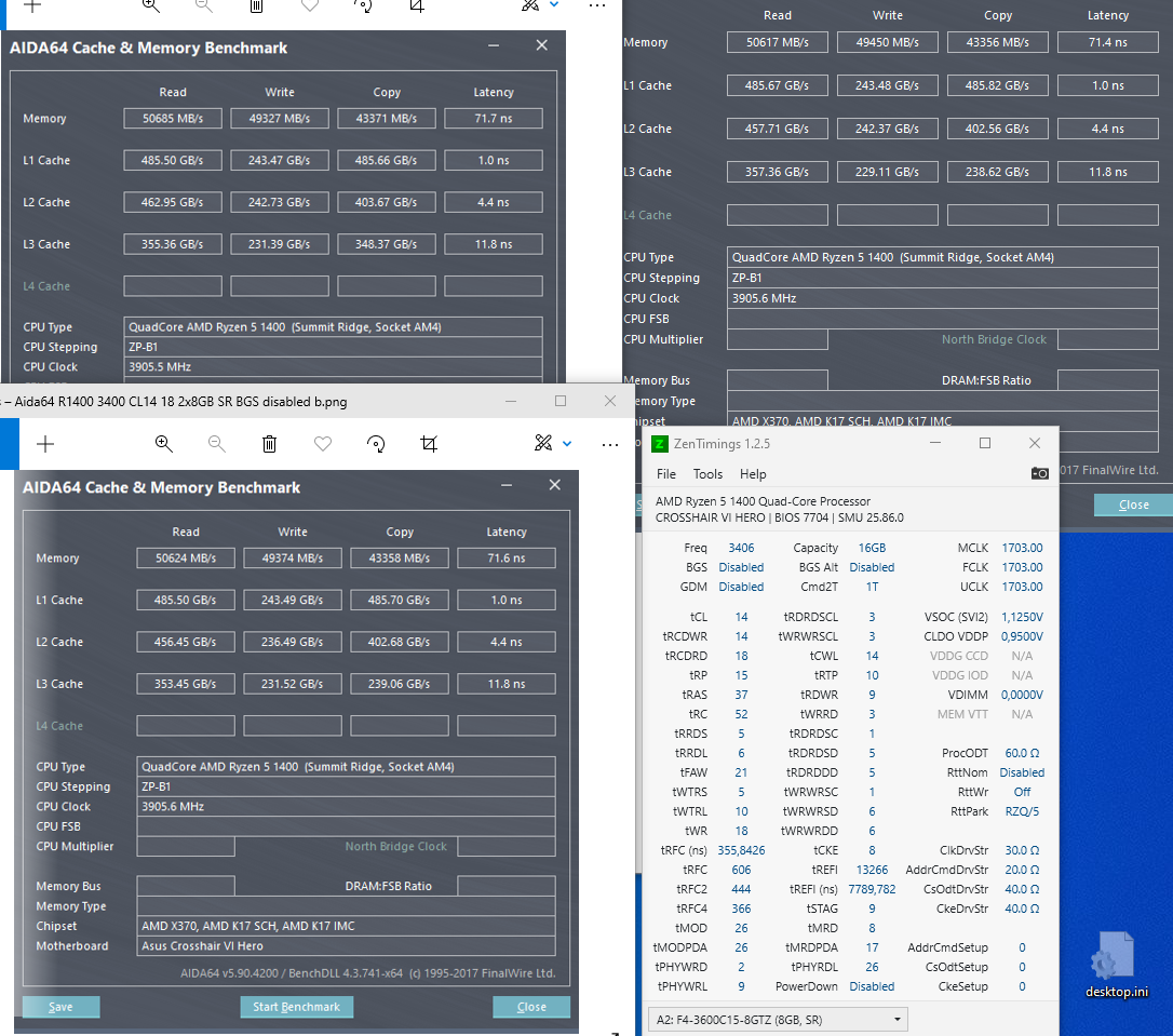

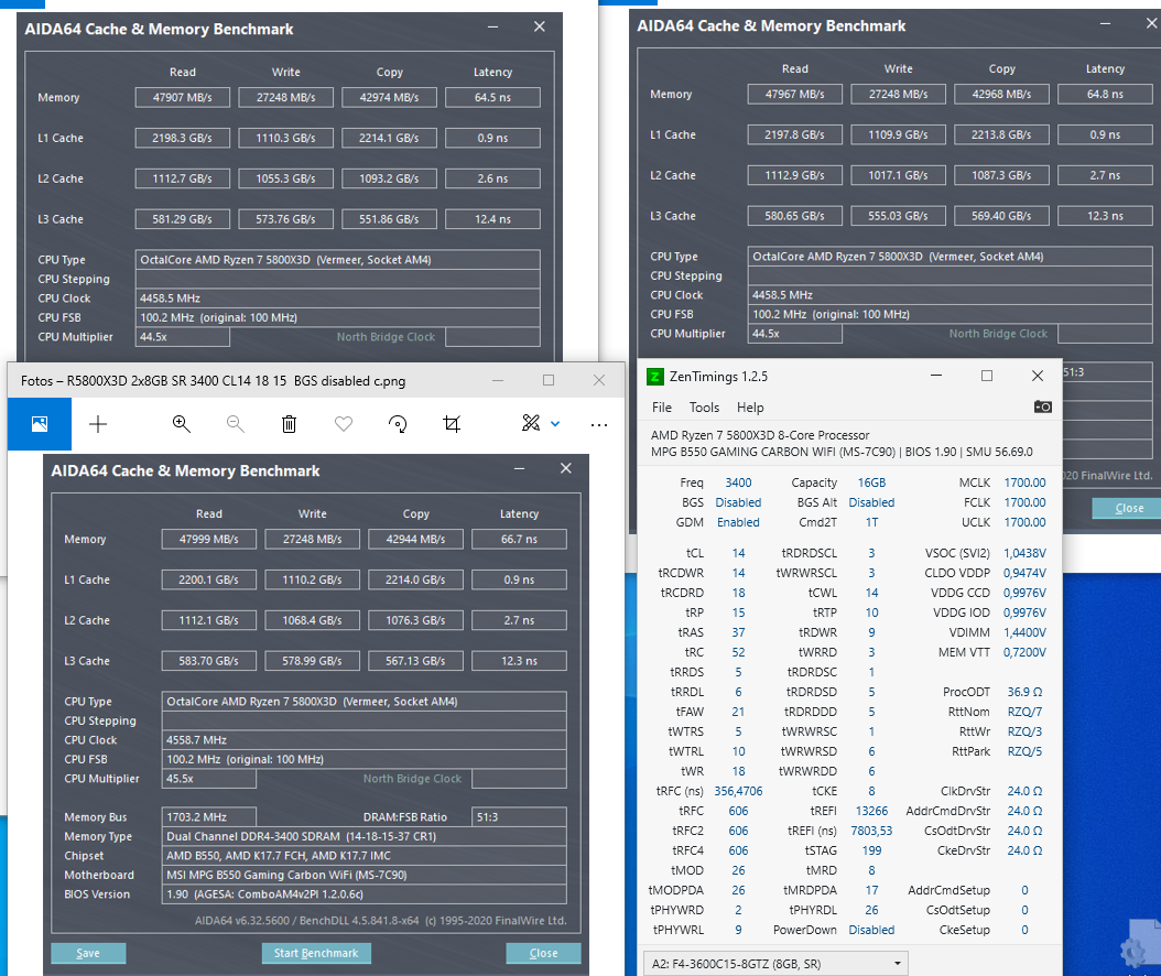

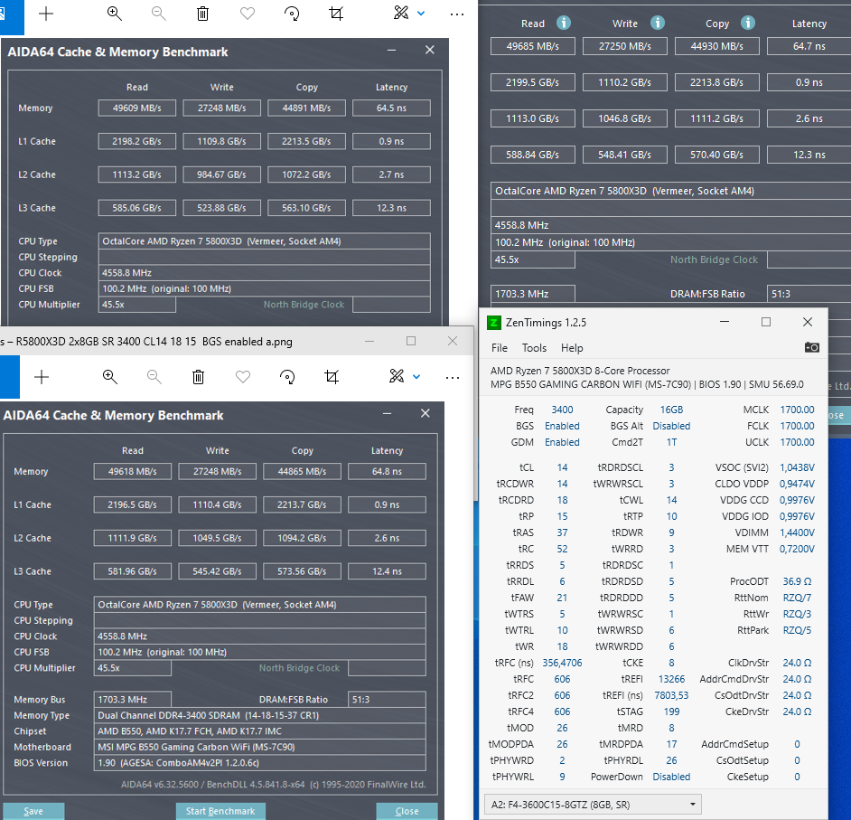

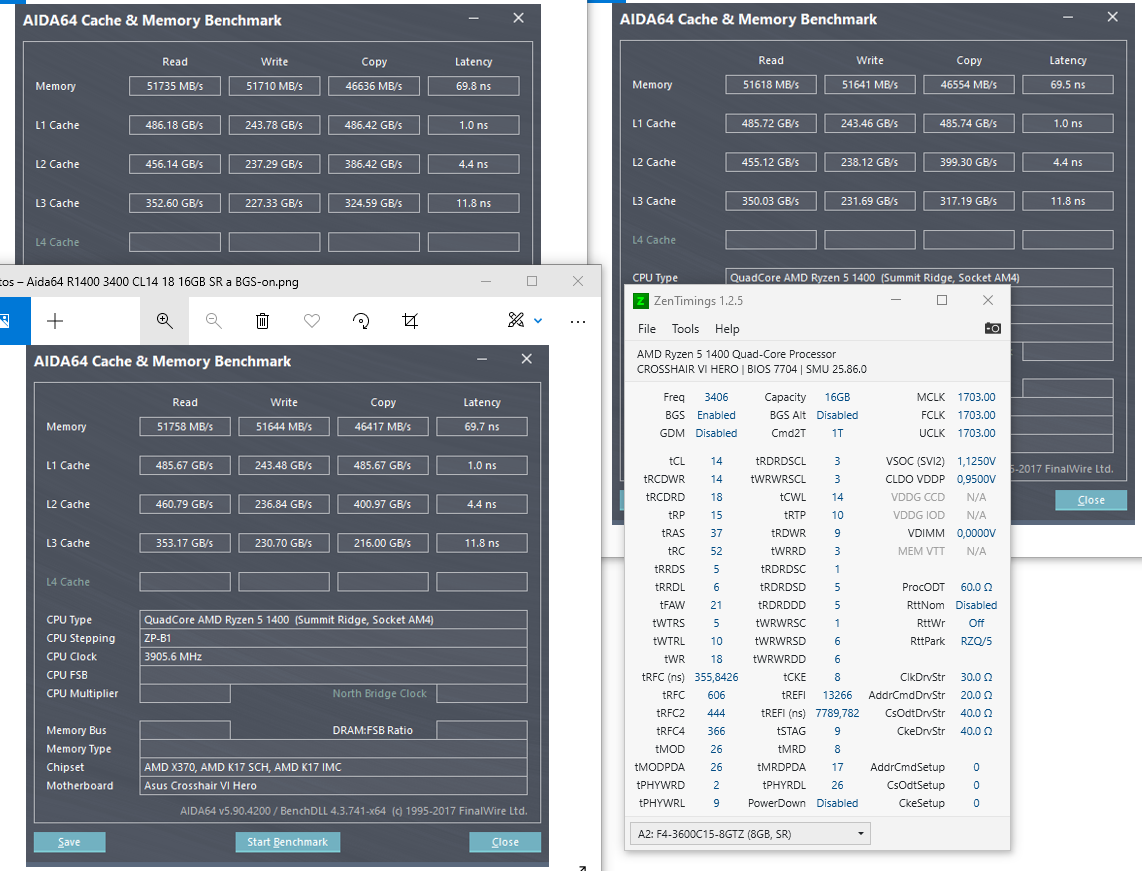

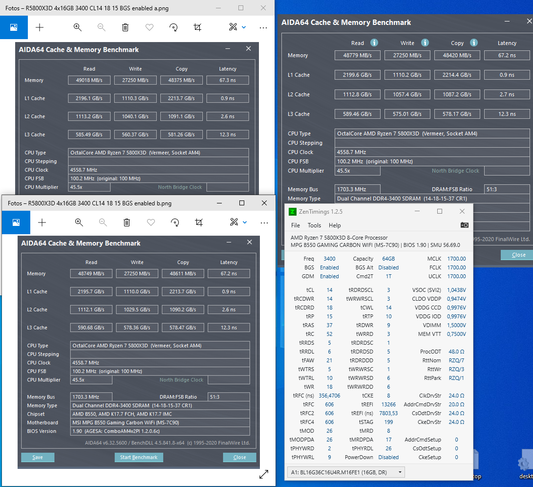

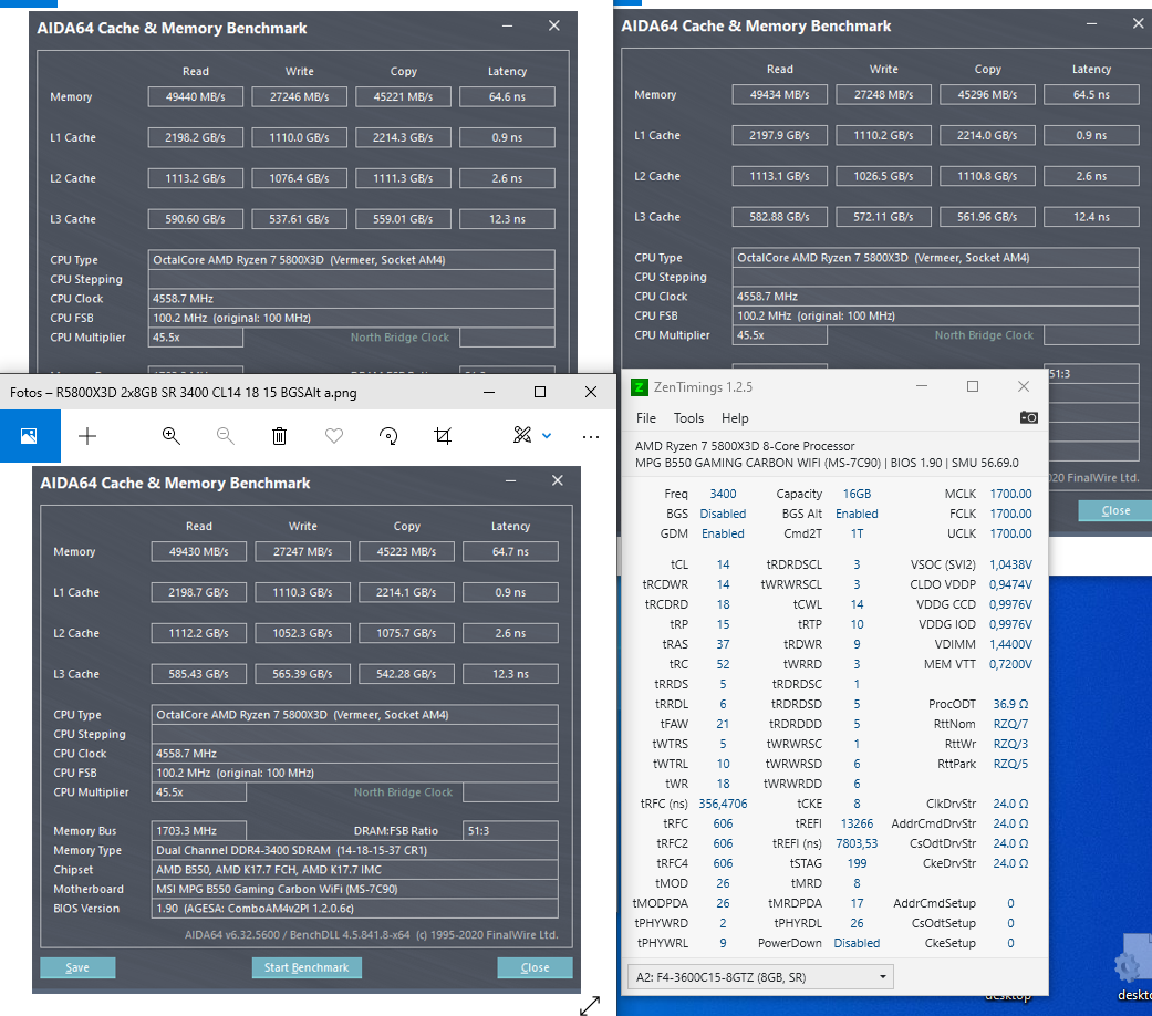

Ich bin natürlich übers Ziel hinaus geschossen und habe viele Variantionen mit Zen und Zen3 getestet:
BGS enabled
BGSALt:
BGS disabled:
Was sich durch die Messungen zieht, ist das BGS disabled nicht gut abschneidet.
BGSAlt und Enabled sind sehr ähnlich, aber Enabled ist teilweise etwas besser.
Single ranked ist verglichen zu Quad ranked besser bei der Latenz, aber schlechter bei Copy.
Und der Zen3 ist besser bei der Latenz, aber der Zen1 ist besser bei den Bandbreiten.
Edit: Wer sich über die 3400 mit den komischen Timings wundert, dass ist das Maximum dass ich auf Zen mit 4x16 QR und 2*16 SR kombiniert schaffe.
Ich dachte, dass die Bandbreiten zwischen Zen und Zen3 eigentlich gleich bleiben sollten (write ausgenommen).
Ich habe im BIOS keine besonderen Optionen gewählt...kein latency enhance oder diese CPU optionen, die angeblich auf Cinebench oder Aida optimieren.
Edit2: mit fällt gerade auf, dass ZenTimings sagt, dass bei dem 5800X der GearDownMode enabled ist.
Eigentlich hatte ich den auf disabled gesetzt!
Da muss ich nochmal nachforschen, ob der sich nicht richtig setzen lässt, oder ob ich zu blöd war es richtig zu setzen.
Edit3: ob ich Schuld bin, kann ich selbst nicht sagen. Ich hatte im BIOS die comand rate von GDM auf 1T gestellt, aber weiter unten gab es nochmal die Option GDM, die daraufhin ausgegraut war.
Ich musste die Command rate wieder auf GDM stellen...dann weiter unten den GDM von Auto auf disabled stellen ud danach die Command rate wieder auf 1T....jetzt ist er endlich aus.
Groß ändern tut sich mit 2*8 nichts bedeutendes. Latenz ist gleich.
Read ist 300MB/s höher und copy ist 200-300MB/s höher.
Aber damit liegt zen3 bei ca 49900 read und 45200 copy.
Das ist weiterhin niedriger als 51700 und 46600 bei Zen.

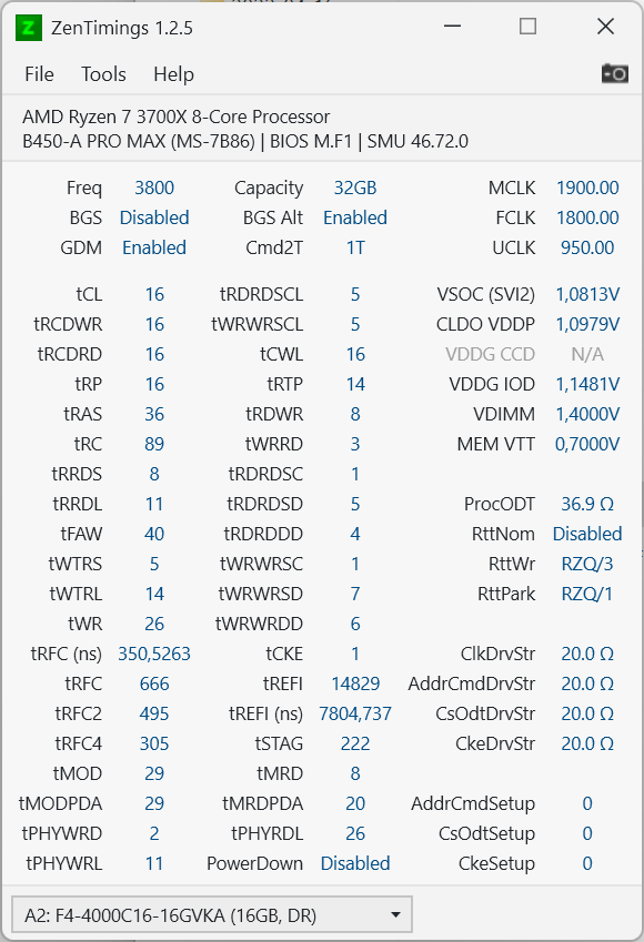

Hallo zusammen, ich bitte um euren Rat ob folgende standard Timings "ok" sind, bzw. im zusammenspiel mit der CPU noch was ginge. Im Bios habe ich soweit erstmal auf XMP Profil mit 3800mhz ( trotz 4000 ) gestellt.
An Voltage oder anderen sachen habe ich derzeit soweit ich mich erinner auf "Auto" gelassen.
CPUZ, zeigte ein FSB:DRAM verhältniss von 3:57 , da ich meine es ist eine Autofunktion für CPU OC aktiviert.
Kurz der RAM:
Ram: G.Skill F4-4000C16D-32GVKA ( 16.16.16.36 )
Ich weiß, es war wohl nicht so eine gute idee mit diesen samsung Ram für das Geld, da würde ich sicherlich was günstigers geben. Aber nun hab ich ihn, und will ggf. das beste draus machen.
Vielen Dank euch schon mal für einen Tipp!
Du musst FCLK auf 1900 stellen von Hand. Dein System läuft gerade asynchron, das willst du nicht.
Der RAM wird super was mitmachen, da kannst du auch easy mit dem Profil hier starten:
Gut möglich das du nichtmal 1,4v dafür brauchst bei dem Kit.
