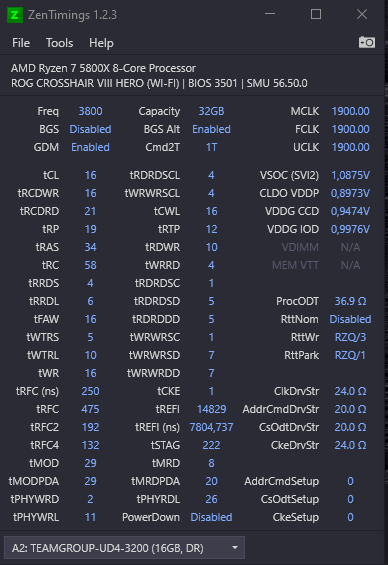

Ich lote gerade mit Aida die notwendigen Spannungen aus. Bei VDimm war es recht einfach den Boden zu erreichen. Mit 1,35 V kam direkt nach 2 Sekunden der Bluescreen und Neustart. 1,38 V scheinen aber ausreichend zu sein. Weiter runter als 1,38 V teste ich jetzt nicht, da 1,35 V ja bereits deutlich zu wenig waren.
Bei VSoC werde ich aber so langsam misstrauisch. Ich bin schon auf 1,0 V (im BIOS) runter. Unter Last zeigt Zen Timings da 0,9813 - 0,9875 V an. Ich kann irgendwie nicht glauben, dass das so laufen soll, aber wüsste auch nicht was ich da falsch mache. :confused_alt:
Edit:
950 mV VSoC mochte mein PC jetzt mal überhaupt nicht. Da war nicht mal der Boot möglich. Mein altes Mainboard hat dann zumindest nach 3 erfolglosen Versuchen alles zurückgesetzt. Hier ging jedoch gar nichts mehr. Bootschleife oder Aufhänger. Kurz vor'm CMOS clear bin ich dann doch einmal ins BIOS gekommen und wollte die Spannung wieder hochsetzen. Hat sich dann auch hier aufgehängt, bevor ich speichern konnte. Direkt danach habe ich es jedoch geschafft wieder auf 1,0 V zu stellen. Jetzt geht alles wieder. :D
Edit2:
TM5 hat bei 3 Zyklem mit 1usmus_v3 config 1 Fehler gefunden. Scheint also irgendwo zu haken. Habe jetzt leider keine Zeit da genau nach zu suchen. Da muss ich das Testen erstmal unterbrechen.
@MehlstaubtheCat Hast du eine Idee welches Timing mir da am ehesten dazwischen Funken könnte oder besser alles erstmal einen Ticken höher setzen?
Habe jetzt allerdings Aids auch nur knapp über eine halbe Stunde laufen lassen. Vielleicht doch etwas zu wenig Spannung?

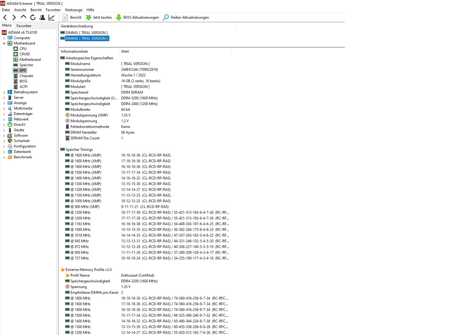

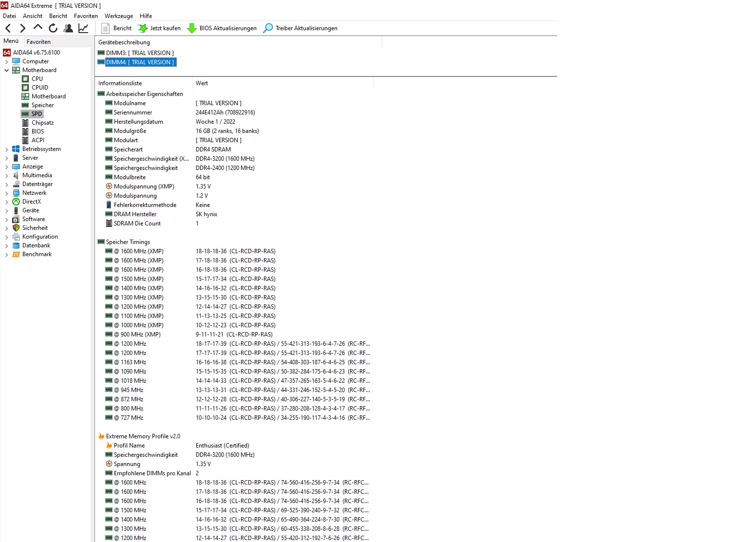

Wenn du mir sagst was das ist und wo ich das finde , teil ich dir das gerne mit^^
entweder Thaiphoon Burner auslesen - oder eben über den Lotcode (Sticker am RAM)
Maybe kann ich das rausfinden, was da genau verbaut ist.
Wenn es eben dieser Standard 3200c16 RAM ist, kann halt alles drauf verbaut sein.
Ich tippe auf Hynix oder Samsung Cdies (zweiteres eben das mieseste, was passieren kann)
Sk Hynix wenn ich das bei AIDA64 richtig gelesen habe. Siehe Anhang

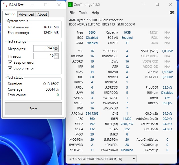

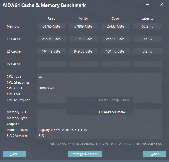

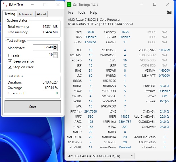

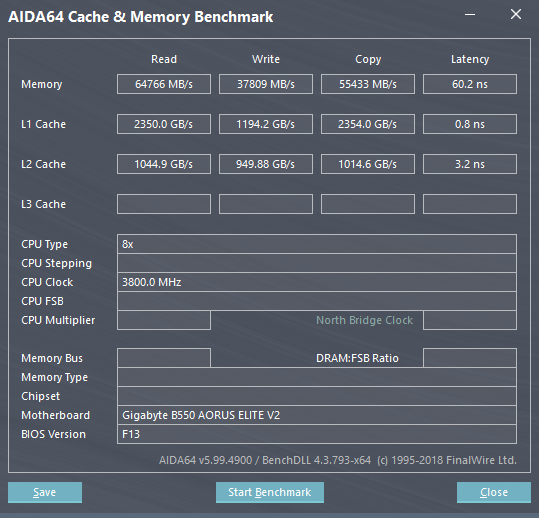

Ich habe jetzt folgendes Setting erreicht. Das ist nicht ganz das Maximum, aber ich bin sehr zufrieden. Die Spannungen sind eher großzügig gewählt, da ist bei VDimm und VSoC sogar noch etwas Luft nach unten, aber aber da diese sowieso eher niedrig sind kann ich damit ganz gut leben. Als ich die Timings insgesamt noch etwas anziehen wollte, kam kein Boot mehr zustande und ich musste bis zum CMOS clear. Sicher könnte ich jetzt noch weitertesten woran es genau gelegen hat, aber soweit reicht es mir erstmal. :)
Nachtrag: Die 60,2 ns triggern mich jetzt doch zu hart. Ich will da < 60 ns sehen!
Getestet mit 1,5 Stunden Aida64, 20 Cycles TM5 v3 config, 60k % Karhu und einigen Stunden CSGO. :)
Meine Version von Aida ist wohl zu alt für den 5800X. Ich kann allerdings nirgends den Key finden für die neue Version. :D Kann man seinen Key irgendwo auslesen?
