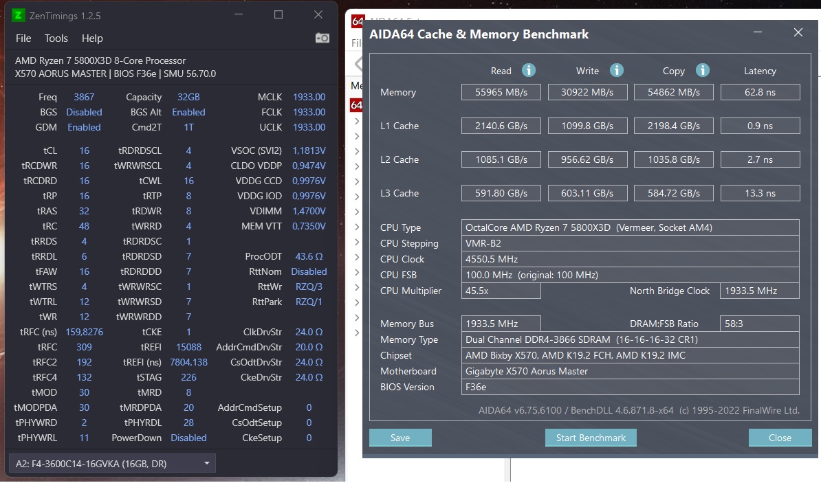

EDIT: Fun Fact, sobald ich ReBar einschalte werden die 1933&1966 Einstellungen instabil, ohne ReBar laufen Tests ohne Probleme durch

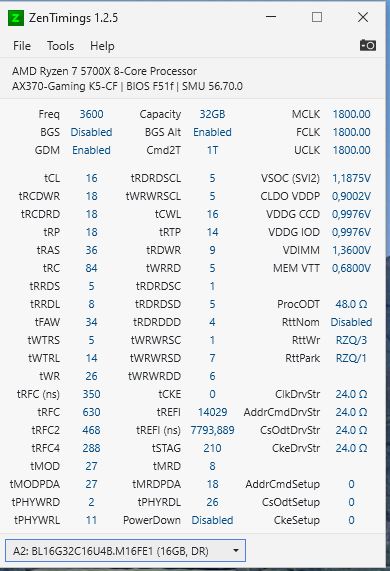

Soll ich bei einem Ryzen 5000 System eher auf DDR4 3200 mit optimierten Timings (CL14) gehen, oder auf 3600 mit CL16 Timings? Bei letzterem taktet ja auch die Infinity Fabric höher. Und kann ich auch über 1,35V Dram Voltage gehen, oder ist das eher nicht zu empfehlen? Dram Calculater sagt mir Rec 1.360 Dram Voltage für 3600 mit CL 16.
Habe 32gb Crucial Ballistix DDR4 3200er CL 16 Ram, sind Dual Rank Module. CPU ist ein Ryzen 7 5700X, Board ein älteres X370 Board, Gigabyte AX370 Gaming K5.
Dachte ich frage nach, was grundsätzlich eher zu empfehlen ist, bevor ich mich da in die Timings etc. stürze :)
Long Story, falls es interessiert :D :
Habe anfangs einfach XMP aktiviert, dann den Takt auf 3600 Mhz erhöht. Lief auch beim spielen und im Cinebench problemlos, mehr hab ich dann (leider) nicht getestet. Heute morgen ist dann mein PC nur gestartet, nachdem er das Bios auf Default zurück gesetzt hat. Habe den Ram dann wieder auf 3600 MHz gebracht und Memtest laufen lassen. Irgendwann hatte ich dann tatsächlich einen Fehler. Heißt, das wird daran gelegen haben.
Jetzt frage ich mich eben, was ich eher erreichen sollte, bessere Timings und niedrigerer Takt, oder andersrum? Performance mäßig auf Spiele bezogen. Und ob ich die Dram Voltage leicht erhzöhen kann/sollte, oder besser nicht. Da bin ich bisher maximal immer auf die 1,35V gegangen, wie es ja meistens bei XMP Profilen der Fall ist.
3200C14-14 und 3600C16-16 (nicht 3600C16-19) sind ähnlich gute BDie Binnings, die sich eher durch silicon lottery unterscheiden... Wenn du aber nicht an die Subtimings gehen willst, brauchst du auch keine BDie kaufen, die zeichnen sich nämlihc hauptsächlich durch scharfe Subtimings aus... bei bissl Airflow sowohl bei den Crucial (M8E) als auch bei BDie (S8B) nichts im Wege, auf 1,45V-1,5V zu gehen, wenn man möchte (M8E da eher weniger, die skalieren nicht ganz so gut mit Spannung wie S8B)...

3800MHz ist der "Sweetspot"!
Lass den DRAM Calculator ganz weg, der ist schon lange lang nicht mehr brauchbar was die Werte angeht!
Du hast Micron Speicher drauf, also brauch ich eigentlich nur einen Zen Timings Screenshot und ich kann dir auswendig ein Setup geben!
TM5 mit Anta777 Extreme solltest dir noch Downloaden, dann geht es los bei dir mit "richtigem" OC.

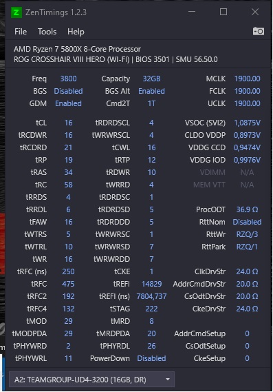

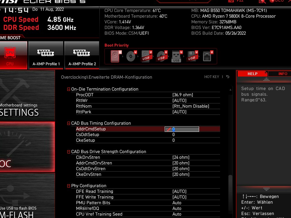

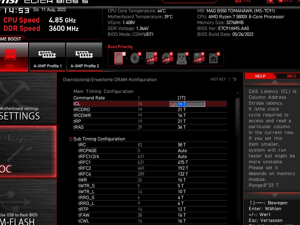

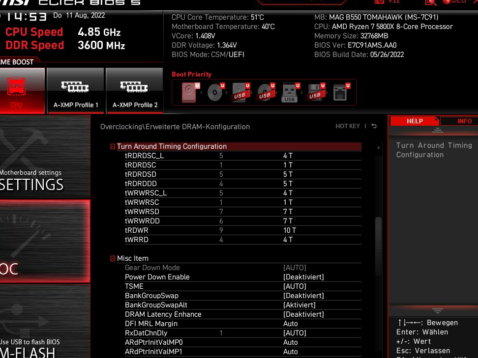

Leider hat bei den Werten der PC nicht gebootet und musste resetet werden . Die Funktion, dass er im letzten normalen Zustand bootet, funktioniert da leider nicht obwohl sie aktiviert ist. Die werte mit tmodpda, thphywrd/wrl/rdl sowie die Spannungen CLDO VDDP etc habe ich leider nicht gefunden. Anbei die Werte welche ich übernommen und eingetragen hatte. Die Frequenz hatte ich auf 3800 bei 1900 und 1,3 V , was anderes konnte ich da auch nicht einstellen.
Verzeihung habe es bearbeitet
Ich wollte das maximale aus meinem RAM rauskitzeln und habe von Cm87 ein paar Timings bekommen nur leider bootet er dann nicht. Aber konnte wie gesagt auch nicht 100% aller Werte im Bios übernehmen da ich sie nicht gefunden habe. Bin jetzt erstmal wieder auf 3600 runter. Ausgangs Thread

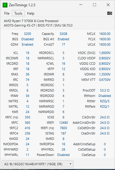

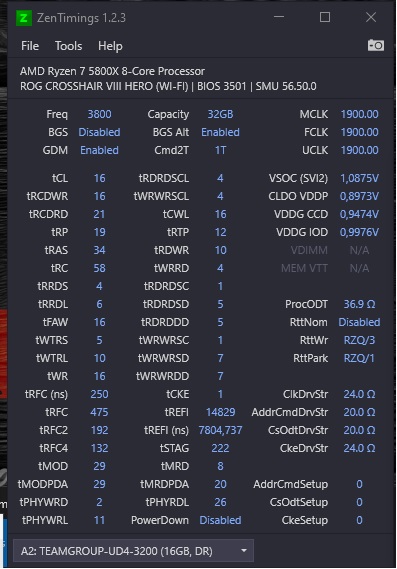

Dann bin ich mal gespannt :D Das erste Bild ist mit geladenem XMP Profil, das zweite mit XMP Profil + auf 3600 Mhz übertaktet. Alles andere auf Auto. Dachte ich schicke mal beides.
Dieses TM5 mit einer custom config, mit Anta777 extreme config, hab ich mir auch mal runter geladen, aber noch nicht ausgeführt.
3600 Mhz mit gescheiten Timings war eigentlich mein Ziel. Wenn mehr geht bin ich natürlich nicht abgeneigt. Danke dir schon mal :)
tRP auf 21 hab ich damals geschrieben
versuch dann nur mal die Haupttimings - Spannungen und Widerstände wie erwähnt - versuch es mit 3733 MHz mit:
tCL 16
tRCDRD 21
tRCDWR 16
tRP 21
tRAS 38
tRC 60
und schau, ob deine Kiste bootet - Rest machen wir dann anschließend.
