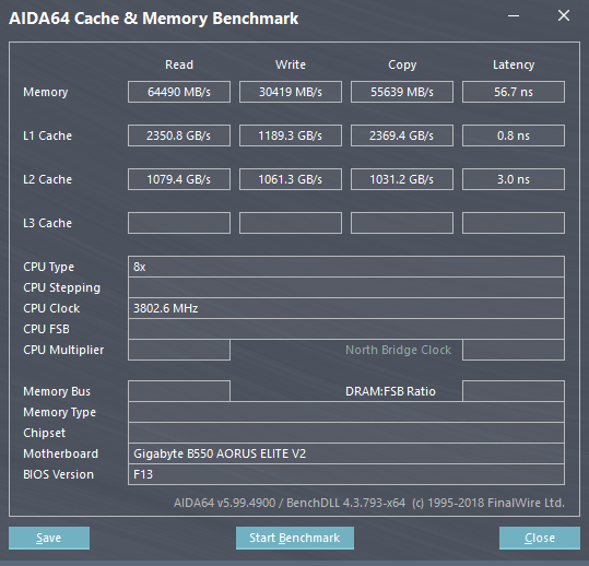

cm87 schrieb:
mach den selben Test mal im abgesicherten Modus
Achja das hatte ich überhaupt nicht mehr auf dem Schirm. Ich würde mal sagen das Ergebnis passt. :D
