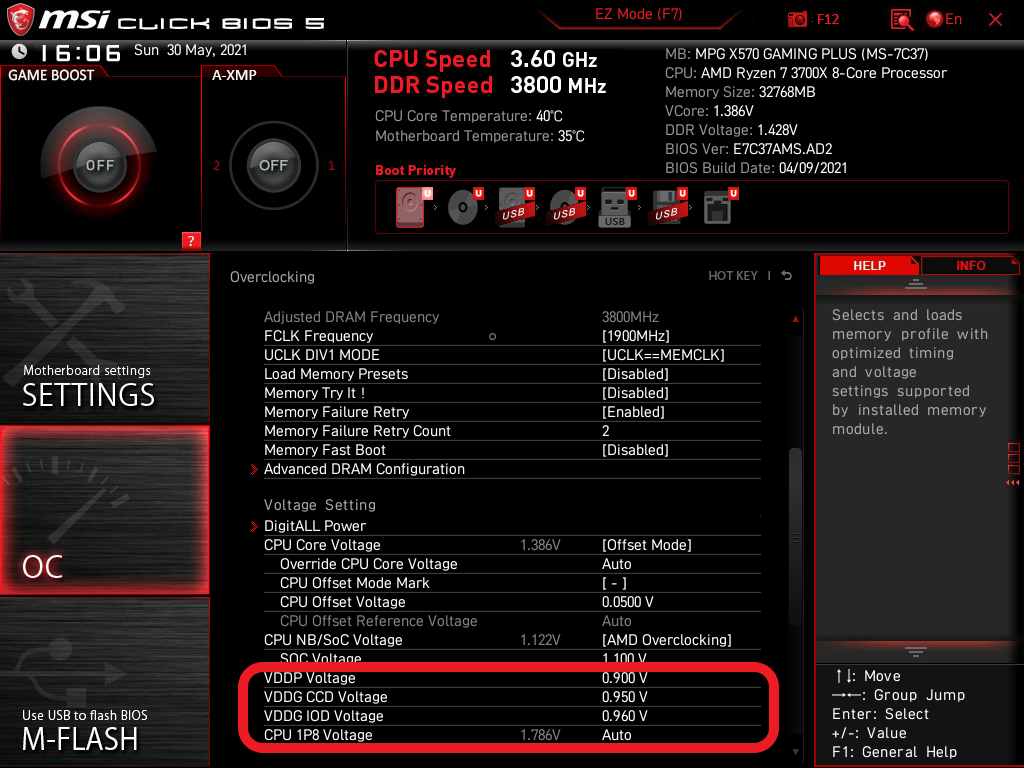

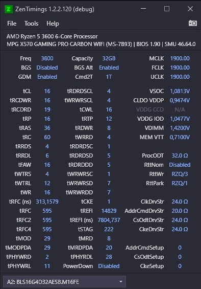

trp habe ich auf 21 gemacht siehe die Bilder. Ich glaube es liegt an der 38. Bei Memory Try It klappt auch keins wo eine 38 enthalten ist. Also Anstatt 3800 auf 3733 ? Bei Spannung kann ich nur einen Wert eintragen (Standard steht er auf 1,35 V)cm87 schrieb:tRP auf 21 hab ich damals geschrieben
versuch dann nur mal die Haupttimings - Spannungen und Widerstände wie erwähnt - versuch es mit 3733 MHz mit:
tCL 16
tRCDRD 21
tRCDWR 16
tRP 21
tRAS 38
tRC 60
und schau, ob deine Kiste bootet - Rest machen wir dann anschließend.
Hardy72
- Aug. 2020
- 609

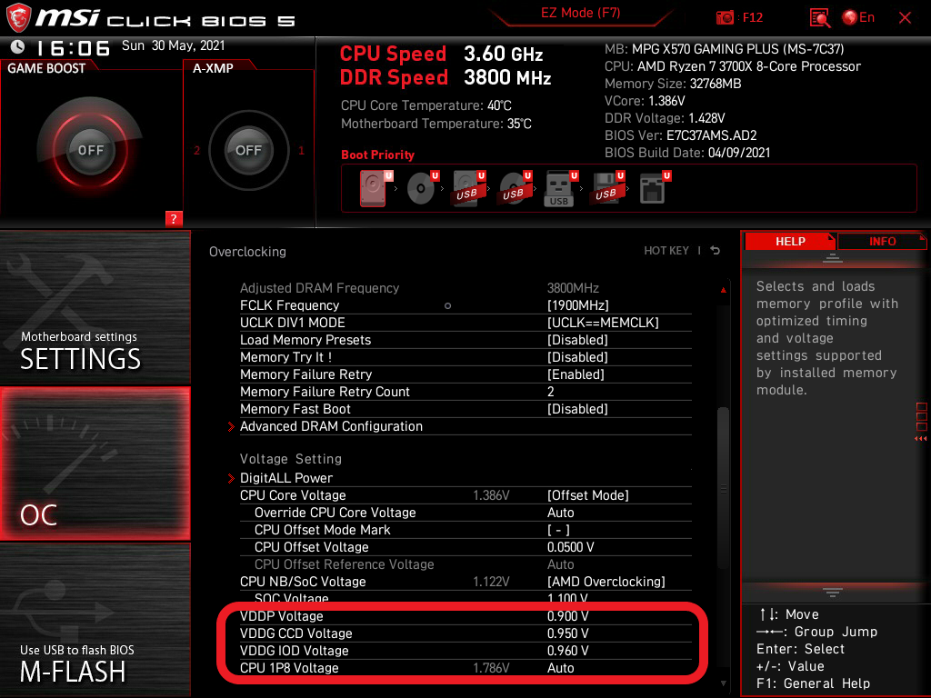

Du bist im Menü bei den erweiterten RAM-Einstellungen ein Schritt zu weit. Die Spannungen sind direkt unter Overclocking. Wenn man runterscrollt ist da auch die VDimm vom RAM.Rolex90 schrieb:die Spannungen CLDO VDDP etc habe ich leider nicht gefunden

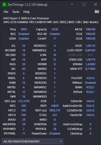

Hier sind die Timings für dich!Wanderwisser schrieb:3600 Mhz mit gescheiten Timings war eigentlich mein Ziel. Wenn mehr geht bin ich natürlich nicht abgeneigt. Danke dir schon mal![]()
tRRDL kannst auf 4 noch runter!
SOC=1,1V-1,13V
VDDP= 0,950V
CCD= 0,975
IOD=1-1,05V
VDimm=1,4-1,45V
tRDRDSD später auf 4 testen
tRDRDDD ebenso
tWRWRSD später auf 6 testen
tWRWRDD ebenso
sehr oft geht auch die tWRRD noch runter bis auf 1 kann man auch testen
tRP geht 10 ab und an noch, 8 ebenso testen
Viel Spass beim durchtesten!

Ach ja habs gefunden, war irritiert weil keine Werte dahinter standen. Dann versuch ich es die Tage nochmal nur mit den Haupttimings und Spannungen von cm87. Wobei der Ram auch bei 4000 Stabil läuft. Nur bei gewissen Kombinationen wie 3600 oder 3733 mit 16-18-18-38 geht nix mehr.Hardy72 schrieb:Du bist im Menü bei den erweiterten RAM-Einstellungen ein Schritt zu weit. Die Spannungen sind direkt unter Overclocking. Wenn man runterscrollt ist da auch die VDimm vom RAM.

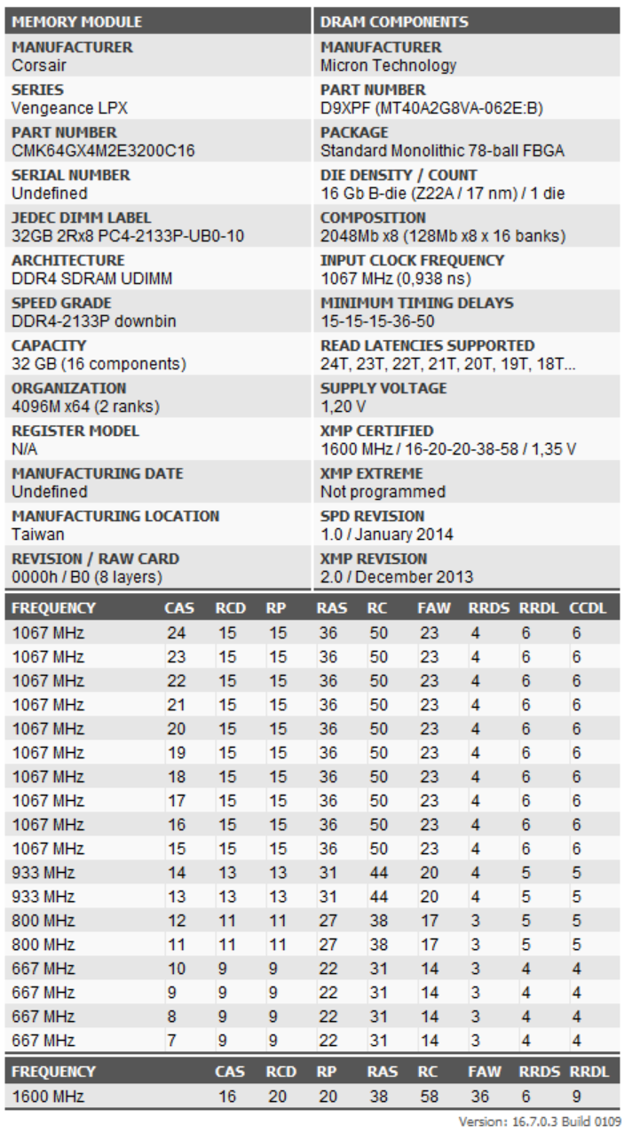

Hallo liebe Leute, ich habe jetzt seit einigen Monaten mein 5800X3D-System am laufen und bin soweit absolut zufrieden. Aber der Optimierungsdrang meldet sich...
Ein Bild (mit haufenweise Text 😋) sagt mehr als tausend Worte:
Wie sehen die Erfahrungswerte mit dicken high density dual-rank Modulen aus, was kann ich realistischerweise wohl noch rausholen?
MehlstaubtheCat
Vice Admiral
- Sep. 2013
- 6.535
Sorry, dabei kann ich dir leider nicht helfen! Bin gespannt wer sich da meldet!
16-20-20-20-38 hmm, schon etwas komisch!
Vielleicht vom "read" beim Thaiphoon Burner noch einen Screenshot machen!

Besteht zwischen diesen 15 mit Samsung B-Dies bestückten Kits irgendein relevanter technischer Unterschied z. B. des Binnings oder sind sie praktisch alle untereinander austauschbar?

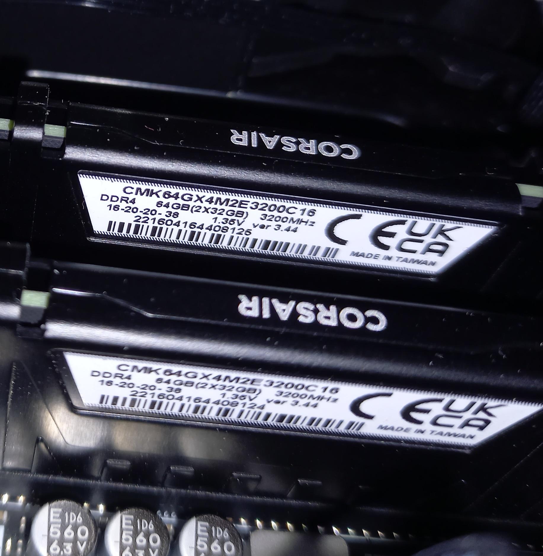

So:cm87 schrieb:der Sticker am RAM verrät eigentlich, ob es wirklich Micron Rev B sind.
poste mal ein Bild davon.
Ich hatte gestern eine Übersicht gefunden, für welche Bausteine die Ziffern in ver 3.44 stehen... ist jetzt natürlich weg und ich weiß nicht mehr woher ich sie hatte.
@LouisXIV Klar gibt es da einen Unterschied - Binning spielt da eine Rolle.
Für welche CPU sollte das sein und warum nur 16GB?
@M4xw0lf
3.xx spricht zumindest für Micron Speicherchips.
3.4 für Rev B (16Gbit)
Aber seitens Binning dürften das keine guten sein - aber probieren geht über studieren.
