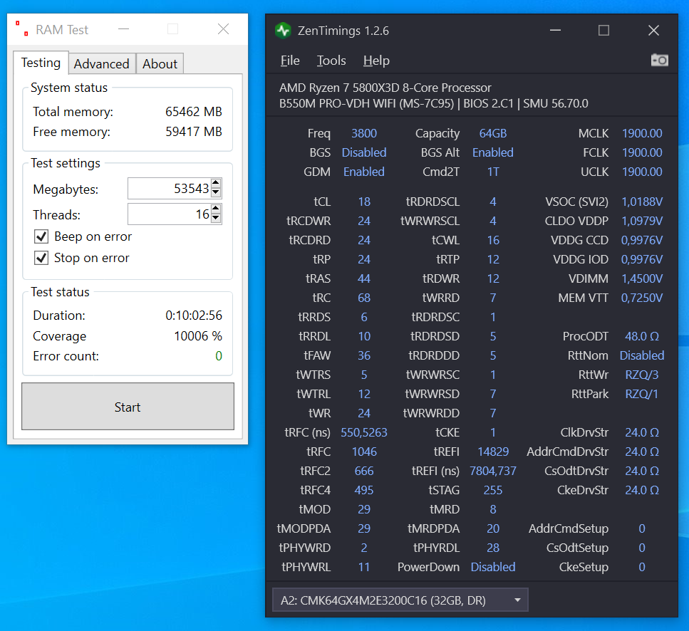

6 Stunden / 6000% aktuell durchgelaufen đ

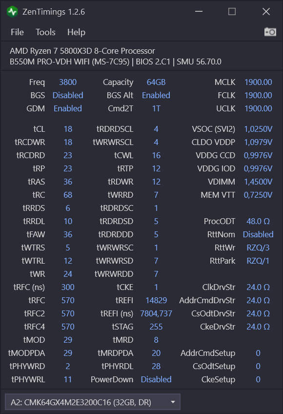

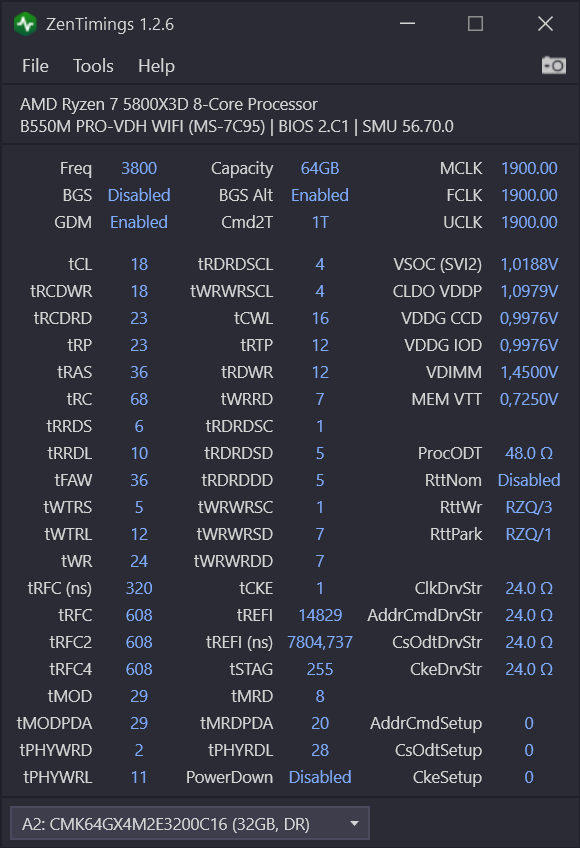

Gibt es dann realistischerweise aus meinem Setup noch was rauszuholen? Die Haupttimings haben ja nach aktuellen Testergebnissen Spielraum nahe Null, da die absoluten Latenzen nach wie vor bei etwa 10 / 12.5 ns liegen.
Beim Test der Micronchips auf hwluxx kamen sie auf eine minimale tRFC von ~320ns, statt wie bei mir aktuell 550. Die Frage ist, wie berechnet sich die absolute Latenz (wie gesagt gerade 550ns) fĂŒr trfc aus den Zyklen (bei ddr4-3800: 1046)?
Ups... offenbar wie alle anderen auch, habe gerade mal nachgerechnet đ
Bin in der Tat nahe bei 320ns noch bootfÀhig. Bei den Hauptlatenzen habe ich noch kurz 22er Latenzen ausprobiert, aber da kommen nach 30 Sekunden Fehler in karhu. So schaut es aktuell aus und wird jetzt eine Weile getestet:

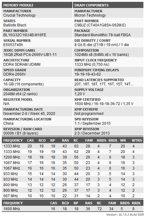

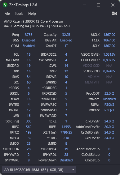

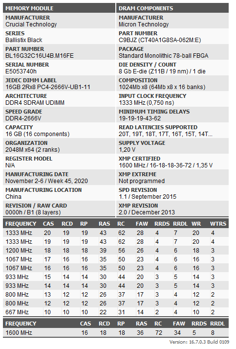

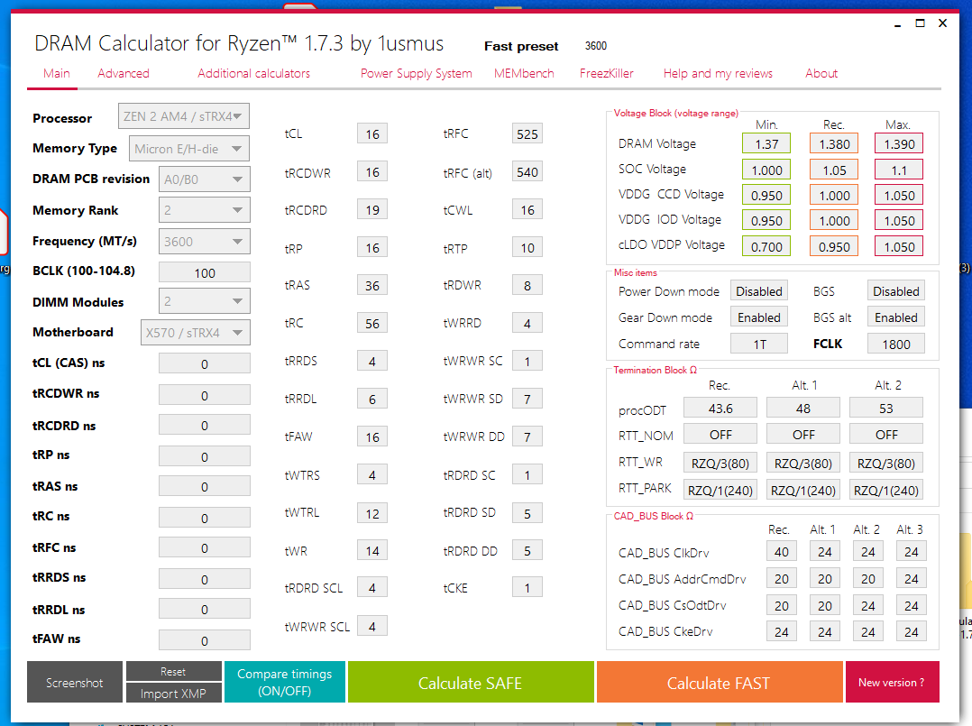

Moin Leute,
ich bin blutiger AnfÀnger beim RAM-OC und es hakelt momentan ziemlich bei meinen ersten Versuchen. Vielleicht kann ja jemand ein paar Tipps geben.
Mein Ram ist 2x16 GB DDR4-3200 Micron E-Die (siehe Signatur). Prozessor ist ein 5800X auf einem Asus B550 F-Gaming Wifi (siehe ebenfalls Signatur).
Meine ersten Schritte bestanden darin, mithilfe des Tools von 1usmus Timings zu berechnen und diese dann im BIOS einzutragen. Dies hat allerdings zu einem nicht bootbaren System gefĂŒhrt, auch nach mehreren AnlĂ€ufen kein POST. Erst ein CMOS CLEAR brachte Abhilfe.
Jetzt suche ich eine Methode, dies etwas systematischer zu machen, damit ich zumindest einordnen kann, welches Timing/Spannung/Widerstand etc. verantwortlich ist.

klar geht da noch was - war ja nur mal ein "rantasten"M4xw0lf schrieb:Gibt es dann realistischerweise aus meinem Setup noch was rauszuholen? Die Haupttimings haben ja nach aktuellen Testergebnissen Spielraum nahe Null, da die absoluten Latenzen nach wie vor bei etwa 10 / 12.5 ns liegen.
im zweiten Bild sieht es bei dir e schon ganz gut aus - musst halt fĂŒr dich selbst ausloten, wie weit du mit den Haupttimings noch runter kommst. Bei den Subtimings ist noch ein wenig was möglich (zusĂ€tzlich). Aber eben einen Schritt nach dem anderen.
ErgÀnzung ()
@sweber https://www.computerbase.de/forum/threads/amd-ryzen-ram-oc-community.1829356/page-678#post-23004580
das schau dir mal nÀher an.

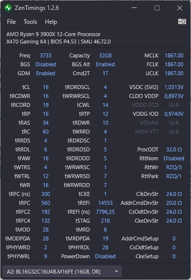

sweber schrieb:2x16 GB DDR4-3200 Micron E-Die
Ich hab genau das gleiche KIT. Hier kannst du dich mal an meinem OC orientieren als Basis was möglich sein mĂŒsste
Info:
tCWL 14 lĂ€uft nicht ĂŒberall ==> hier dann 16 nehmen
tRFC 560 manchmal auch problematisch ==> hier dann 570 o. 580 nehmen
Spannungen:
VSoc 1.050V - 1.100V
VDDP 0.900V
VDDG CCD 0.900V
VDDG IOD 0.950 - 0.975V
VDIMM 1.400V

Nachdem mit 16 sofort Windows im Reparaturmodus gelandet ist, wollte ich 17 versuchen, es melden sich aber auch bei wiederholtem Versuch 18:

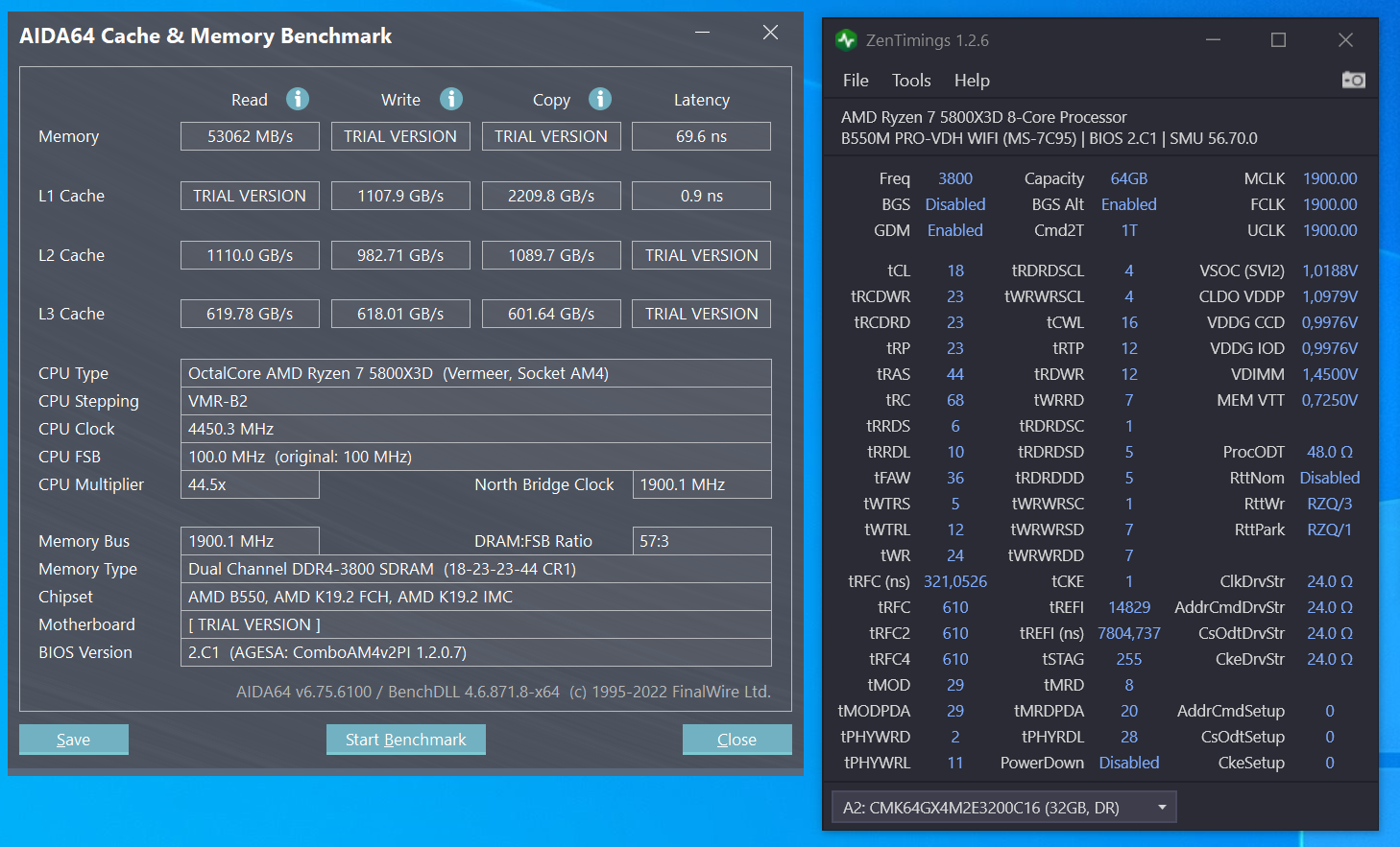

tRFC ging wider Erwarten doch auch noch unter 320 ns, vielleicht auch noch mehr.
Diese Settings haben nach knapp 2 Stunden karhu noch keinen Fehler geworfen, allerdings sind das ja nur <2000% bei meiner Speichermenge. Ich denke aber 10000% werd ich auch nicht nochmal laufen lassen, dauert einfach zu lang.

M4xw0lf schrieb:Geht tCL aus irgendeinem Grund nur mit geraden Zahlen? đ€
Nennt sich "Gear down mode"
Ist dies aktiv werden nur gerade CL Werte ĂŒbernommen und bei ungeraden aufgerundet.
GDM OFF will man als AnfÀnger nicht (obgleich es auch auf Anhieb laufen kann).

M4xw0lf schrieb:tRFC ging wider Erwarten doch auch noch unter 320 ns, vielleicht auch noch mehr.
Sehr schön.
Jetzt noch ans Feintuning.
Ich denke, dass bei den Haupttimings auch noch was geht. Hier mal schrittweise rantasten an
tRP 18
tRCDRD 20
tRC 60
Wenn das klappt und Karhu stable ist, dann kann man nochmal an die Subtimings ran.
Bei den Spannungen kann nach meiner Erfahrung VDDP auch etwas geringer angesetzt werden. VDDP ist so um die <=0.950V ausreichend.

PS: Auf welcher Spannung lĂ€uft der RAM? Die entsprechende Angabe (VDIMM, wenn ich richtig liege?) ist mit N/A angegeben.Garrus schrieb:Ich hab genau das gleiche KIT. Hier kannst du dich mal an meinem OC orientieren als Basis was möglich sein mĂŒsste

Es gibt ein Training des RAM mit den neuen Werten. Nach dem ersten Start kann es sein, dass der Rechner dafĂŒr selbststĂ€ndig ca. 1-2x rebootet . Wenn er danach startet ist erstmal alles gut bis zum Karhu und WHEA Test.
Nach mehreren erfolglosen Bootschleifen (in der Regel 3x) setzt er sich automatisch auf den RAM Standardwert (ohne XMP/DOCP) zurĂŒck. Manuelles rebooten sollte nur im seltensten Fall notwendig sein. Und wenn das sein muss, dann kannst auch gleich einen Clear CMOS machen weil der Post mit dem RAM OC nicht lĂ€uft.
VDIMM ist 1.400V stand aber auch oben ganz unten dabei. kA wieso Zentimings das bei mir nicht auslesen kann.
