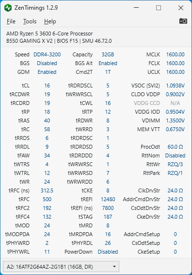

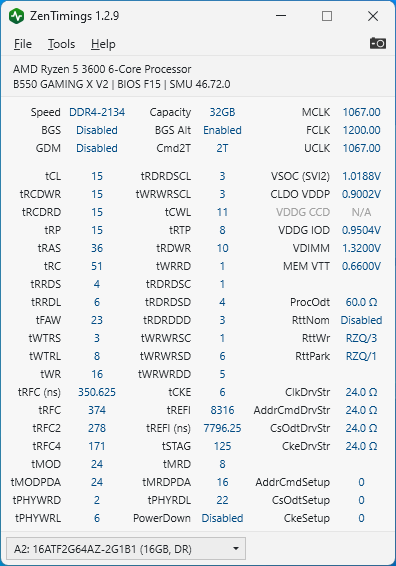

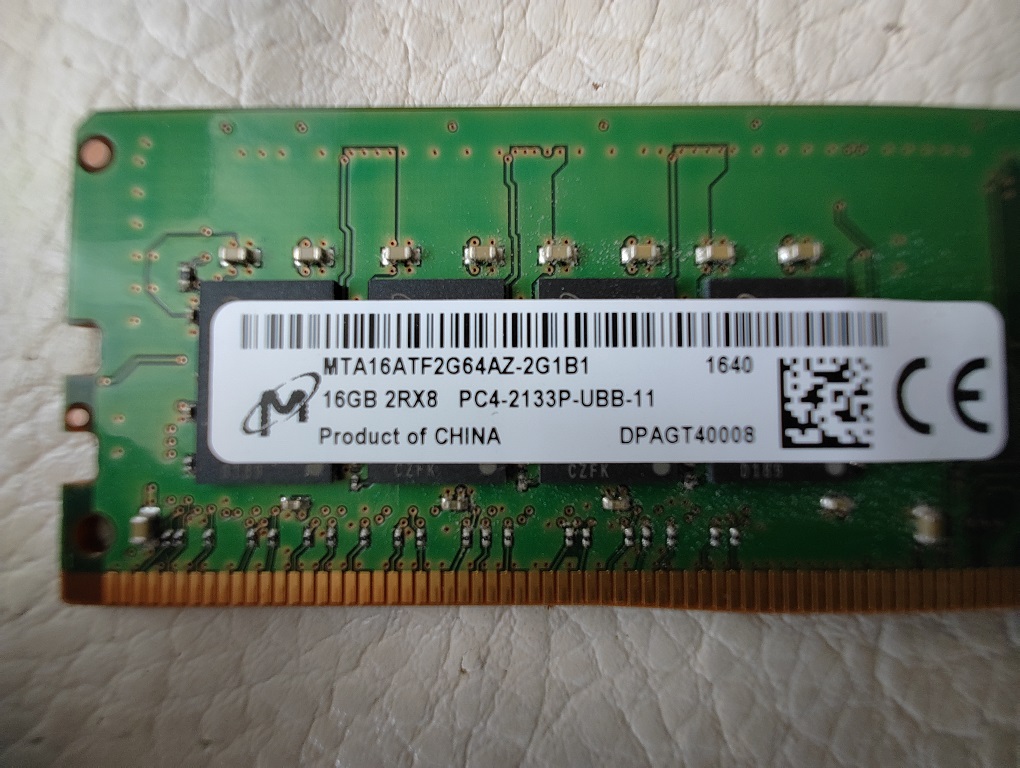

Den hab ich in der Grabbelkiste gefunden, ist mein 2t-PC. Wollte einfach mal ausloten und Erfahrungen sammeln. Mein Haupt-PC ist ohne CPU, da ist ein 5800X3D geplant. Dort sind Crucial Ballistix drin 2x16GB 3600er CL16.
Maldiel schrieb:
Aye, aye Captain!

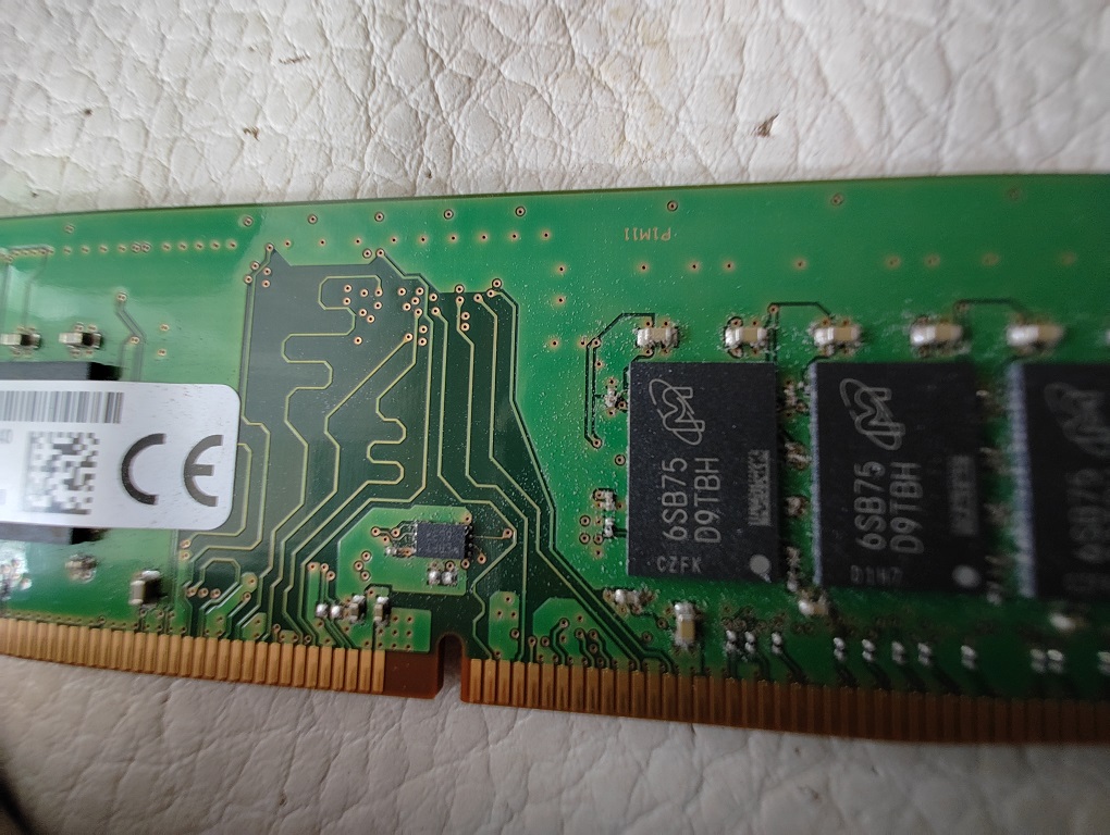

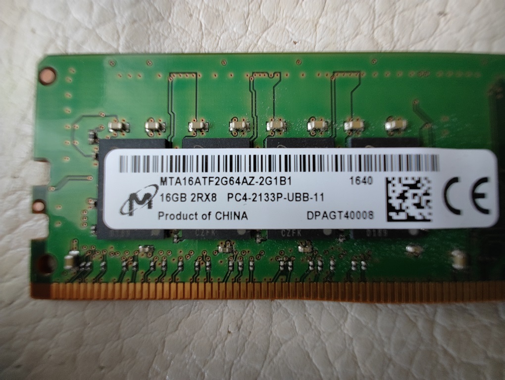

Sind Microns... nur welche?

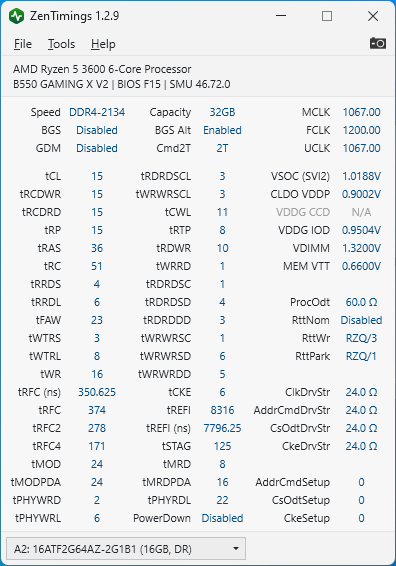

Haben kein XMP-Profil:
Anhang anzeigen 1344626Anhang anzeigen 1344627

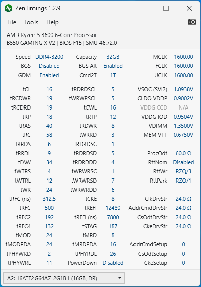

Links stellt das Mainboard auf Auto ein (natürlich 1.20V, ich habs geändert) rechts 3200 von Hand eingestellt und 16-19-19-18 40 58 und tRFC auf 500, Rest hat Mainboard eingestellt.
Anhang anzeigen 1344628Anhang anzeigen 1344629
Sind natürlich Timings aus der Hölle, aber sind meine ersten Gehversuche mit Ryzen RAM-OC.
Teste jetzt mal mit Karhu so wie du vorschlägst.

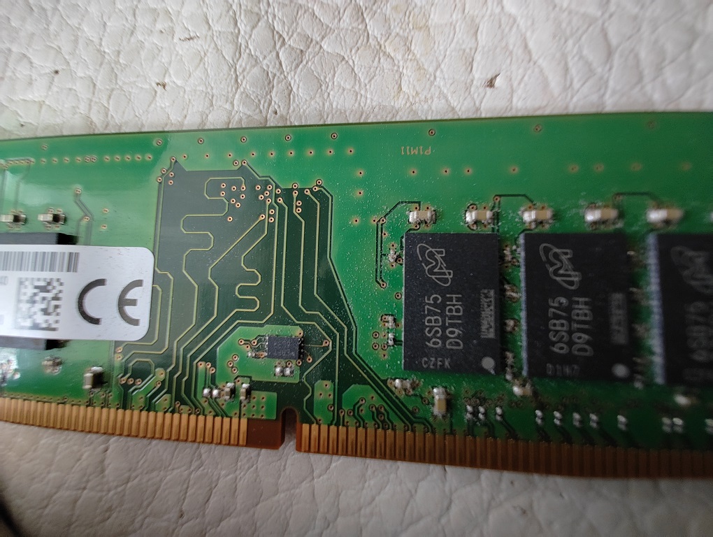

Es sind Micron 8Gbit Rev.B. Micron B-Die sagt man da?
Das Setting scheint stabil laut 3h TM5 und 4h Karhu.
Habt ihr Tipps welche Subtimings man noch anziehen könnte?

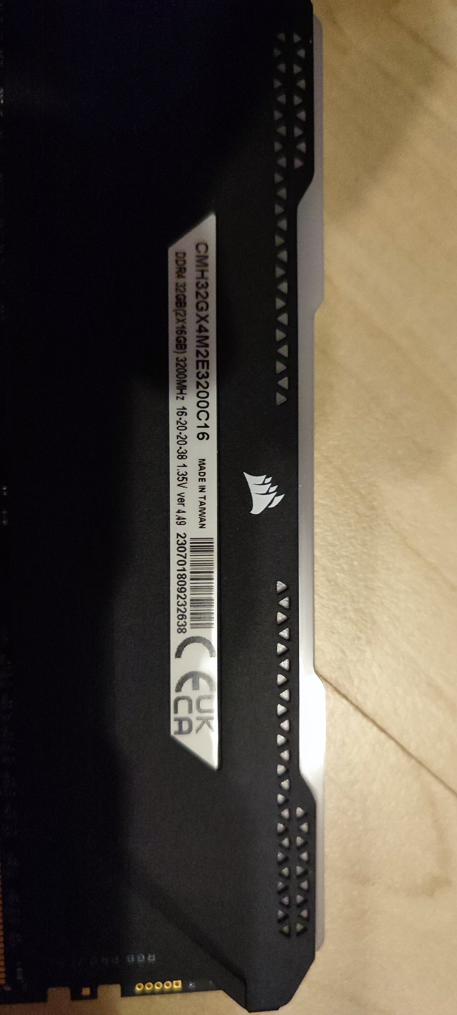

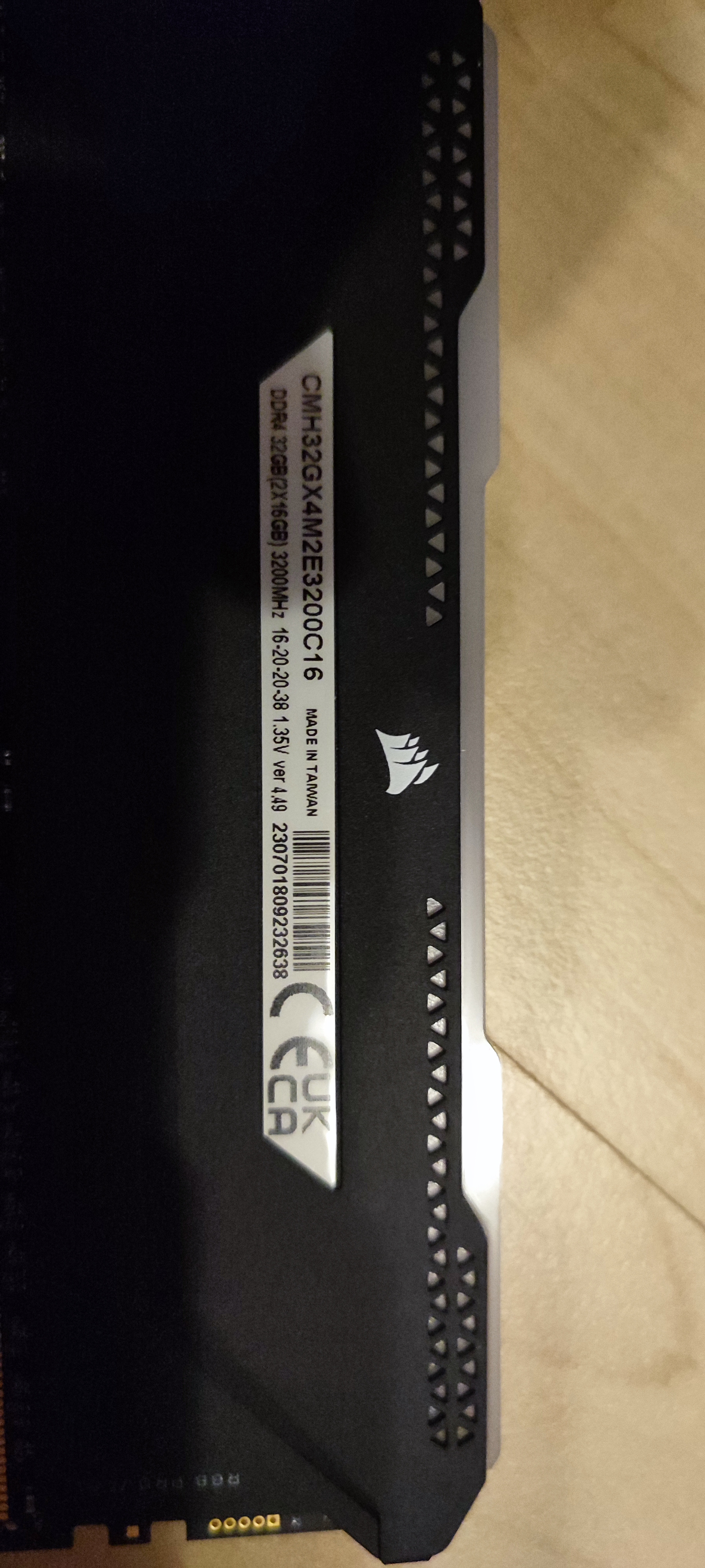

ich habe seit 2 Tagen die Corsair Vengeance RGB Pro SL 2x16GB 3200MHZ in Betrieb und nur Probleme.
Mainboard: msi b550-a pro
Ram: 2x16GB Corsair Vengeance RGB PRO SL
CPU: Ryzen 5600x
Das neueste Bios Update habe ich vorgestern installiert. Danach im Bios Werksreset gemacht.
Die Rams auch auf den beiden Speicherbänken gewechselt. POS A2+B2
Nun zu meinem Problem:
Wenn ich XMP aktiviere führt das schnell zu abstürzen in Games und ich lande auf dem Desktop.
Außerdem wird immer nur 2133MHZ angezeigt.
Sobald ich XMP ausschalte und fest auf 3200MHZ einstelle und die Spannung auf 1.32V setze läuft es stabil.
Aber der Ram soll doch 1.35V bekommen.
Jetzt gerade erneut getestet. XMP an MHZ auf Auto, Volt auf Auto. Führt im Game zum verlassen und ich lande auf dem Desktop.
Habt ihr dazu Ideen und Vorschläge?
Da ist der Sticker. Danke für die schnelle Antwort
Samsung M-die maybe - meine Güte.
hab wenigstens noch auf C-dies gehofft, aber naja.
wenn die sich aber wie Samsung C-dies verhalten, kannst auch die Spannung runter drehen - also wie du bereits gemacht hast und einfach mit den 1.32V betreiben.
sind halt echt mehr schlecht als recht die ICs.
