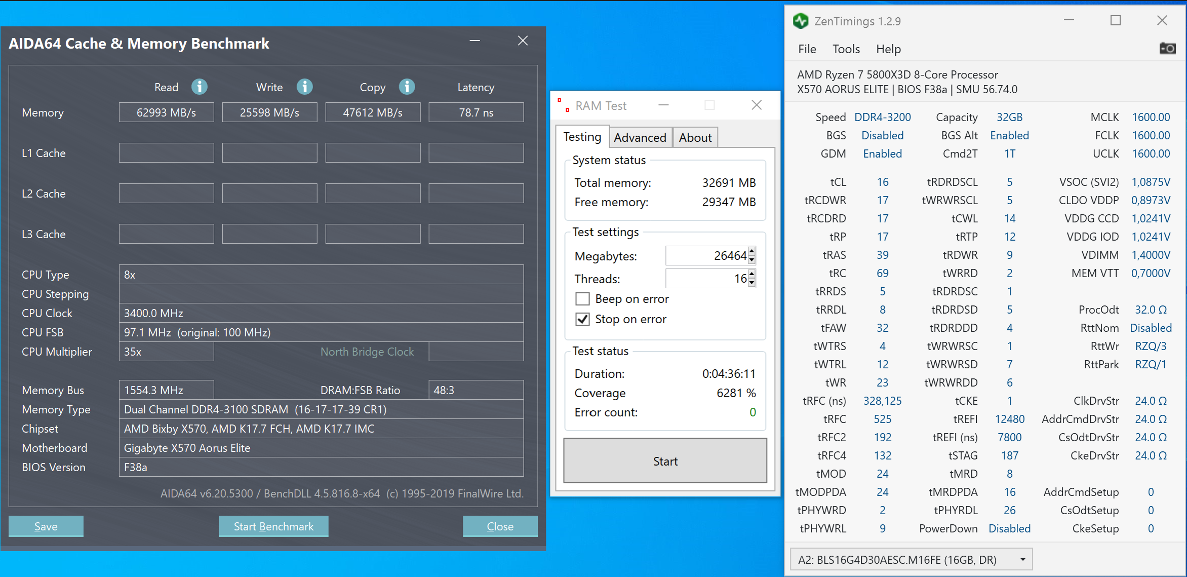

@MehlstaubtheCat So, sorry für die später Rückmeldung.
Also, ich spiele gerade "nebenbei" wieder etwas mit den Timings herum und gehe extrem langsam vor.
Aktuell bin ich hier:
Werde als nächstes GDM deaktivieren und gucken, ob das stabil läuft.

Ja gut! 3200MHz alles schön und gut.
Aber wenn ein Game wenig vom Cache profitiert wird es halt auch langsamer.
Also dran denken zwei Profile zu machen.
3200MHz low Latenz und 3800MHz low, wenn das nicht geht 3733MHz.

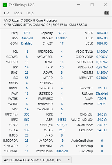

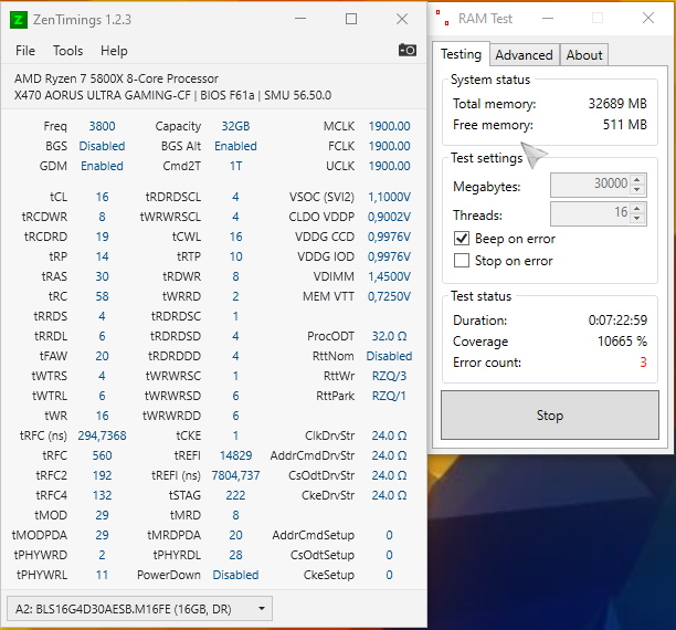

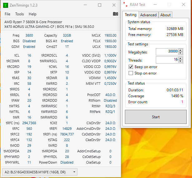

Rickmer schrieb:Da ich den Beitrag in der Singatur verlinke:
Der Original-Overclock auf DDR4-3800 mit dem Ryzen 5 3600
Die ersten Versuche, den Overclock mit dem Ryzen 7 5800X zu übernehmen
Mit DDR4-3800 in Verbindung mit dem Ryzen 7 5800X wird wohl nichts. Vielleicht müsste ich die Timings deutlich lockern, vielleicht habe ich einfach ein grottiges Exemplar, das 1900MHz beim Infinity Fabric nicht packt... letztendlich egal, weil ich nicht noch viel mehr Zeit rein stecken möchte.
Über Nacht laufen lassen, 3 Fehler.
Nochmal mit ProcODT auf 40 Ohm gesetzt - ein Fehler bei ca. 1400%
Daher sind meine finalen Settings jetzt ein Downclock auf DDR4-3733...
Ich fühl mich verarscht. Jedesmal, dass ich an meinem System was änder, muss ich beim RAM-OC etwas weiter zurück rudern.
Oben zitiert ist Teil 1 der RAM-OC Saga...
GIGABYTE X470 AORUS Ultra Gaming und AMD Ryzen 5 3600: DDR4-3800
GIGABYTE X470 AORUS Ultra Gaming und AMD Ryzen 7 5800X: DDR4-3733
