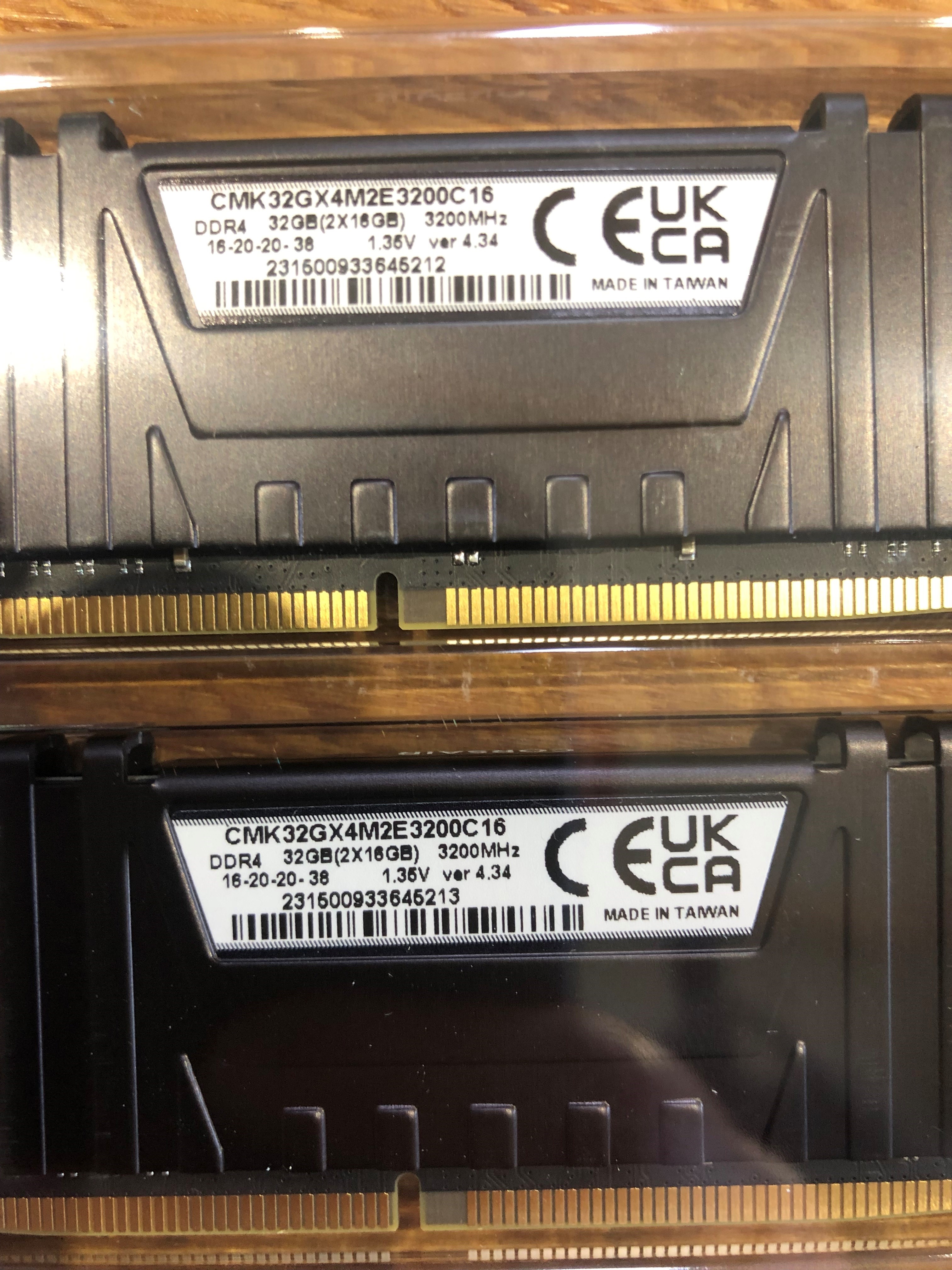

Servus ihr lieben,
ich habe ein Corsair Vengeance LPX 32GB Kit in die Finger bekommen, siehe Bild im Anhang. Könnt ihr mir sagen, welche Chips da drauf verbaut sind?
Beim letzten Corsair Kit war es Nanya und damit ging aus meiner Sicht übertakten erstaunlich gut.
Vielen Dank schonmal

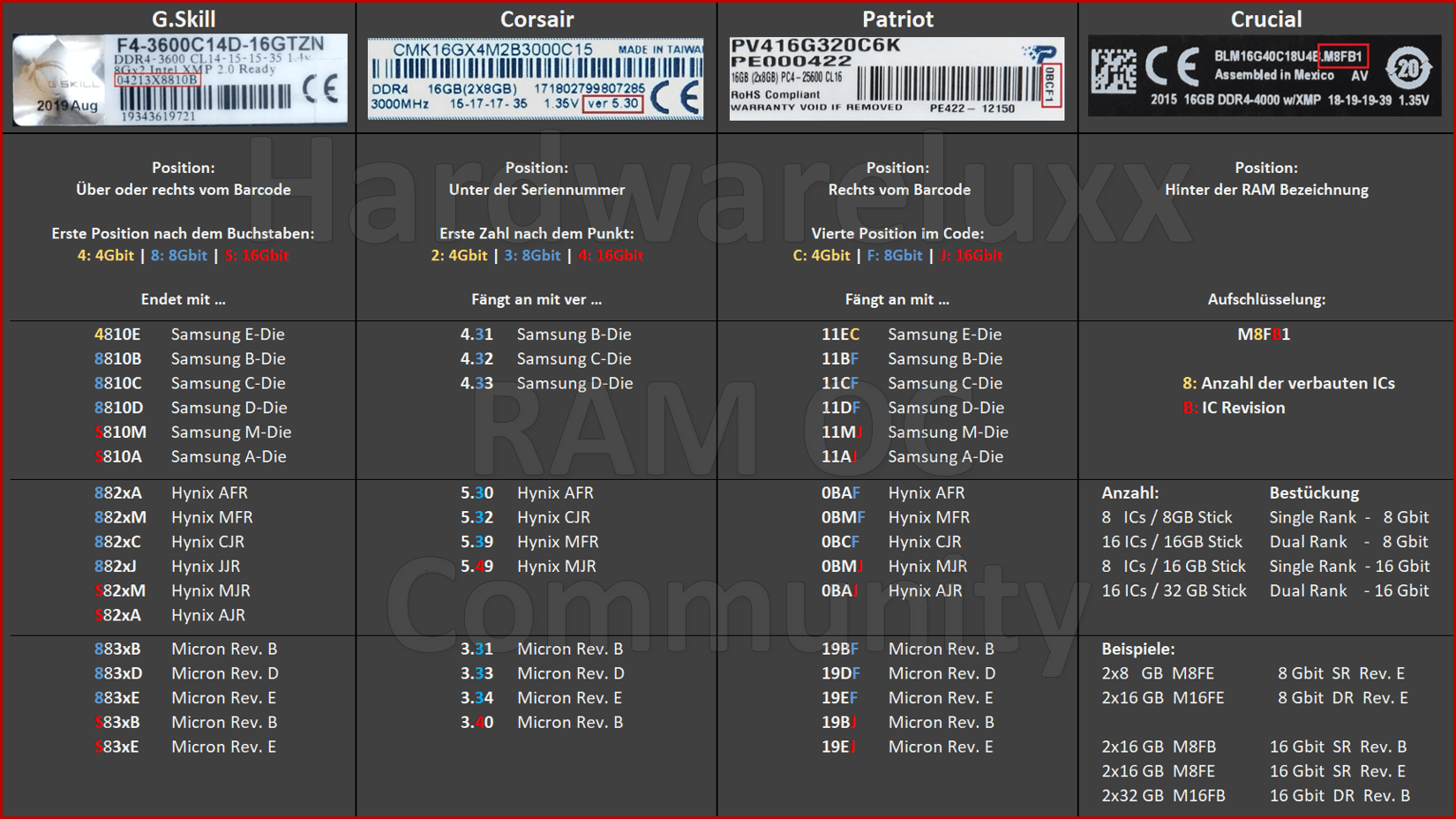

Das könnten Micron E-Die sein.
Laut dieser Liste müssten das Samsung 8Gbit Chips sein (evtl. E-Die?).

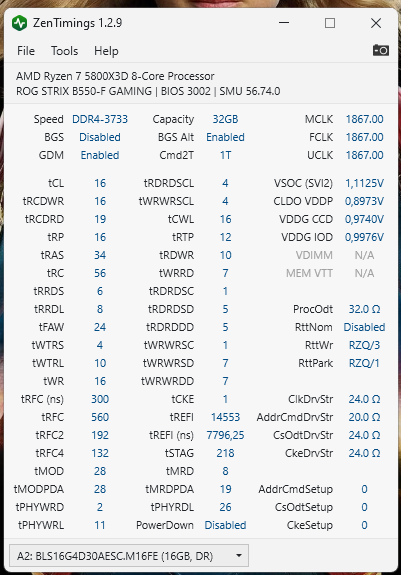

Servus...
Hab mir kürzlich den 5800X3D gegönnt.
Mit meinem 3600er und 2x8GB Crucials konnte ich die scharfen 3800 Timings aus dem Leitfaden nutzen.
Mit dem 5800X3D bekomm ich es nicht gebootet. Also die scharfen 3733 Timings genommen.
Eingestellt Getestet... Stabil.
Nun hab ich hier noch Crucial (die älteren 3000cl15) 2x16GB.
Versuchte damit auch die scharfen 3733 Settings.
Aber irgendwie komm ich mit Karhu nicht weit. Mal 700-900%. Mal knapp über 2000%
ProcODT steht bei mir auf 32
Vdimm war stabil mit 1,38 (Aida)
Vsoc lief bei 1,125 stabil
Tm5 Anta777 extrem lief ohne Fehler durch
Teste jetzt mal TRFC 560, statt 550
Oder ne andere Einstellung ändern ?
EDIT:
Fehler bei 9359% :freak:
Das sind/waren die Settings
