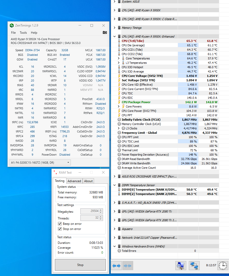

Karhu bricht bei ca. 2500% ab.cm87 schrieb:tRC auf 60
tRAS auf 32
dafür
tRRDS auf 4
tRRDL auf 6
tFAW auf 16
tWTRS auf 5
Rest passt
ProcODT hoch/runter ~100%+-
TM5 ANTA 777 extrem läuft durch, doch am Ende 1 Fehler.
Bleib nun erstmal bei den 3733 mit den 3800 Mix Timings.
Immerhin besser als die 3000cl15 ab Werk

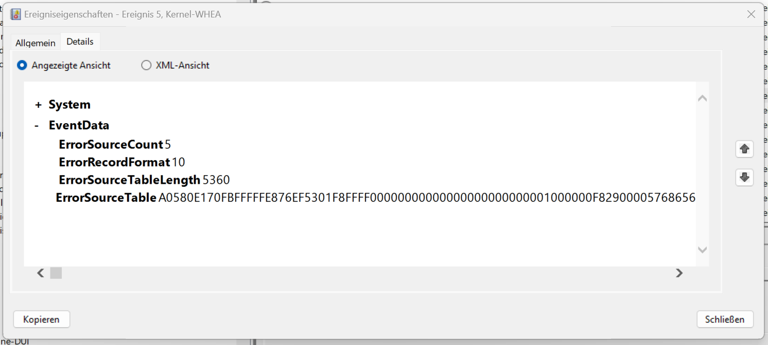

Das hat mich jetzt getriggert.Verangry schrieb:Da steht auch nichts drin und es wurde auch ein "normales" Windows genutzt und kein "debloated" bzw ein "WHEA-Unterdrücker"?
Also bei mir laufen sämtliche RAM-Tests problemlos durch. Ich hab zwar jetzt nicht 24h-Läufe gemacht, aber nach ein paar Stunden sieht es immer noch gut aus. Null Fehler.

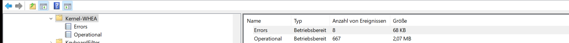

Aber die Protokoll-Sektion ist hier voll.

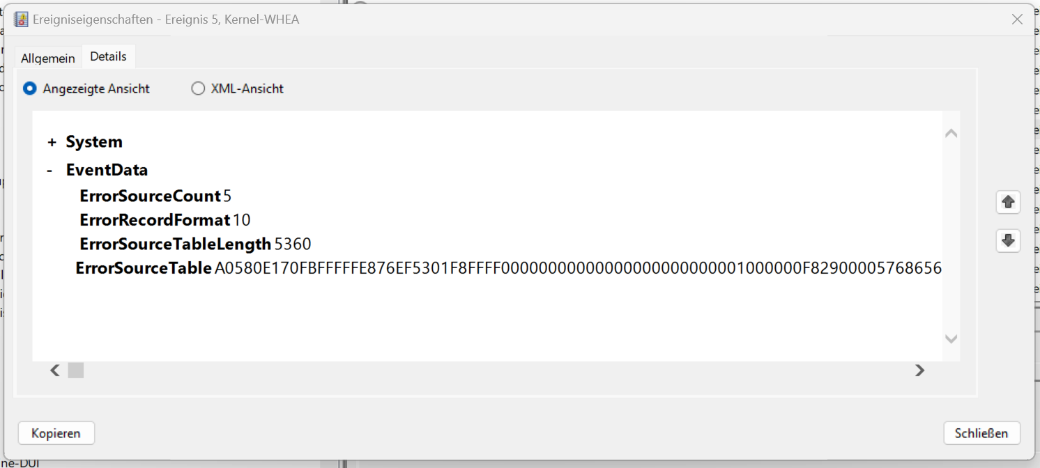

Liegt das daran, dass ich mir einen benutzerdefinierten Filter für die WHEAs erstellt habe, um mich nicht immer durch den Baum klicken zu müssen? Und der Filter wird dann regelmäßig im Hintergrund aktualisiert?
Die Errors kommen vom RAM-Testing zwischen dem 21.03. und 26.03. Danach hatte ich keine mehr.
Die Protokolle sind eher unspezifisch.

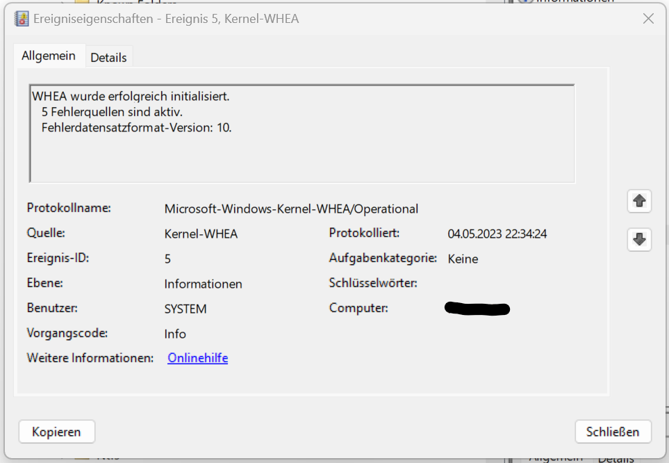

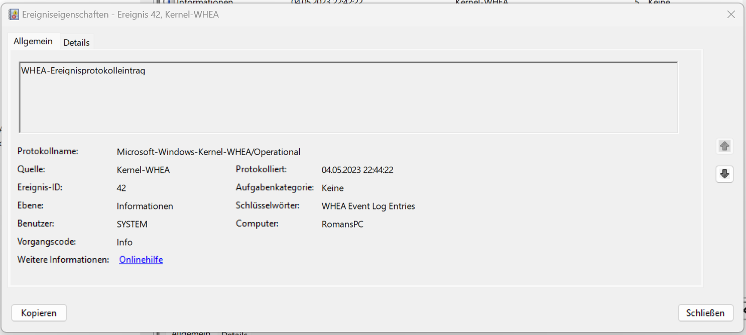

Hier zu den Ereignis IDs 42 und 5:

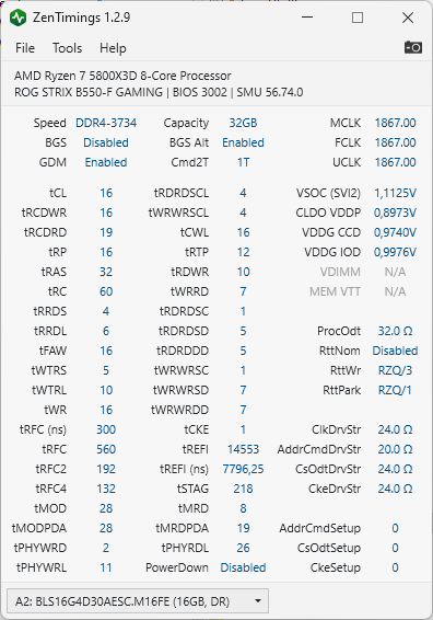

Und die ZenTimings
VDIMM 1,40V

tRFC auf 590 und 1,42 V Dram Voltage.
Da kann man noch einiges "straffen" aber erst mal das stabil bekommen.
Danke sehr! Stell ich nochmal ein, teste dann und beobachte.
Ich hatte auch nochmal nach dem 26.03. mit Karhu getestet und keine WHEAs gehabt.
Ja, ich weiß, dass das nicht die Nonplusultra-Timings sind. Hatte mir aber erstmal gereicht.
Aber da hier wohl noch was querliegt, mache ich mich dann doch nochmal ans weitere Optimieren mit etwas besseren Timings.

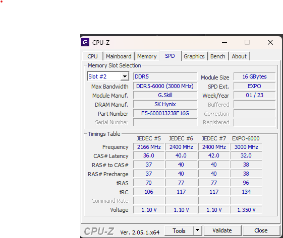

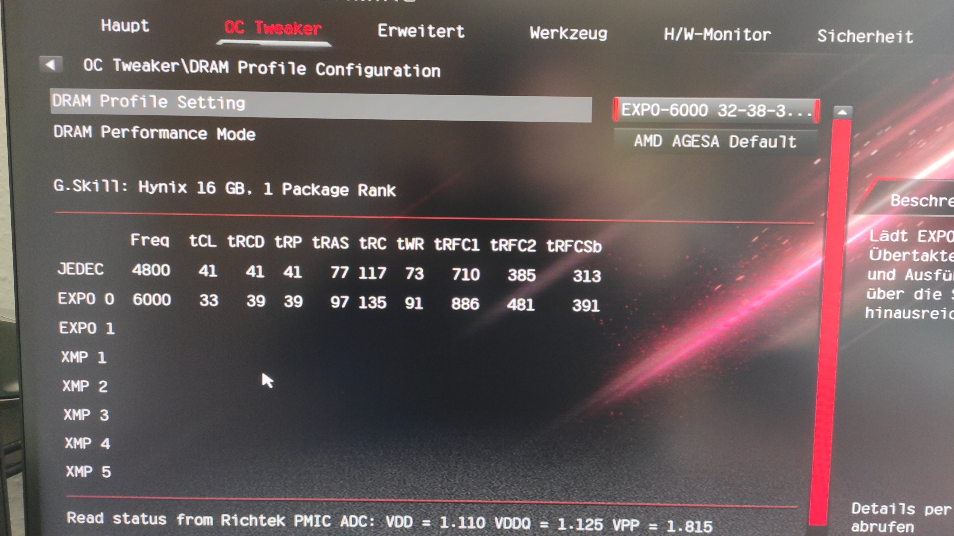

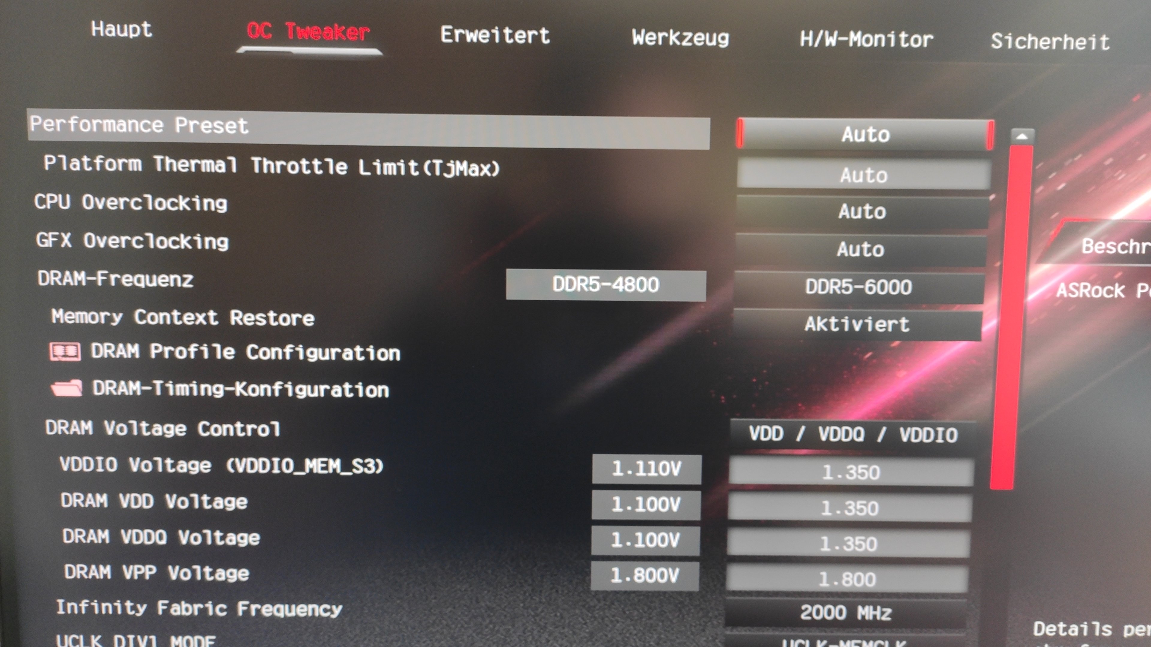

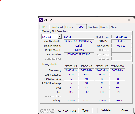

Hallo Zusammen,
ich habe gestern meinen PC zusammengebaut (Komponenten) und bekomme EXPO nicht aktiviert. Der Speicher sitzt gemäß Handbuch auf den richtigen Stellen.
Da ich mich im Bios nicht wirklich auskenne bitte auch triviale Problemlösungen nennen (vllt klicke ich einfach irgendwie flasch....)

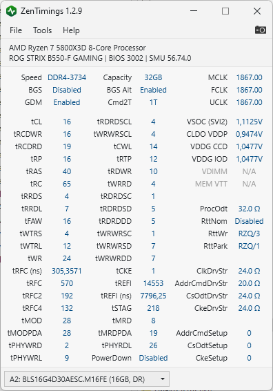

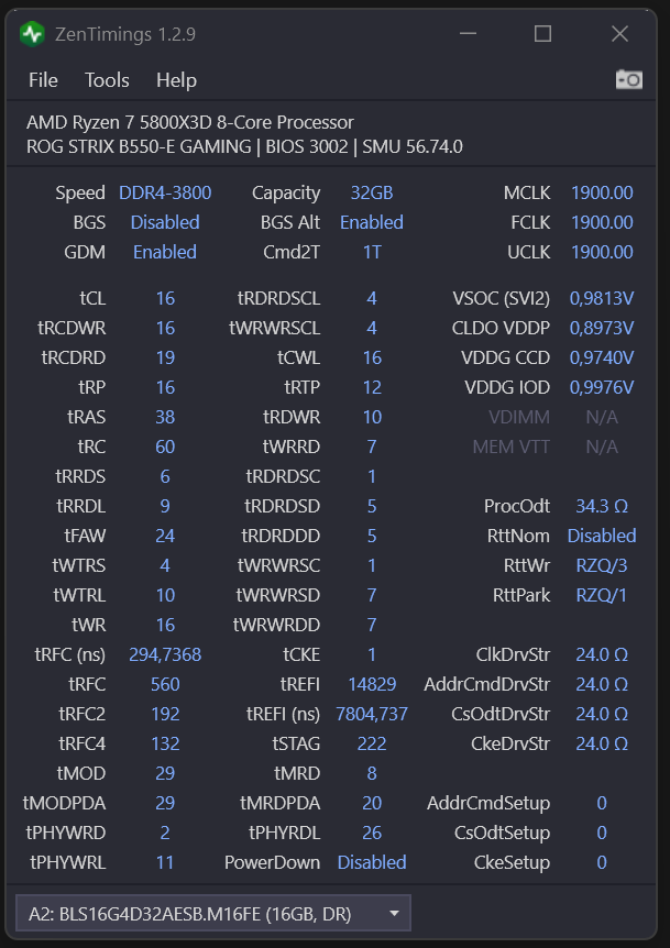

Natürlichcm87 schrieb:magst du mal für 3800 von Zentimings einen Screenshot hier lassen? ich schau mir das mal an.
Aber 2500% sind schon mal ein gutes Zeichen.
3800 geht nicht.. Kein Boot mit IF1900
Das hier sind meine Daily Settings (3800 Mix)
Und das sind die 3733 scharfe Timings aus Zeros Leitfaden
(mit Änderung von dir)

Setz mal tRDWR auf 11 und die tRFC auf 570 dann sollte der Boot klappen.Tobse80 schrieb:Natürlich

Du hast das übliche "Memory Hole" bei 3800MHz. Das haben viele 5000 Ryzen.jamesblond23 schrieb:Habe ich direkt getestet: (+bedeutet, ich habe den Test abgebrochen)
IF-Takt
[MHz]vSoC
[V]Karhu ohne
Fehler [%]WHEA19 1867 1,10 10000+ 0 1900 1,10 10000+ 1 1900 1,15 6666+ 0 1900 1,05 100+ >10 1867 1,05 3333+ 0
Was würdet ihr machen? IF1900 aufgeben oder mit höherer vSoC leben? Gibt es noch einen stressigeren Test für den IF, sodass ich später, oder besser jetzt, die vSoC dediziert ausloten kann?
Da hilft kein mehr Spannung. Bleib bei 3733MHz und gut ist. Jetzt noch die Timings schärfen.
