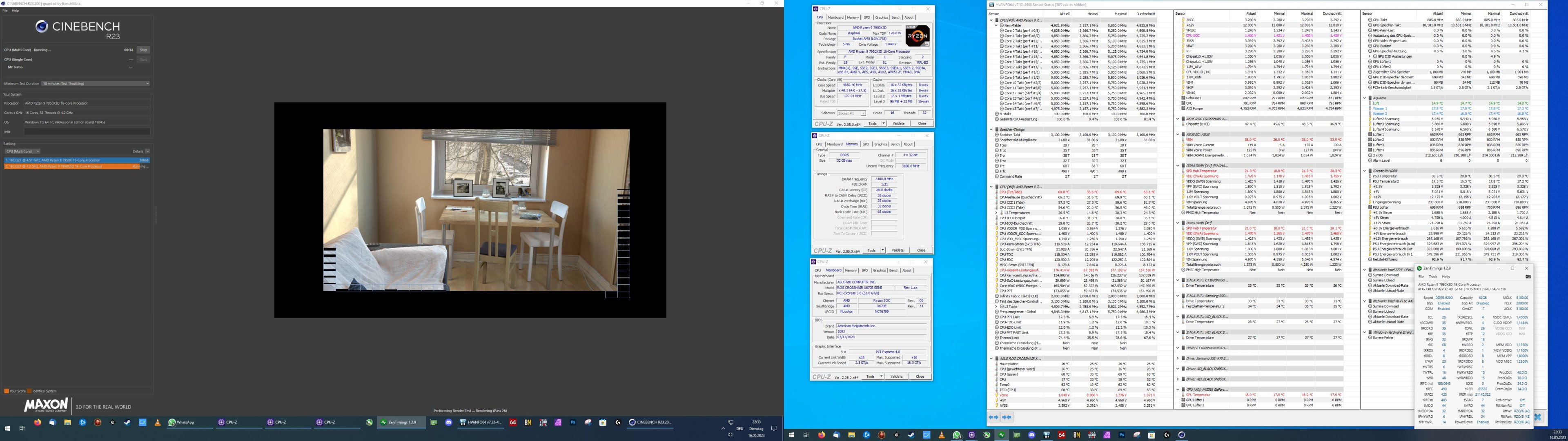

Ich konnte bis jetzt keine negativen Auswirkungen feststellen. Im Cinebench komme ich mit besagter Config auf ~15.300 CB im Multicore.
Ich hab schon im anderen Thread gesagt, dass das eigentlich an physikalische Unmöglichkeit grenzt. Ist aber so. :D
Raptor85 schrieb:
Wobei man natürlich auch sagen muss, dass ich meinen 5800X3D massivst undervolten konnte.
Der schafft bei CO -30 all Core und zusätzlich mit einem Offset von -0,1V auf 95W TDP immer noch mehr als @ Stock (Cinebench R23).
Was "Drückt" er denn im CB R23 aktuell? 15300+?
Ich kann mir nicht vorstellen das -0,1 und -30, dass stabil ist was ich für mich als stabil ansehe.
Ich hab so viele 5800X3D "getuned" keiner hat das erreicht.
Lass mal Y-Cruncher laufen! (1>8>16>17>19>8>1200 Sekunden>0)
Wenn das mal 3h ohne Probleme geht, dann ist ok! :D

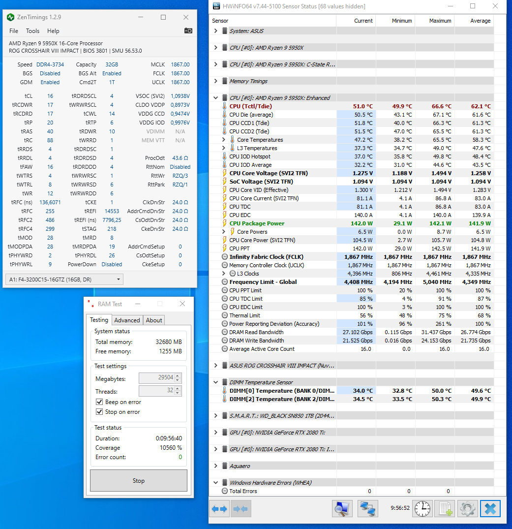

Das hat nun geklappt bei erhöhter vSoC, inkl. Straffung von Timings tRRDL (6 -> 4); tWTRL (10 -> 8); tRDRDSD (5 -> 4) und tWRWRSD (7 -> 6). Habe Karhu nach 5 Stunden gestoppt. Seitdem auch keine WHEA-logger Einträge mehr.
Kommen wir also zu den primären Timings + tRC und tRFC, wie schon Garrus vorgeschlagen hat:
Garrus schrieb:
Timings muss man sich dann anschauen wenn der WHEA weg ist.
Doch trotz schrittweisen Erhöhen von vDIMM (1.45 V ... 1.55 V) und u.a. auch vDDG IOD (1.05 V ... 1.10 V) und/oder vDDG CCD (0.95 ... 1.00 V) ließ sich nichts an den primären Timings rütteln. Weder tCL auf 14, noch tRCD auf 16 wollte TM5 1usmusV3 länger als 10 min laufen (Error#0;1;2;6;10 habe ich einzeln oder kombiniert gesehen). DIMM Temperatur auf 45°C absenken hat auch nicht geholfen (@EK MonarchX2). Diese habe ich vorher ja mit Absicht auf 50°C getestet, damit ich dann etwas Spielraum für die Primären habe, so dachte ich zumindest.
Mehr werde ich ja nicht probieren können, um IF1900 stehen zu lassen, oder? Oder vSoC vielleicht noch weiter nach oben.
Da die Spannungskeule nicht geholfen hat (außer für die WHEAs), kommt nun folgendes Aussage zur Wirkung:
MehlstaubtheCat schrieb:
Du hast das übliche "Memory Hole" bei 3800MHz. Das haben viele 5000 Ryzen.
Da hilft kein mehr Spannung. Bleib bei 3733MHz und gut ist. Jetzt noch die Timings schärfen.
Danke für den Hinweis!

Ich habe jetzt mal Karhu mit den genannten Settings bis zur Coverage von 10.000% laufen lassen. Zusätzlich habe ich die VSoC wieder auf Auto gestellt (liegt laut ZenTimings nun bei 1,08V).
Die Nebenspannungen sind noch manuell abgesenkt.
Ich habe keine Fehler in Karhu gehabt und auch keine WHEAs bekommen. HWInfo hat auch nichts ausgegeben.
Unter dem Punkt "Operational" der Kernel-WHEAs in der Ereignisanzeige habe ich aber weiterhin neue Einträge (Ereignis-IDs 5 und 42, letzten aktuell kurz vor dem Start von Karhu). "Harte" Errors aber, wie gesagt, keine.

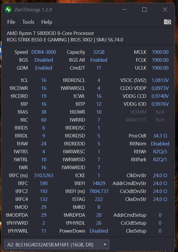

So weit der Fortschritt: vDIMM 1.545 V.
Karhu schmeißt Fehler bei 6500 %, tRAS und tRC habe ich noch nicht angefasst. Gleiche Settings mit GDM off laufen 2000 %. ProcOdt 36,9 oder 43,6 Ohm laufen schlechter. tRFC lösen lief auch nicht durch.
Das letzte stabile (Karhu 10000+ %) Setting war folgendes:
Sollte ich wirklich bei tCL16, tRCD17 'enden'? jeweils straffer postet nicht mal.
BIOS-Update auch nicht, siehe #31195. Oder ist das beabsichtigt bei dieser Version zu bleiben?
@Hardy72 Ist beabsichtigt bei Zen3.

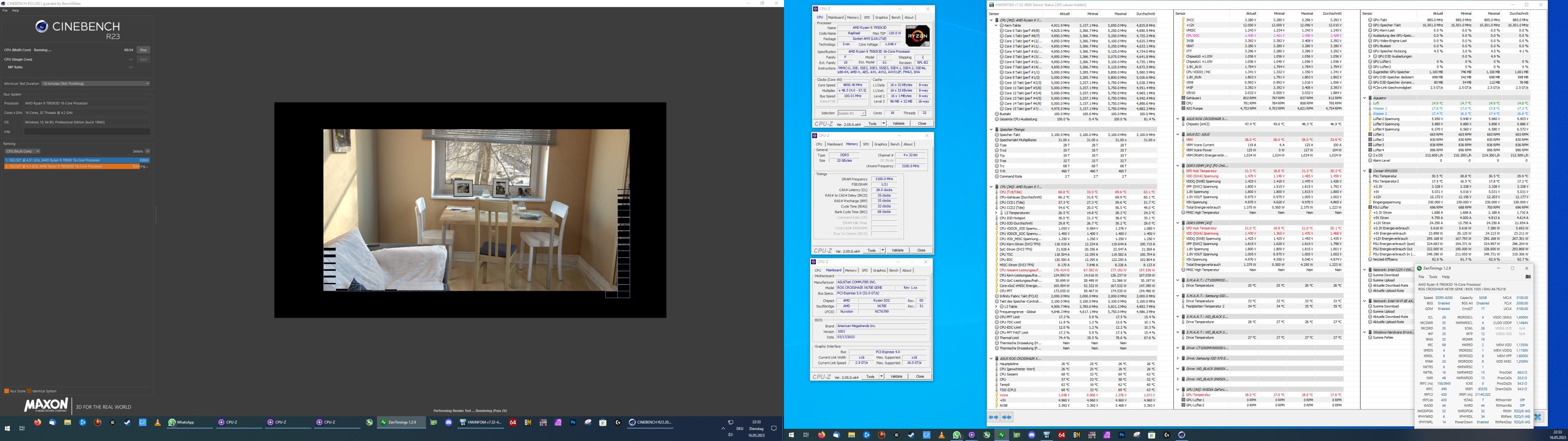

So. Test beendet. Kein einziger Hard Reset. :)
Ich hatte nur 1x einen kurzen Hänger (Freeze) für 2 Sek. Aber ich glaube, das lag am Spiel bzw. dem Nachladen. Abgestürzt ist nichts.
Ich hab gerade sogar nochmal kurz nachgeschaut, ob mir beim RAM-OC Ende März aus Versehen doch ne Einstellung der CPU flöten gegangen ist. Nope. CO -30, VCore -0,1V, 95W TDP.
Was mach ich jetzt? :D
Ich hab ja immer noch diese ominösen Operational WHEAs, aber eben keine Errors.
Hätte ich das Ganze von Anfang an nur mit HWInfo getrackt, wären die auch gar nicht aufgefallen.
Wie gehe ich jetzt beim RAM-OC weiter vor bei den Timings und ggf. noch den Spannungen?
