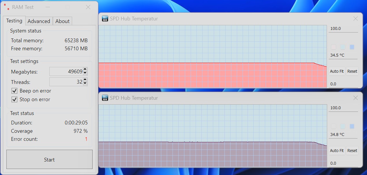

So der 2. Karhu-Lauf is dann nach 30 min abgebrochen.... dafür wissen wir jetzt, dass sich die Temperaturen bei 40 - 41°C mit dem Zusatzlüfter einpendeln...

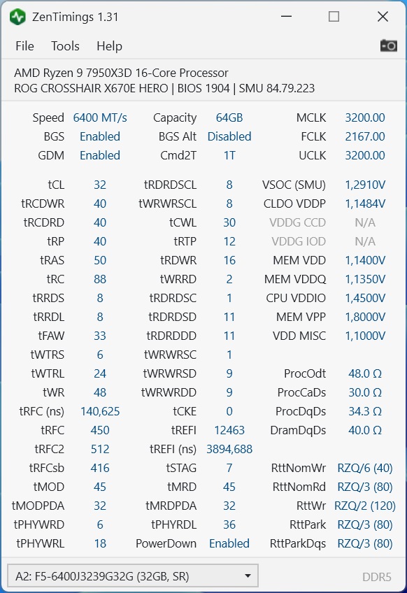

@SeniorY z.Z. lt ZenTimings tRFC bei 384... Vorschlag für nen höheren Wert?
Ich probier gleich gern noch mal die höheren Spannungen aus - Frage: bist Du bei 6400CL28 synchron mit MCLK=UCLK unterwegs?
Eigentlich immer 32er Schritte!
Ich brauche für CL30 1,45 V VMEM, CL 28 1,53 V.

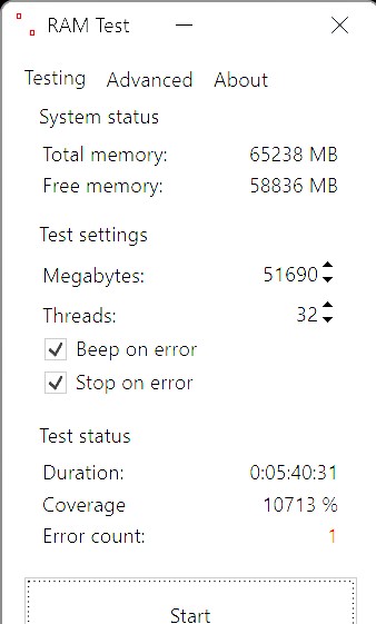

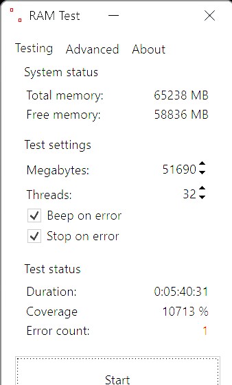

So mal wieder ein neuer Wasserstand - heut morgen dann nochmal Karthu angeworfen mit cl30 - ich dachte, es läuft, aber dann: RAM Test 16.02.2024 10_53_53 FAILED.jpeg ich könnt kot***... ich muss mir vielleicht nen Wecker stellen, dass ich den Test dann auch genau bei 10.000% stop.... aber hilft ja nix, failed is failed - und nu der nächste Anlauf mit cl 32 sh Screenshot

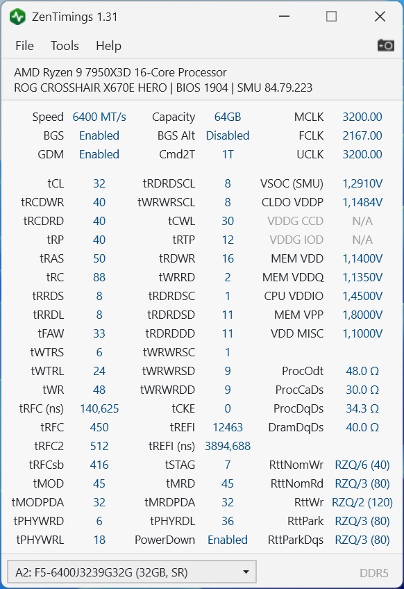

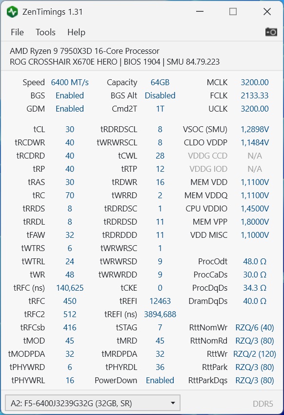

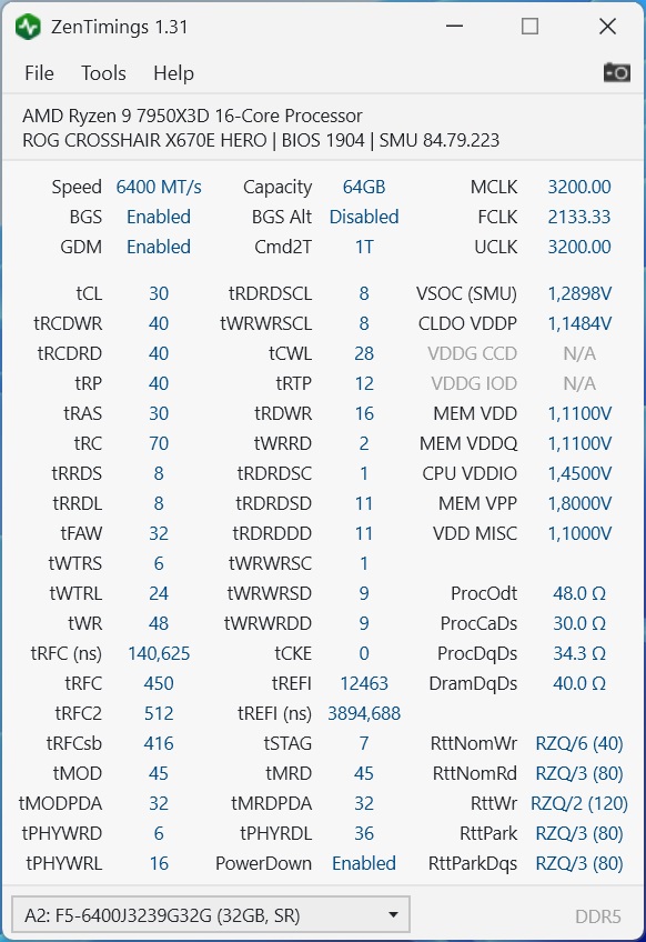

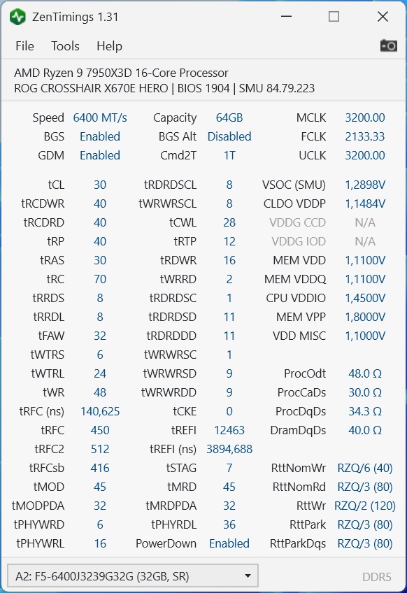

@ZeroCoolRiddler ja genau, ich bin dann in meinem Wahn mal auf CL32, und wollte die Config mal heut Nacht laufen lassen - is ja zumindest mit CL 30 mal 5:30 h gelaufen bis zum Fehler...
tCL 30
tRAS 30
tRC 70
tFAW 32
VDD 1,42v
VDDQ 1,42v
Nach 5:30h könnte es den Sticks vielleicht zu warm geworden sein? Theoretisch sollte das so reichen.

auch wenn das nicht zum Fehler geführt hat würde ich den FCLK auf 2133 setzen. Dann hast du ein 1:1:3 Verhältnis was - Achtung Hörensagen - besser ist und erst wieder von einem höheren FCLK übertroffen wird, wenn dieser mindestens 2 Stufen höher ist, also in diesem Fall 2200 (von 2133 auf 2200).

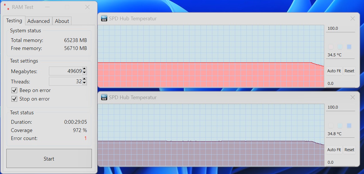

@ZeroCoolRiddler ich hab die Timings & Spannungen nochmal entsprechend angepasst - sh Screenshots. Stichwort Temperaturen: der 140er aus Post #32.057 läuft beim Test mit 90% - HWinfo gab heute Morgen die Sticks nach über einer Stunde Laufzeit mit konstant 40 bzw. 41°C an - zu warm?
@SeniorY DANKE für den Hinweis - ich ärger mich über solche Fehler! - gut dass noch mal jemand über die Schulter guckt.
ganz vielleicht, schwer zu sagen. Du kannst aber mal ein bisschen mit der GPU einheizen um zu sehen, ob es eine Temp gibt, wo es crasht.
Weisst du zufällig, ob du M-Die oder A-Die hast? Könnte auch einen Unterschied machen. Bei mir wurde es wie gesagt schon mal bei 42 Grad instabil, da waren die Timings aber sehr sehr straff.
Edit. Seh gerade, dass die mit 140ns laufen. Spricht eher für A-Die

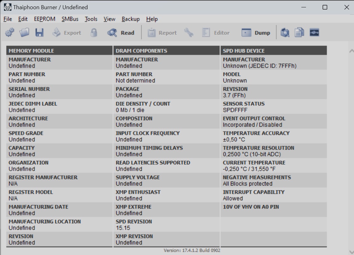

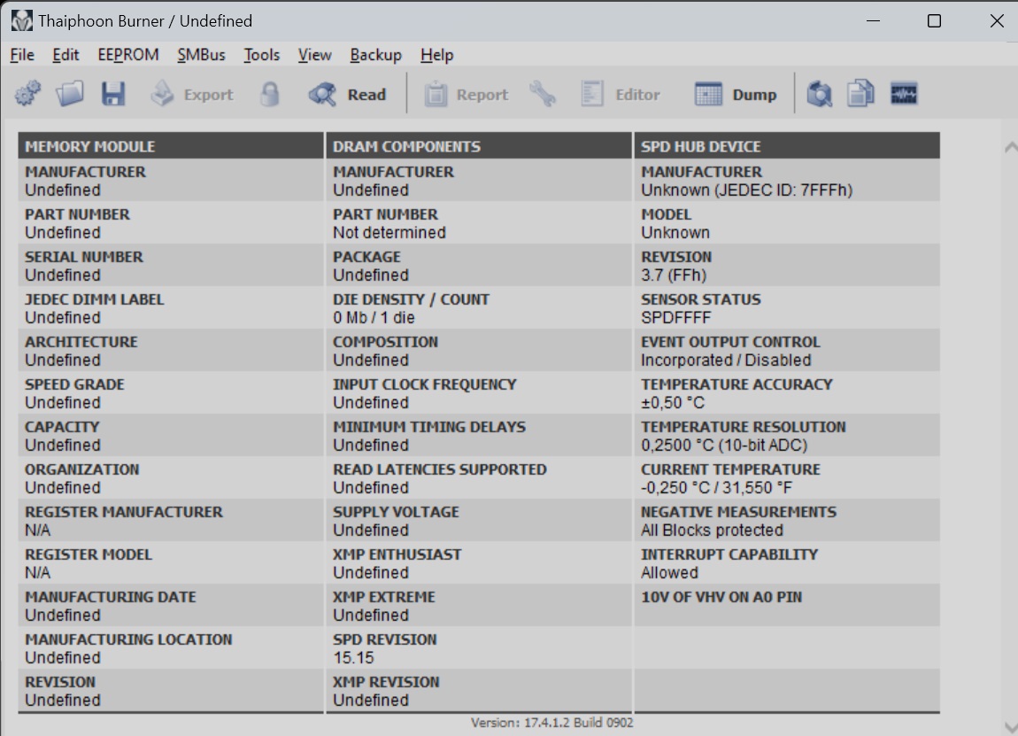

@SeniorY M-Die oder A-Die??? Wie find ich´s raus? Meine Version von Thaiphoon Burner fehlt ein Database Update - oder zu alt?!? - auf jeden Fall weiß ich nicht, wie ich an die Info zu den Die´s komm... 🤷‍♂️

Du kannst ja von Alphacool halten was Du willst, und nach dem PIC in Post # 32.058 steht bei Dir vermutlich nen Mora untern Tisch - trotzdem taugt die 4090 inzwischen nur noch bedingt als Heizung.... 😅Thaiphoon Burner 16.02.2024 20_45_50.jpg
Foto vom Sticker auf dem Riegel posten. Der Lotcode sagt genau welcher Die drauf ist. Da du aber schon unter 130ns tRFC warst, zu 100% H16A aka Hynix 16Gbit A-Die.

Vielleicht mal tWRRD mit 4 statt 2 probieren, wenn du ZeroCoolRiddlers andere Vorschläge getestet hast? Meine 2x32 mögen tWRRD nicht so straff. Das sind aber auch eher Low-Bin SK Hynix A-Die, mag damit zusammen hängen (Auf den ICs steht xxxV statt xxxA mit xxx als Platzhalter für KW und Jahr der Produktion).

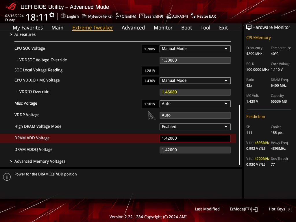

Moin Zusammen, die settings aus Post #32.071 waren heute Morgen nen Nullnummer - bereits nach 2-3 Minuten hagelte es Fehler…
@Iceman021 probier ich gern nochmal aus & werd berichten, wird aber erst heut Nachmittag.
Ansonsten grab ich vielleicht noch mal dieses Timing 6200 cl30 aus… & wir versuchen es anzuziehen.
Möglicherweise hat sich bei meinen Edits ja doch noch nen Fehler eingeschlichen…
