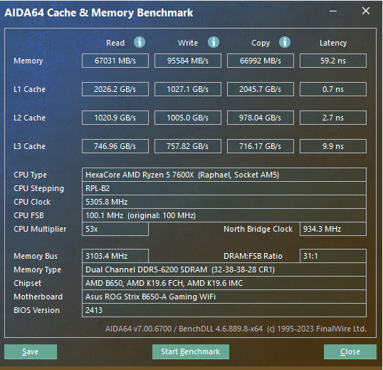

Danke erstmal für Deine Tips @SeniorY !
Ich hab ja zum Glück mit Eurer Hilfe nen stabiles 6.200 Cl30er Setting gefunden - und dafür bin ich sehr dankbar!
Hat jemand ein HowTo geschrieben / zur Hand wie man schrittweise darauf aufbauend ein schnelleres Setting findet? Welche Timings lockern bevor man mit den Takt raufgeht etc... ich hab bisher den "roten Faden" noch nicht gefunden - vieles wirkt auf mich wie Trial & Error - und das versuch ich besser zu verstehen.

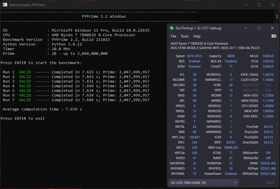

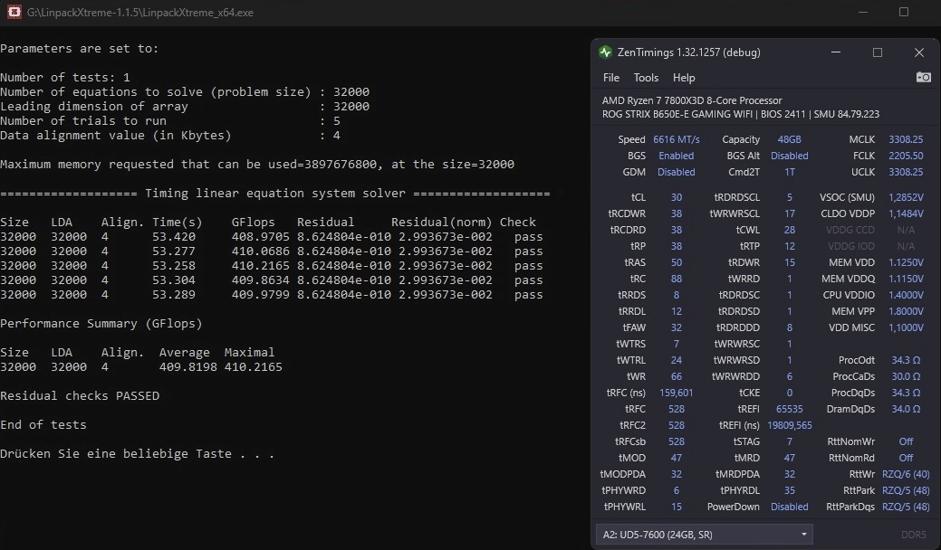

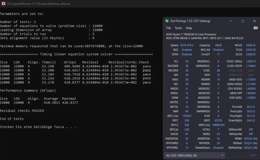

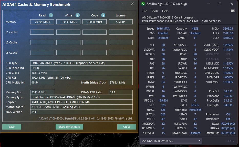

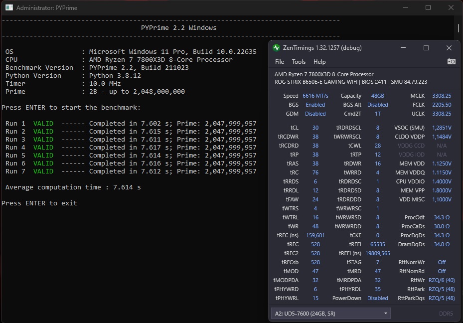

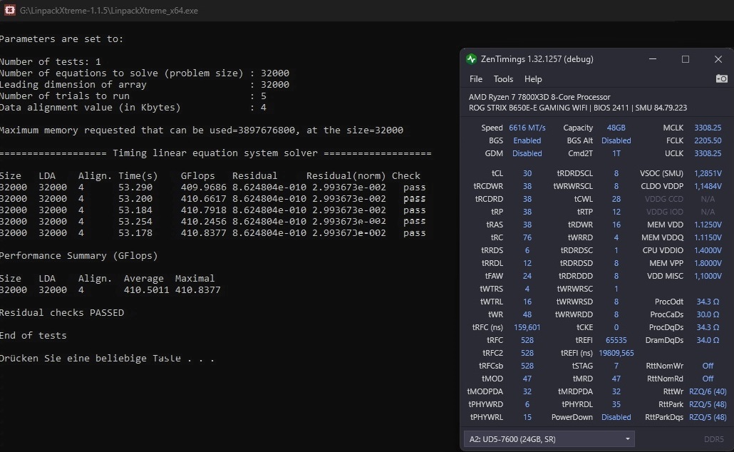

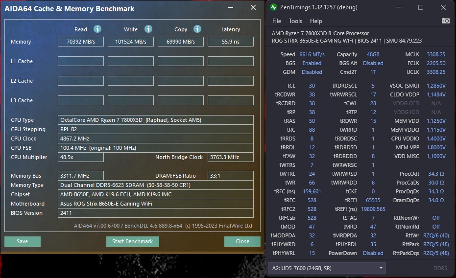

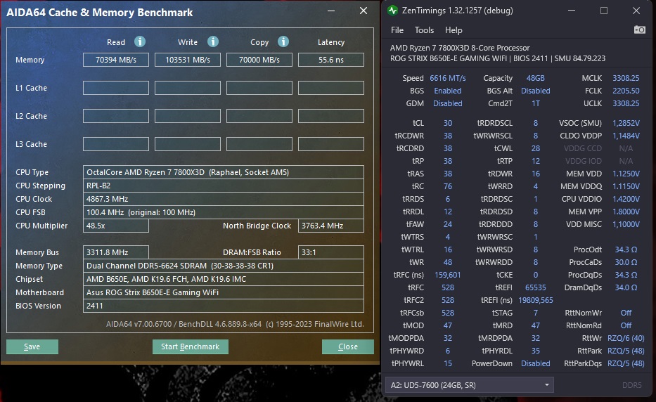

Ich habe mir mal die Excel-Tabelle angeschaut, Daten eingegeben und mir die Timings "berechnen" lassen.
Ergebnisse packe ich mal in den Spoiler.
Mit den angeblich "minimalen" aber "richtigen" Timings -> H24M tRFC 528 bei 6600 gibt es nicht mal -> habe ich schlechtere Werte, als mit meinen stabilen Werten und die sind stellenweise noch niedriger als es eigentlich (laut Theorie) machbar wäre (sein dürfte).
Erst immer meine Timings, dann im Vergleich dazu die aus der Tabelle "errechneten"
Und da soll noch jemand sagen, einige Timings "müssen" so eingestellt werden wie es dort in der Tabelle aufgeführt wird.
Das stimmt eben nicht und man kann sich noch so sehr daran aufziehen, es bleibt einfach ein Problem mit AMD bzw der AM5 Plattform, dem Training und den hinterlegten Failsafe Werten, solange das alles nicht stimmt, kann man eben soviel Theorie nutzen wie man will, Benchmarks, Stabilitätstests und was weiß ich nicht noch sprechen eine andere Sprache.

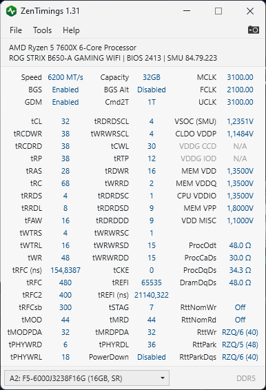

im großen und ganzen passt das. tREFI noch auf 65535, solange die Dimms nicht zu warm werden. Aber da sehe ich keine Gefahr. Falls das Hynix A-Die ist, geht tRFC auch 120 bis 130ns. Macht aber zu 160ns nicht den wirklich großen Unterschied.
Reaktionen: Iceman021
tRTP 12 und tRDWR 16 würde ich noch in den Ring werfen. tWRRD 4 oder gar 1 könnte man auch noch probieren, außerdem den zweiten *SCL ebenfalls auf 8.
Aber wie SeniorY schon sagte, am meisten bringt möglichst scharfe tRFC1 und max. tREFI.
tFAW ist besagtes Timing, dass 4x den Wert von tRRDS haben sollte.
Also in deinem Fall 16.
Sollte das nicht funktionieren, Versuche 6/12/24 , 7/14/28 oder 8/16/32.
Man kann auch 8/8/32 testen.
tWTRL den doppelten Wert von tWTRS.
Viele der Timings haben aber eh failsafe Werte hinterlegt, (FAW z.B. gehört dazu) die bei 2x16 und 2x24 irgendwann greifen.

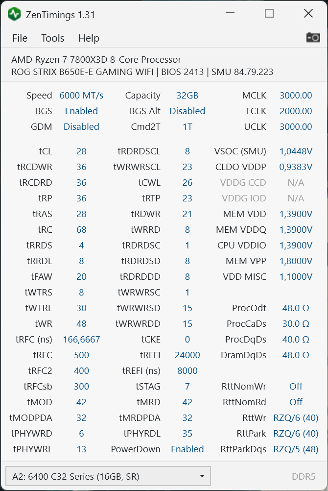

hier sind meine 6400 Timings (sind glaube ich Hynix M-Dies)

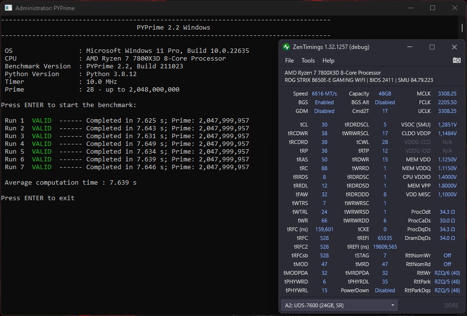

Hatte Buildzoid in einem seiner Ryuen 7000 Overclocking-Guides mal gesagt. Ist aber schon ein paar Monate her.

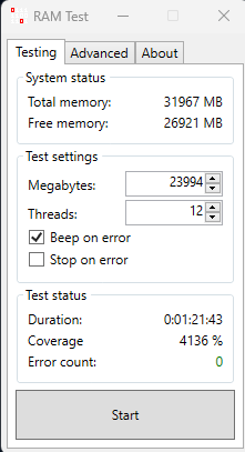

Ich test jetzt gerade tFAW->16 auf meinem TestPC. Übernommen wird das Setting. Wird also nicht mit 20 überschrieben (aktuellstes Bios auf einem Asus B650-A). Ich nehme momentan an, das es vermutlich mit alten Agesa Versionen nicht ging (lt. Actually Hardware OC).
TestMem5 mit anta777 läuft. Ich teste dann auch Karhu, Y-Cruncher VST, etc. Würde mich dann nochmal hier melden.
Buildzoids Aussage bezog sich nach meinem Verständnis aber auch auf einen bestimmten Hersteller (Gigabyte? MSI?) wo man im UEFI nicht unterhalb 20 setzen konnte. Daraus hat er dann gefolgert, dass es bei anderen Herstellern (ohne UEFI-Restriktionen an dieser Stelle) keinen Sinn machen dürfte, unterhalb 20 einzustellen. Weil sich dieser eine Vendor an die untere Grenze (im Register) des Ryzen 7000 - Speichercontrollers für tFAW orientiere. Er verglich das dann mit diversen anderen RAM-Timings, insbesondere bei Intel, wo man irgendwas einstellen kann, obwohl der Speichercontroller dafür gar kein Register hat oder die Werte absurd seien. Soweit seine Mutmaßung.
Bei ASUS geht das m. W. schon die ganze Zeit (also tFAW 16). Tools wie ZenTimings weisen das dann auch aus. Die Frage ist eben, was der Speichercontroller aus der Eingabe macht. Das sieht man nirgendwo. Siehe die Ausführungen von Verangry zum Thema Failsave.
Reaktionen: patze812
ah ok, dann macht das auch Sinn - ich habe bisher nur ASUS Boards mit RAM OC >(B650), X670E) getestet, andere Hersteller bisher nicht. Danke!

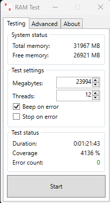

Memtest läuft seit 90Minuten und hat noch keine Fehler. Also ich denke tFAW <20 geht. Ich lass trotzdem noch Karhu und VST laufen und geb euch dann bescheid. Die CPU die ich grad verwende ist nicht die Beste (Ram Controller geht nur bis 3100 bei 1:1).
//Edit1: anta77 lief 3xdurch mit 0Fehler
//Edit2: Karhu auch stabil
VST Spar ich mir. hat jetzt insgesamt 4h Zeit gekostet. Anta lief 1,5h - hab allerdings das Fenster zugeklickt bevor ich nen Screenshot machen konnte. -> Somit widerufe ich meine Aussage, das tFaw <20 nicht geht.

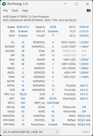

In Zentimings werden die 16 ausgelesen (siehe Screenshot). Ich wüsste jetzt aber nicht wie man das Feststellen kann, ob es wirklich mit 16 läuft. Die Differenz im AIDA64 könnten auch Messtoleranzen sein.
