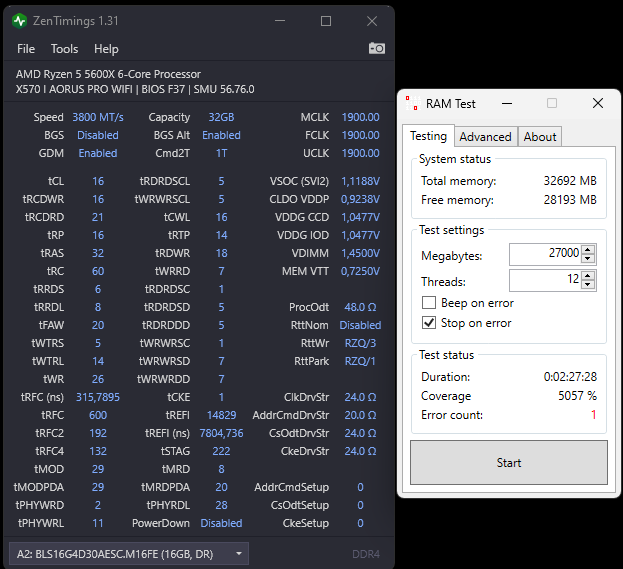

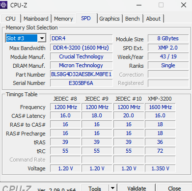

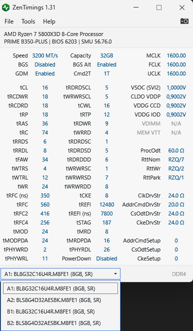

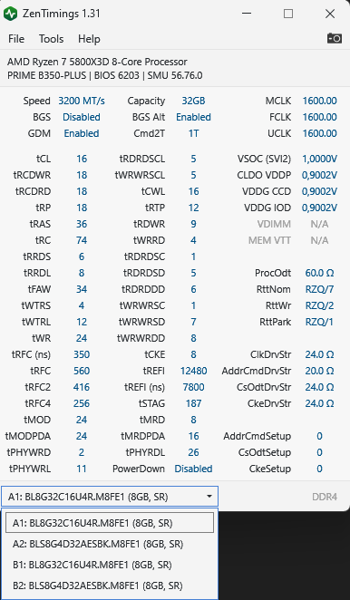

ich habe vor kurzen vom Ryzen 5900x auf den 5800x3d gewechselt. Vor 2 Tagen den Kühler gewechselt und paar runden Cinebench laufen gelassen, weil mich die Temp unterschiede interessiert haben, dabei ist mir aufgefallen (HWinfo64 nebenbei offen gehabt) dass ich immer wieder WHEA 19 Fehler angezeigt bekomme.
Hab Eventviewer Log mir angesehen und die Fehler haben am 19.02. angefangen, als ich die CPU gewechselt habe.
Nach etwas suche habe ich öfters gelesen dass WHEA 19 ein Ram(controller) Problem ist. Deswegen habe ich es mal mit etwas mehr Spannungam Ram probiert, von 1.35 auf 1.37, hat es etwas besser gemacht aber trotzdem noch die Fehler, dann JDEC Standards getestet, hier ist habe ich keine WHAE Fehler mehr gesehen.
Deswegen auch hier, im Ram OC Unterforum, die nachfrage. Ob es Tipps gibt was ich noch probieren kann?
Ryzen 7 5800x3D
4x8GB Ballistix XMP 3200
ASUS Prime B350-Plus mit aktuellsten Bios (6203)
Sind 2 Kits bei den Ram

Mit 1600MHz FCLK WHEA19 Fehler? Hab ich ja noch nie gesehen oO. Ich würd mal die ProcODT runtersetzen und die VDDG-Spannungen vlt auf 0.93-0.95V anheben. Vlt auch RTTWR auf RZQ/3 setzen. Aber vlt. gibts auch ne Eigenart des X3D, warte mal ab, was die X3D-Profis hier dazu sagen.
Wenn du den Ramcontroller als Ursache vermutest, könntest du auch noch probieren die SoC-Spannung um 50mV oder so anzuheben. Dass ProcODT 60 Ohm by Ryzen 5000 nicht mehr nötig ist und teils nicht bootet, habe ich auch schon gelesen, vielleicht mal 48 oder darunter testen.
Kleines Update meinerseits. Ich hatte noch ein Crucial 16GB Kit Zuhause, das selbe wie das erste.
Also hab ich das zweite mit dem dritten Kit gewechselt und dabei bemerkt, dass die Ram alle etwas "locker" sitzen. Also das eine Kit getauscht und alle nochmal nachgedrückt und die letzten 3h war kein Fehler mehr. Vll beim Umbau vom 5900x auf den 5800x3D etwas gelockert und deswegen die Probleme?
Doch leider nicht. Dürfte bei Spiele empfindlicher reagieren wie bei Davinci Resolve.

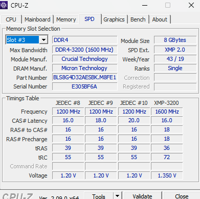

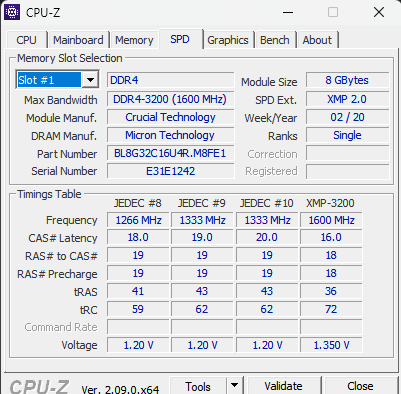

Kit 1 und 3: BLS2K8G4D32AESBK
Kit 2 BL2K8G32C16U4R

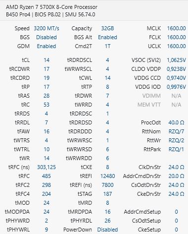

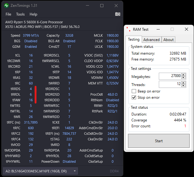

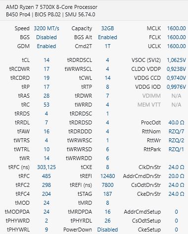

So, ich bin nun gründlicher zum Testen gekommen und einen Schritt weiter.
Ein paar ausgewählte Dinge die nicht funktioniert haben:
  • SoC auf 1.125V stellen - das Board lässt mich nur ein Delta von maximal +100mV einstellen, also ca 1.0625V
  • 16-16-17/18-16 - 16-X-16 bootet nicht, tRCDRD unter 19 wirft schnell TM5 Fehler
  • tRRDL = 6 (da geht wie bei meinem 3066MHz setting nur 7)
  • tRFC und tRC sind genau getunt, das geht aktuell nicht tiefer
  • Geardownmode=off mit 1T
Letztlich bin ich nach einigem Testen und reichlich CMOS-Clears bei einem Setting herausgekommen, das von den Timings gar nicht weit von meinen 3066er Einstellungen davor weg ist, nur jetzt eben mit DDR3200 :schluck:
Drei Fragen an die Experten, die sich mir aktuell stellen:
  • ProcOdt steht Auto auf 60 Ohm, was anscheinend hoch ist, ich kann es auch beliebig herunterstelle, auf 40 oder 28 Ohm, konnte aber keine Unterschiede festellen, dass dann mehr oder weniger booten würde. Die Rtt* und die *DrvStr stehen auf Auto. Macht es Sinn hier noch ins Detail zu gehen?
  • Bevor ich mich ans Reduzieren der Spannungen mache, fällt bei den Werten noch etwas auf, was keinen Sinn macht?
  • Beim Reduzieren der Spannungen, gibt es eine sinnvolle Reihenfolge um sich herunterzutasten, v.a. bei RAM und SoC?

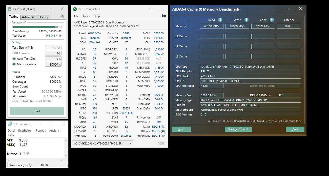

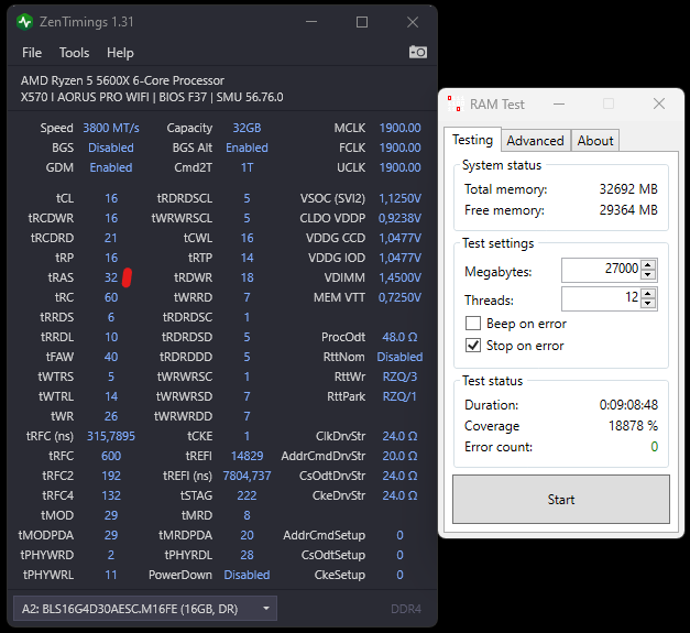

Nach drei Monaten AM5 hab ich nun mein 24/7 Setting gefunden. Wegen Bastellaune noch den Heatspreader gegen Alphacool ausgetauscht und einen 80mm Lüfter davor platziert. Im Stresstest max 39 Grad.
7800C36 gegengetestet aber war wie zu erwarten nicht besser.
Reaktionen: |Moppel| und Pizza!

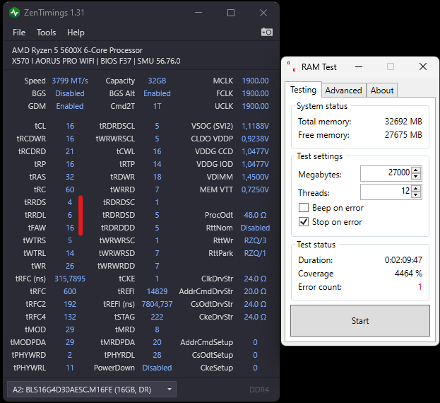

Jetzt ragt der Lüfter über beide Riegel hinaus.
Weiter komme ich nicht wegen der Kabel vom Netzteil hinten im Bild.
Edit: 4-6-16 geht jetzt auch. Mache dann mal weiter.
Edit2: bei tWTRS 4 und tWTRL 12 ist nach unter einer Minute Schluss.

Noch meine Rückmeldung dazu:
  • RAM Spannung von 1.45V aus minimieren war letztlich schneller erledigt, als erwartet - 1.38V wollte nicht booten und hat auf DDR2133 resettet, 1.40V hat schnell Fehler in tm5 geworfen, 1.42V ist dann durchgelaufen
  • SoC kann ich nur +0, +50 und +100mV Offset einstellen, testweise +50mV zurück zu gegangen, läuft in der Tat auch noch stabil (jetzt 1.038V)

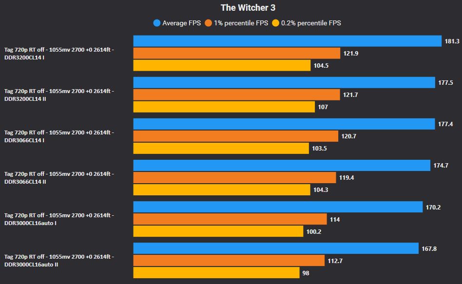

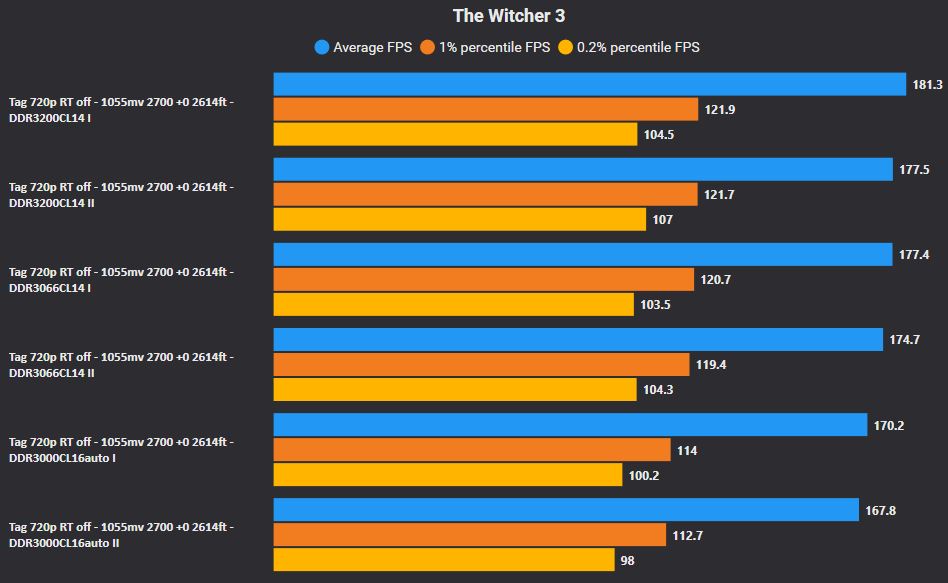

Dazu, was es bringt, den Billig-RAM zu tunen, habe interessehalber noch etwas gebencht.
Als Spiel Witcher 3 bei 720p, Details ultra+, RT off (jeweils 2 Runs I/II kurz nacheinander, jeweils 120s Sequenz, bei gleichen CPU und GPU Einstellungen) :
Der erste Run ist immer schneller als der zweite, da sind CPU und GPU noch kälter. Gemittelt im Vergleich:
  • DDR3000 16-18-18-18-36-56-auto: avg. 169,0 fps
  • DDR3066 14-17-17-17-28-51-tuned: avg. 176,1 fps (+4,2%)
  • DDR3200 14-17-19-17-28-53-tuned: avg. 179,4 fps (+6,2%)
Die in auto sehr gemütlichen subtimings zu tunen und auf DDR3066 zu gehen hat schon mal den größten Hub gebracht, aber der zweite Durchgang mit DDR3200 bringt auch nochmal etwas mehr.
720p ist natürlich ein CPU-Limit-Szenario, aber auch in normalen Auflösungen und mit aktiviertem Raytracing hängt das Spiel als komplexer Openworld Titel etwa in manchen Stadtszenen z.T. im CPU Limit, da dürfte man diese Verbesserungen dann auch beobachten könnten.
