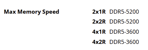

Mein neues System hat eigentlich 4 x 32GB DDR5 drin, aber mit 4 x startet er öfter mal nicht. Mit 2 x 32er hingegen gehts ohne Probleme. Kann das an der CPU liegen? Laut Board kann man 128GB drauf machen. Ich verwende kein OC, hab auch kein XMP oder so aktiv, auf die paar MHz kommts mir nicht an. Aber ich frag mich halt warum er mit 4 Riegeln nur bei jedem 3. oder 4. Start die RAM OK LED anwirft, und bei 2 Riegel eigentlich immer....
Der Speichercontroller sitzt schon ein wenig länger wieder in der CPU, sowohl bei Intel, als auch bei AMD.
Und aus dem Grund hat AMD z.B. auch die Angaben zur garantierten MT/s in ihren Spezifikationen angegeben.
Alles was darüber hinaus genutzt wird ist Übertaktung und kann, muss aber nicht funktionieren.
Rayzen 7000 z.B. so:
Ah oaky. Dann werde ich den RAM mal manuell auf 3600 runter setzen. Hab alles auf Auto, und da macht er egal ob mit 2 oder 4 Modulen 4800MHz... der Ram selber wäre sogar für 6200 ausgelegt, aber ich wills ja eher stabil. Danke schon mal :)

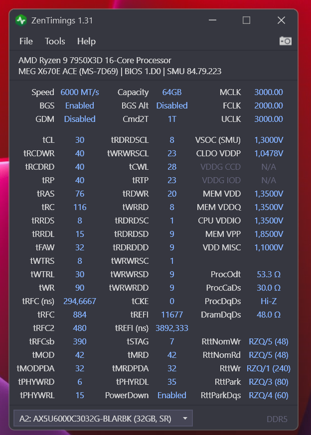

Ich hab, nach dem letzten PCGH Heft, mal GDM deaktiviert, es war erstaunlich Problemlos, da ich keinen besonderem RAM verwende, AX5U6000C3032G-DCLARBK, Lancer RGB (2*32GB), war wirklich ich erstaunt. Es durchlief mehrere Tests (Aida).
Die Frage ist nun, bringt es in Spielen etwas, insbesondere auf einer X3D CPU (die mit dem Cache in Spielen weniger mit dem RAM skaliert) und unter praxisrelevanten Einstellungen, also 4k und nicht 720 und Software-Gurken wie Dragons Dogma 2?
Naja, bringt nur etwas wenn man den RAM auch manuell einstellt,
Standard EXPO und fertig da bringt es dir rein gar nichts.
Bei deinem RAM ist noch sehr viel möglich
und wird dir auch noch in 4k ein paar FPS (Avg.) bringen,
speziell im 0,1 % und 1% lows da steigt es im zweistelligen (%) Bereich,
was möglich ist.
Allein wenn man sieht das eine tRFC von 884 läuft, uiuiui das hart.
Man hat schon geile Hardware, macht aber wenig daraus, das kann ich selber nicht ganz verstehen/nachvollziehen.
Wenn du die PCGH gelesen hast, dann hast du zum einen die Balken gesehen bei dem 78x3D, also erübrigt sich die Frage was das an Leistung bringt und zum anderen die dort vom Ryzen RAM OC Discord bereitgestellten H16M/A Timings die du ebenfalls nutzen kannst ;)
Die Spiele werden dort im CPU limit bei 720 gestestet, da bleibt im 4k kaum was über. Discord nutze ich nicht.
Ist immer eine Ansichtssache!
Wenn ich weiß, dass ich durch RAM-OC auch nur 5 FPS in Star Citizen mehr bekommen kann, mach ich es.
Wenn ich von 45 auf 50 FPS komme spürt man das eben, gerade in 4K.
Wenn du Games zockst, bei der die CPU sich eher langweilt da brauchst nichts machen.
Aber selbst dann "bin ich" nicht zu Faul um trotzdem den RAM sauber einzustellen.
Wer weiß wann ein Game erscheint das wieder im CPU-Limit liegt wie Dragon Dogma 2 oder andere.
Auch hier profitiert man von RAM-OC auch in 4k.
Das wichtige ist ja nicht nur die Durschschnitt-FPS sondern wie ich oben geschrieben habe die minimalen FPS, 0,1% und 1%.
Und diese steigen immer auch wenn man sich nicht im CPU-Limit befindet
und das teils deutlich im vergleich zu Standard!
Wie ich schon geschrieben habe:
"Man hat schon geile Hardware, macht aber wenig daraus, das kann ich selber nicht ganz verstehen/nachvollziehen."
Reaktionen: Jaffech und shai Halud

Da ist nicht wenig draus gemacht, wegen 1FPS teste ich nicht wochenlang an den Timings herum. Anno spiele ich nicht, der Dragons Dogma 2 Malware helfen diese Einstellungen auch nicht..

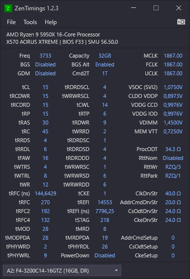

Ich hatte letztens Probleme in Cyberpunk 2077. Hatte ~Ende letzten Jahres ein UEFI-Update (von 'ComboV2 1.2.0.2' auf 'V2 1.2.0.B') bei meinem Gigabyte Aorus Xtreme X570 Board gemacht und die Settings einfach übernommen. Lief auch alles erstmal wieder, inkl. Karhu/TM5/y-cruncher Tests. Dann fing ich an CP2077 zu spielen und hatte unregelmäßig Crash-to-Desktops. Manchmal lief es auch 2 Tage problemlos.
Auf jeden Fall hatte ich für die Analyse zwischendurch auch Default-Settings (DDR4-2133CL15) beim RAM drin und das ist echt heftig, was man da an FPS in CP2077 verliert. Das waren gut 20-25% FPS-Verlust und meine RTX3090 war auch auf einmal nicht mehr voll ausgelastet.
Sehr wahrscheinlich hab ich den Fehler in der VSoc/VDDG gefunden, CP2077 ist bisher nicht mehr abgestürzt.
InstabilStabil
Reaktionen: GrenSo und Jaffech
Dann lass es.
DLSS und Co mit reduzierter Auflösung und damit einhergehend ein wahrscheinlicheres CPU Limit ist wohl egal. Und bessere P0.2 und P1 auch in GPU Limit wurden bereits genannt. "Wochenlanges Timing testen" ist auch quatsch, hab ich ja gesagt...
Aber jeder wie er will :schluck:
