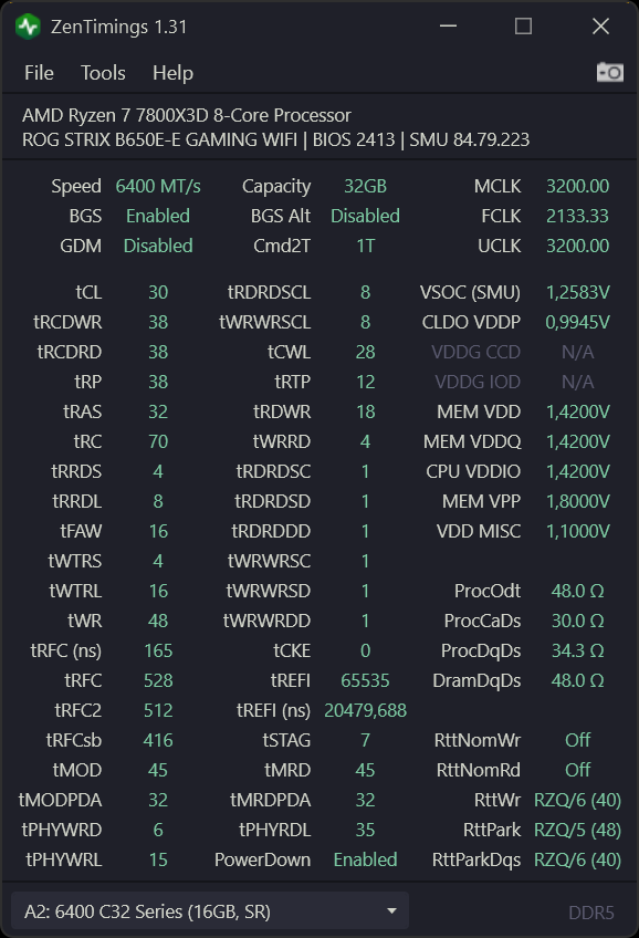

Kurzer Test (10min TM5, grad nicht viel Zeit)Jaffech schrieb:sieht gut aus. was du noch testen kannst:
tRC 35
tRFC 247 (für glatte 130ns)
tWRRD 2
Steigerungen in AIDA (write geht nicht höher, der eine CCD ist wohl am Limit)
tRC 35 will nicht, steht auf 38
tRFC 247
tWRRD 2
- Dez. 2021

mehr Spannung aufm RAM hilft immer ^^Meinz schrieb:Jepp. Das ist der Plan
Mit tRC 35 gab es gleich Fehler, quasi in 2min knapp 100 Fehler.
Würde da mehr VDIMM (1,5V im Moment) helfen?
Musst aber die Temperaturen im Auge behalten, ab 55°C kann es Probleme geben bei zu scharfen Timings.
Vergiss nicht, dass der Sommer noch kommt und die GPU evtl noch mit heizt
Meinz
Cadet 4th Year
- Dez. 2023
- 82
Da ist was dran. Wenn das jetzt so läuft und der mit 1.49V klar kommt, sollte das ok sein. tRC 3 Ticks weniger wird nicht mehr viel bringen.
Hab das mit der Temperatur gemerkt, mit den letzten Settings lief es, bis der RAM über 54° warm wurde. Daher der Lüfter drüber. Bin am überlegen, mir was schickeres zu besorgen oder eventuell Drucken zu lassen (wenn möglich).
Dann kommt nur nochmal der GDM off Test und ich bin mit dem RAM glücklich. Nach dem Desaster mit dem E-Die bin ich jetzt ja schon mehr als zufrieden.
Vielleicht versuch ich dann noch die Spannungen runterzubekommen.
Vielen Dank für Deine Hilfe!

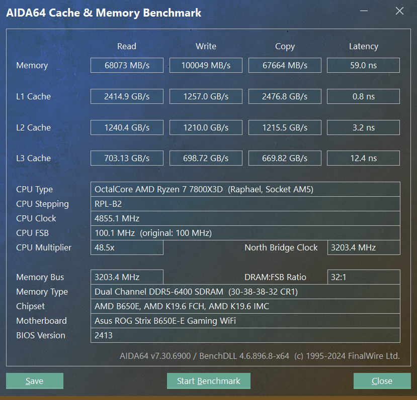

SoC V getestet, 1,270 V vs 1,295 V
Mit 1,270 sogar besser.
Ich hätte nur gedacht, dass bei der Latenz mehr gehen müsste. Ich hatte mit 6000MT/s schon die 60-61ns erreicht
Die 3,2 ns sind ein Ausreißer, die letzten Tests waren alle immer 2,9 oder 3,0
Aber die Werte ansich sollten passen oder.
- Dez. 2021
- 445
Gut ^^Pizza! schrieb:SoC V getestet, 1,270 V vs 1,295 V
Latenz geht etwas runter, aber der Durchsatz steigt auch, vergiss das nichtPizza! schrieb:Ich hätte nur gedacht, dass bei der Latenz mehr gehen müsste. Ich hatte mit 6000MT/s schon die 60-61ns erreicht
Ja, sieht normal aus für H16M.Pizza! schrieb:Die 3,2 ns sind ein Ausreißer, die letzten Tests waren alle immer 2,9 oder 3,0
Ich hab bisher noch keinen LotCode gesehen, hast du überhaupt H16M oder sogar H16A?
Mit letzterem würde nochmal etwas mehr gehen, weil tRFC tiefer kommt. Kommen dann nochmal so -2ns dadurch
edit: ne du hast H16M, sonst wäre tRFC letztens bei dir kein Problem gewesen ^^
