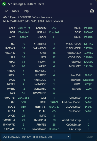

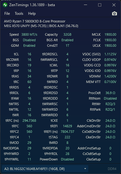

Es kann natĂŒrlich auch sein, dass die ICs einfach recht kacke sind. Ich weiĂ natĂŒrlich auch nicht genau, welch "Schindluder" der Vorbesitzer des Kits ggf. damit getrieben hat.
Mit den beiden Kits, die ich davor hatte (32 GB) waren ja 3800 MT/s oder sogar darĂŒber hinaus gut möglich. Sprich, der IMC vom Ryzen ist da eigentlich ganz ordentlich.
ZenTimings folgen gleich...
EDIT: Hier.
EDIT: Hier.

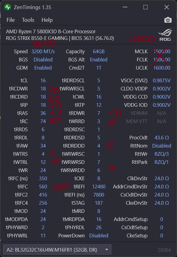

Ja gut da haben wir ja einen ganz anderen Startpunkt,
wenn ich die Timings sehe, die bei 3200MT/s schon anliegen.
Ăbernehme nochmal die ganzen Spannungen von mir,
die ich weiter oben dir schon gegeben habe!
Die ProcODT manuell auf 43,6 Ohm wie auch die DrvStr 24-24-24-24 manuell.
3600MT/s machen wir als ersten Test! Also 3600/1800.
Dann mal mit den Timings starten!
Achtung! Alle manuell eingeben!
Wenn er startet dann wieder einen ZenTimings!
GruĂ
Mehlstaub
GruĂ
Mehlstaub

Merci. Mit tRTP 8 war kein booten mehr möglich. Mit 10 kam ich fast in Windows/Linux. Aktuell steht es auf 12 und brachte mir unter TestMem direkt Fehler. Vermutlich wird 14 noch funktionieren, sonst bleibt es bei 16.MehlstaubtheCat schrieb:Wenn du magst, schau, ob jetzt noch die tRTP auf 8 bekommst,
MehlstaubtheCat
Vice Admiral
- Sep. 2013
- BeitrÀge
- 6.532
Hi!
Hmm, tRTP war bei dir doch 12, mit Karhu oder nicht laut Screenshot!
Warum geht das jetzt nicht, das wÀre schon sehr untypisch.
Bild nur damit wir von den gleichen Timing reden! đ
GruĂ
Mehlstaub
GruĂ
Mehlstaub
