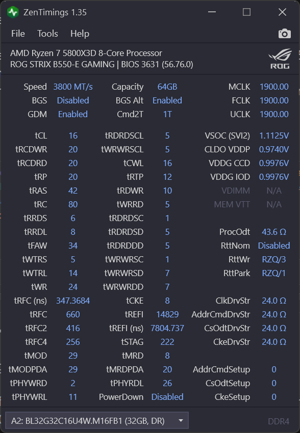

Danke! Ich habe getan wie geheißen. :)
Bis 3800/1900 lief Karhu 30 min fehlerfrei. Bei 3866/1933 hatte ich nach knapp 2 min den ersten Fehler.
Jetzt bei 3800/1900 länger testen, VSOC noch etwas erhöhen oder was wäre der nächste Schritt?

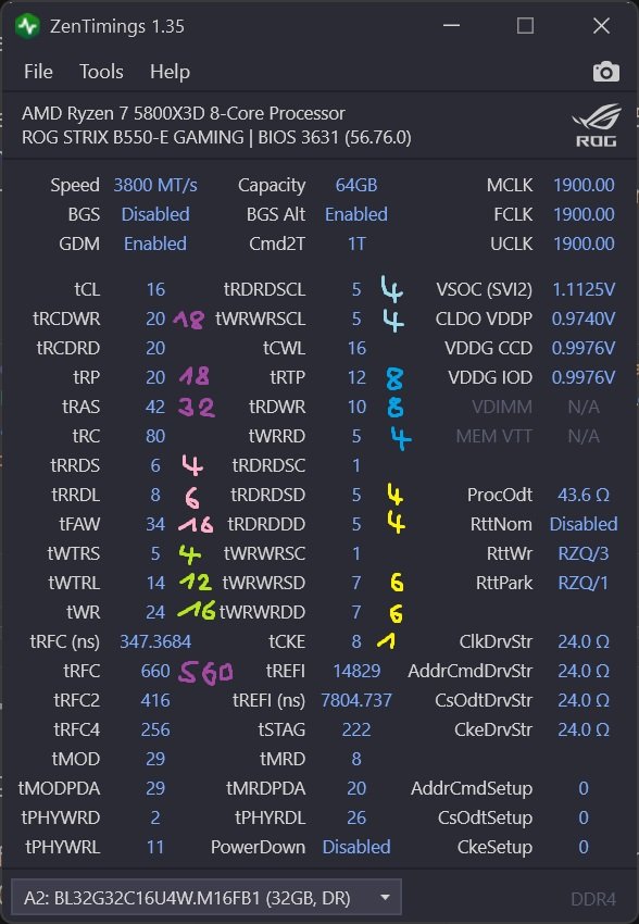

Hi!
Joa, leicht komisch würde ich schon sagen.
Kenne ich selber so bisher noch nicht.
Gelb 30min > Blau 30min > Hellblau 30min > Grün 30min > Pink 30min > Lila wieder mindestens 12h.
Alle nach einander testen und wenn läuft immer weitermachen
(dazu machen, nicht die Timings wieder zurück, sollte klar sein!)
Mal sehen wie weit du kommst halt mich auf dem Laufenden,
das packen wir schon!

Hier nochmal zur Sicherheit die ZenTimings:
Schätze, wenn die "hinteren Timings" schon nicht laufen, braucht man an "vorne" gar nicht zu denken.
Oder kann man Blau jetzt noch etwas lockern und dann trotzdem hoffen, dass die "anderen fehlenden Farben" dann noch laufen? Oder müsste man die dann auch noch etwas entschärfen?

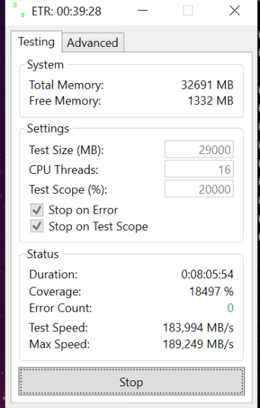

Hab gerade mal geschaut, beim meinem 58X3D und S8B ICs auf 3800 MT/s damals (tm):
18000% in 8 std. Was das erstbeste was ich gerade gefunden habe
Reaktionen: MehlstaubtheCat und Raptor85
Raptor85 schrieb:

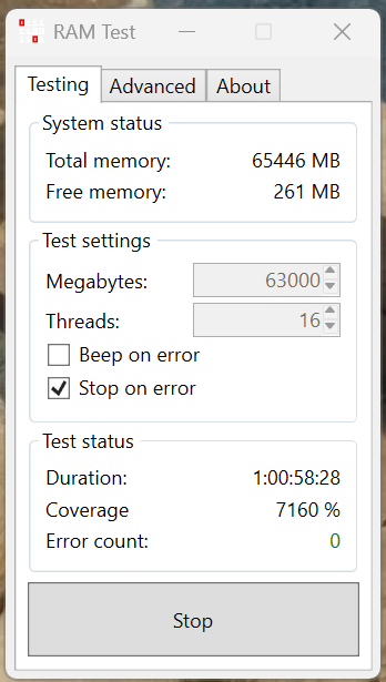

Gut, ich habe 64 GB. Aber mit Cache und FPU in dem Screenie?
Dann eben 9000% in 8 std oder alternativ 18000% in 16 std ^^
Nein, ohne FPU
Ich glaube, ich weiß, woran der langsame Speed lag (also, ich vermute).
KGuiX lässt den Test gar nicht starten, wenn ich mehr RAM testen will, als gerade frei ist.
Ohne das "Add-On", nur normal mit Karhu, habe ich einfach mal 63000 MB eingegeben, obwohl so viel anfangs eigentlich gar nicht zur Verfügung stand.
Dachte, dann wird das andere Zeug ausgelagert, Karhu reserviert sich den Platz und gut.
Aber vielleicht drängen die anderen Prozesse dann immer wieder zurück in den RAM - zumindest z. T. - und müssen von Karhu rausgeworfen werden. Diese zusätzlichen Vorgänge könnten (so meine Vermutung) den ganzen Prozess dann natürlich verlangsamen.
Also sollte ich wohl besser nen Minimalstart machen, wo maximal viel RAM frei ist und dann KGuiX starten.

Hi!
Was sagt der Experte? :)
Naaa, es gibt nicht die Timings, die man zuerst testet oder zuletzt
und wenn die einen nicht laufen ist die Chance kleiner das die nächsten auch nicht laufen.
So funktioniert das nicht! 😁
Ich habe nur versucht, mit den Farben ein paar brauchbare Abfolgen zum Testen zu machen,
wie ich hier bei mir immer vorgehe.
Mehr ist das nicht, das ist keine Aussage oder abzuleiten von irgendetwas,
das nur in meinem Kopf so vom Ablauf schon seit langem so drin.
Das hat nichts damit zu tun, ob das jetzt gut oder schlecht zum Testen ist,
es spart bei mir einfach etwas an Zeit.
Mach bei Karhu 95 %, das sollte der Standard sein.
Wenn die Blauen Timings nicht gehen, einfach weiter machen,
die blauen machen wir dann am Schluss separat.
Das kein Problem einfach schauen was geht und es wird Schritt für Schritt verfeinert.
RAM OC ist zeitaufwendig, wenn man Stabilität und Leistung möchte, das völlig normal!
