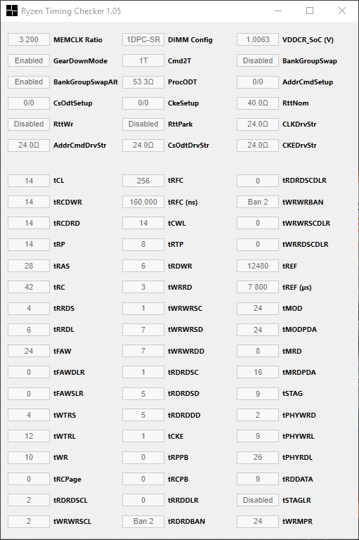

@cm87
Ja so ist es.
Wollte eigentlich auch eher wissen, ob es bei dir Veränderungen gab.
Habe aktuell ProcOdt 53 und RttNom 40. Rest disabled.
CADs auf 24
Aktuell bei 1200%. Sieht soweit gut aus.
Habs oben angehängt.
Reaktionen: cm87
