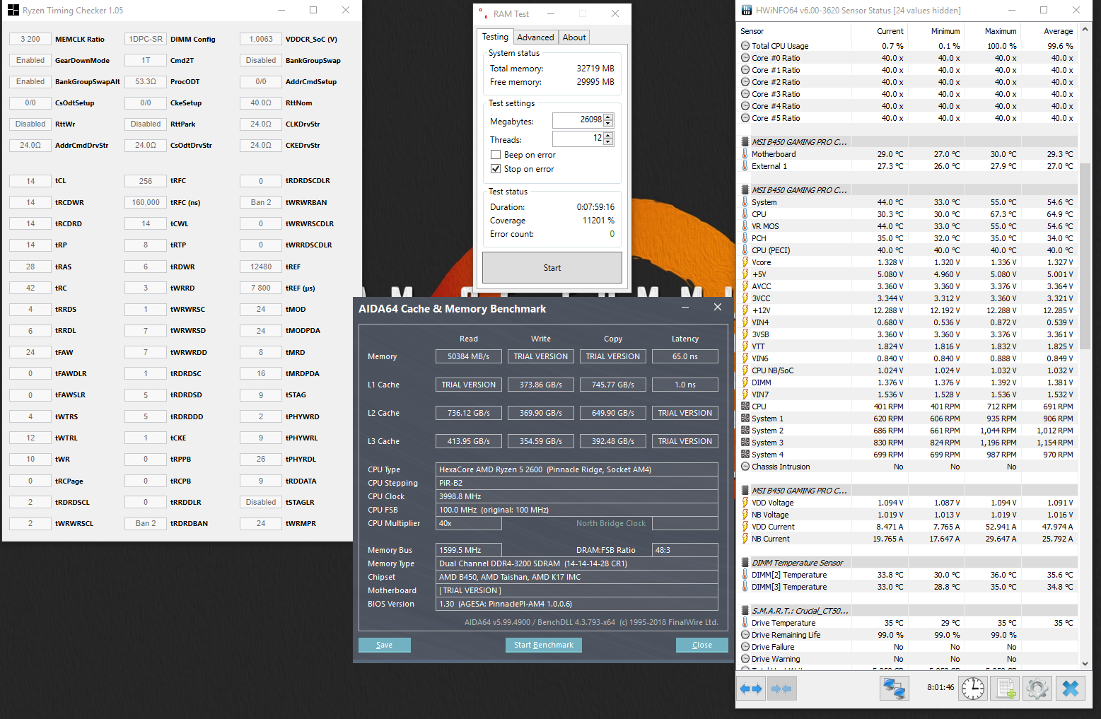

Ich konnte gestern auch endlich erfolgreich 3200 abschließen.
Hatte bei 4000% in Karhu noch ein Freeze und erhöhte die Vcore auf 1,325 bei 4GHz.
Damit lief der Test nun im neuen BIOS durch.
Ging damit zur vorherigen Version nur in der ProcOdt eine Stufe höher.
Habe nicht abschließend getestet, ob 48 noch gingen. Auch die VSoc habe ich nicht getestet, ob noch weniger möglich wäre.
8 Stunden
Ich weiß schon warum ich aktuell die Finger von 32GB OC lasse
Aber Glückwunsch @rowein! Sieht doch schon sehr solide aus

Nächster Schritt werden die 3333, ja.
Das ist das neue BIOS mit Offset. Habe aber weiterhin mit fester Spannung übertaktet.
Muss ich mal schauen, ob ich das noch teste.

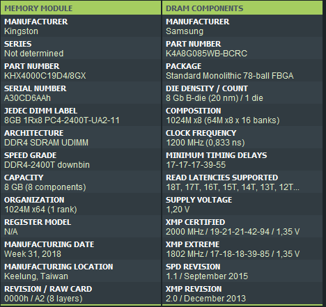

@Falc410 schau kurz in meine Anleitung (Eingangspost Punkt 6 - Part I oder Part III) und poste anschließend ein Foto davon hier rauf.
Müsste so aussehen (Bei dir halt Hynix CJR denke ich):
Jep, tRFC wird da wohl bei >600 oder so stehen.Prof-Falmer schrieb:Subtimings + Terri-Timings könnten nun schlechter sein.

@rowein
Gratulation, denke du bekommst die 3466 auch noch hin. Super RAM Temps.
Ab 3466 könnte sein das trcdrd auf 15 muss den Rest kannst du mal so lassen, Die meisten B-Die schaffen 140-150ns trfc.
Versuche einfach die nächste Taktstufe mit selben Settings.
