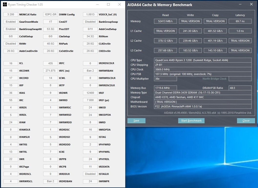

So, PC ist schonmal ohne Probleme hochgefahren :smokin:
Mein System:
Gigabyte X370 K7
Ryzen 3 1200 (jaja ich weiß, ist nur ein Platzhalter für nen schönen Ryzen 3000)
2x 8GB Samsung M378A1K43BB1-CPB (kann keinen RAM mit Heatspreader verbauen wegen Wakü :freak:... aber immerhin B-Die:D)
Das sieht dann so aus:
Spannung ist noch bei moderaten 1,38V.
Durch die Timings habe ich mich erst einmal durchgearbeitet, also alle der Reihe nach geändert und kurz getestet. Die gezeigten sind erstmal stabil (mehrere Stunden Prime und AIDA, Karhu hab ich nicht, ich betreiben das ganze nicht so sportlich wie manche hier :D).
Wie man sieht habe ich den BCLK auf 107,5, damit komme ich auf die ~3400 MHz RAM-Takt.
Ich hatte auch schon ohne BLCK OC 3466 eingestellt (ähnliche Timings), war auch stabil, aber das startet manchmal einfach nicht. Vielleicht lässt sich das auch mit den Widerständen lösen?
Die besten Latenzwerte bei AIDA hab ich übrigens immer, wenn ich einige Zeit Prime laufen lasse, dann schließe und danach den Benchmark mache. Macht bei mir >2ns aus, in einer ohnehin recht frischen Windowsinstallation. Nutzt diese Information nach eigenem Ermessen ;)
Warum nutzt hier eigentlich niemand BCLK OC? Damit lassen sich doch ganz leicht ein paar MHz holen, statt sich mit dem nächsten 66/133MHz-Schritt zu quälen. Zumindest die ASUS Crosshair haben es mWn.

Für Gen 1 sehen deine Werte ja gut aus. Latenz kommt mir noch ein wenig hoch vor. Das sollten ja 3400 MHz sein oder?
Ah ja stimmt, bei OC ist ja der Boost deaktiviert.
Für Summit Ridge habe ich leider nicht viele Vergleichswerte gesehen, wo müsste ich π * Daumen liegen mit der Latenz? Das war das beste was ich bisher hatte, im abgesicherten Modus wirds auch nicht schneller...
Könnte bei den Timings schon der IMC beschränken? Ist der Unterschied zu Zen+ so groß?

Ich weiß dass PCIe von 3.0 auf 2.0 umgestellt wird, wenn der Takt 104,8MHz überschreitet. Von den Übertragungsraten mache ich mir da keine Gedanken. Aber ist es denn so gefährlich? Dafür gibt es ja extra den Taktgenerator (eben nur auf einigen Boards), und der BCLK lässt sich auch noch viel (!) höher stellen. Dachte das wäre nur gefährlich wenn man den nicht hat (und das Board trotzdem OC erlaubt), weil das dann an alle Geräte geknüpft ist.
Wie dem auch sei, mir wäre auch lieber wenn ich die 3466MHz stabil bekäme.
