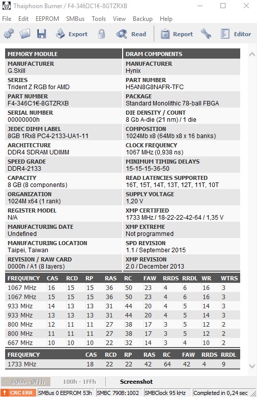

@cm87 Ich konnte den Typhoon Burner genau 1x starten. Hab dann auf Read geklickt und danach auf Report als ich es exportieren wollte ist das Programm abgestürzt und seitdem hab ich Windows zig mal neugestartet aber das Programm startet nicht oder wenn es startet stürzt es ab wenn ich auf Read klicke. Ich konnte noch Hynix lesen aber mehr nicht. Links unten stand aber CRC Error. :confused_alt: Vielleicht ist mein RAM nicht stable :(

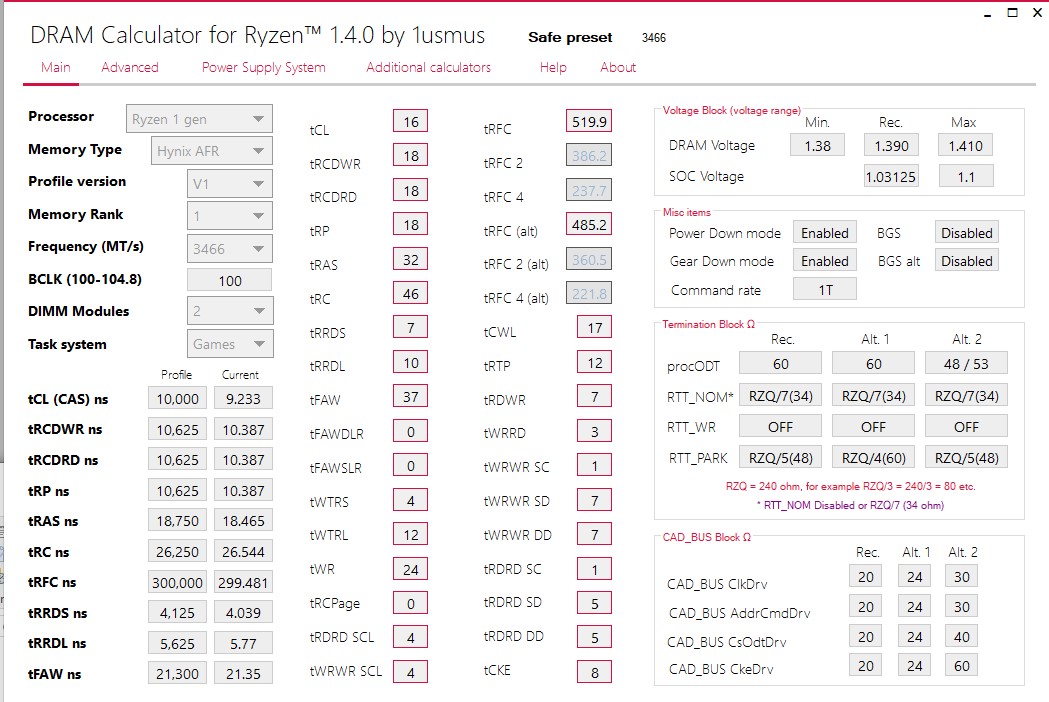

Also jetzt konnte ich zumindest einen Screenshot machen. Keine Ahnung warum das Tool immer CRC Error ausspuckt.
Habe die Werte dann in den DRAM Calculator wieder eingetragen und mal das Safe Preset berechnet und eingegeben. Die Werte wurden Teilweise deutlich nach unten korrigiert (vorher war es ja 18-22-22-42) - und was soll ich sagen? Ich bin im Cinebench nun langsamer als vorher - egal ob Single oder Multicore. Muss ich das verstehen?
Ich habe ja 2 A-XMP Profile drauf, beide sind mit den gleichen Timings angegeben, aber einmal 3200 Mhz und dann wieder 3466 Mhz. bis jetz hatte ich im Cinebench die meisten Punkte bei dem Profil mit 3200 Mhz - wie kann das sein?

Soweit ich finden konnte könnte der CRC Fehler von RGB Software verursacht werden. Asus Aura oder so installiert?
Ja habe ich. Ok dann bin ich beruhigt.
Also ich lass es gut sein erstmal denk ich. Hab ja jetzt erstmal nur billigen RAM gekauft. Mit dem AXMP Profil hab ich im Memtest keine Fehler und Cinebench 1348 Punkte im Vergleich zu den Safe Settings vom DRAM Calculator nur 1299 Punkte.
