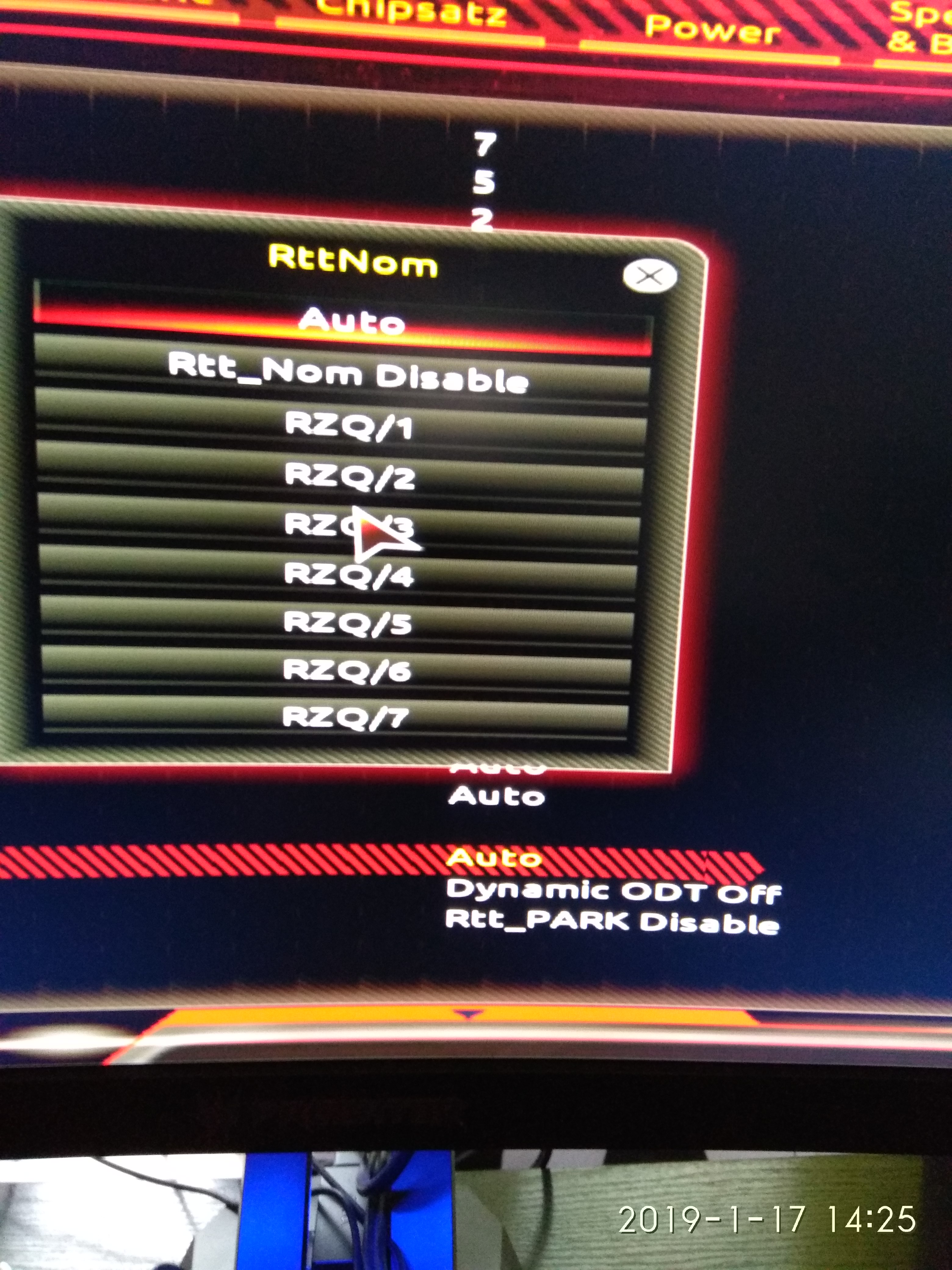

Procodt auf 48 zurück und nur rttnorm alles aufprobiert 1-7 kein boot

Waren die anderen RTT-Werte auf off bzw. disabled?
Da darf nichts mehr mit AUTO konfiguriert sein.
Ich probier's Mal am WE weiter
Ja die anderen rtt waren deaktiviert

Dann muss die Procodt höher... (Auch die darf nicht auf Auto stehen)
Ja ich habe die procodt nicht auf Auto das einzige was auf Auto war sind die CAD Wiederstände
Aber erstmal wollte ich mich für die schnelle Hilfe bei euch bedanken :).
Reaktionen: stinger2k
Die wirst du bei der Frequenz auch noch nicht benötigen. Geh mal eine Stufe rauf mit der Procodt (z.B. von 48 auf 53,3 Ohm) dann sollte das mit RTTNom 5, RTTWr off, RTTPark disabled schon booten.

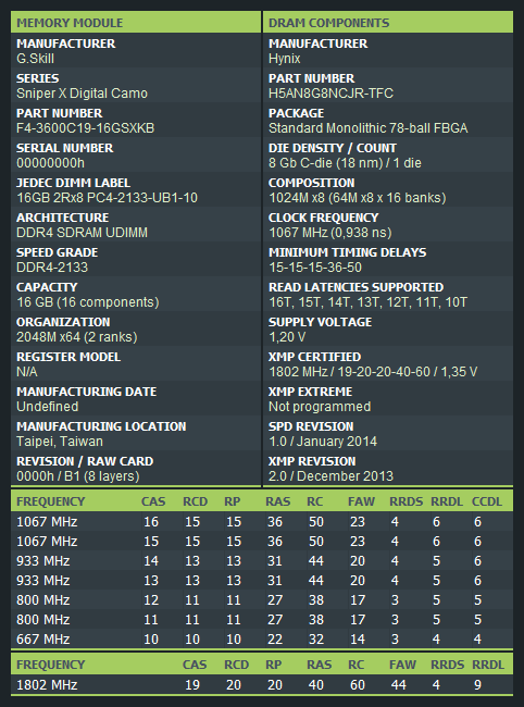

So meine Hardware ist da, montiert, bin noch am installieren des üblichen Zeugs. Hab aber schomal den Thaiphoon Burner laufen lassen, zwecks Indenfitikation der RAM Chips, wie erwartet halt die CJR Hynix. Noch keine Zeit mich da richtig mit zu befassen. :) Grundsätzlich bedarf es beim RAM Handarbeit.
