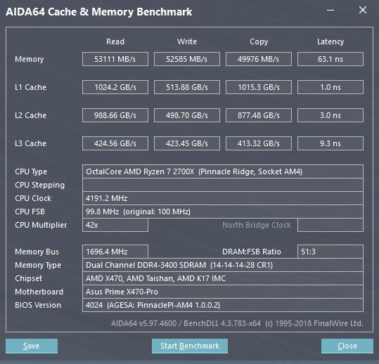

@Phear sieht ja schon sehr gut aus. Die Latenz ist schon hoch, schau dir mal die Latenz im abgesicherten Modus an.
Wenn dort viel weniger zu sehen ist, 'stört' etwas im Windowsbetrieb.

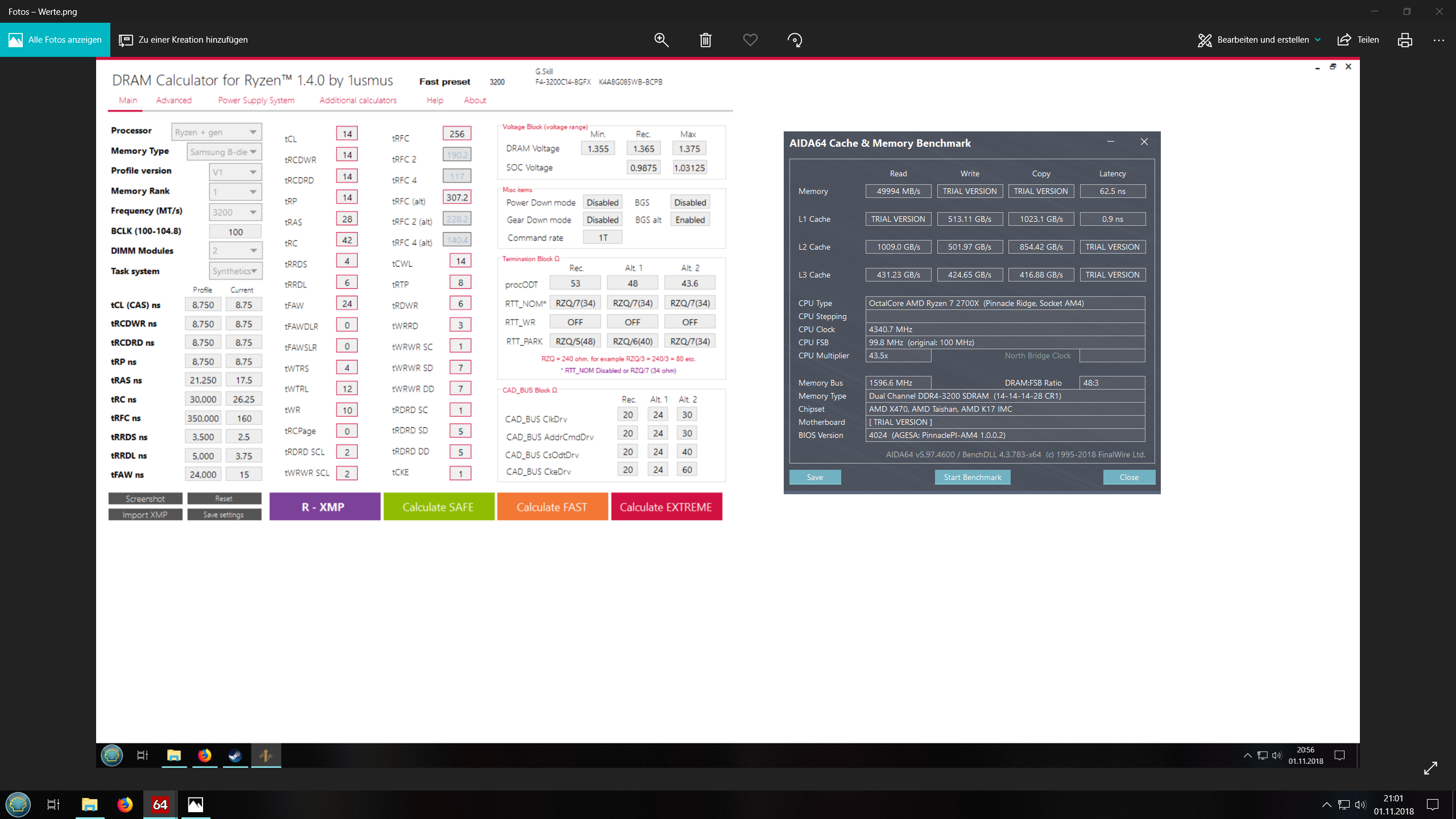

So auch nochmal ein kleiner Zwischenbericht.
Fast 3200er Werte scheinen bis jetzt stabil zu sein bei 1.4V und 1.05 Soc .
Geardown musste ich aber wieder anmachen. Ohne ging nix. Nach 5 Min scho Fehler.
1 Stunde Aida 64 und paar lastige Games bis jetzt ohne probleme.
Bin bisher zufrieden. So oder so schneller als mein alter Ram.
Evtl mal bei Gelegenheit nochmal an die 34XX bei cl14 wagen. Muss doch zu schaffe sein

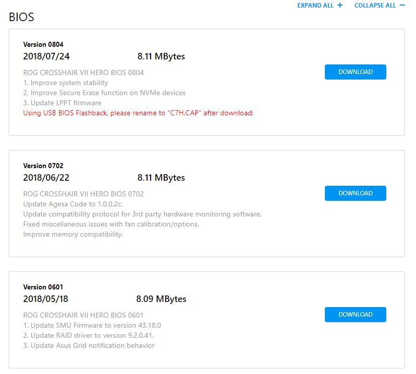

Haben die für die Asus Bretter immernoch kein Agesa 1.0.0.4 haltiges Bios released?
- Jan. 2017
- 2.922
Kommt auch nicht.
Asus hat entschieden 1004 zu überspringen und direkt 1006 zu bringen. Angeblich sollte das demnächst kommen bzw. es gab sogar schon eine beta für das C7H Wifi - hat aber zu mega Problemen geführt bei den Leuten die es installiert haben. Denke also es wird noch paar Wochen dauern.
- Aug. 2004
- 12.346
Bescheuert, denn bei mir lagen zwischen 1.0.0.2 und 1.0.0.4 volle 133Mhz Potential
- Jan. 2017
- 2.922
Es gab sogar schon 1001 Bios für das C7H, welches die warum auch immer wieder offline genommen haben. Lief bei meinem (mittlerweile verkauften) C7H problemlos - hatte aber auch kein neues AGESA.
P.S. Auf dem M7 konnte ich keinen Unterschied beim Ram feststellen, läuft mit beidem gleich.
Hab erst ab 1004c RAM OC betrieben, daher kann ich hier keine Vergleiche ziehen.Flynn82 schrieb:P.S. Auf dem M7 konnte ich keinen Unterschied beim Ram feststellen, läuft mit beidem gleich.

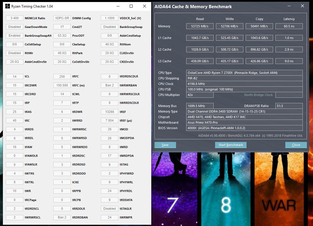

- Dez. 2006
- 5.950
62,5 im Safe Mode. Bisher läuft alles problemlos. Ich werde das jetzt erstmal beobachten. Ich bin mir nicht so sicher, ob die Bios Version da auch mit reinspielt. Du bist 3-4 Versionen hinter mir. Wer weiß was da am Ende alles verschlimmbessert wirdnospherato schrieb:Entweder du hast einen Störer oder es ist nicht ganz stabil.
waren es vorher nicht >63ns? oder sind das die Werte im abgesicherten Modus?Phear schrieb:62,5 im Safe Mode
- Sep. 2007
- 7.567
Ja wie viel hier BIOS ausmachen wird, kA.
Falls dann noch pbo genutzt wird sollten die 62ns rum hin kommen.

cm87 schrieb:Finde 1,4V für 3200 FAST schon ein wenig zuviel. Hast ja keine DR oder?
Nö, müssten Single ranked sein.
DRAM Device Die Count: Single die
1.375 war noch nicht stabil, da bin ich gleich auf 1.4 um zu gugge wies damit ausschaut. Und geht.
Geht evtl noch bissle niedriger. Noch nicht getestet.
Edit : So schauts nun aus. Nur Geardownmode hab ich wie gesagt auf on, da sonst fehler kommen.
- Dez. 2006
- 5.950
@nospherato
Ja, ist mit pbo. Gear Down habe ich nun übrigens auf Enabled. BF1 lief zwar reibungslos, aber Pubg schmiert permanent ab. Da muss ich mich allerdings durchquälen. Das taugt mir echt gar nicht mehr. Scheint für Tests aber ziemlich gut zu funktionieren
