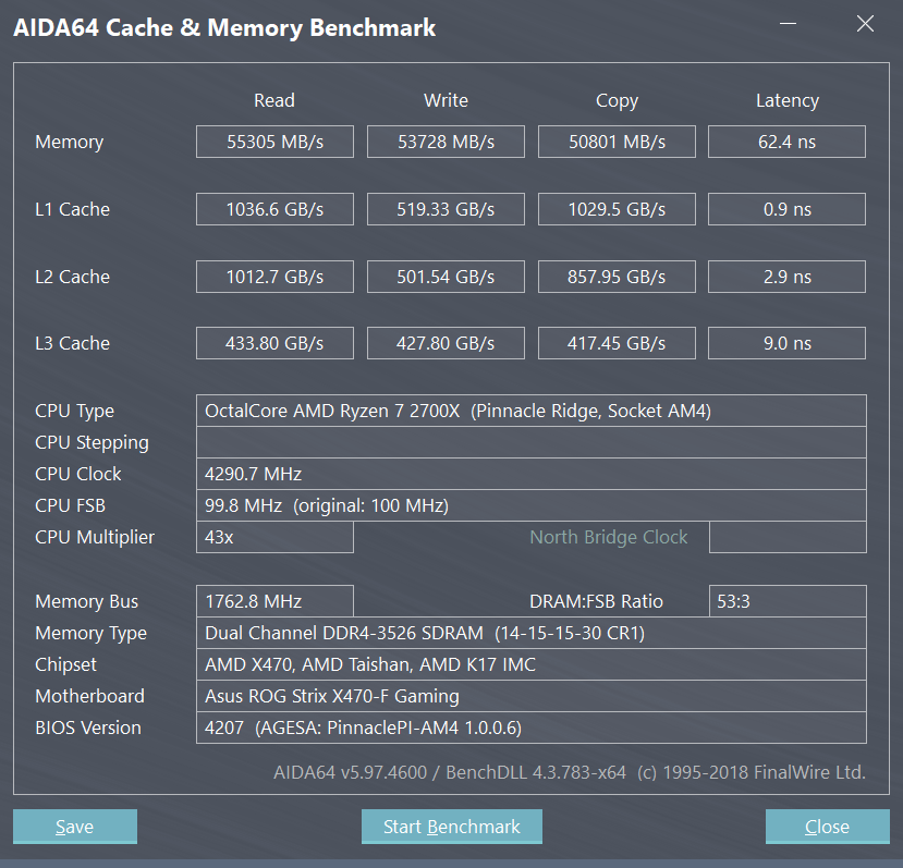

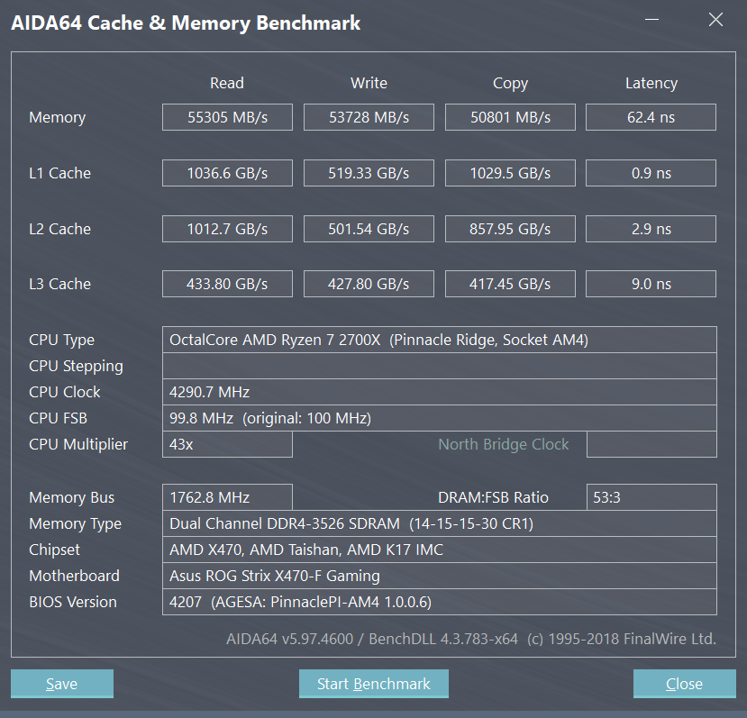

Alles klar werd ich mal versuchen, danke. Muss ich das nächste mal unter Windows alle Programme die im Hintergrund laufen schließen. Hab gemerkt, dass gerade die Logitech Software doch einen starken Einfluss zu haben scheint.
glaub ich gebs auf die CL14 bei RD zu schaffen, bin eh schon sehr zufrieden mit den Werten von cm87, denke ich belasse es dabei.
Danke nochmal für die Hilfe und macht weiter so :)
Reaktionen: Tanzmusikus und cm87
@Soulblighter
Ja auch andere Softwares wie iCUE von Corsair, CAM von Nxzt ( wie auch immer, die für Kraken).. Aber auch hwinfo usw. Ausnahme ist After über.
@Celinna
Spar dir den Aufwand, denn der Wert bringt so ziemlich nichts an Leistung und kostet enorm Stabilität.
Reaktionen: ZeroCoolRiddler, Celinna und cm87
So hier unter Windows und die Programme im Hintergrund beendet (Logitech, iCUE etc.)
Versuch tRFC noch etwas zu senken (bringt geringere Latenzen) und tWR auf 12/14. Aber an sich ist das doch ein sehr schickes Ergebnis!

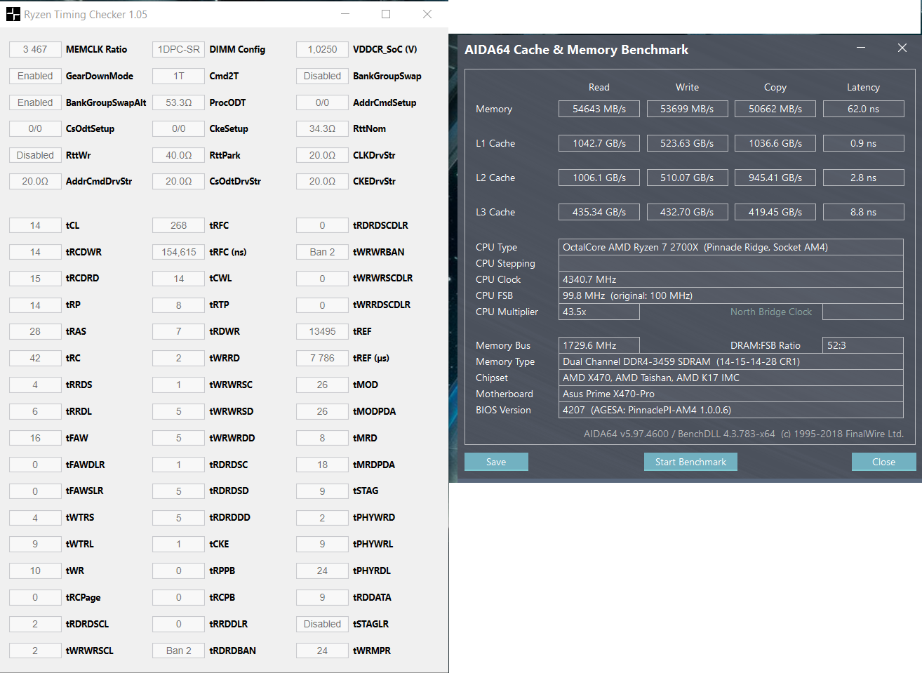

hab da mal ne Frage bringen die 3533 mehr wie die 3466 wenn dafür im Gegenzug die Timings und Subtimings einiges schlechter sind?
Frage nur sehs grad bei Soulblighter, ist keine Kritik oder so will nur wissen was mehr bringt

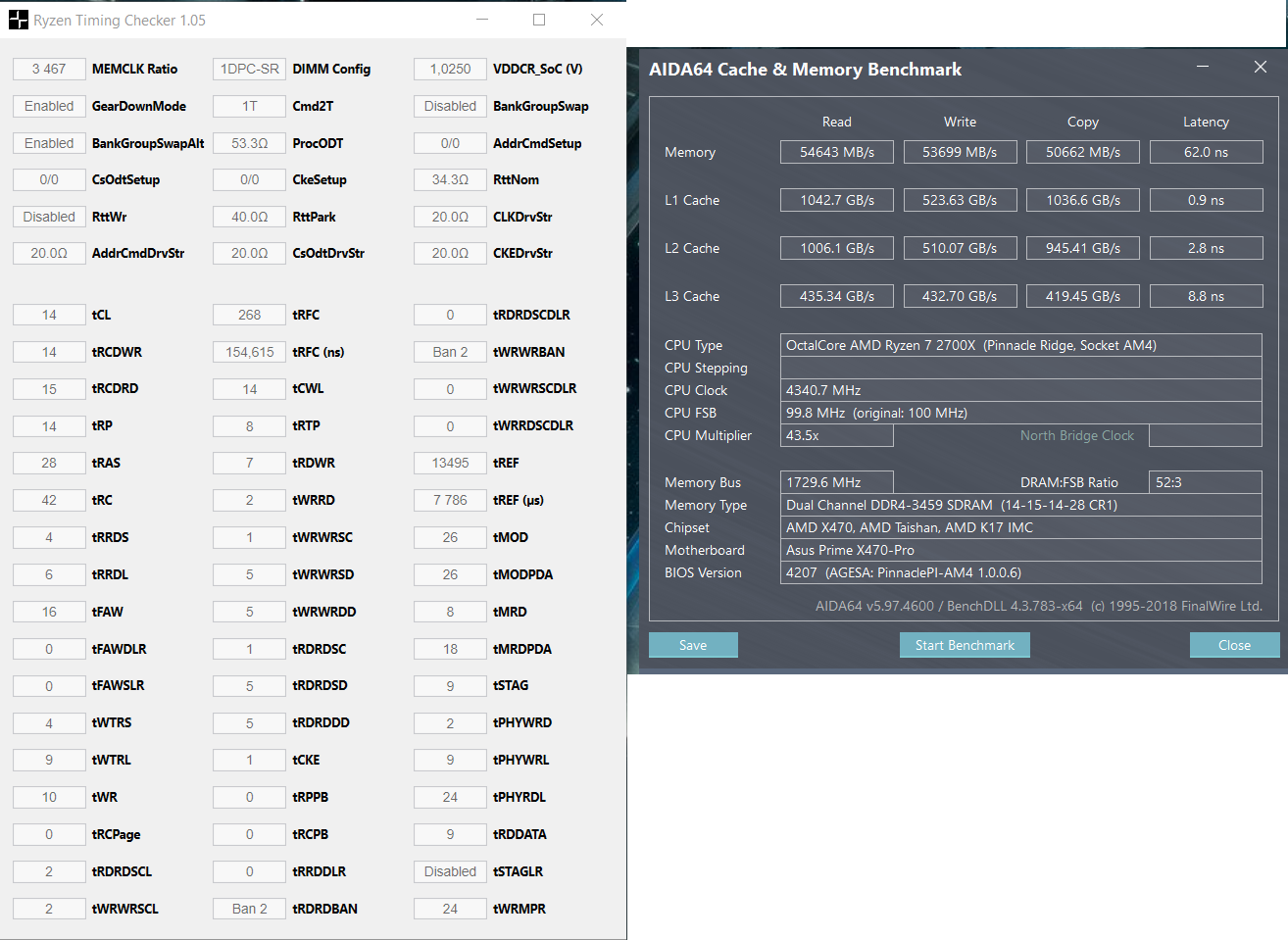

Im Vergleich nochmal meine.
Es hängt von den Werten ab die am Ende raus kommen. Machen Spiele/Programme lieben kleine Latenzen, manche mehr Bandbreite, manche weder noch...

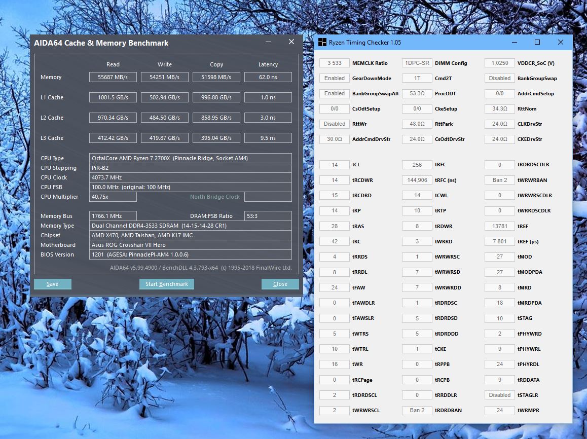

Hi,
ich glaube es ist stabil bei 3533:) - aktuell probiere ich noch mit Geardown off. Ist aber extrem beim VDimm und VDDSoC. Bissel mehr und es ist instabil. Mit TurboVcore habe ich mich rangetastet, in 0,05V Schritten. Diese dann ins Bios. Mein G.Skill braucht wenig VDDSoC, etwas zuviel und gleich Fehler.
Mal schauen ob es hält.

1,46v für 3533...:lol: Da brauch ich schon 1,49v, also alles top bei dir.
Kannst sogar noch etwas an den Timings feilen.

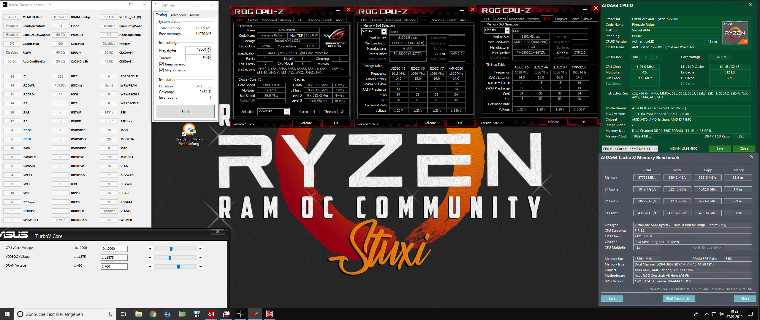

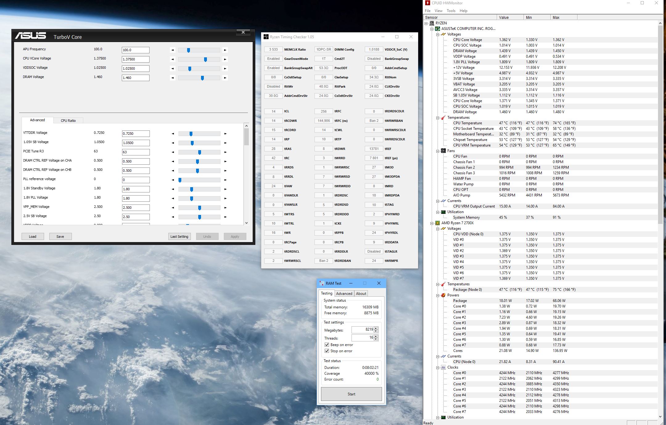

Toll. Erster Lauf lief bis gut 10k Karhu. Dann Neustart und wieder Karhu gestartet. Bin dann zum Fussball schauen gegangen und komme eben nach Hause und sehe das. Fehler bei 12.461%
Wie weit soll Karhu eigentlich noch laufen um das Ergebnis als "stabil" zu sehen. Bin echt genervt jetzt..

@Stuxi
probier mal TWR 16

Nah. Andere CADs werfen früher Fehler.. So in wenn der nächste Versuch mit kleiner Änderung dann 2x 10k läuft und ich rechtzeitig Stopp drücke, bin ich in dem Glauben, dass es stabil ist. Wäre aber evtl noch ein Fehler gekommen.. ich weiß auch nicht..:freak:

Naja ich glaube bis auf tRFC und andere CADs und Rtts hab ich nichts verändert zu meinen ersten 3666 Timings. Und die waren PUBG rockstable.. Vll passiert in PUBG mit den neuen Timings was, glaube ich aber eigentlich nicht dran.. ach keine Ahnung. 10 Minuten früher zuhause und ich hätte geglaubt das läuft stabil.. :D

@Stuxi
Bei dem tRFC ist es leider wirklich sehr schwer das stabil zu bekommen :/ probier Mal die tWR Werte etwas zu erhöhen (12 bis14), das stabilisiert noch mal etwas. Denke aber nicht, dass die 256 tRFC klappen werden ehrlich gesagt. :(

Aber woran machen wir das zukünftig fest?
Wie weit soll Karhu laufen? Selbst wenn ich mit andern CADs oder Rtts jetzt nochmal 2x 10k Karhu schaffe, könnte das ja immernoch „instabil“ sein, weil der Fehler ja möglicherweise erst bei 30k kommt. Das ist grade das was mich nervt.. 😏
Dachte eigentlich mit 2x 10k Karhu sollte das safe sein..
