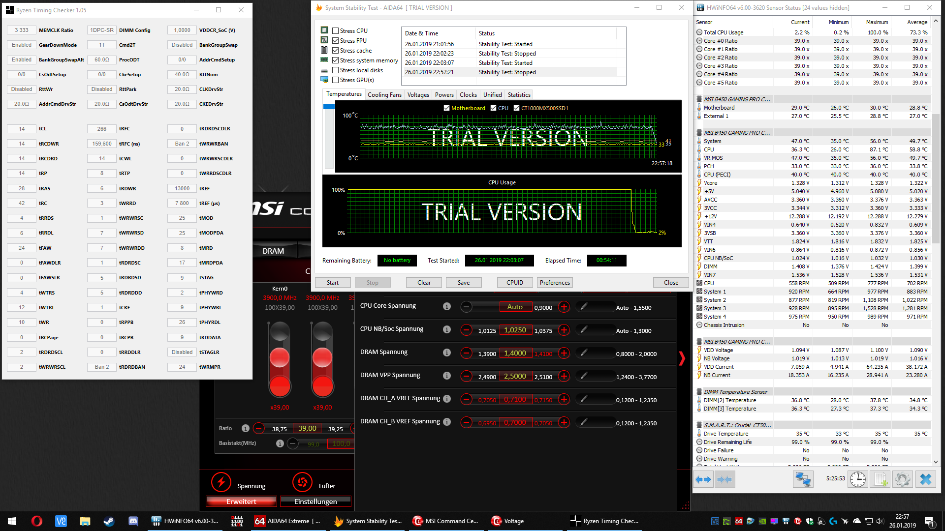

Nachdem ich gestern dachte, dass ich endlich mal mit meinen 3333 CL14 weiterkomme, kam heute die Ernüchterung.
Ich bekomme einfach kein stabiles Setting hin.
Gestern lief der Cache-Test 1h und der Stresstest 55min.
Heute wollte ich mich mit Karhu beschäftigen und sicherheitshalber nochmal vorher Aida testen.
Der Stresstest brachte direkt einen Fehler und habe daraufhin den Cache getestet.
Auch dieser spuckte ziemlich schnell Fehler aus.
Habe danach alles möglich an VSoc bis hoch zu 1,1 getestet und auch mit der VDimm bin ich auf bis zu 1,44 hoch.
Habe bereits im Voraus den Multi auf 39 zurückgesetzt und die Spannung auf 1,325. Eine Änderung auf 1,35 machte keinen Unterschied.
Bekomme ich bei meinem RAM einfach keine 3333 mit den Fast-Settings zum Laufen?
Dabei liefen die Fast-Settings bei 3200 CL14 so problemlos und mache nun schon eine Weile mit den 3333 rum.
Auch eine Änderung der CPU auf Auto (also Standard ohne Übertaktung trägt nicht zur Stabilität bei).
Hat jemand noch eine Idee?

tWR auf 12 o. 24, tRDWR auf 7, tRCDRD auf 15. Das kann nochmal etwas Stabilität bringen. Zuviel VDimm und VSOC kann auch ins Gegenteil umschlagen und instabil werden.

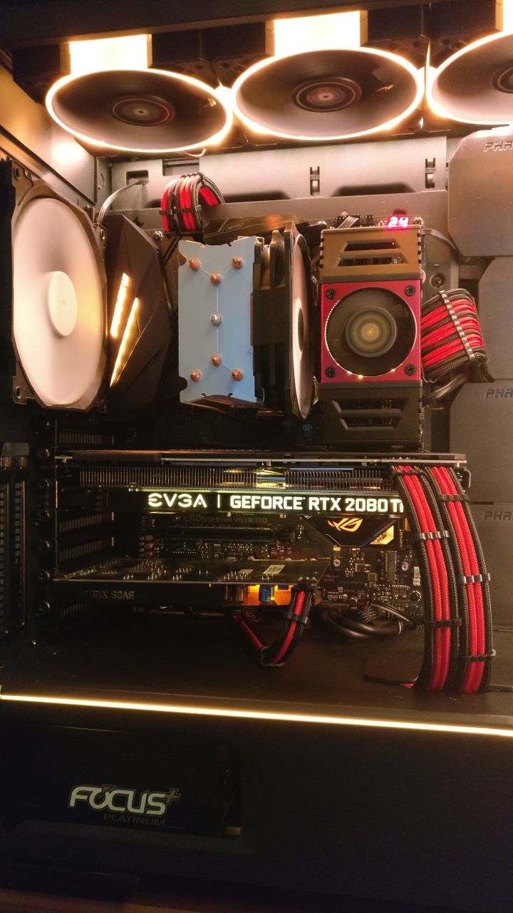

Und sehr schön, das ihr euch hier jetzt auch mit WaKüs beschäftigt.
In Zukunft will ich mir auch eine komplette Hard-Tube-Custom-Wakü einbauen.
Gibt auf youtube einen schönen Kanal, Jaystwocents, recht verrückter Typ der sehr viel am basteln ist.
Gibt von ihm auch Anleitungen und so zum Hardtubing.
Habe hier jetzt ja schon ein Envolv X stehen, alles schon beleuchtet und mit Cable-Mod-Kabeln, da würden Softtubes nicht aussehen.
Eine Menge Arbeit wird das auf jeden Fall, glaube den PC kann man dann auch paar Tage nicht benutzen.
Bisschen Angst habe ich nur davor die Heatspreader vom RAM zu bekommen, wenn ich die auch in die WaKü integrieren möchte. In dem MSI-Werbe-Video, was hier irgendwo gepostet wurde, sagt ja selbst Roman, dass er da manchmal Probleme hat :D

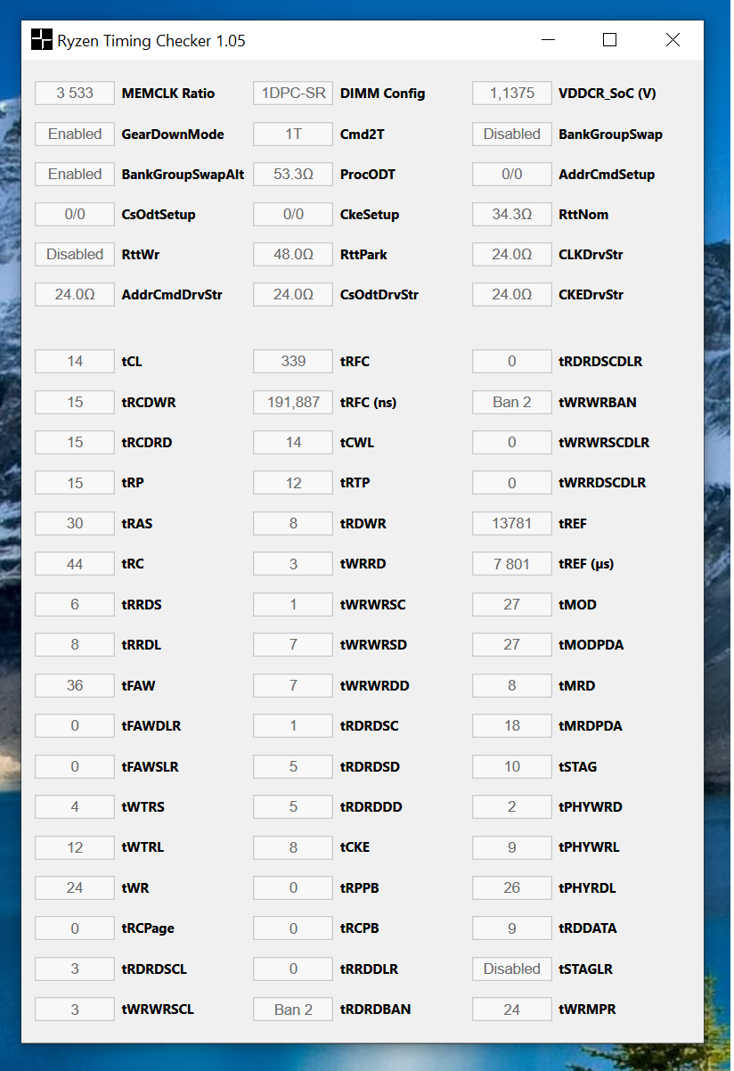

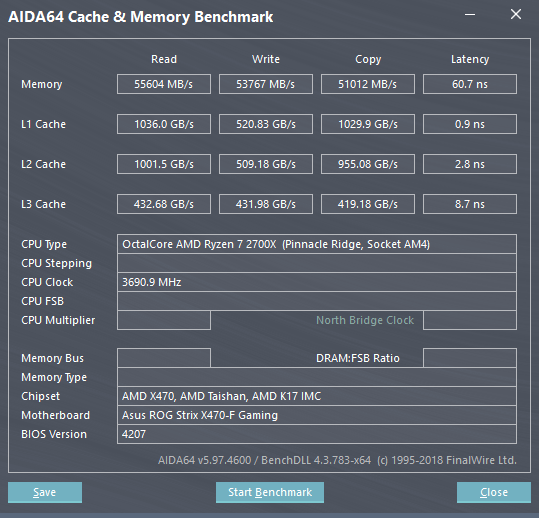

Sers,
also erst mal danke für den sehr ausführlichen Thread bzw. Leseartikel. Habe mich dadurch auch mal etwas mit RAM OC beschäftigt bzw. eigentlich nur die Safe Settings vom Ryzen Calculator benutzt.
Hardware:
Ryzen 2700x
Asus ROG Strix X470-F Gaming
16GB G.Skill Trident Z RGB DDR4 -3200 CL14
Den Aida Screen hab ich im abgesicherten Modus gemacht, da zeigt er mir wohl nicht alles an. Unter Windows wird mir alles angezeigt dort ist aber die Latency bei 62.1 ns und unten 9.2 ns. Arbeitsspeicher hab ich im BIOS 1.42V eingestellt, sofern ich mal etwas mehr Zeit habe kann ich mich ja mal an den Fast Settings versuchen. VSOC habe ich auf Auto stehen, wenn ich mir die Liste der anderen User so anschaue, scheint diese doch relativ hoch zu sein.

@Soulblighter
Versuch z.b deine tRFC runter zu bekommen. Und ach so: Bitte für Vergleiche keine Screenshots im abgesicherten Modus nehmen. (Aida lässt da dankenswerterweise manche Werte weg, damit man es direkt sieht.)
