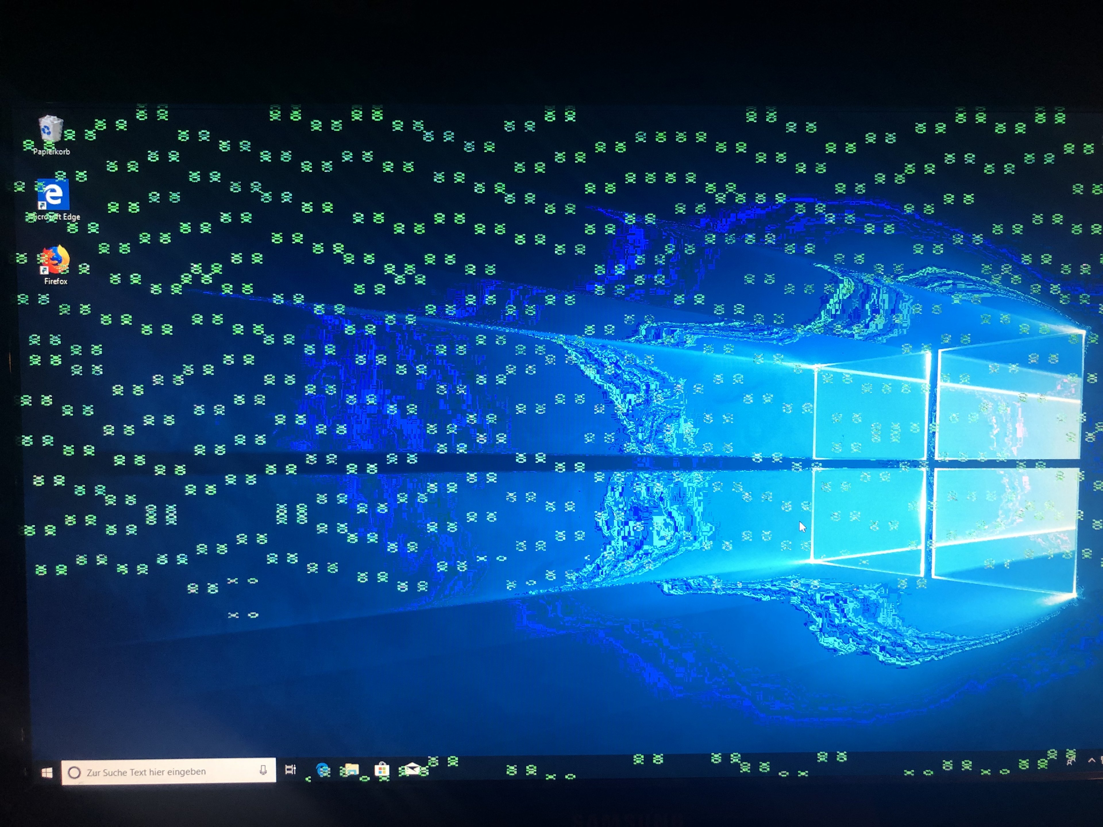

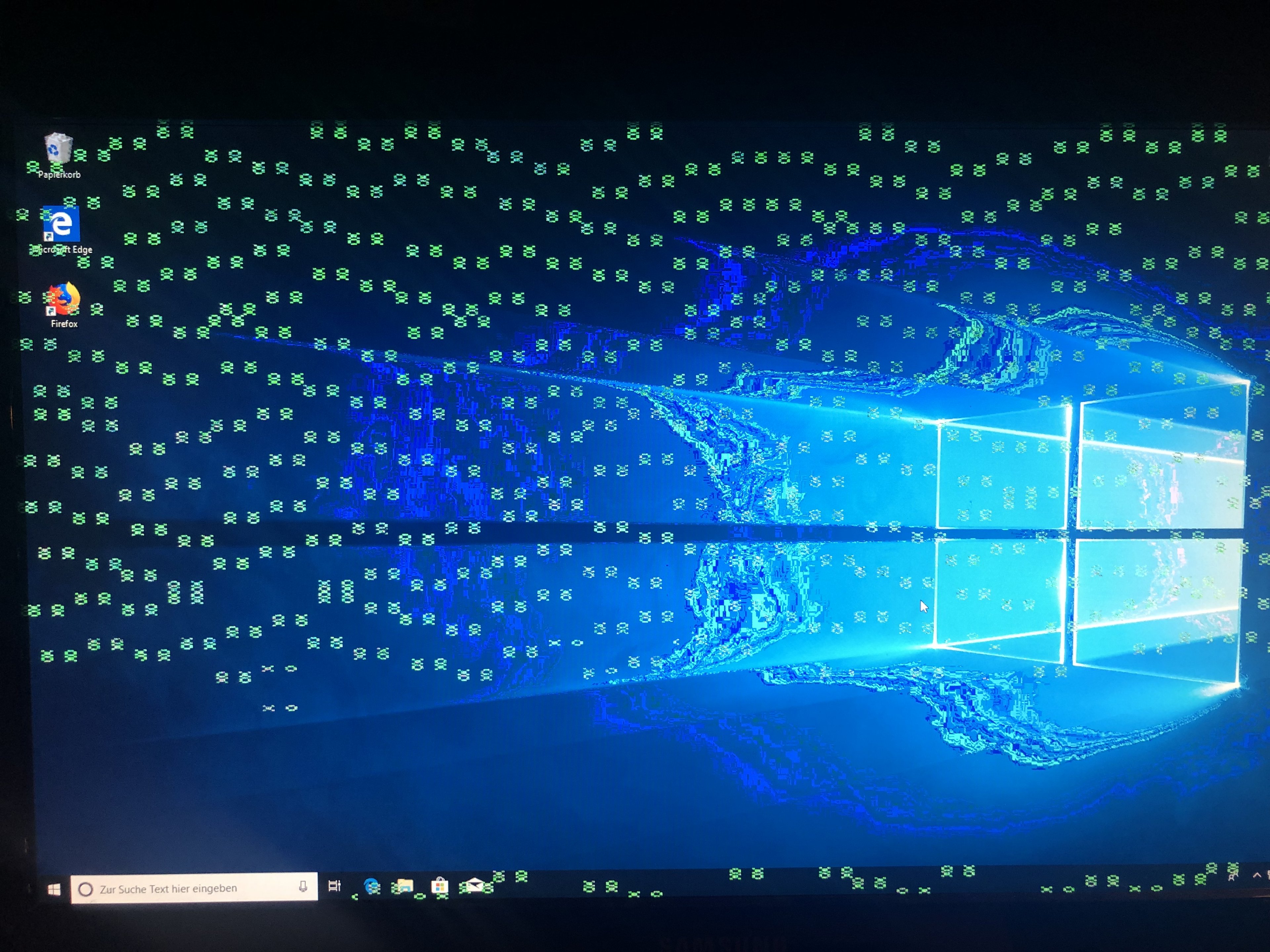

Musste das gerade nach einem kleinen Schockmoment feststellen: Hatte jetzt paar Stunden GTA5 zum testen laufen und dann stürzt mir das System ab, auf beiden Bildschirmen komische Zeichen zu sehen, genau solche wie auf dem Bild hier.
Die müssten ja von der GraKa kommen, die ich jetzt nur manuell etwas undervoltet habe.
Beim Neustart dann richtig Probleme, beim laden von Windows paar mal aufgehängt bis er dann mit kompletten Default-Settings im Bios mal die Reperatur gestartet hat - ich dachte schon, ich muss das System neu aufsetzen :rolleyes:
@JH13
RTX Karte?
Die Symbole sind normal sehr eindeutige Zeichen für defekten Vram!
Flare X sind bisher übrigens mit XMP bei mir auf 6 verschiedenen Boards (inkl. C7H) immer stabil gelaufen.
Jup, 2080 ti, EVGA Black Gaming.
Läuft aber wieder ohne Probleme jetzt.
Okay, behalte es im Auge. Ich gönne es dir nicht, aber es würde mich wundern wenn es nicht die gpu wäre. Dafür gab es einfach schon zu viele mit genau diesem Fehlerbild.

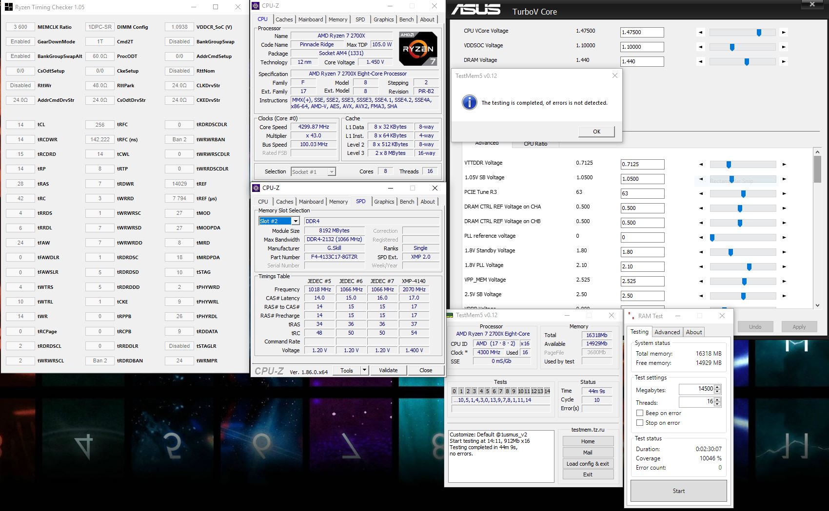

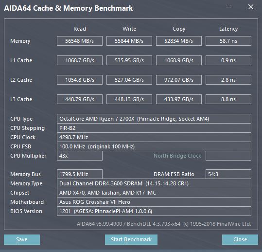

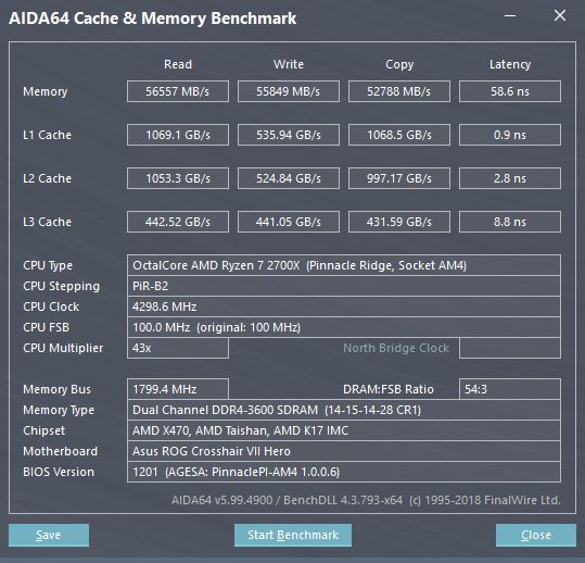

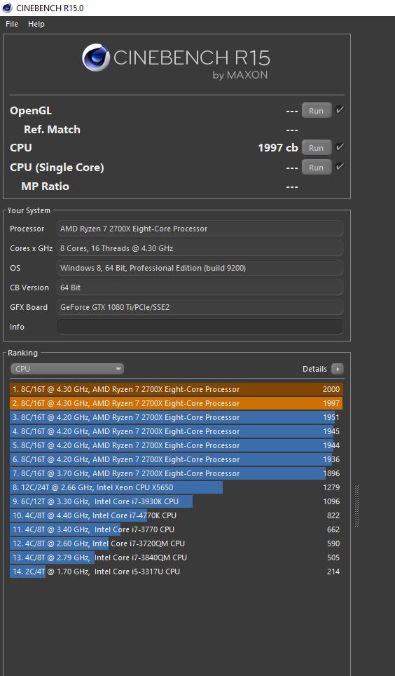

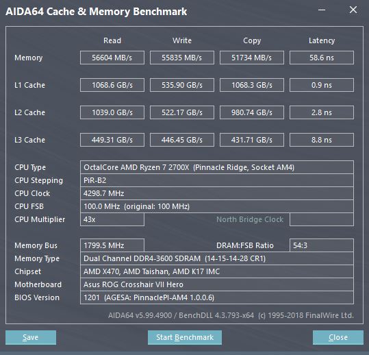

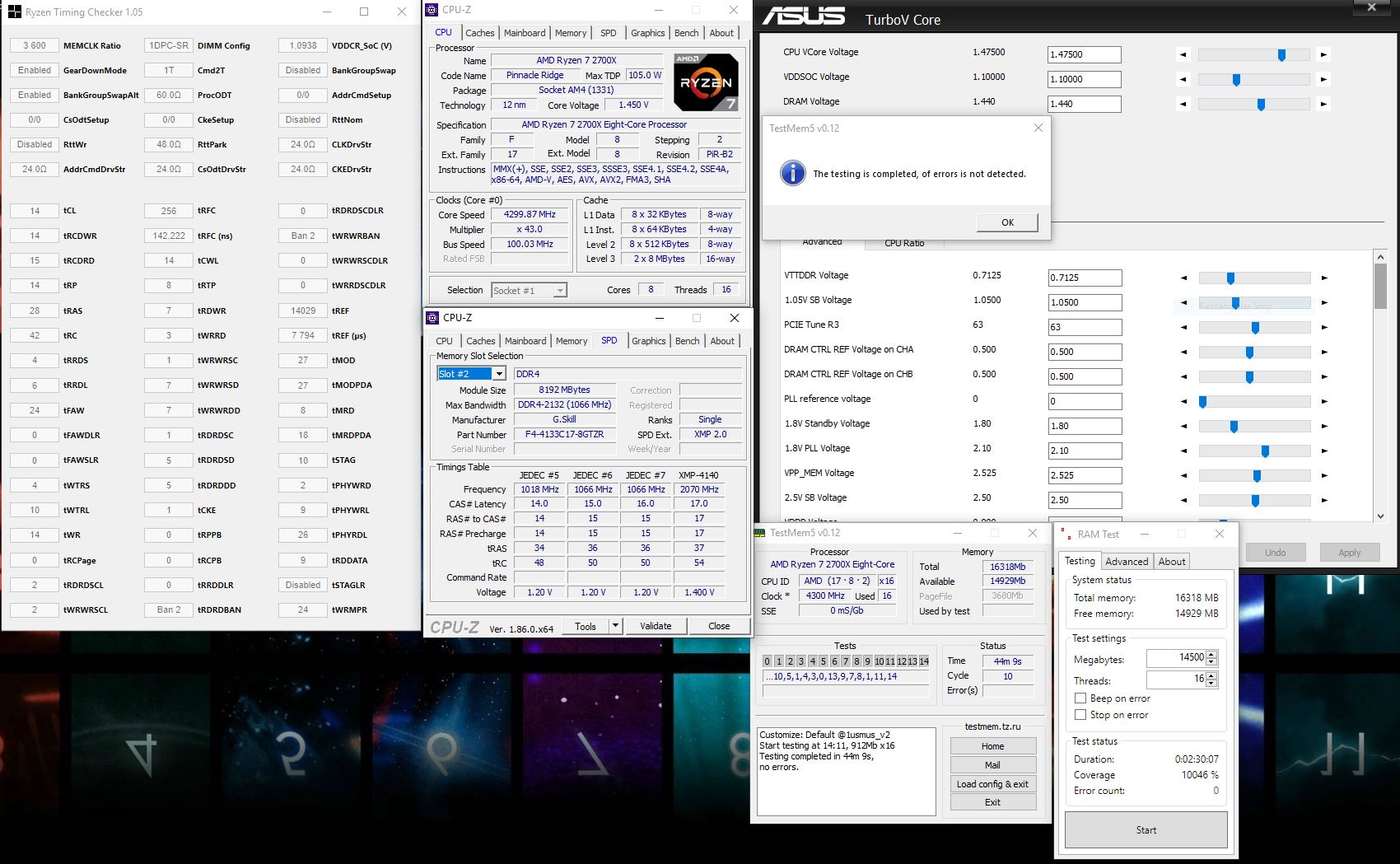

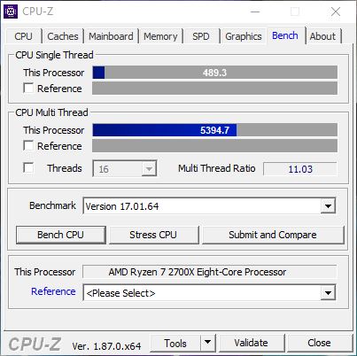

Soo jetzt darf ich auch mal wieder, nachdem meine 3600er timings fertig geworden sind.
Großer Dank gebührt hier @Reous der mitgeholfen hat!
Timings und Stabilitätstests:
Benchmarks:
Userbench:
https://www.userbenchmark.com/UserRun/14270350

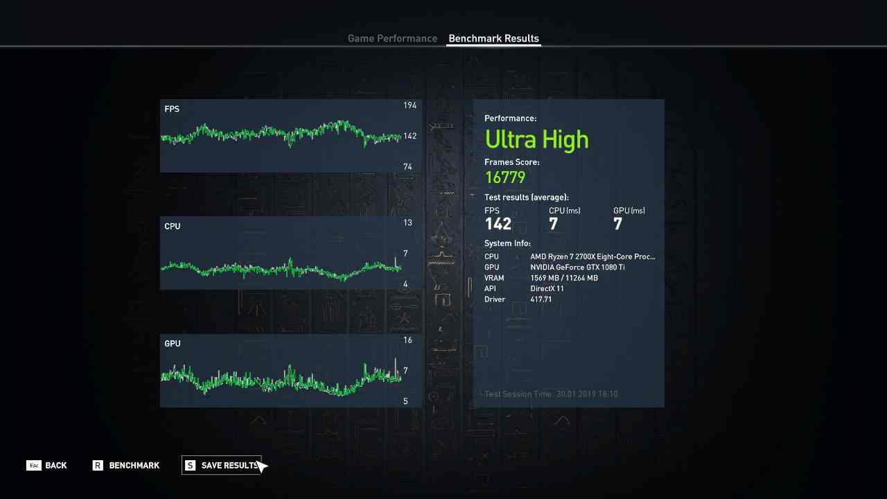

Shadow of the Tomb Raider fullhd highest settings taa on

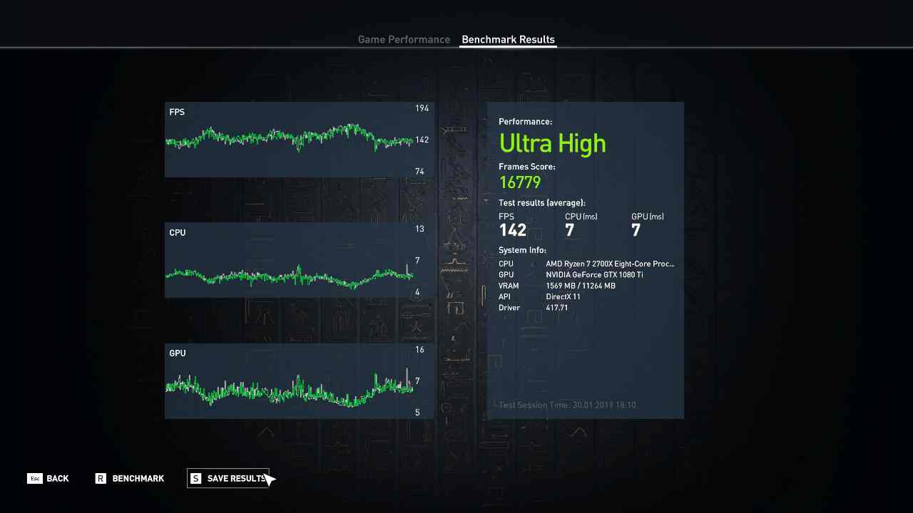

AC:O 720p low settings (AA off)

Den AC:O Benchmark nehm ich persönlich, gratuliere ;)
Reaktionen: cm87 und nospherato
In dem Fall tatsächlich speziell für dich, aber nicht um dich zu ärgern, sondern weil der so (teilweise) vergleichbar bleibt mit den alten Benchmarks, die ich gemacht habe.
So sieht man die verschiedenen CPU und RAM Taktraten und deren Einfluss etwas besser :)
Danke auf jeden Fall. War jetzt doch irgendwie seit Freitag mehr Arbeit, als gedacht...
Das Problem kenne ich ja, kam aber fast ausschließlich nur bei der Founders-Edition vor, soweit ich weiß.
Ich hoffe einfach mal, dass diese Zeichen nicht zwingend auf einen Defekt deuten. Den VRAM hatte ich ja auch schon +500mhz gesetzt, das machen eigentlich alle von den Karten mit. Aber evtl habe ich da auch einfach mal Pech gehabt in der Lotterie.
Gta5 läuft jedenfalls wieder seit einer Stunde.

Wie gesagt beobachte es einfach mal, aber bei instabilem System RAM habe ich solche Symbole noch nie gesehen.
Du kannst sie natürlich auch mal mit Furmark, 3dmark im Loop o.Ä. quälen und schauen was passiert.
*Daumen drück*
