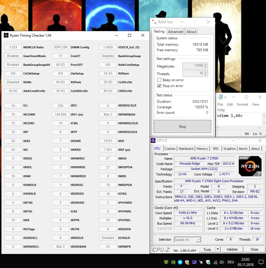

Soo also die 1,44v haben tatsächlich die 10000 geknackt:
Aber nicht zu früh freuen, morgen muss es einen zweiten Lauf packen, einen weiteren Spieletest überleben und nochmal zur Sicherheit Aida überstehen
PS: Zur Sicherheit waren alle Tests mit 1,4v CPU, das wird in den morgigen Tests wieder versucht auf 1,375v zu senken.

So für heute reicht es mir mal
Hab nun 46 versch. Settings versucht... (Tabelle sei Dank
VCore von 1,43V bis 1,46V
VSoC von 1,0375V bis 1,1V
Bei den Widerständen so gut wie alles.
Ich denke, mein RAM ist da am Ende.

@cm87 Auch mal versucht bestimmte Timings zu lockern, z.b. Trfc? Ist stark wenn es bei @nospherato mit 256 läuft, ich würde nicht so niedrig anfangen. Dann eher so 330+ vielleicht. Und die Frage ist ja ob bei dir der IMC überhaupt 3533 macht oder weißt das schon?
Jep, hab ich versucht. Hab auch ziemlich lockere (sub) Timings versucht. Ich versuche es morgen mal mit CL16, ich denke, der RAM streikt.
Wissentlich, dass es keinen Sinn hat, möchte nur die Grenzen testen
@nospherato das sieht doch schick aus, bin gespannt ob es stabil in Games ist.
@cm87 gibst du auch mehr Spannung auf die CPU? das ist nämlich recht wichtig.
wenn ich von 3467 Mhz auf 3533 Mhz wechsle, braucht die CPU 0,0075V mehr, sonst sind die 3533 Mhz nicht stabil.
ich versuch mich jetzt nochmal an den 3600 Mhz, will nur ungern von meinen Timings runter, wird aber wahrscheinlich sonst nicht machbar sein.
Naja hab die Spannung auf 1,3V angehoben. Sprich 0,25V sogar mehr.
Also ich glaube, da geht beim RAM nicht mehr viel. Werde morgen nochmals andere Timings versuchen und diese dann langsam straffen.
