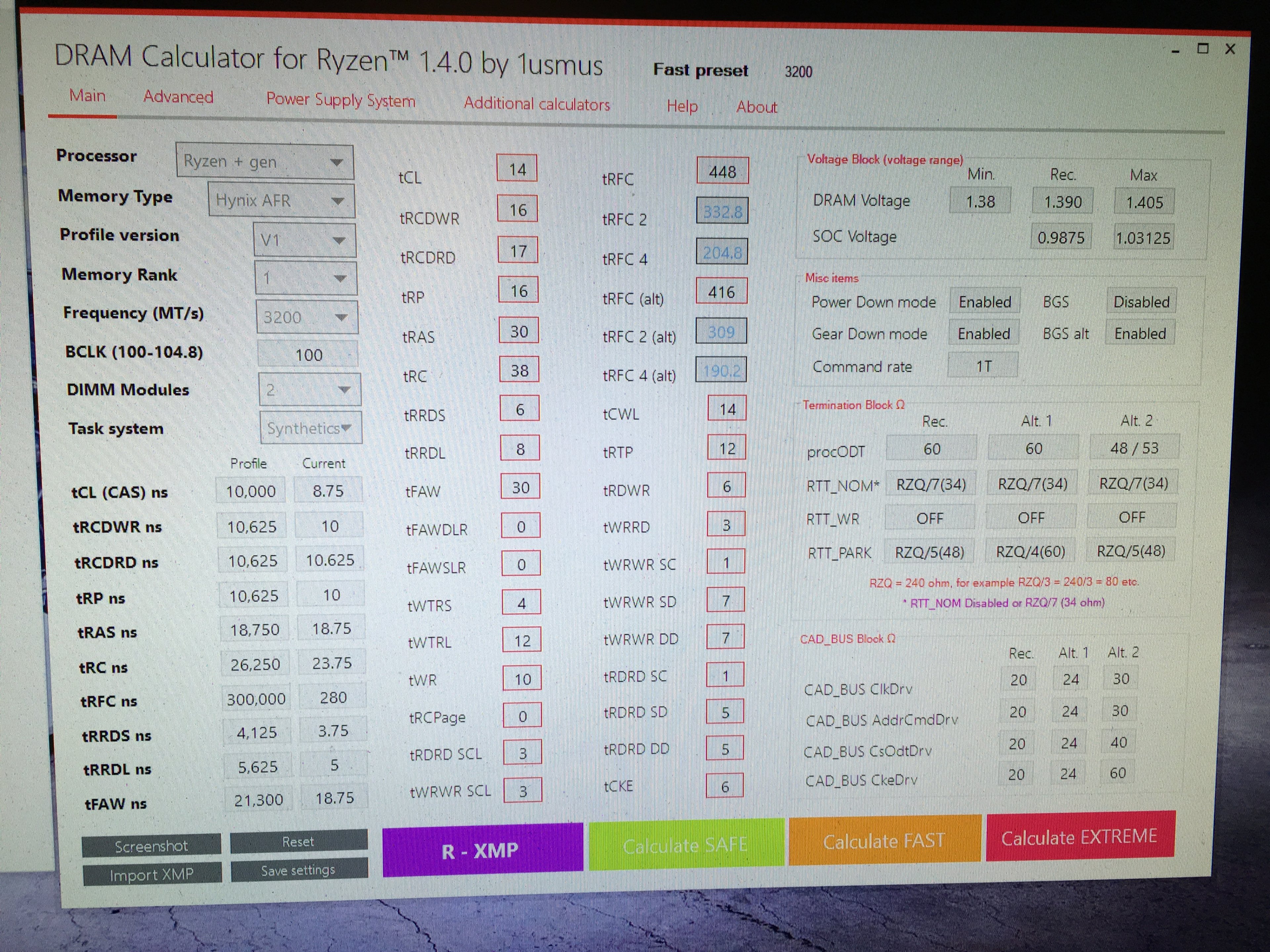

Gab es irgendwie mal Änderungen im Timing Calculator? Ich habe eben auf meinem iPhone einen Screenshot gefunden, da habe ich völlig andere Werte bekommen als wenn ich jetzt auslese.
Hier das was ich aktuell bekomme und mit 1.4.1 errechnet habe und im Anhang das „vorherige“.

Ich weiss nicht mehr genau wer es war, aber hier war doch letztens erst ein Beitrag der meinte, dass der Calc nach dem Update nun "schärfere" Timings ausgibt?
Ah okay, bei mir waren die Timings vorher größtenteils schärfer nur tcke ist beim neuen 1 statt 6. Aida Bench ist auch leicht besser mit den alten Werten.
Nach längerem Testen entfernt man sich doch ein wenig vom Calculator - und da er ja für die breite Masse ist, kann schon gut möglich sein, dass dort die Timings lockerer gesetzt werden. Wenn bei dir auch schärfere Timings laufen, kannst du den Calculator getrost bei Seite lassen.

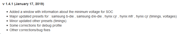

@Daniel1337 wie @cm87 schon sagte, mit der aktuellen Version 1.4.1 [aber auch mit einigen Vorgängerversionen] gab‘s teils kleinere und teils größere Änderungen bei den Vorschlägen des DRAM Calculators.
Stand auch jeweils in dem entsprechenden Change Log.
Und natürlich war unser @Reous wieder involviert. A True Legend. :D
v1.4.1 (January 17th, 2019)
  • Added a window with information about the minimum voltage for SOC
  • Major updated presets for : samsung b-die , samsung d/e-die , hynix cjr , hynix mfr , hynix cjr (timings, voltages)
  • Minor updated other presets (timings)
  • Some corrections for debug profile
  • Other corrections/bug fixes
Nuances
  • In some presets tRC a multiple of tRFC (better stability and performance)
  • Hynix MFR V2 profile has been deleted (many users had difficulty choosing the right profile)
  • tWR's basic recommendation is now 12 (this high timing timing adversely affects stability)
  • RTT_NOM . Newer BIOS versions should not always have RZQ / 7 (34ohm), sometimes the RZQ/6(40ohm) or disabled has better stability
  • CAD_BUS. AddrCMDDrvStr slightly increases with the frequency of the RAM, 24-30(ohm) are the optimal value.
  • New bios allow a slight decrease in SOC voltage(that's why I created a window with information about the minimum voltage)

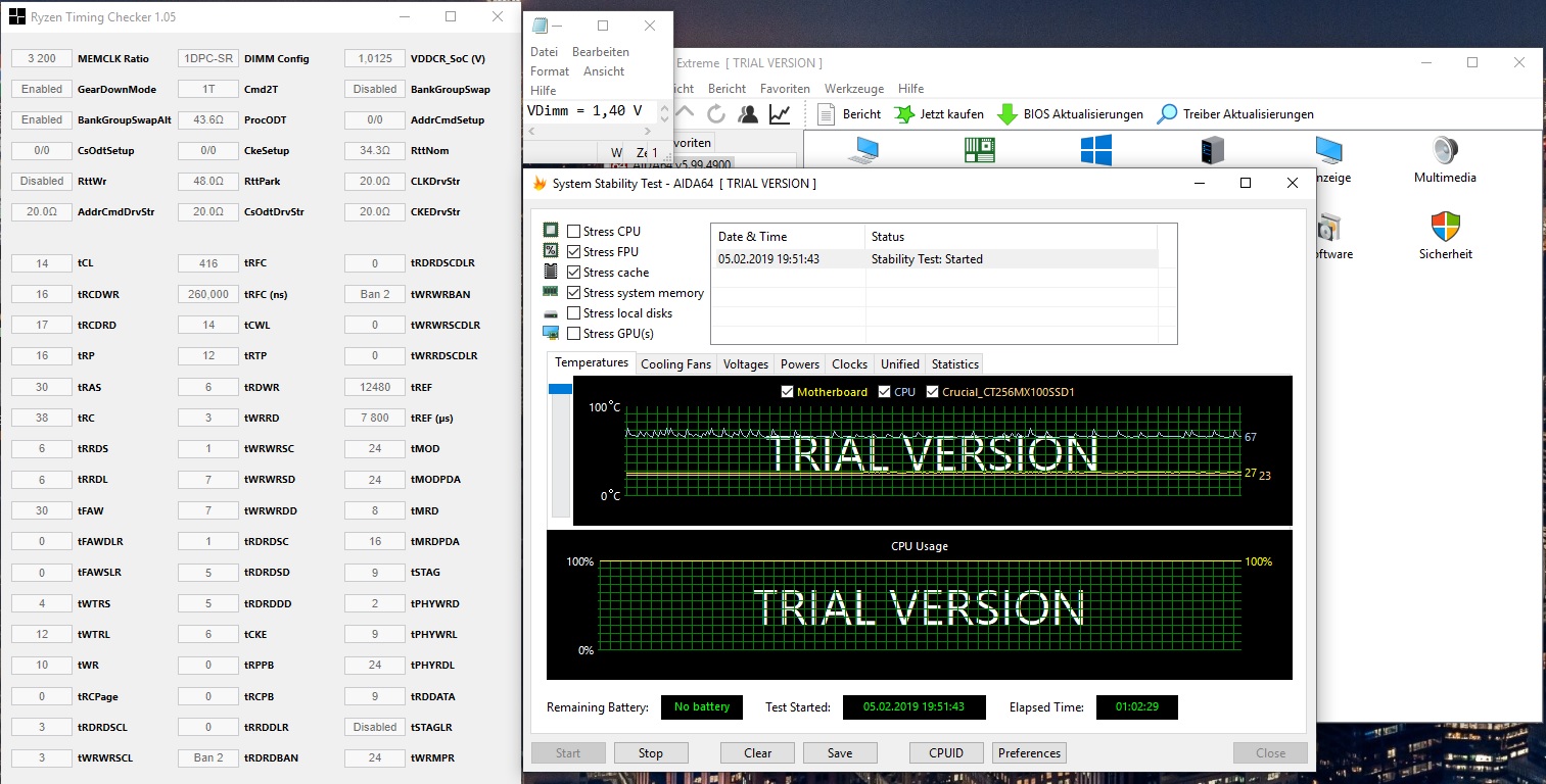

So, tRC wurde von 44 auf 42 gestellt und Karhu lief stabil. Jetzt werde ich erstmal intensive Belastung von allem in Anspruch nehmen und das ein oder andere Stündchen zocken, nur um zu testen versteht sich :D
Habt ihr noch irgendwelche Werte, die man schärfen könnte? Als nächstes sind dann tFAW, tWR, tRDRDSCL und tRFC
Hier nochmal eben der RTC

So, kleines Update.
Neuen Werte wurden ohne Probleme übernommen , wobei ich mit mucken gerechnet habe da die timings noch bissle schärfer wurden. Habs doch auf 6/40 gestellt. Wird scho seinen Grund haben warum es empfohlen wurde ^^.
Stresstest läuft atm ne halbe stunde ohne Problem und nach noch ca ner stunde lass ichs gut sein für heute. Denke das passt wieder soweit.
Dank euch allen für die Hilfe.

@cm87 Die Werte die ich gepostet habe stammen ja beide aus dem Calculator.
1.4.0: 3200 MHz 14-16-17-14 + tCKE 6 und Power Down enable
1.4.1: 3200 MHz 14-17-17-17 + tCKE 1 und Power Down disable
Die Werte aus 1.4.1 brauchten bei mir sehr viel VDimm. Ich habe mit 1,43 V +35 Minuten Aida geschafft, bei 1,42 V kam genau als ich ausschalten wollte ein Fehler ebenfalls bei rund 35 Minuten. Wieder hoch auf 1,43 V kam direkt bei 7 Minuten ein Fehler. Also alles sehr wackelig.
Ich habe jetzt einfach mal die alten Werte probiert (lediglich Power Down weiterhin disable und procODT auf 43,6) und bereits mit 1,40 V über eine Stunde im Aida geschafft. Dabei habe ich die 1,40 V blind gesetzt, also möglicherweise ist da Luft nach unten.
Ich bin die letzten beiden Tage sehr unmethodisch vorgegangen und habe mehr oder weniger mit den Settings ein wenig herumgespielt um auszutesten was so geht. Die Werte vom fast preset aus 1.4.1 haben mir sowieso nicht so wirklich gefallen, weil ich VDimm so hoch setzen musste. Das fast preset aus 1.4.0 hingegen scheint schneller und sicherer zu laufen. Ich würde mich jetzt mal daran machen das wirklich stabil hinzubekommen.
