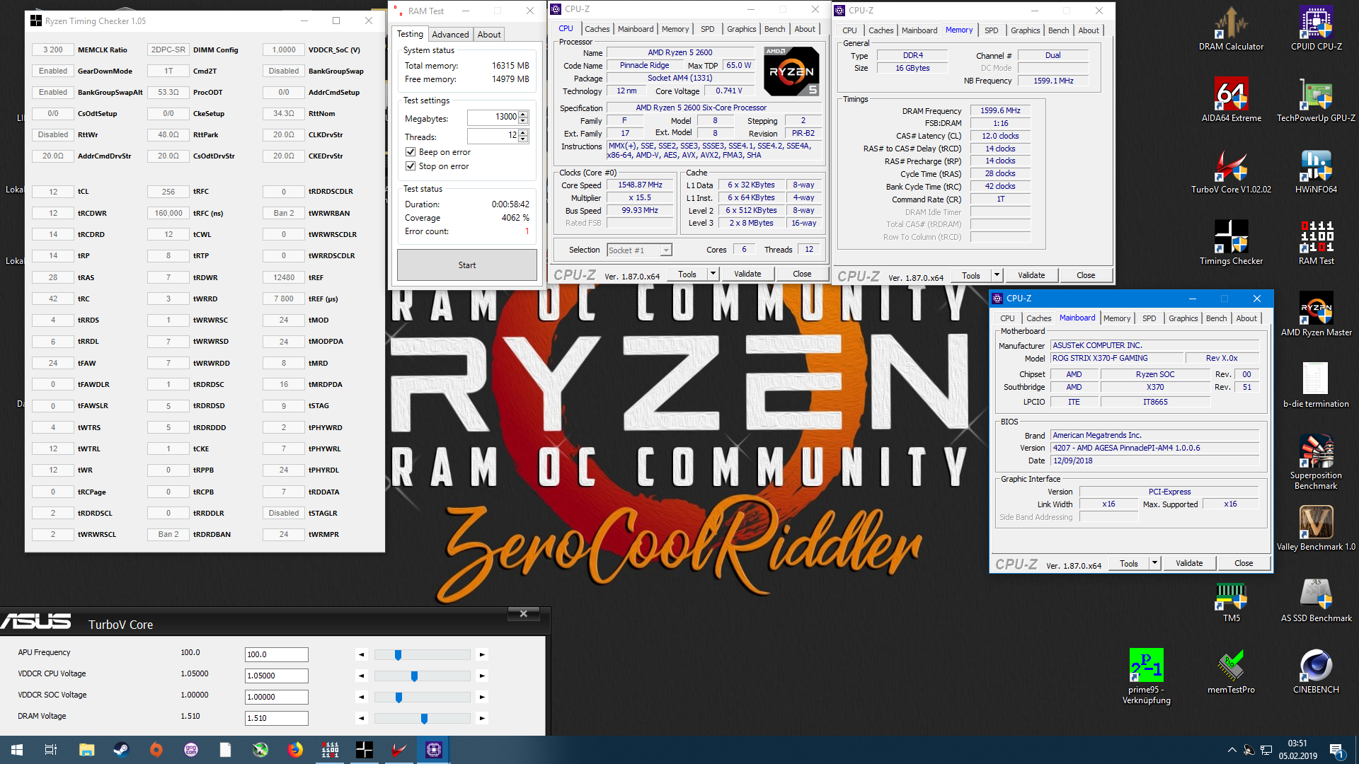

ZeroCoolRiddler schrieb:
Bin da auch gerade dran :)
Mal schauen, ob ich das noch stabil bekomme.
Ist aufjedenfall eine Alternative zu den 3333 Cl14.
Bei VDimm habe ich auch noch Luft (im Bios auf 1,47)
Reaktionen: ZeroCoolRiddler
