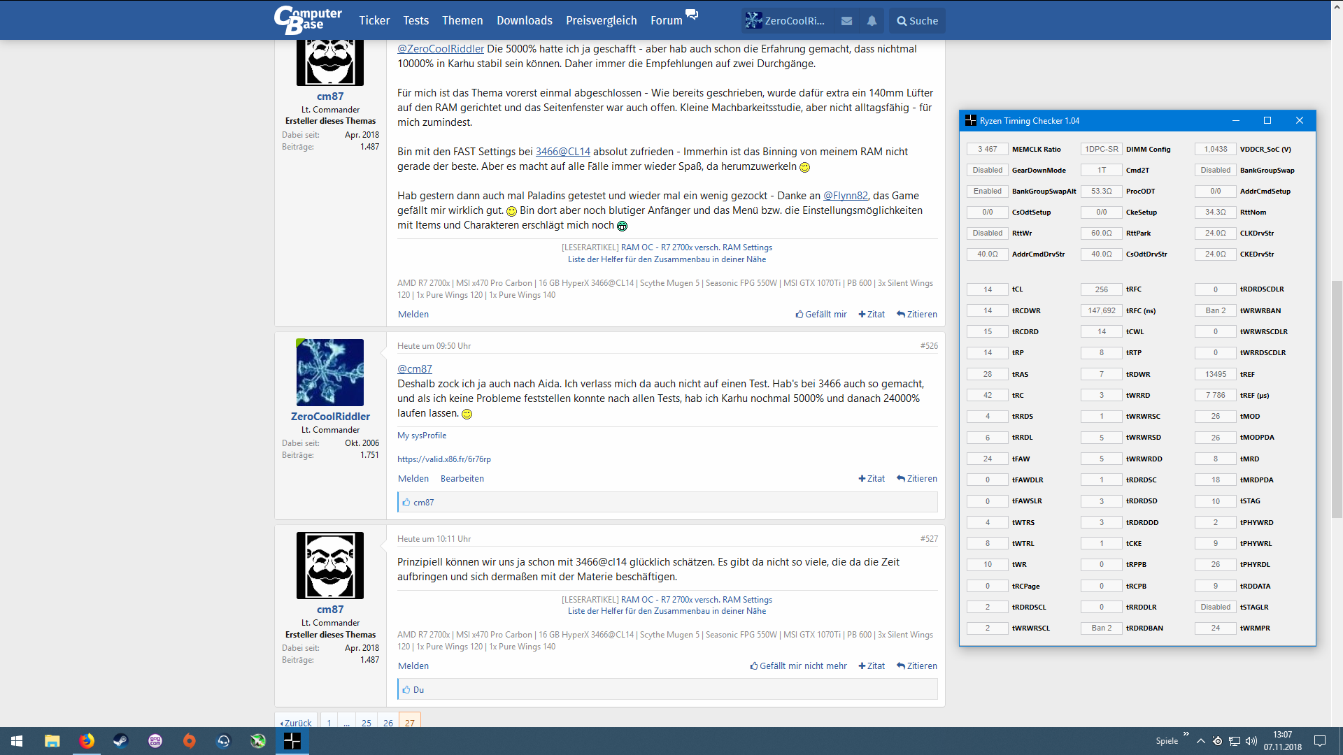

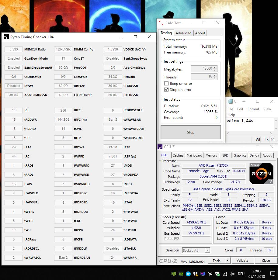

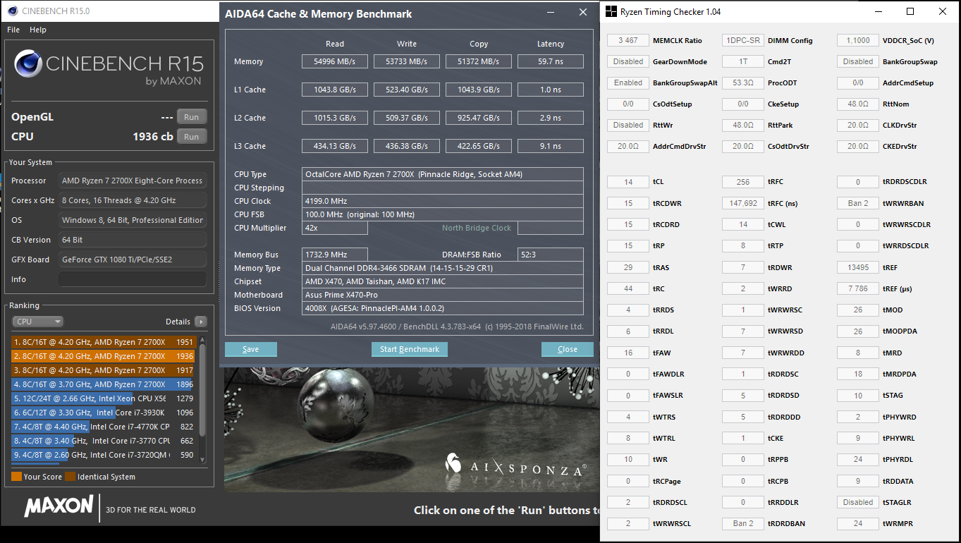

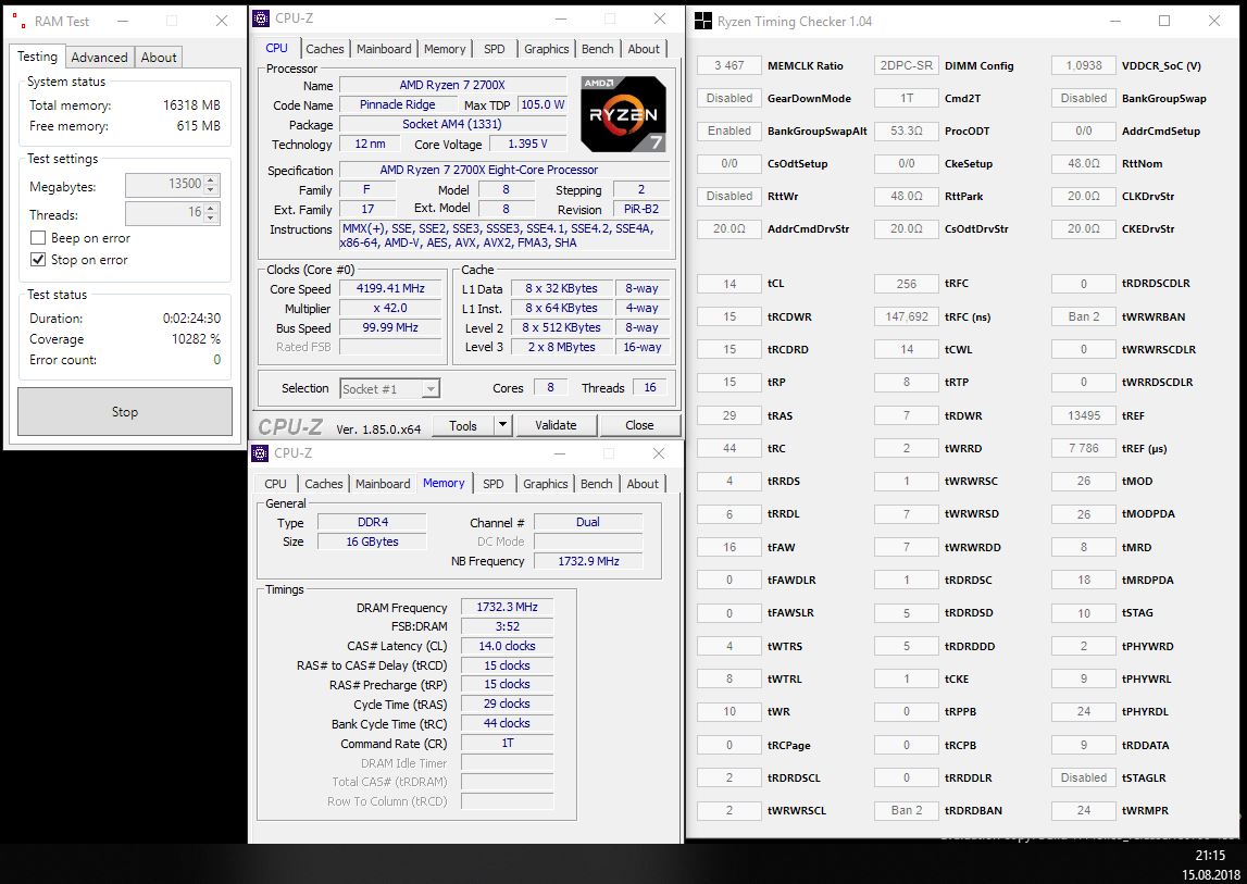

So, nach ein paar Stunden rumtesten zwar keine 3533, dafür aber strammere Timings mit 3466. Ohne Geardown. :D
VDimm bei 1,455V.
Reaktionen: cm87
@ZeroCoolRiddler
Musst nur schauen, ob die tWRWR / tRDRD Werte so wirklich stabil laufen werden.
Die haben wohl keinen Einfluss großartig auf Karhu und Aida, waren bei meinen Optimierungen aber dann schuld an der Instabilität bei Spielen nach einiger Zeit.

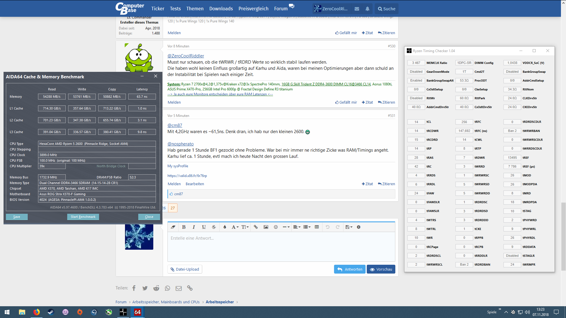

@cm87
Mit 4,2GHz waren es ~61,5ns. Denk dran, ich hab nur den kleinen 2600. :D
Der Screenshot ist mit XFR, also max 3,9GHz SC/3,85GHz MC.

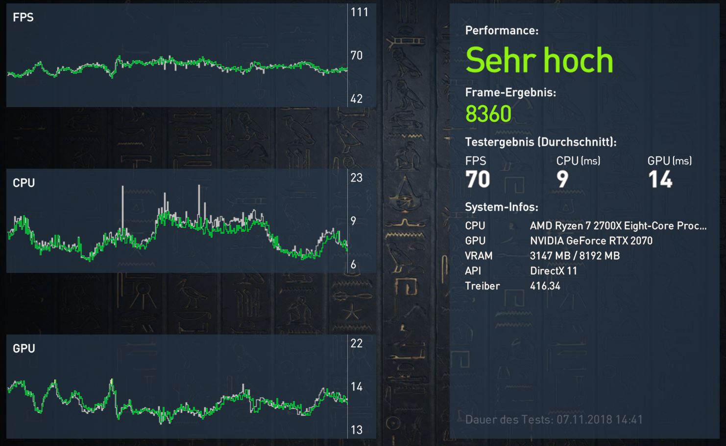

In Assassins Creed Origins ist mir etwas aufgefallen. Ich hatte störende Ruckler, sowohl im Benchmark wie auch ingame beim testen.
Jetzt hatte ich ja aber PBO auf Auto statt enabled, was in etwa 100 Mhz bei Last auf mehreren Kernen ausmacht.
Daher testweise gerade wieder zurück auf enabled und nochmal den Vergleich gemacht.
Graue Linie PBO Auto = Hakler
Grüne Linie PBO On = flüssig
Man beachte, derzeit läuft das XMP (3200 CL14) und das Spiel war bei WQHD im Prinzip auf Maximum Settings gestellt.
Wirkt aber unerklärlicherweise trotzdem so als ob die CPU da irgendwie haken würde?
Ich muss das Ganze nochmal wiederholen wenn wieder die 3466 laufen ob sich das damit bestätigt (= keine Ruckler trotz PBO auf Auto). Dauert aber länger, da ich noch nicht weiß ob die alten Settings mit dem neueren Bios laufen.

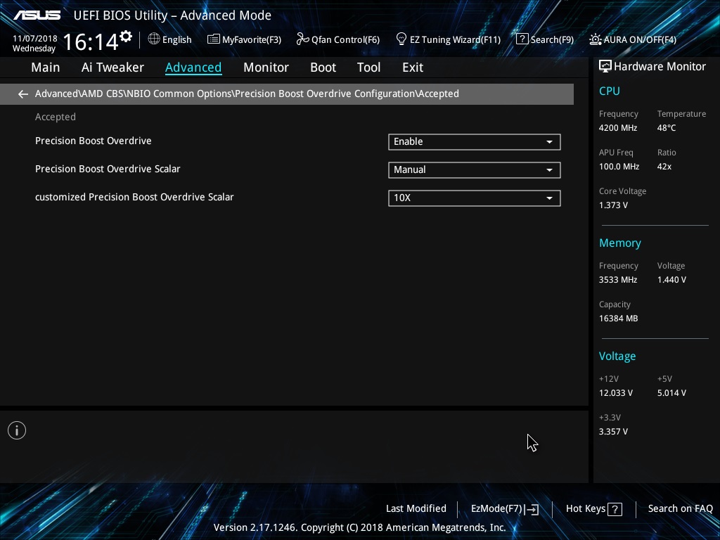

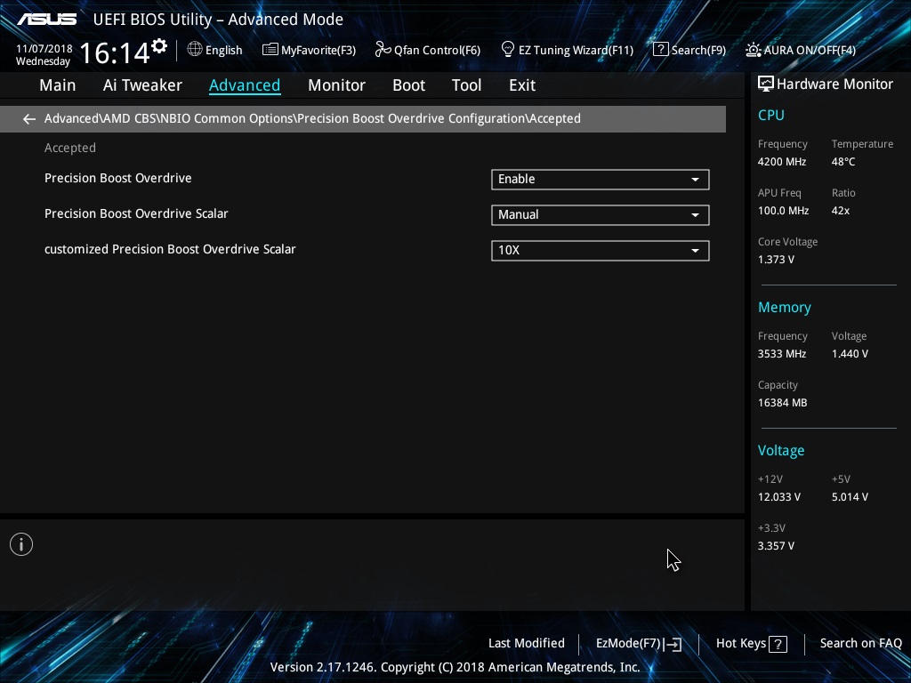

Also ich würde inzwischen immer Empfehlen pbo auf enabled/on zu stellen, statt auf Auto.
Ich weiß nicht, wie hier manche Boards das handhaben, aber theoretisch würde auto ja bedeuten, dass er zwischen pbo an und aus hin und herschalten kann. Möglich dass es daher kommt mit den Rucklern.
Hattest du bei deinem Test "scalar" gesetzt? (x1 bis x10 gibt es da)
Wobei sowas sehr schwer zuverlässig nachstellbar ist, da hier Windows, Grafikkartentreiber, Festplatte usw usw rein spielen inkl. Treibern, Memory management (standby memory) usw.
Bei mir lag es damals z.B. an Treiberresten vom Nvidia Treiber.
Bei mir hatte es sich bei AC:O so geäußert wenn der Speicher instabil war, dass man nach einiger Zeit immer mal wieder so 2-3 Sekunden hatte als hätte man nur gefühlt 4-5fps, dann lief es wieder und irgendwann erneut.

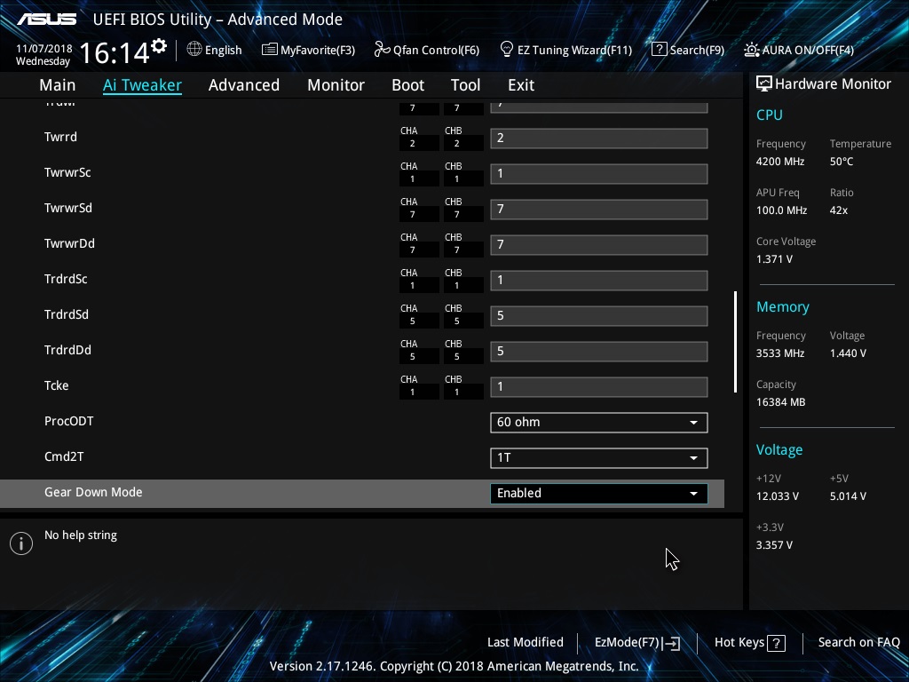

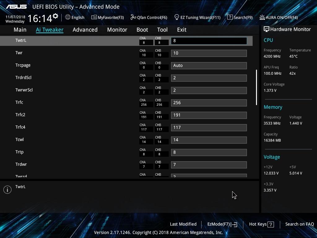

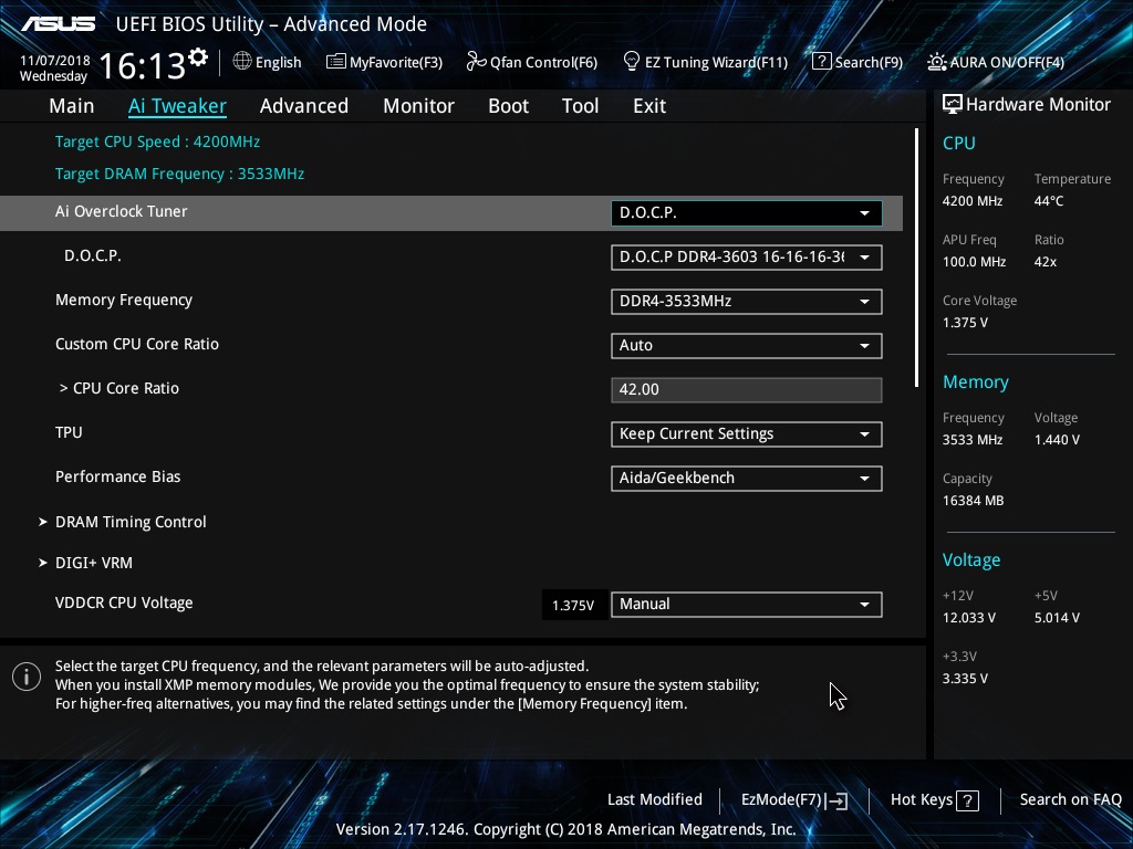

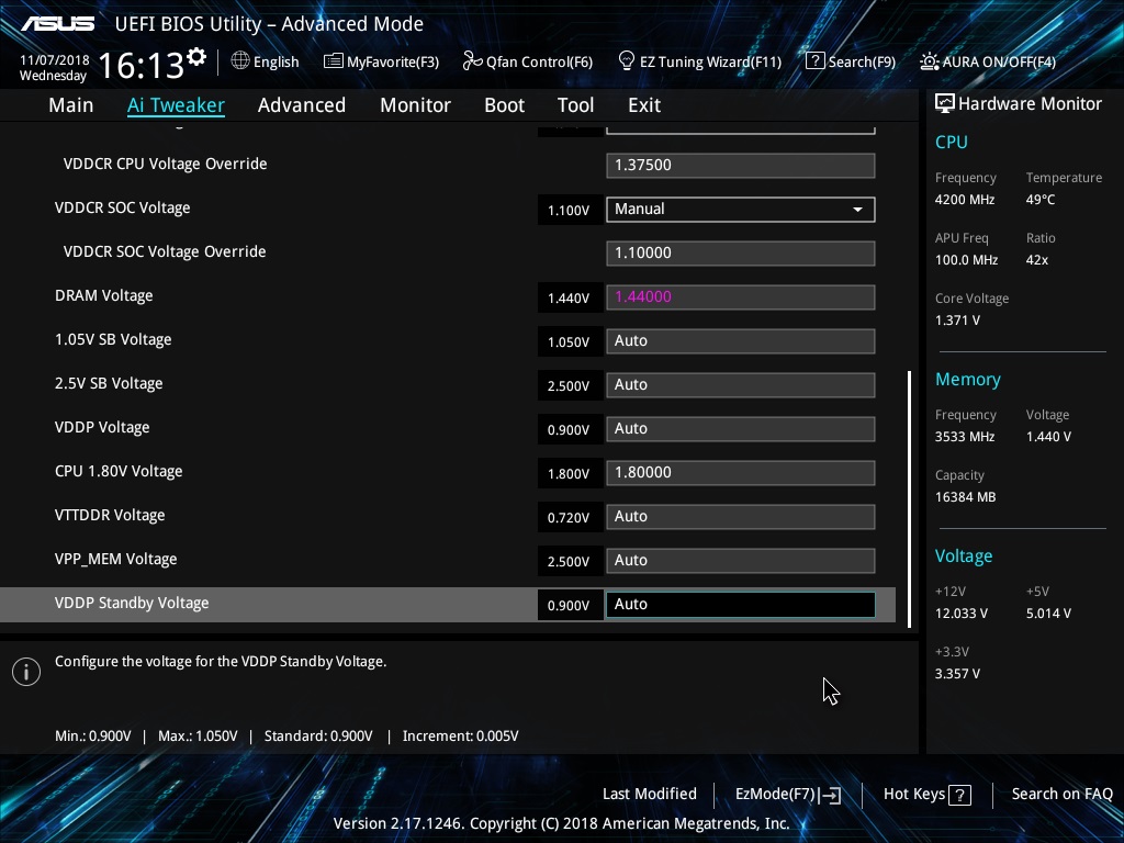

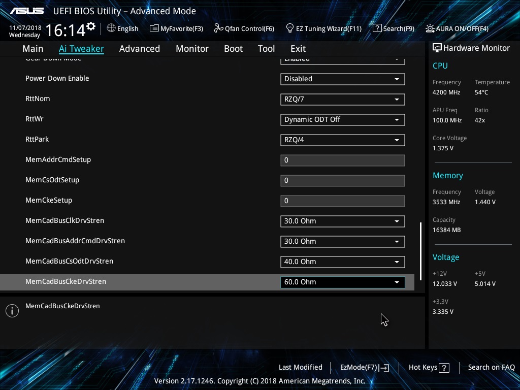

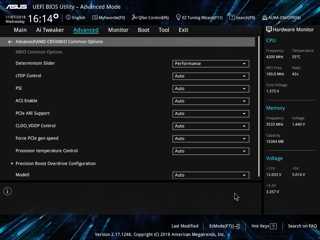

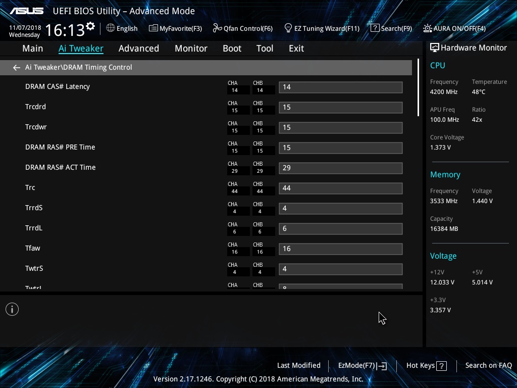

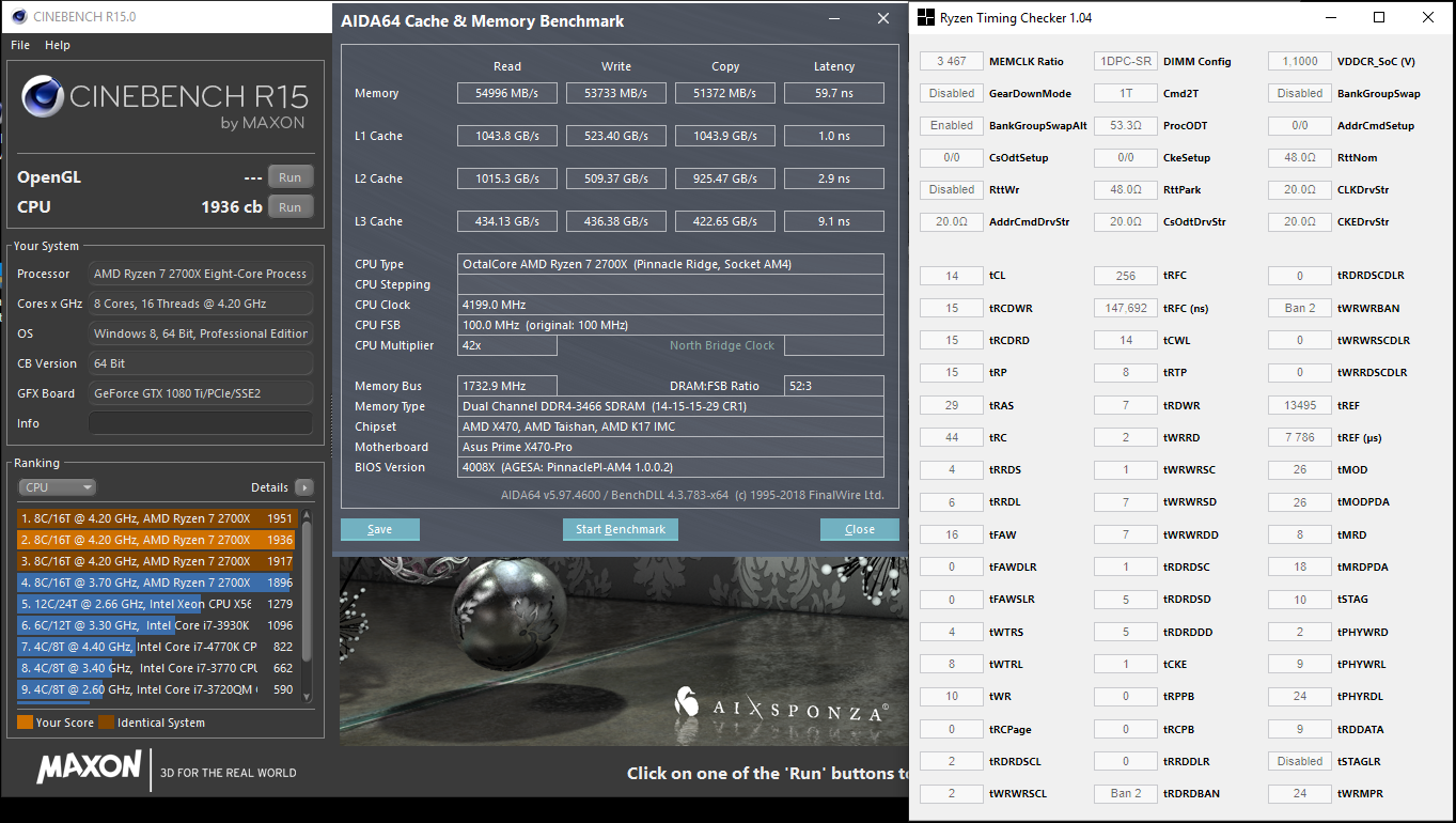

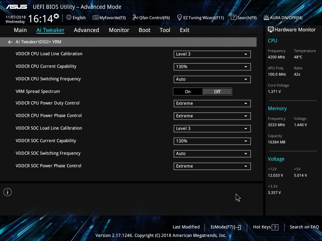

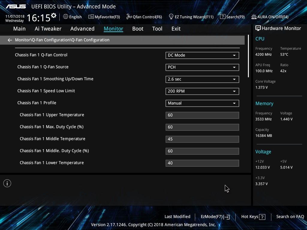

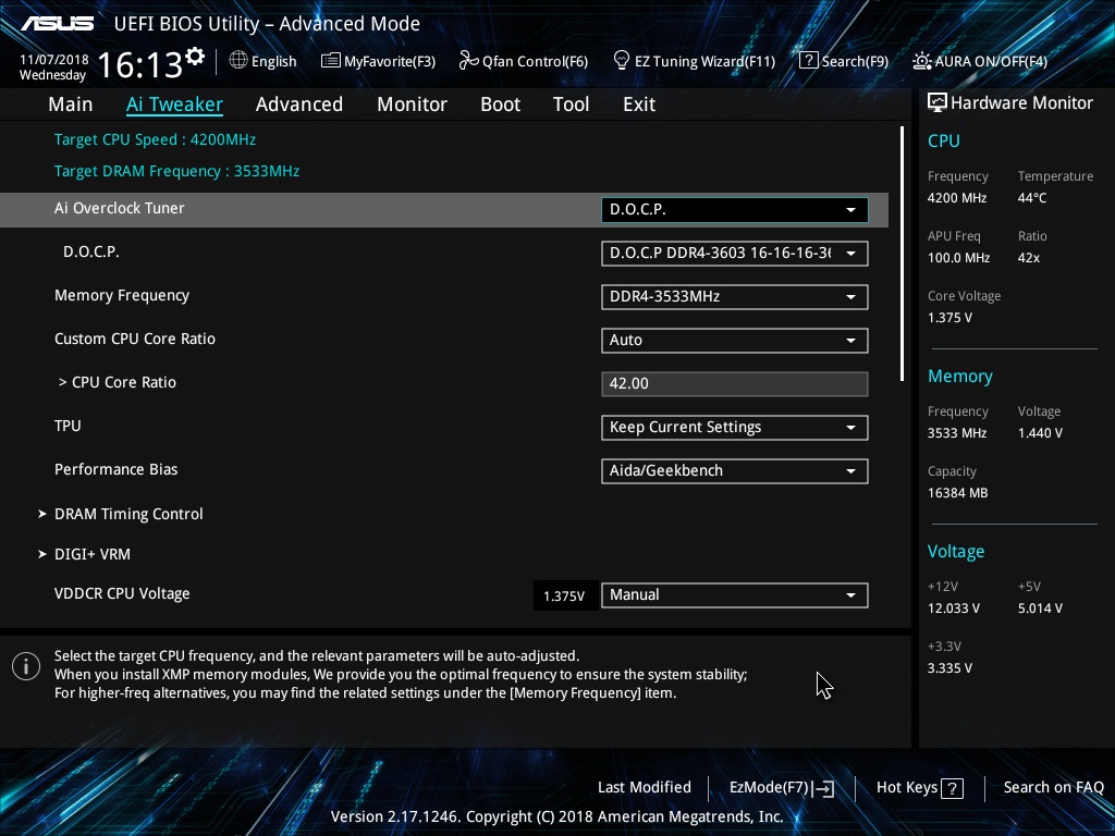

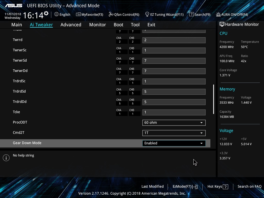

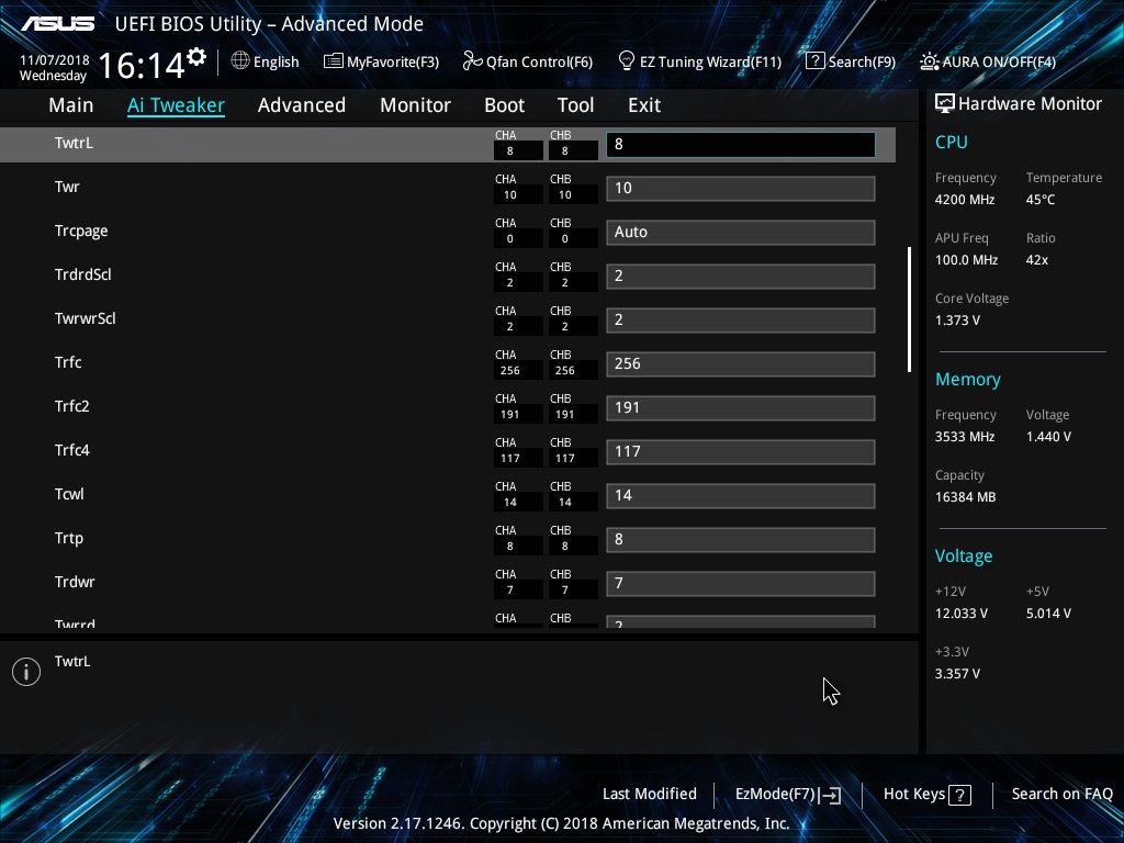

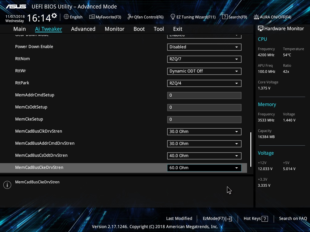

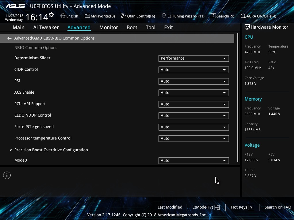

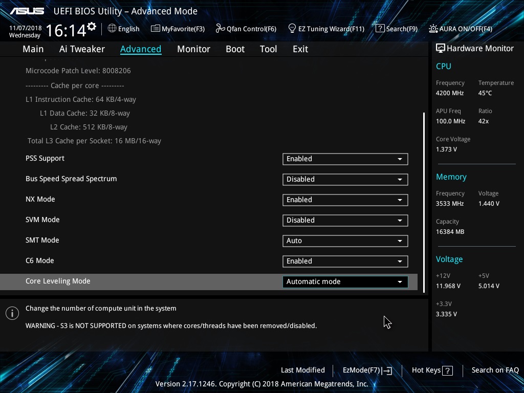

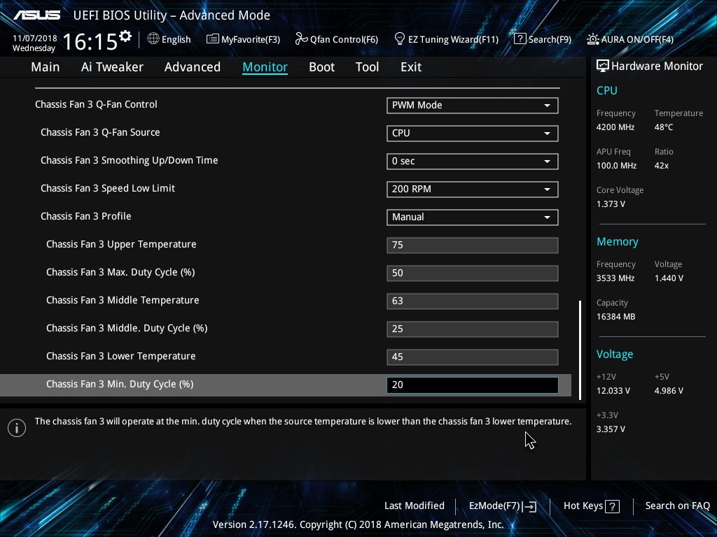

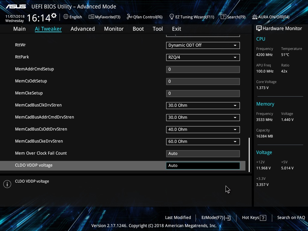

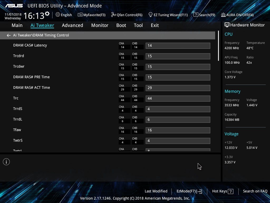

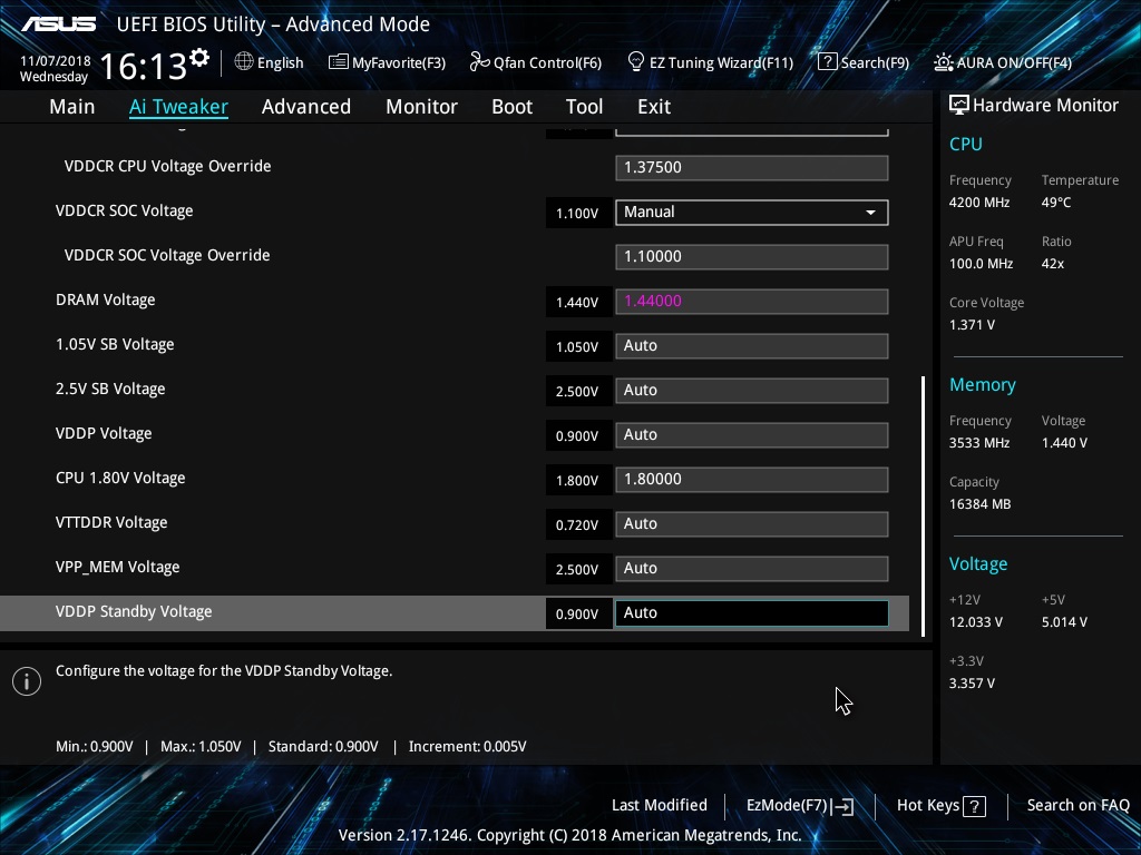

Soo mal zur aktuellen Übertaktung eine kleine Übersicht. Vielleicht hilft es ja jemandem.
Edit 02.12.2018 diese settings sind zwar schön und gut für Benchmarks, aber für Spiele empfehle ich die 3466er settings. Diese benutze ich auch bis auf weiteres. (siehe weiter unten)

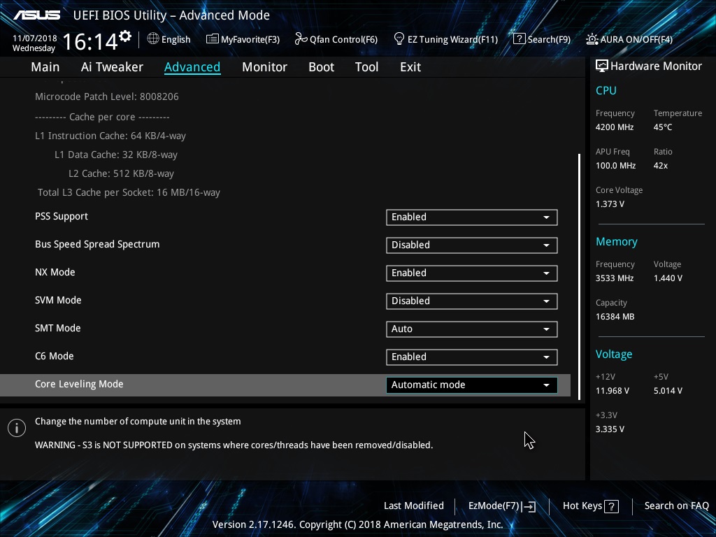

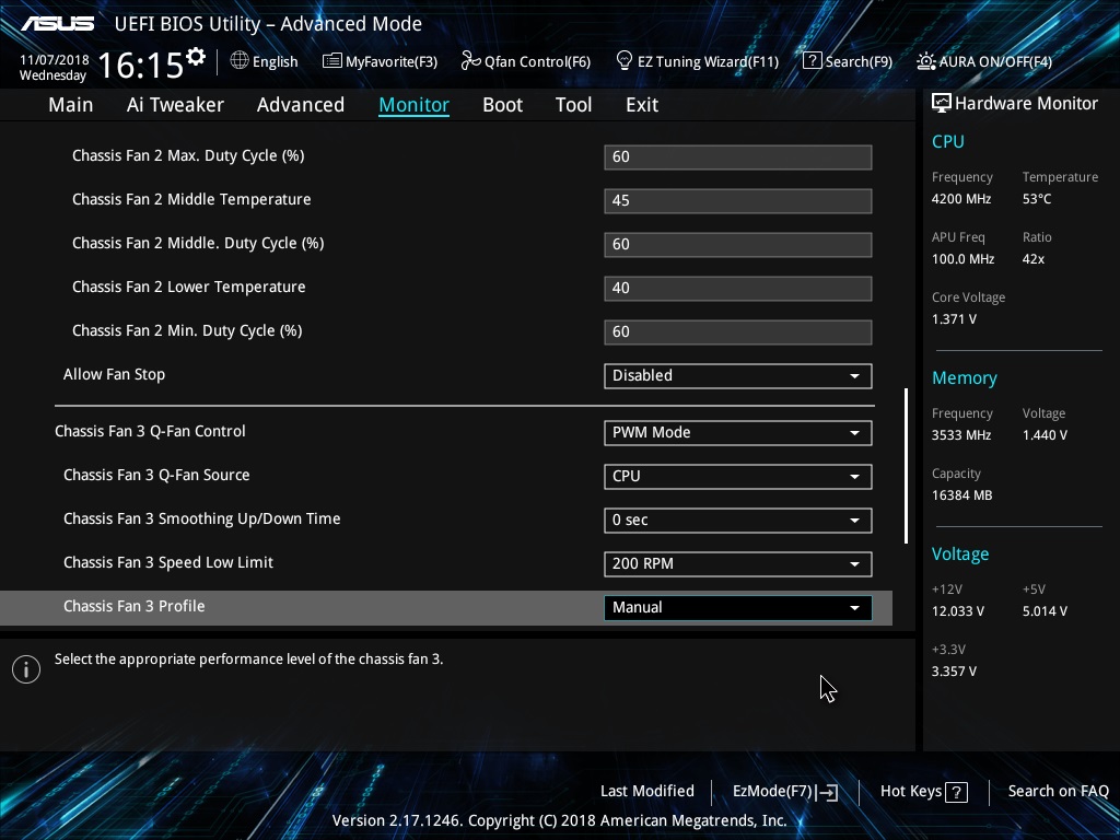

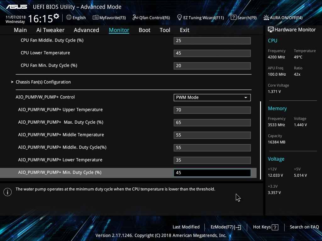

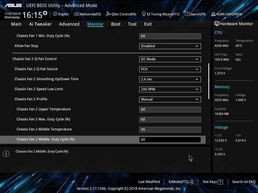

Bios settings (Achtung manche gibt es nur in gemoddeten Bios Versionen)
181107161333.jpg181107161339.jpg181107161350.jpg181107161403.jpg181107161411.jpg181107161417.jpg181107161420.jpg181107161428.jpg181107161440.jpg181107161452.jpg181107161458.jpg181107161508.jpg181107161515.jpg181107161521.jpg181107161527.jpg181107161532.jpg181107161536.jpg

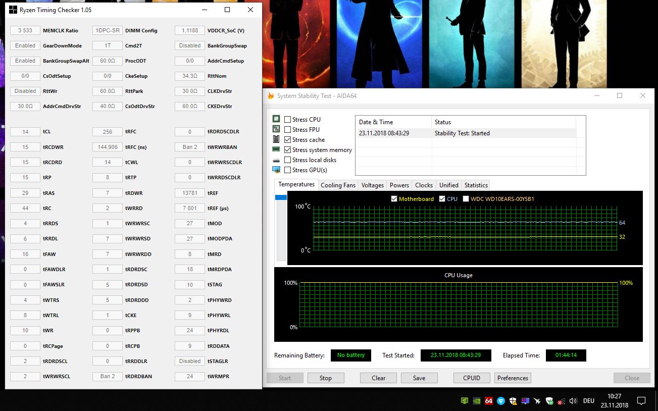

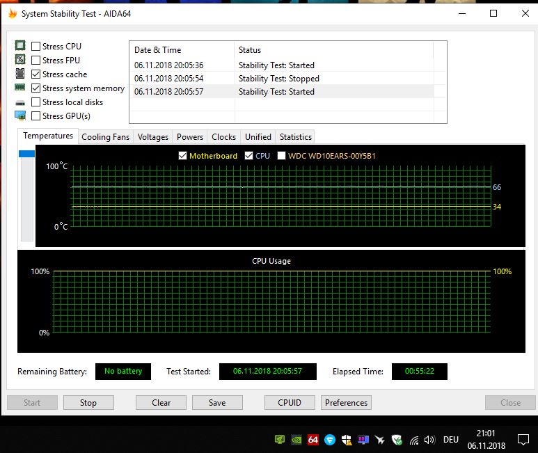

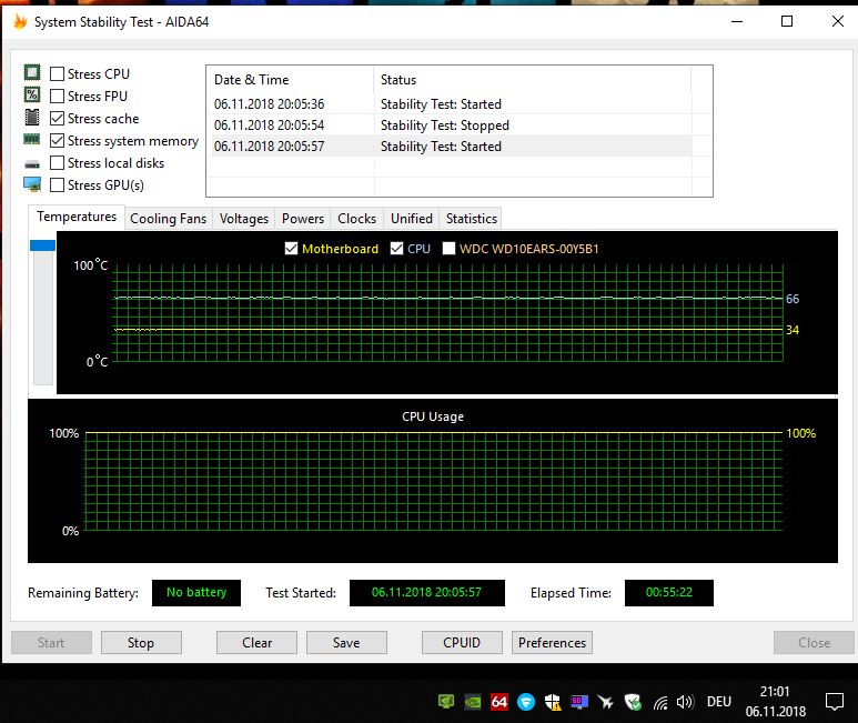

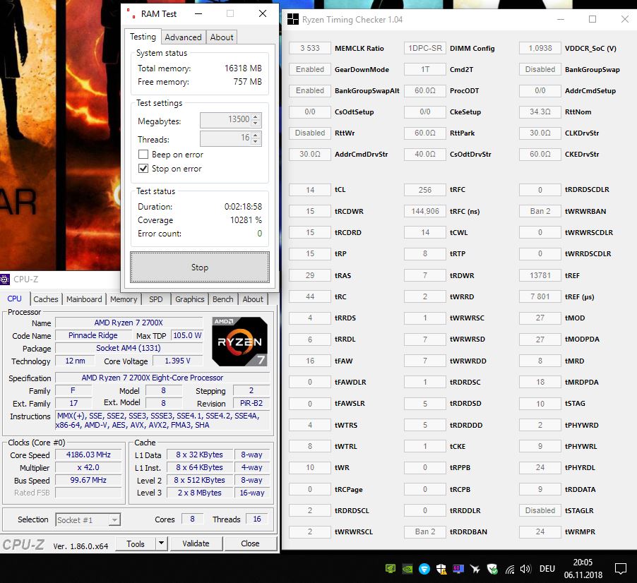

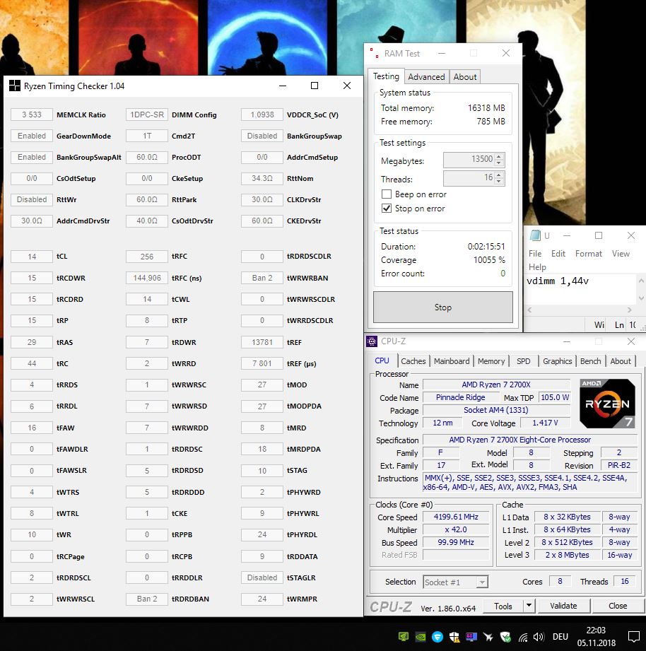

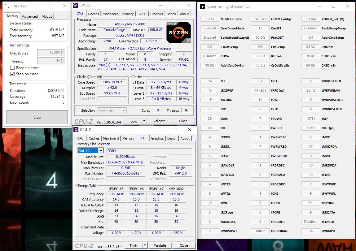

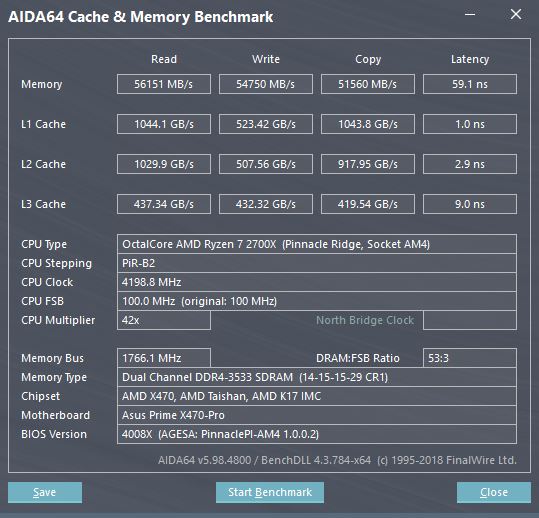

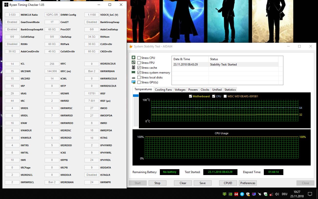

Stabilitätstests inkl. der settings:
Karhu

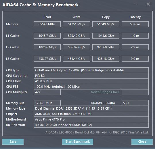

Aida
Aida Benchmarks
(von 5 Läufen der beste und schlechteste Run)
Sondertest: Spiele

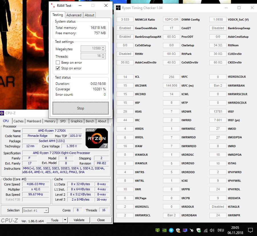

Als Spieletest eignen sich AC:O, AC:OD (nutzen AVX und sind speicherintensiv) oder Pubg (sensibel bei Speicher der instabil ist) besonders gut. Laufen diese 2x mindestens jeweils 1 Std durch ist der Speicher genug belastet worden als Spieletest.
Bei mir kam dabei 2x AC:OD zwischen 1Std und 2 Std zum Einsatz.

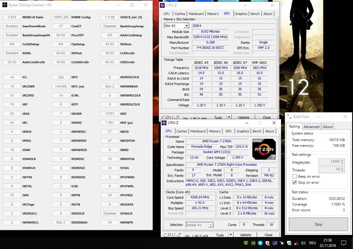

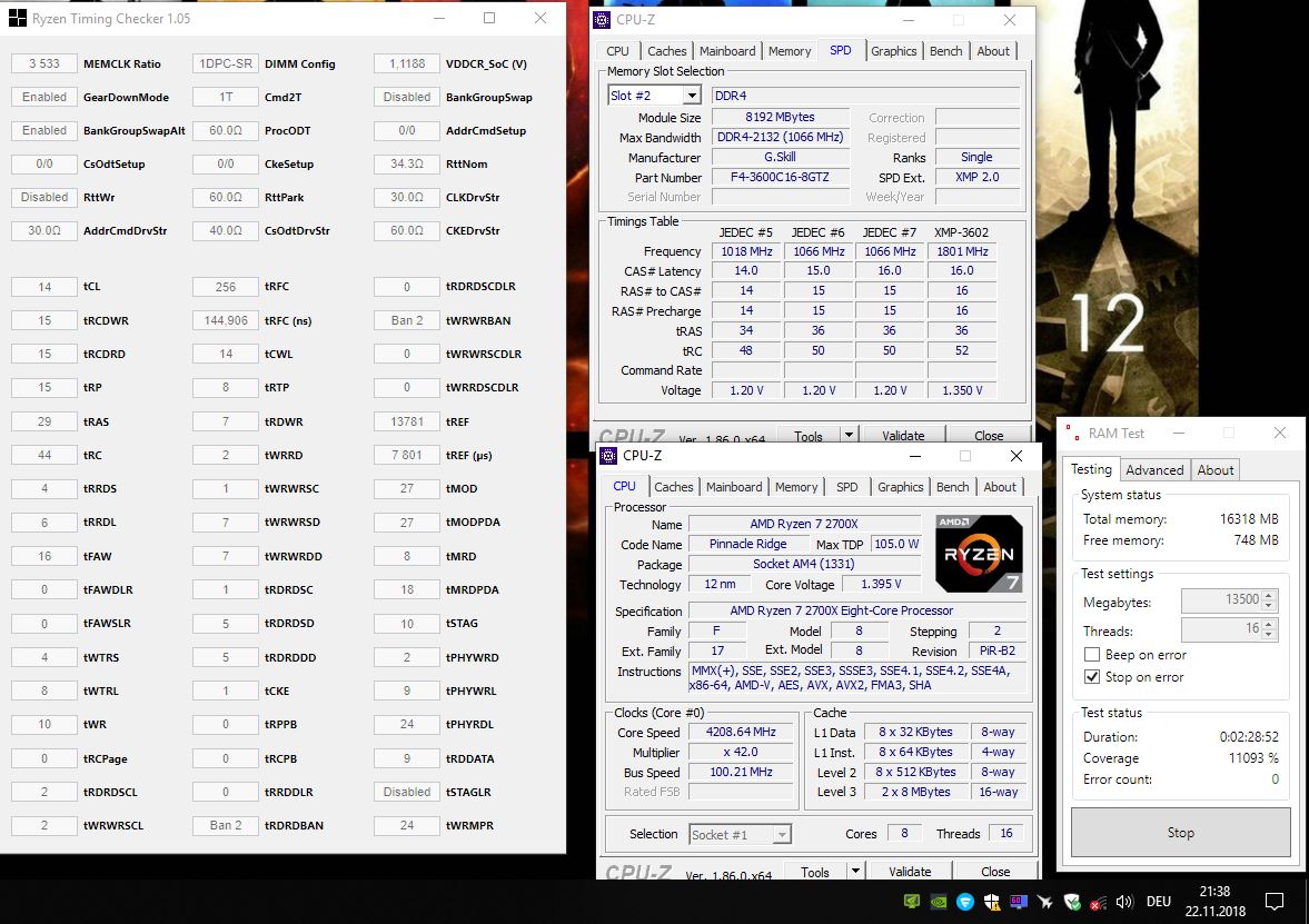

Edit 02.12.2018

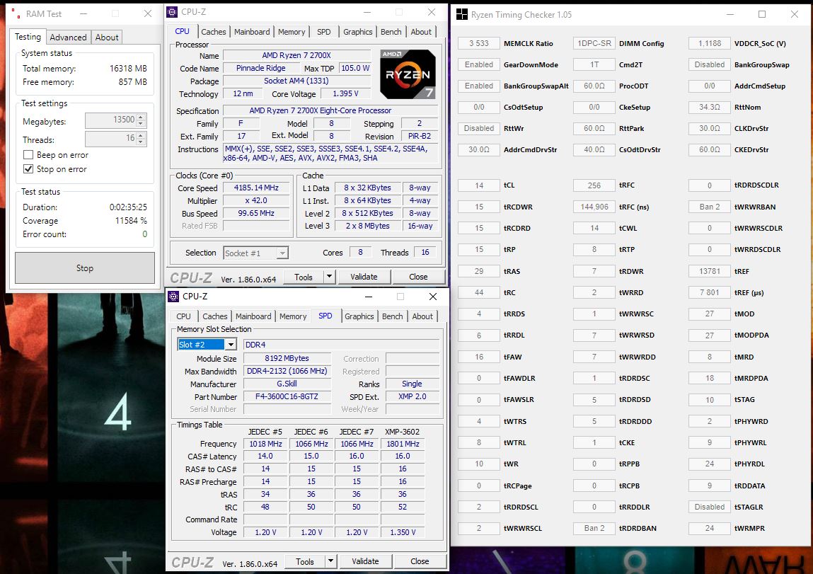

Aida+cinebench+rtc
cpuz und Karhu
Warum ich diese settings nehme statt die 3533? In Spielen bringt in vielen Fällen ein sehr scharfes setting am meisten. Das bisschen Takt bringt fast nichts. Zudem müsst ihr oftmals eure CPU runtertakten.
Dann lieber 3466 und mehr CPU Takt in Kombination.

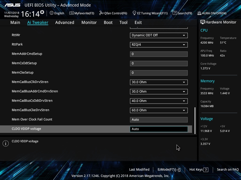

Kommt drauf an wie es das Prime Pro mit der Bootspannung handhabt.
Andere Widerstände versucht? Proc odt und RttPark können bei sowas ja helfen. Mein ehemaliger Trident Z 3600-16 wollte schon bei 3466 nur mit RttPark 80 booten.
Ich fände es trotzdem heftig wenn ich bei so einem (eigentlich) starken GPU Limit Probleme wegen 100Mhz PBO bekomme. (?)
Wie geschrieben waren das kleine Hänger, also wie man es von Nachladerucklern kennt. Und auch nur in AC:O gemerkt.
Jedenfalls hab ich PBO jetzt wieder aktiviert - bei dem Bios bringt es ja was, beim V12 machts keinen Unterschied was man da einstellt.
Achja nein Skalar hab ich nicht gesetzt. Man kann auto-off-on-manual und nur bei letzterem auch selbst den Skalar setzen. Das habe ich bei dem V13 Bios noch nicht versucht, beim V12 hatte es keine Auswirkungen und beim neueren Bios dürfte das eben der Einstellung "on" entsprechen. Damit bekomme ich auch fast die selben Punkte (1830 vs. 1860) in CB15 wie mit dem C7H und PE Level2.
Könnte mir höchstens vorstellen, dass dein Board wirklich zu konservativ mit der Spannung usw. umgeht und der CPU der Saft ausgeht.
Wenn ich mich nicht täusche nutzt ja AC AVX im Gegensatz zu vielen anderen Spielen.
