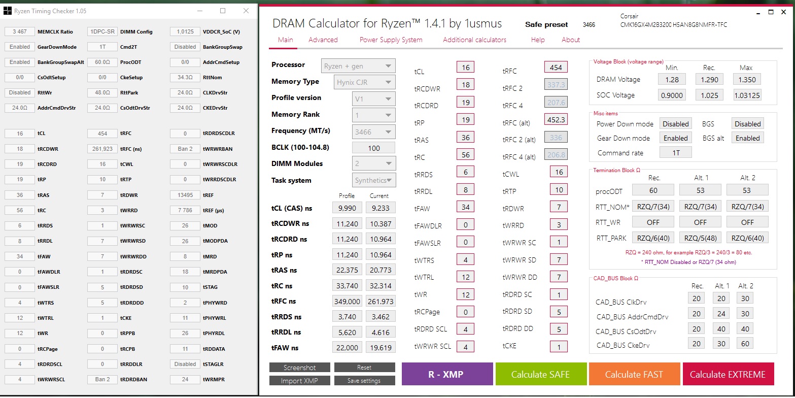

Kurzes Update:
@Reous
Natürlich meinte ich Corsair, sorry hatte mich da gerade vertan. Nächstes Mal trinke ich mehr Kaffee
Habe jetzt mal die Safe Timings für CJR 3466MHz genommen.
läuft derzeit brav mit Karhu durch.
Lediglich die Spannung habe ich bei 1,35V belassen. Der Calculator sagt zwar 1,29 reichen aus aber er lief ja immer bei 1,35.
Hab wohl doch glück gehabt mit dem Ram dass es keine MFR sind.
Die Fast Timings werde ich nicht probieren, da er mit dann CL14 gibt bei 1,49V. Das ist mir zuviel ohne zusatz Kühlung.
Das System soll stabil und schnell sein.
Kann ich an den Timings noch was ändern oder sind die aus dem Calculator schon gut so ?

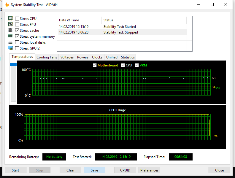

@Daniel1337
VDimm und Vsoc zuerst mal mit Aida wieder ausloten. Vorher kannst du nicht auf Proc oder RTT setzen.
Wenn die Spannung zu gering ist wirst du immer Fehler in Karhu bekommen.
Also im Stresstest nur bei Cache einen Haken machen und mal laufen lassen, Wenn die Spannungen passen müsste Aida auch über 1h stabil laufen. Für den Schnelltest reicht Aida mal 30min stabil zu bekommen und VDimm sowie VSoc um eine Stufe zu erhöhen und dann mal Karhu testen.

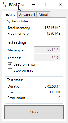

So, hab pünktlich zum Wochenende ein zufriedenstellendes Setting gefunden. Damit wird jetzt erstmal ein bisschen gezockt :-) Ab nächste Woche dann evtl. Timings noch weiter schärfen oder direkt auf 3333 gehen - wahrscheinlich beides ...
Zur Info: VDimm bei 1.4, TM5 lief auch durch, aber keinen Screenshot gemacht
Kann auf Wunsch aber noch gemacht werden.
RAM: Corsair Vengeance LPX schwarz DIMM Kit 16GB, DDR4-3000, CL15-17-17-35 (CMK16GX4M2B3000C15

Die Spannungen habe ich ja vorher schon mit Aida ausgelotet. Das lief über 30 Minuten mit 1,36 V. Cache einzeln kann ich nochmal machen, aber Soc war eigentlich nie ein Problem. Hauptsächlich weil ich das gar nicht tiefer als 1,0125 V einstellen kann.

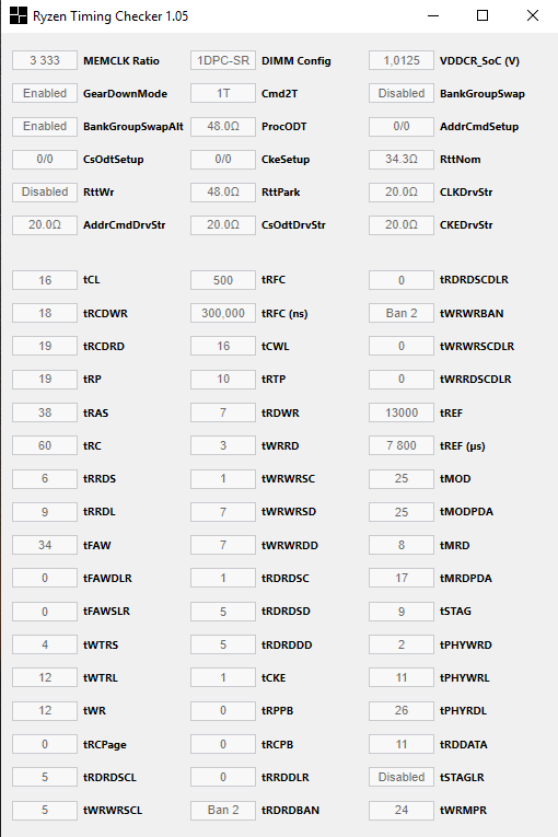

@Daniel1337
Wie ich in deinem Verlauf sehe hattest du noch kein Setting stabil am laufen (3200,3333...)Wenn die Spannungen bereits passen, dann versucht man die RTT. Lass deine ProcOdt mal außen vor (vorzugsweise immer so niedrig wie noch ein "stabiles" booten möglich ist - das heißt das Board bootet immer durch ohne 1-2 Fehlversuche o.ä.).
Kannst auch vorher mal mit 24er CAD´s versuchen. Danach mal RTTPark erhöhen bzw. verringern- immer mit Karhu testen ob die Coverage % steigen oder fallen, dann solltest du schon beim 3. getesteten Wert erkennen in welche Richtung es geht und testest eben bis die Stabiliät wieder abbnimmt.
Gibt das noch keine Stabilität Versuchst du RTTNom mal anstatt 34 Ohm auf disabled zu setzen, auch hier wieder testen was stabiler ist und die stabilsten Werte kombinieren.
PS: Wenn du dauernd mit den Timings spielst (twr,trfc,tfaW) machst du es dir unnötig schwer, da andere Timings auch andere Widerstände und Spannungen benötigen können. Nimm die Werte aus dem Calc fürs erste und belasse es dabei und versuche nur mit den vorgeschlagenen Werten Stabilität zu erreichen. (RTT,CAD,ProcOdt)
Wenn Aida Stresstest mit "Stress cache" 1h durchläuft. (Hier kann aber auch die VDimm reinspielen, grundsätzlich spricht nichts gegen einen höheren als benötigten Wert da du damit nichts falsch machen kannst, außer du gibst mehr als 1,2V darauf).
Es gibt Zwischenspannungen die der IMC in deiner CPU nicht mag, das merkt man schnell auch mit dem Aida Stress Cache Test. Heißt aber nicht, das es wie schon vorher gesagt, besser oder schlechter ist wenn es mit geringerer VSoc läuft.

BlackDevCon schrieb:Kurzes Update:
@Reous
Wie weit würdet ihr testen ? Mehr Takt oder schnellere Timings ?
Der Calculator gibt dir nur Empfehlungen. Wenn du ein gutes Kit hast können auch 3466 CL14 mit 1.35v laufen. Einfach mal ausprobieren.

Moin @stinger2k
Danke für den ausführlichen Post. Stabil hatte ich Ende letzten Jahres 3200@CL16 mit etwas schärferen Timings als XMP@3000 am laufen. Das war aber auch keine Kunst, weil das sofort lief.
Dann lasse ich ProcODT auf 48 und teste was ich mit den CADs rauf auf 24 oder mit RTT Park rauf bzw. runter und/oder RTT Nom off erreiche.
Vorher werde ich aber nochmal an die Spannungen gehen. Ich kann ja scheinbar SoC Voltage doch per Hex einstellen. Ich lasse nachher wieder Aida mit Cache only laufen. Wahrscheinlich liege ich dann etwa 20-25 mV unter meinem vorherigen Wert, den ich per Offset eingestellt habe. Den letzten Test mit etwa 25 mV weniger also ~ 0,987 V (ausgelesen mit RTC und HWiNFO. Im Bios nach Hex Wert liegt es etwas höher) musste ich leider nach 20 Minuten stoppen. Danach dann nochmal eine Stunde mit Cache, FPU und Memory und dann sehen wir weiter. Denke aber, dass bei VDimm wieder im Bereich 1,36 bis 1,38 V lande.
