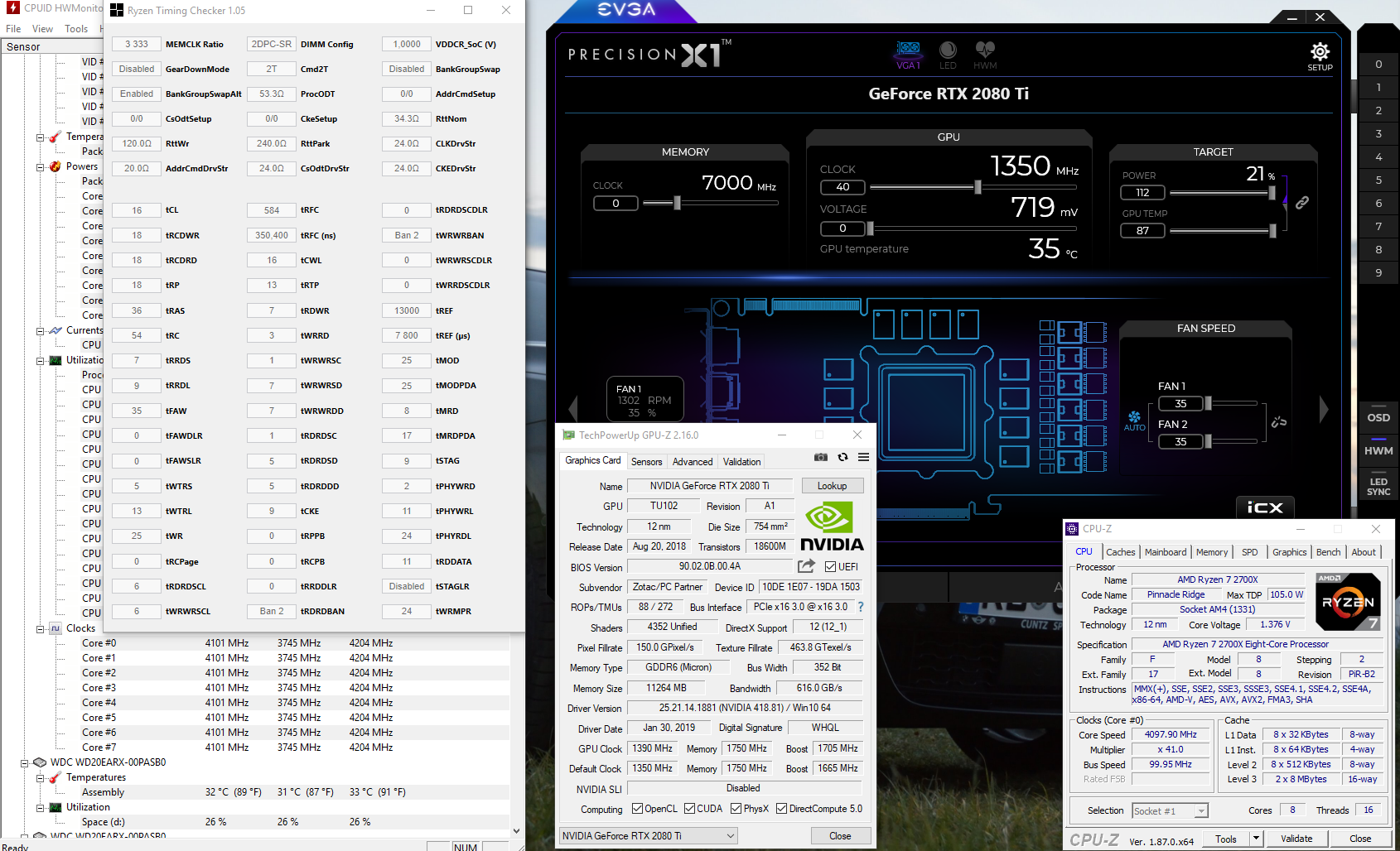

War doch noch erfolgreich ein stabiles System hinzukriegen ...
RAM: CMK16GX4M2B3333C16
Bezeichnung: Corsair Vengeance LPX 3333Mhz 16/18/18/38
Laufen nun auf meinem X470 Taichi stabil mit 1.4V und ProcODT 53.3 - Prozessor 2700X@4100 und 1.395V
Sobald ich mal mein Win neu aufgesetzt habe mache ich mich an das Feintuning der Timings, hatte kurzweilig 14/14/14/28 laufen, aber sehr instabil.
Das ist schon ein gefrickel mit manuellen Settings, da muss man echt Plan haben - würde gerne mal erfahren welcher Wert was genau macht, man findet ja in Handbüchern keinerlei Erklärungen.
PS: Allein durch RAM 2133 auf 3333 ca. 20% Performance gewonnen.

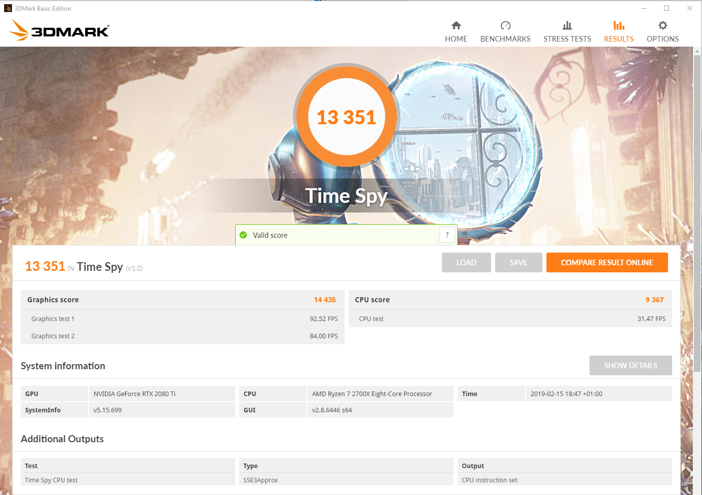

Hier mal ein kleiner Vergleichs-Benchmark in Assetto Corsa.
Einstellungen alles auf low bei 3440 * 1440 mit einer GTX 1070 und einem R5 2600 @4.0 GHz. Ram sind 16 GB G.Skill Aegis DDR4-3000. Im Benchmark steckt man komplett im CPU-Limit.

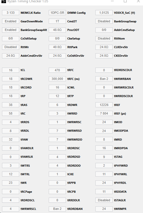

Ich habe mit Aida (cache) die SoC Spannung ausgelotet und habe es knapp 1 Stunde und 15 Minuten mit 58 hex / 0,987 V (RTC/HWiNFO) laufen lassen. Danach nochmal eine Stunde mit cache, fpu und memory und auch das lief mit 1,36 V wie vorher auch. Dann nochmal der Schnellcheck mit TM5 und der spuckt auf einmal fast 80 Fehler aus.
Hier lief das noch fehlerfrei durch. https://www.computerbase.de/forum/t...ity.1829356/page-284#lg=post-22302888&slide=0
Ausser der Spannung am Speichercontroller ist alles gleich geblieben also kann das die einzige Ursache sein, aber dann hätte ich mir das ausloten mit Aida auch sparen können.

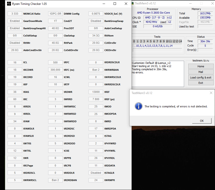

So, habe jetzt mal das C7H eingebaut und die 3200 CL12-Werte vom GPC eingetragen.
Im ersten Moment war ich erstmal überrumpelt durch die vielen Einstellungsmöglichkeiten im Gegensatz zum B450 GPC.
Aktuell läuft der wahrscheinlich letzte Run von Aida durch, dann erstmal TM5.
Aktueller Stand ist, dass ich 0,3 VDimm weniger dafür benötige und es mit 0,9875 VSoc durchläuft.
Meine alte CPU erhält meine Freundin mitsamt Board und ich scheine dieses Mal einen guten Chip erhalten zu haben. Ich konnte den Multi direkt auf 40 und 1,275 VCore legen. Sehr wahrscheinlich geht da noch weniger. Bisher hatte ich bei diesen Timings 1,35 VCore einstellen müssen.
Außerdem bootet ProcOdt 48 ohne Probleme, was zuvor nur möglich war, wenn man mehrere Anläufe in Kauf genommen hat.

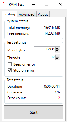

Update:
3000 % sind schon mal geschafft. Bitte lieber OC Gott. Gib dem RAM die Kraft die er braucht um weiter zu laufen.

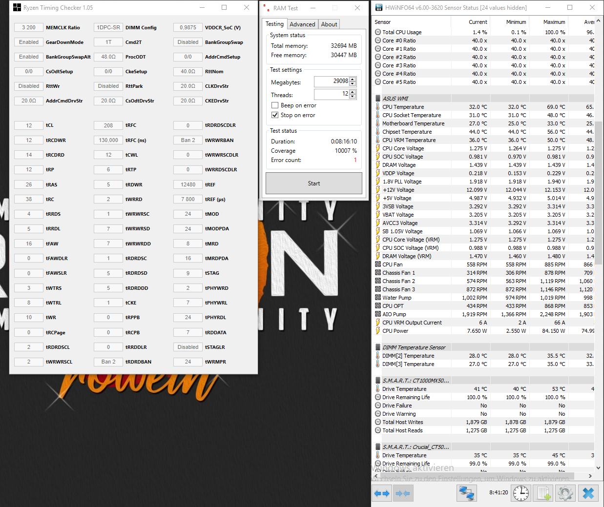

Bei so späten Fehlern mal 24er CADs versuchen?
Beim Screenshot machen ist mir auch aufgefallen, dass z. B. die PLL auf Auto steht und 1,9 V anlegt, anstatt die 1,8V. Kann dies auch zu Instabilitäten führen?
