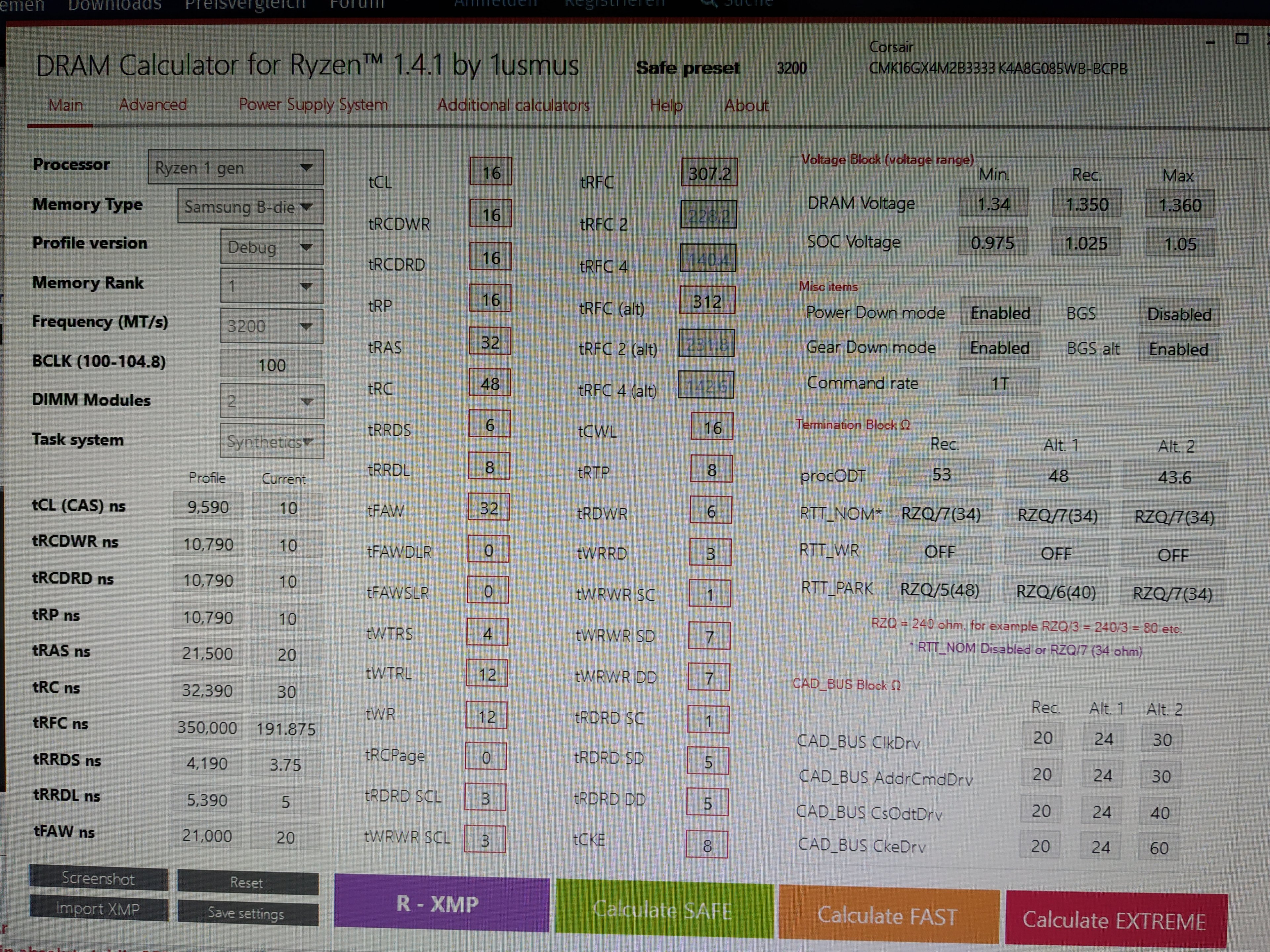

Habe die CMK16GX4M2B3333C16 - Corsair vengeance LPX 3333Mhz. Laut Thaiphoon Burner sind es Samsung B-Dies. Mein Mobo ein Asrock X470 Taichi mit dem aktuellsten Bios v2.00. Nach dem DRAM Calculator alle Werte im Bios eingetragen, da Safe Settings bei 3200 lagen und nach Übernahme bootet das System 3x als FailSafe und ich komme wieder ins Bios. Meine Settings sind noch da, aber die Ramfrequenz liegt weiterhin bei 2133.
Hat jemand auch die oben genannten RAM in der Kombo? ... das nervt schon hart mit Ryzen und Ram OC, immerhin verliere ich ca. 20% Leistung weil die RAM mit 2133 rumgammeln.
PS: Ich habe das Kit 2x, also 32GB RAM verbaut.

Das sind die Settings die ich probiert hatte laut Calculator

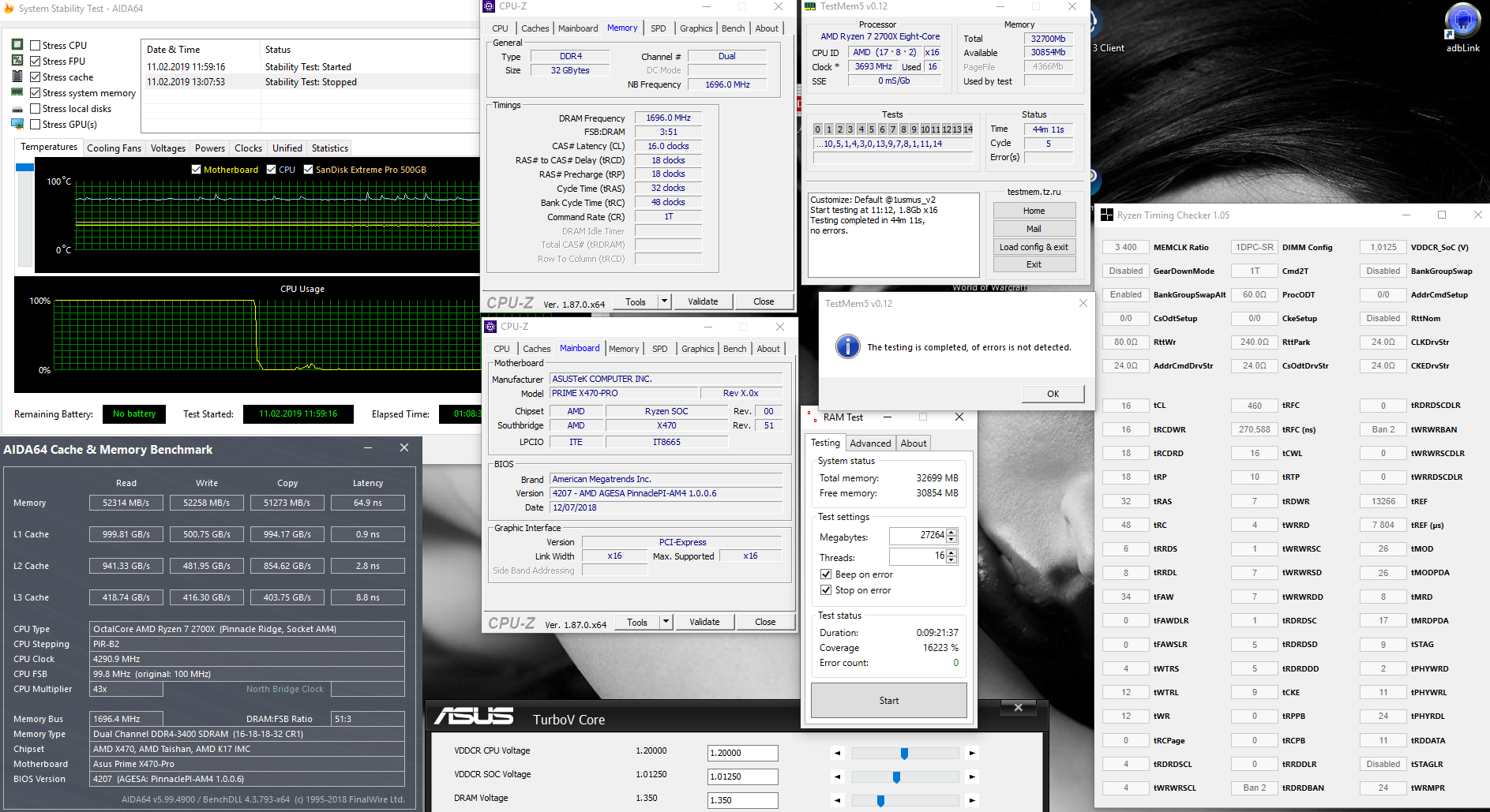

Ich hab mit meinem Setting
das bisher wirklich super stabil läuft, mal den 3DMark Timespy und Superposition laufen lassen.. Kann es nur garnicht einorden :D

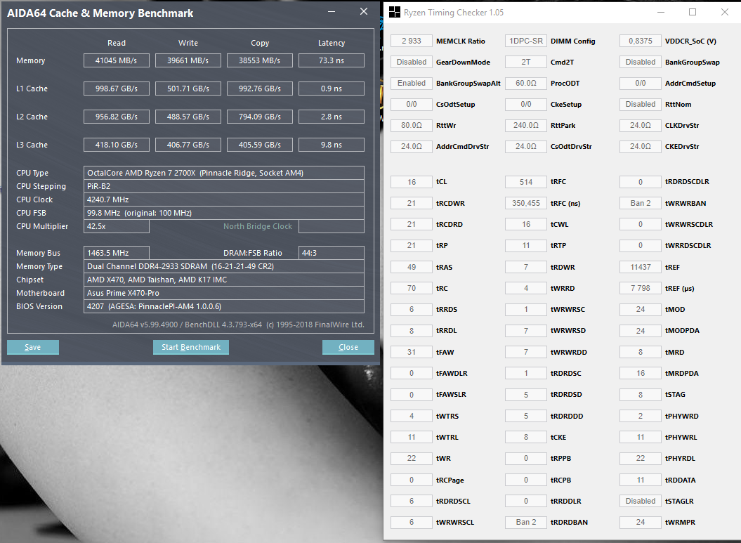

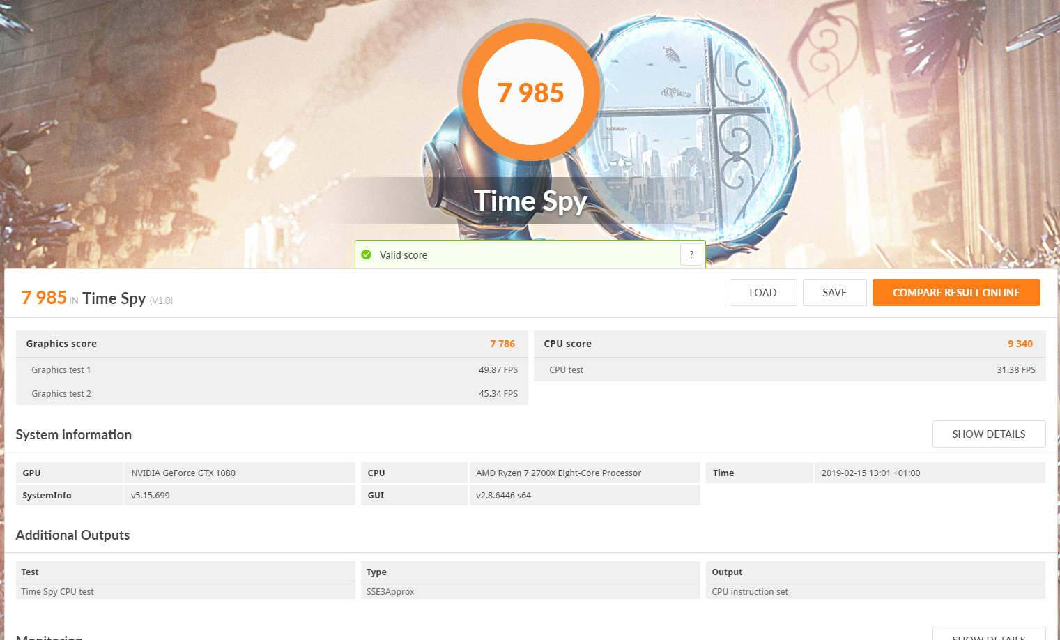

So das ganze jetzt mal als 2933 Auto Setting. Also Frequenz halt auf 2933 gestellt und alles nur Auto kein XMP runter reduziert auf 2933, das würde er ja auf 3600 einstellen.
Beim SP sieht man eigentlich nur wenig, beim 3Dmark immerhin im CPU Test, klare Veränderung was im Gesamtergebnis aber kaum durchschlägt.
