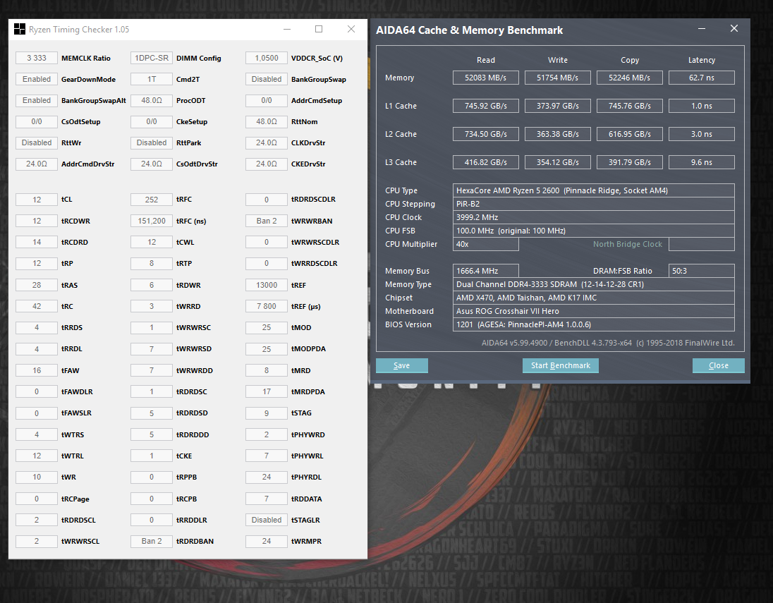

Unglaublich wie einfach die 3333 laufen mit dem Board.
Habe einfach mal Werte eingestellt und die laufen aktuell.
VDimm und VCore sind aber noch nicht ausgelotet. Will auch Timings noch mehr schärfen.
Umso enttäuschender, dass ich die 3400 (noch) nicht stabil bekam.

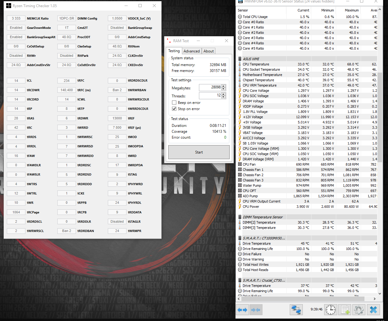

Das kann ich irgendwie nicht so stehen lassen^^

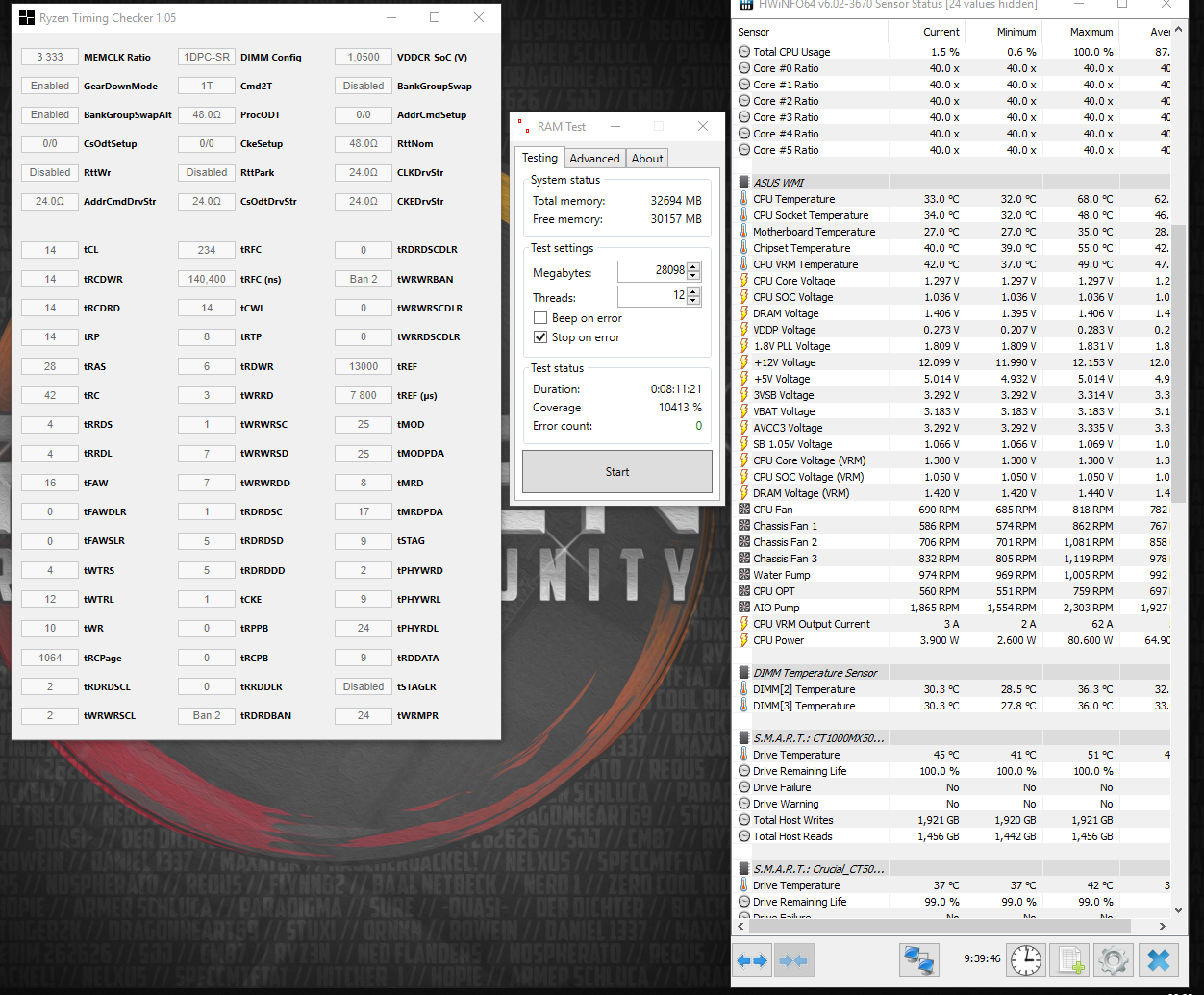

  • 2019-02-22 23_03_50-HWiNFO64 v6.02-3670 Sensor Status [24 values hidden].png
CL auf 13, tCWL auf 12, GDM aus und Feuer frei. ;)
Reaktionen: SVΞN
GDM aus ging ja nicht.
Hab die DR damit absolut nicht stabil bekommen :(

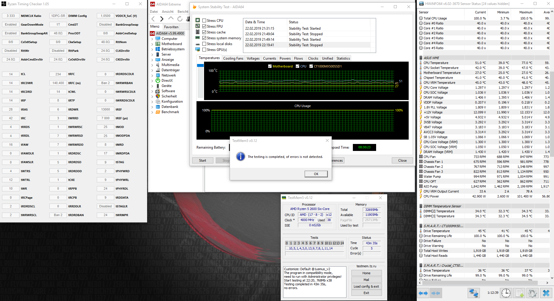

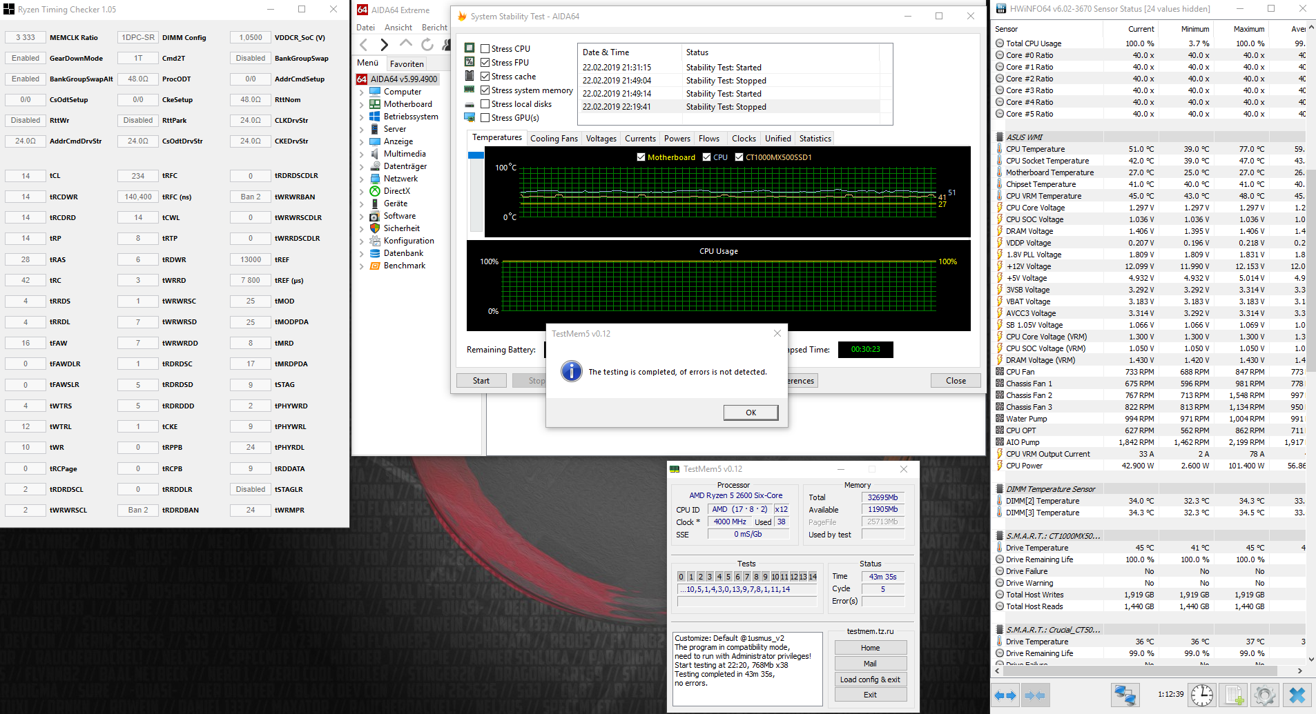

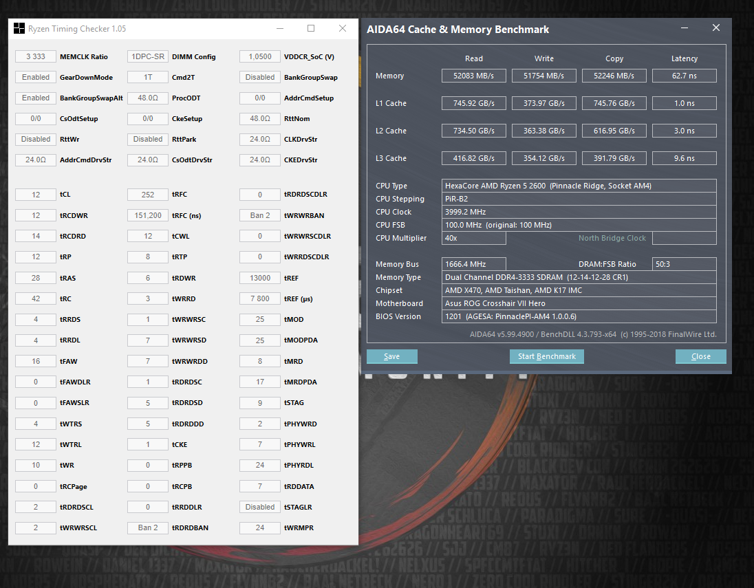

Nachdem die 3333 stabil zu laufen scheinen (anbei noch Karhu - bei den Temperaturen ist auch 3h Apex zocken dabei),
werde ich heute mal die 3333 CL12 in Angriff nehmen. Anbei schon mal ein Screenshot, wohin die Reise geht.

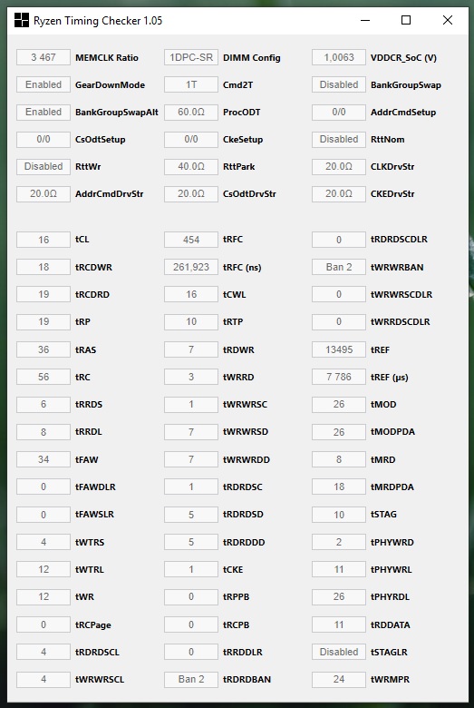

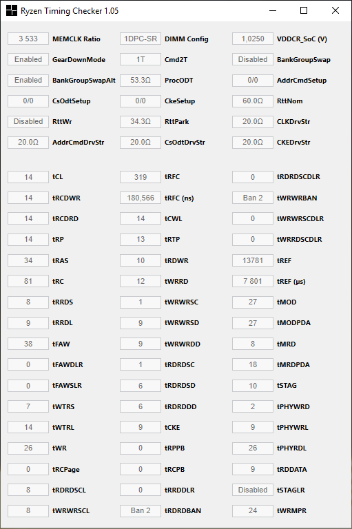

Da meine Corsair Vengeance LPX LP schwarz DDR4-3200 DIMM CL16 Vers. 5.32 wohl CJR´s sind statt MFR hab ich mich nochmal mit dem ryzen dram calculator beschäftigt.
Habe das V1 Profil geladen.
Bin derzeit mit 1,35V bei 3466 CL16-19-19-36-56-1T
Aida und Karhu jeweils durch gelaufen.
Soll ich bessere Haupttimings probieren oder auf 3600 versuchen ?
Gebootet bekomme ich 3600 schon, liege aber dann schon im 20er Bereich bei den Timings.
Und VDimm muss dann auch auf 1,4-1,45V.
Reaktionen: ZeroCoolRiddler
Sieht doch ordentlich aus. Falls möglich würde ich versuchen tFAW auf 24 zu senken.
Kannst ja auch mal ohne GDM testen, CL15 mal probieren,...
Wenigstens hast du jetzt ein Basisprofil, von dem du verbesseren kannst.
:daumen:
@BlackDevCon Bist du mit den CJR sicher? Mit auto Timings sollten eigentlich 1.35v für nen 3600er Boot möglich sein. Wobei das natürlich auch keine Garantie ist.
