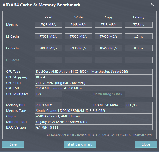

Bin bei meinem alten Herrn am Büro Rechner. Nur damit man mal ne idee bekommt was sich in den letzten 15 Jahren grob getan hat. Läuft aktuell allerdings im SC, weil sich einer der vier 1gb Riegel verabschiedet hat. und Mischbestückung über die Kanäle zicken macht.
Reaktionen: Tobse80, spfccmtftt89, nospherato und 3 andere

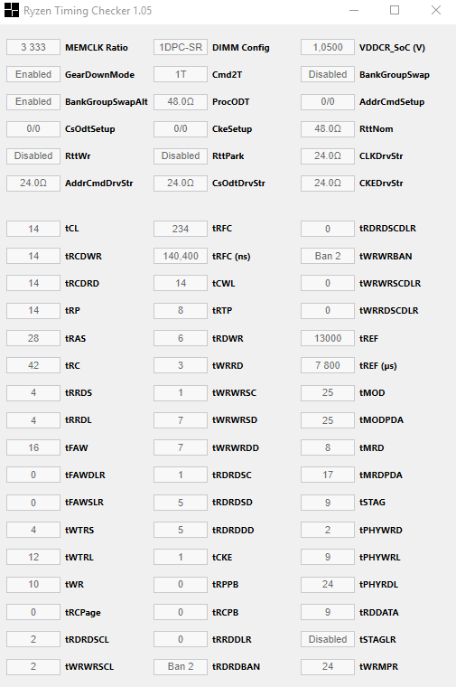

N Abend!
Ich hab nun zum ersten Mal überhaupt den RAM an sich stabil bekommen:
VSoC: 0,975V
VDimm: 1,37V
ProcODT: 68 Ohm
Hab mit Aida die Spannungen gecheckt, lief 2 h durch.
Karhu lief erst mit 5000% durch (warm), dann heute früh mit 10000% (kalt, hatte davor Probleme mit warm/kalt, die nun passé sind).
CPU läuft mit 1,1625V und taktet bis auf 3,9 GHz hoch auf allen Kernen unter Volllast, GPU läuft auf Stock.
Das zickige Battlefield V hab ich ne dreiviertel Stunde gespielt ohne Mucken.
Hab eben mal Elex gestartet (für die Unwissenden: Singleplayerrollenspiel von Piranha Bytes) - stürzt nach spätestens 5 min ab. Dying Light könnte ich auch noch antesten, weil das auch gern abstürzt, muss es aber erst laden.
Hat noch jemand einen Tipp, wie ich das letzte bisschen Stabilität reinbekomme?:)

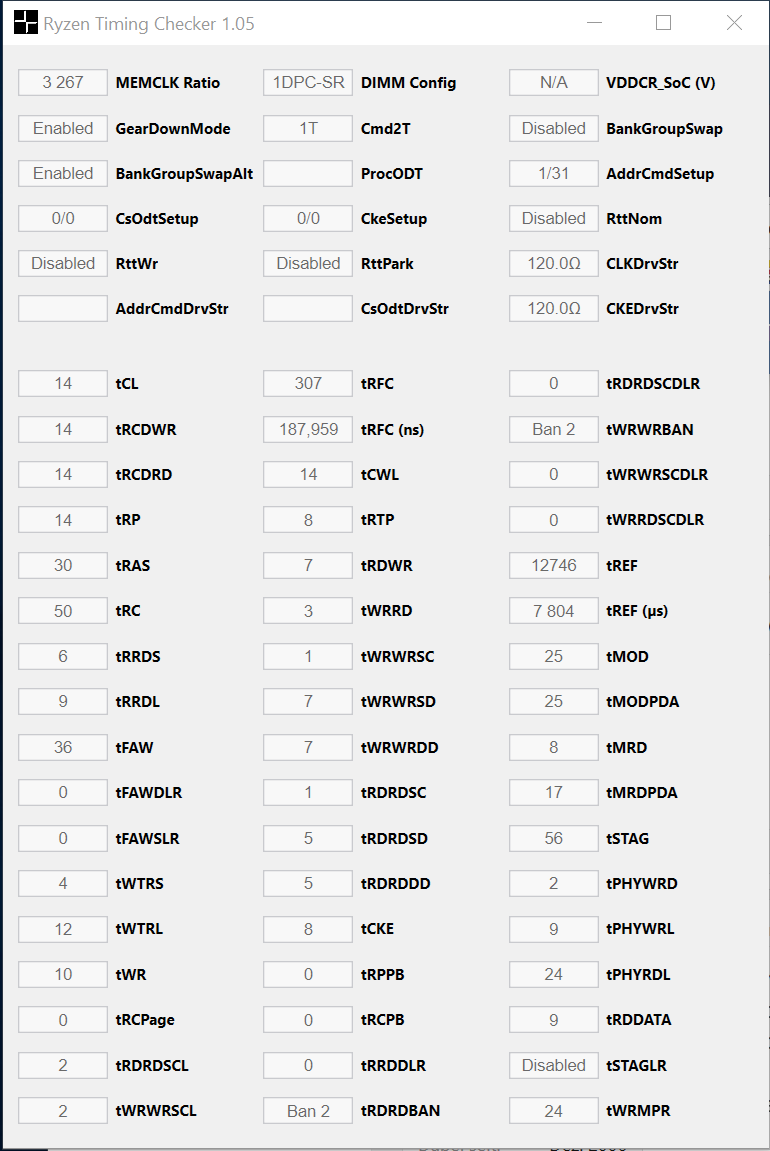

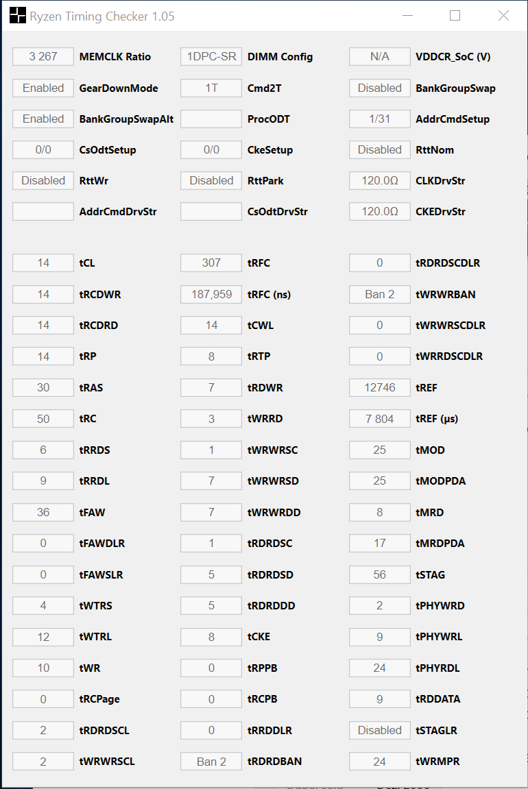

Dann hätte ich auch mal ein Anliegen. Der Speicher auf meinem X399 Asus Zenith Extreme will einfach nicht höher als 3333MHz. Im Moment betreibe ich das System Workstation stable bei 3266MHz.
Ich habe vor einer Weile ein Video vom der8auer gesehen, dass er den Takt wohl auch nicht über diese Grenze hinweg stabil bekommen hat.
Mein System:
Ryzen Threadripper 2950X
G.Skill Trident Z, DDR4-4000, CL17-17-17-37
Anbei das Table vom RTC. ProcODT wird komischerweise nicht angezeigt, ist aber auf 60 oder 53 Ohm eingestellt, weiß ich gerade nicht genau.
Habt ihr ein paar Tipps?
Kerim262626 schrieb:
Ok gut, dann teste ich das mal
Sollte ich den Test sicherheitshalber nochmal so lange laufen lassen oder reicht dann doch erstmal bis 10000%? Spätestens in der Nacht würde er dann durchlaufen
Wenn du nur bis 10000% absichern wolltest dann müsstest du ja nichts mehr ändern ;)
Reaktionen: Prof-Falmer
ZeroCoolRiddler schrieb:
@ZeroStrat
Wichtig wären auch die RTT und CAD Werte. Auslesefehler auf dem Screen, oder sind die so gesetzt?
Ich sehe gerade, dass es ein neues BIOS gibt. Das packe ich gerade mal drauf und schaue dann, wie Werte eingestellt sind.

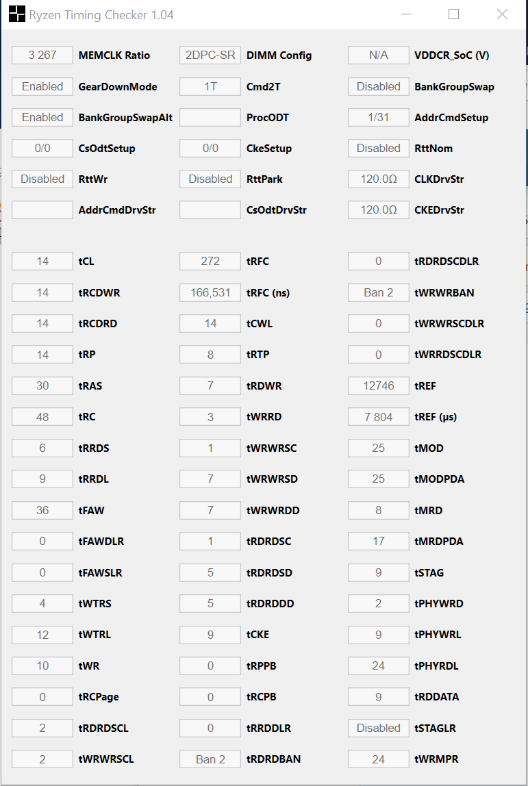

Ich pausiere erstmal meine weiteren Versuche den Speicher zu optimieren aufgrund der bereits erwähnten gelegentlichen Problemen bei Neustarts etc.
Ich kann so nicht herausfinden, ob die verschärften Timings zu Problemen führen oder es einen anderen Ursprung hat.
Laut Recherche funktioniert das BIOS 1201 nicht bei allen so glatt^^

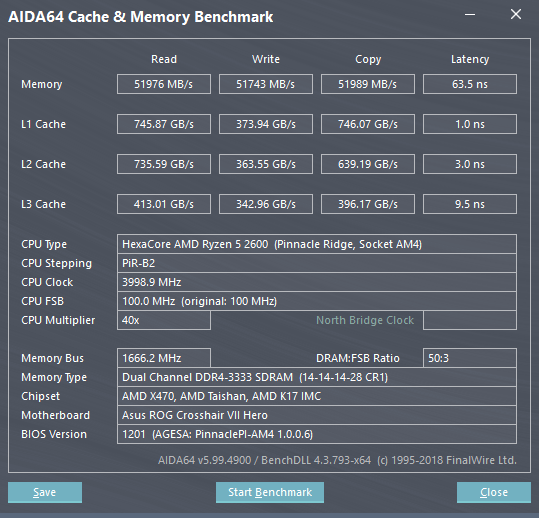

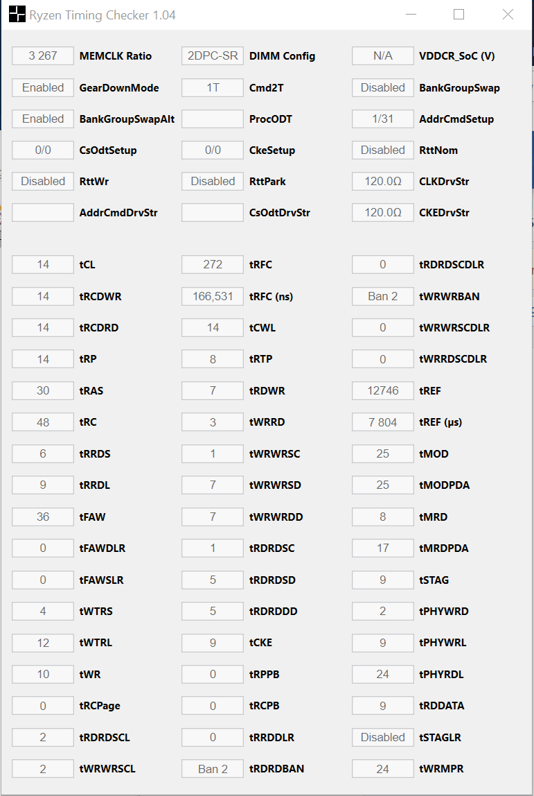

Anbei mal die Stats des aktuellen 3333 CL14 Stable bei 1,42 VDimm.
Reaktionen: cm87

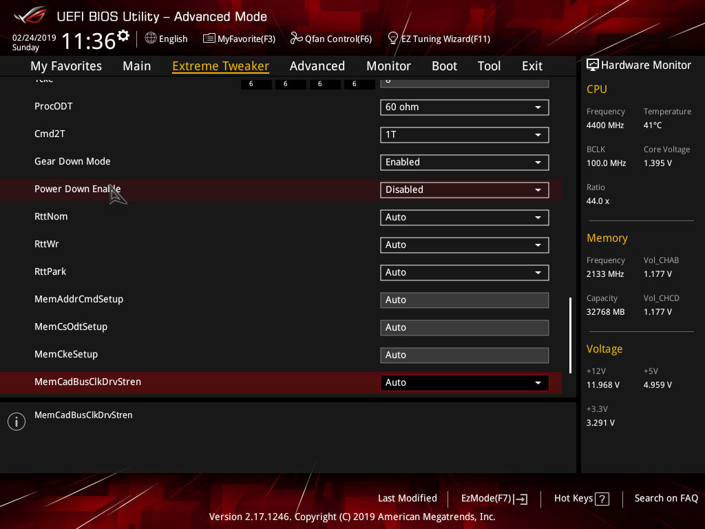

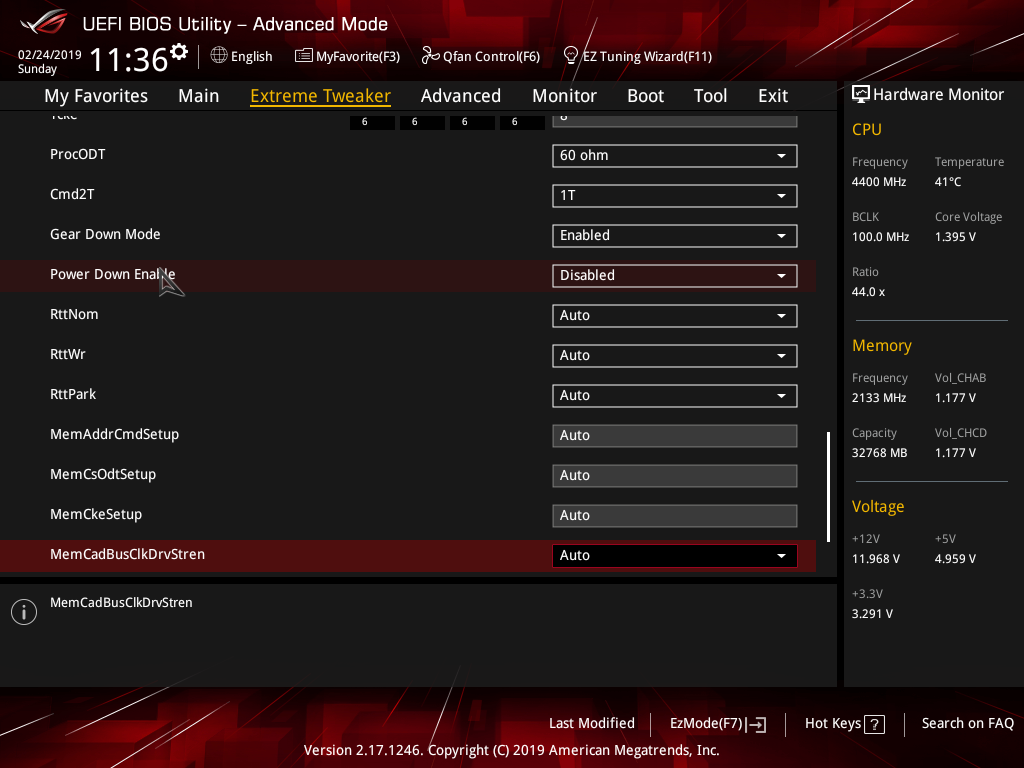

Mit RTC 1.05 das gleiche Bild. Das BIOS ist nun aktuell auf Version 1701. Anbei auch die Settings (RTT-Werte) im BIOS. Es ist halt alles auf Auto.
