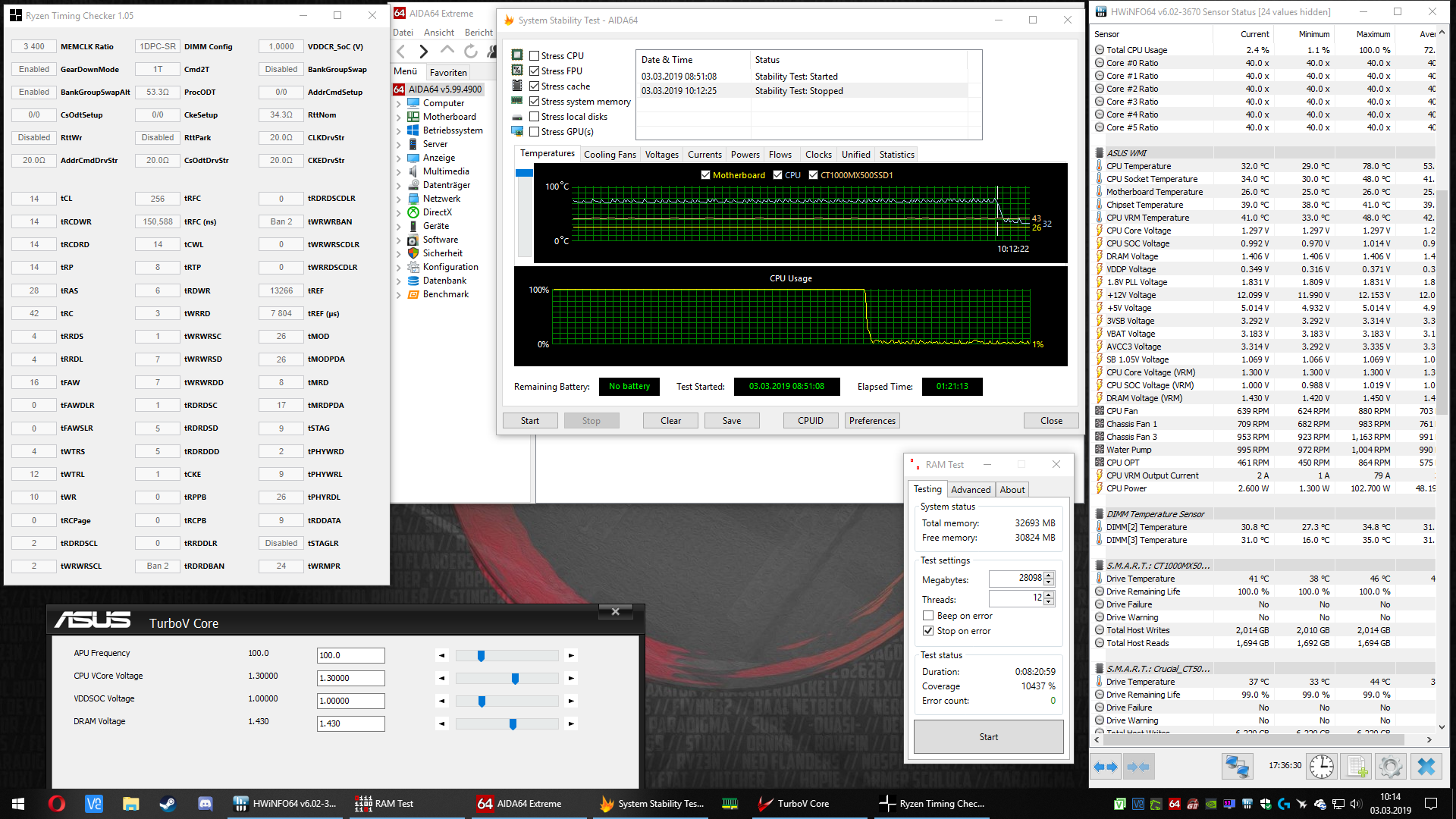

Möchte aber nochmal meine Problematik mit TM5 ansprechen. Bekomme diesen Test einfach nicht stabil. Habe schon mit diversen anderen Spannungen etc gespielt. Keine Änderung.
Aida Stress Test und Karhu laufen durch. TM5 nicht. Soll ich das dann einfach ignorieren? ^^

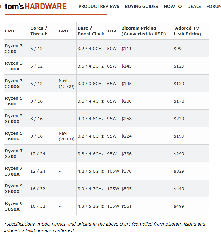

Ich seh scho...Bei dem Ryzen3850x werd ich wieder schwach....:freak:
Reaktionen: SVΞN
Dazu gabs grad heute noch eine "News" ...
Ob da am Ende was drann ist oder nicht wird sich zeigen....
